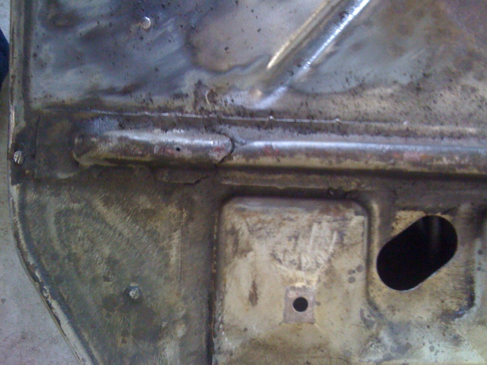

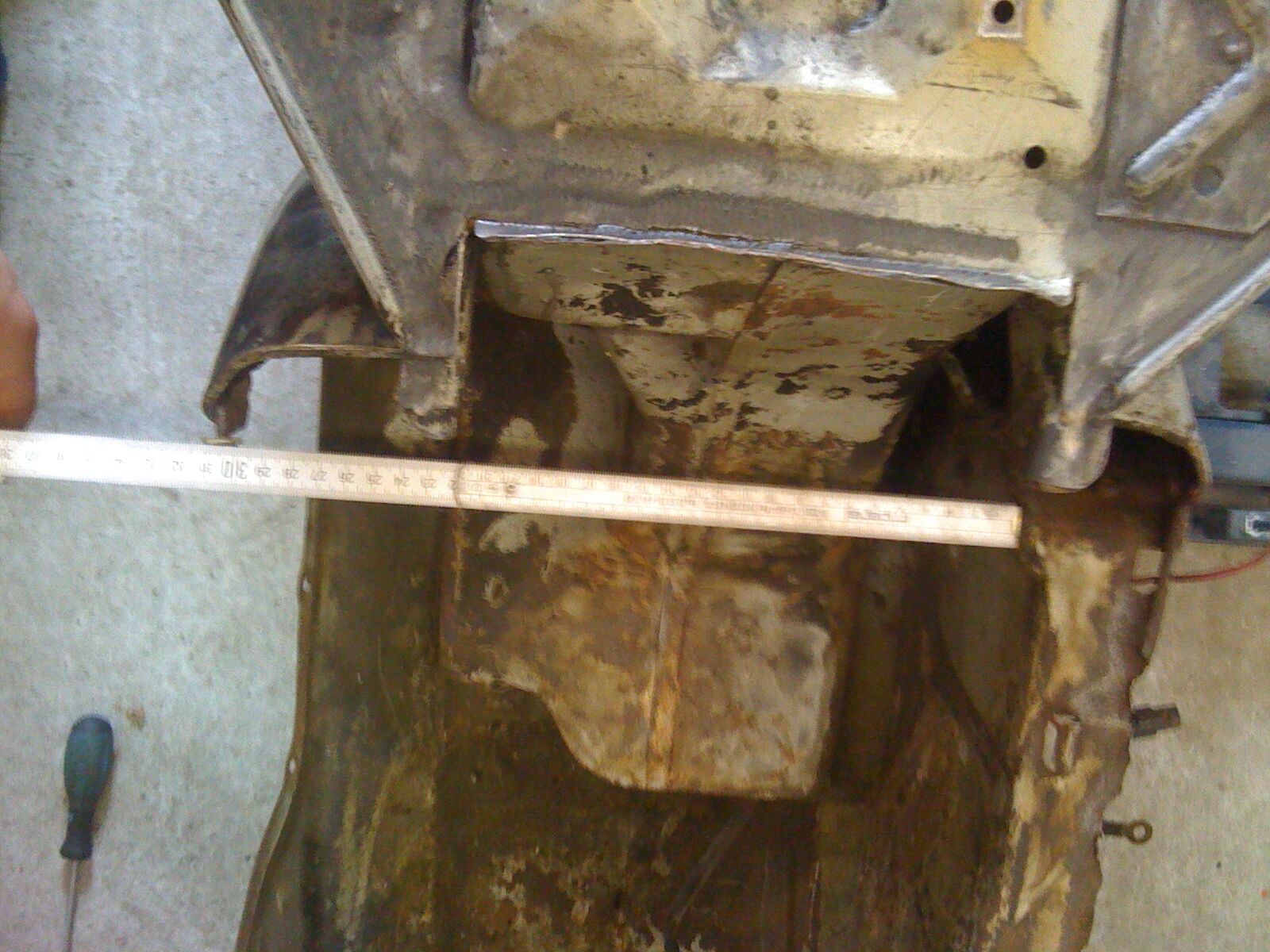

    der abstand zwichen klappenscharnier und wandung des faches reicht für eine d&f anlage m.M.n. nicht aus, zumal das fach in richtung heck durchgehend verläuft, anders als beim normalen fach
    zwischen scharnier der rechten klappe und wandung des faches sind genau 30cm, beim herkömmlichen fach sind das 32cm
    die vordere traverse hat ein wenig lochfraß, die hintere ist gerissen, wird noch geschweißt

    jetzt bin ich wieder am grübeln,andere rahmen sind zwar da aber das ist keine alternative, elestart motor ist unverbastelt und wird das auch bleiben,kommt aber dennoch nicht rein,endgültige entscheidung ist für das fach gefallen, wenn mir einer der lth pott besitzer die maße wie oben im bild ausmisst wäre das eine feine sache

    Ulmi, wenn ich´s heute abend schaffe, schaue ich mal wegen der Maße bei meiner 50 N (mit Gepäckfach) mit LTH Road nach. Auf den ersten Blick bezweifele ich aber wegen dem Batteriefach, dass der Pott passen wird, weil das Batteriefach ja in der Länge wesentlich länger und auch nach unten tiefer sitzt, als das herkömmliche Gepäckfach. Da ist´s mit dem Road auch schon reichlich knapp bemessen. Aber wie gesagt, ich schaue nochmal nach. ;)
