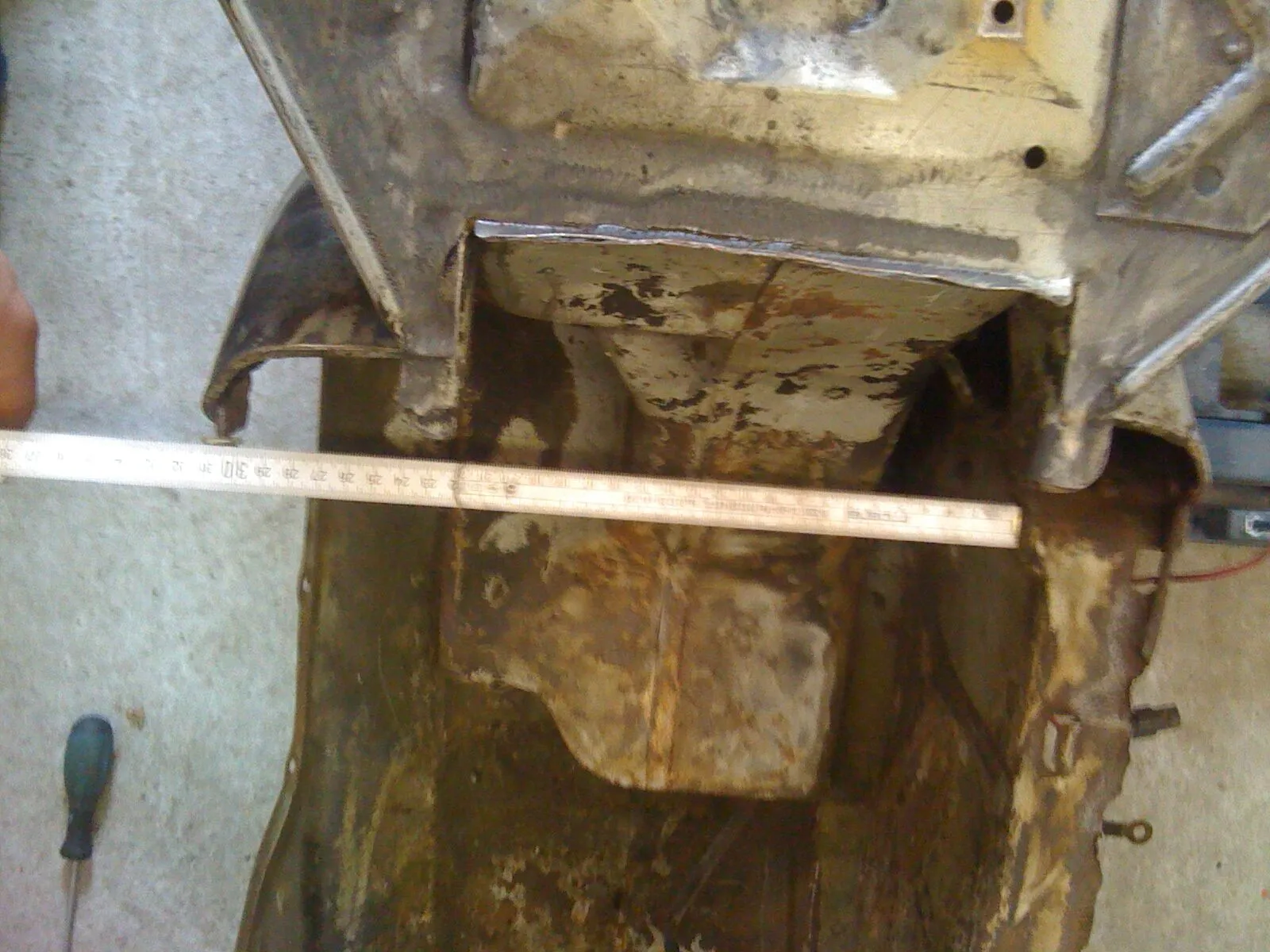

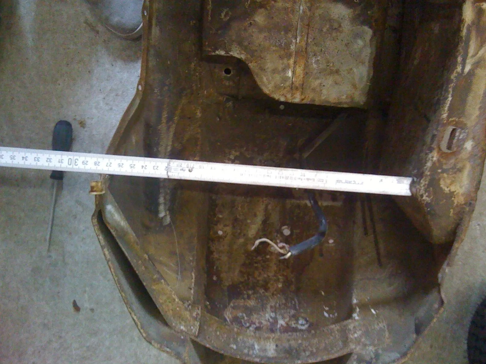

    der abstand zwichen klappenscharnier und wandung des faches reicht für eine d&f anlage m.M.n. nicht aus, zumal das fach in richtung heck durchgehend verläuft, anders als beim normalen fach
    zwischen scharnier der rechten klappe und wandung des faches sind genau 30cm, beim herkömmlichen fach sind das 32cm

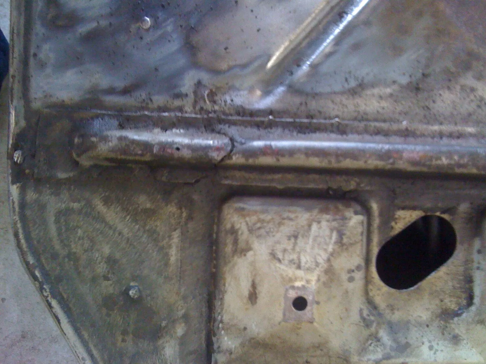

    die vordere traverse hat ein wenig lochfraß, die hintere ist gerissen, wird noch geschweißt

    jetzt bin ich wieder am grübeln,andere rahmen sind zwar da aber das ist keine alternative, elestart motor ist unverbastelt und wird das auch bleiben,kommt aber dennoch nicht rein,endgültige entscheidung ist für das fach gefallen, wenn mir einer der lth pott besitzer die maße wie oben im bild ausmisst wäre das eine feine sache
