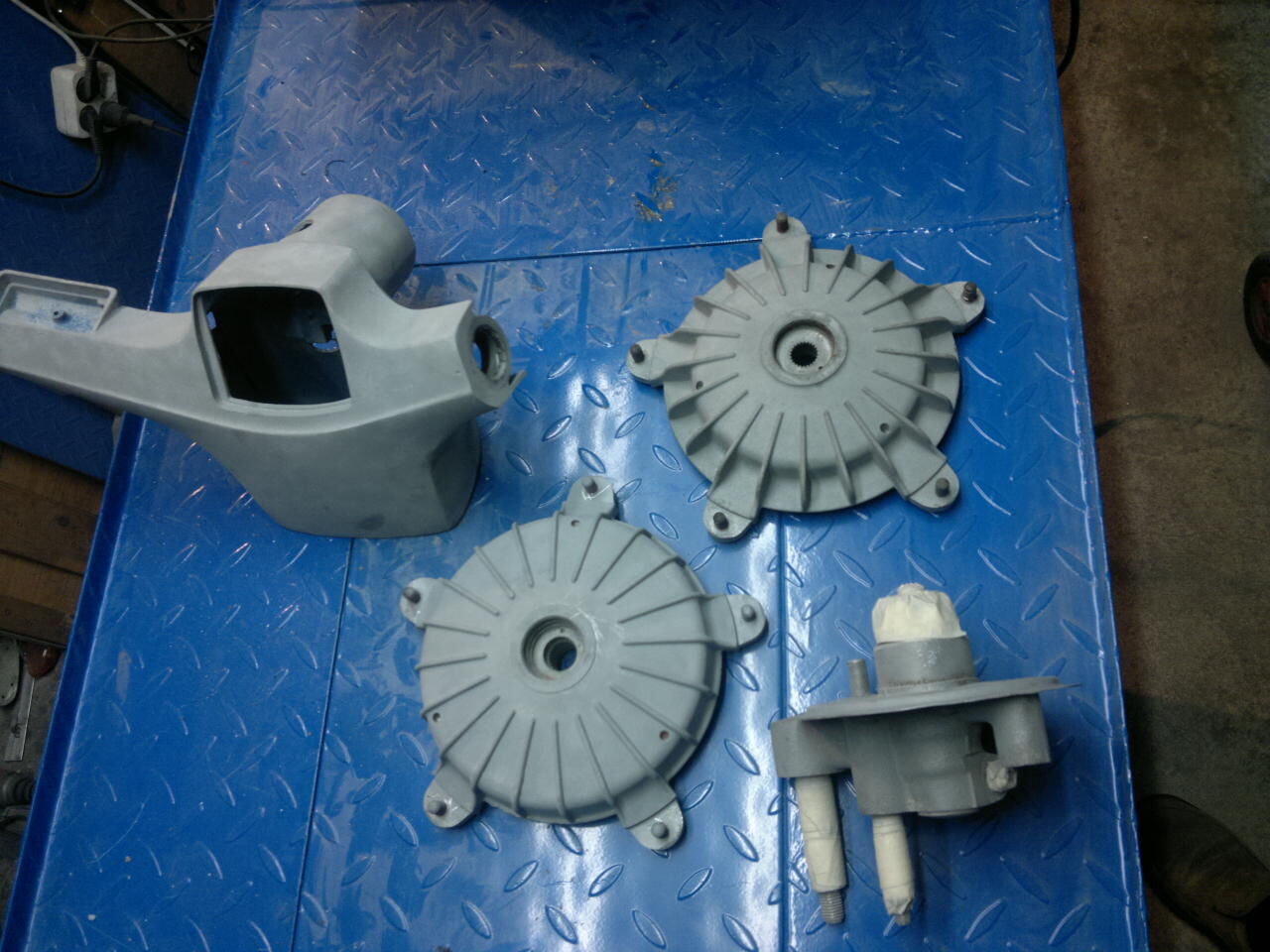

  • Kannst auch selbst Strahlen wenn du paar Sachen zuhause hast , Kompressor mit max 8 bar , Strahlpistole . Hab mir ne Holzkiste gebaut mit Licht drin und vorn 2 löcher rein für die Hände , oben ne Plexiglasscheibe drin und fertig . Zum strahlen nehme ich Einkehrbasalt 10 kg 6,99 €
    Bin Top zufrieden damit ...
    Denke kann sich sehen lassen .

  • Hier diesen , reicht voll und ganz ! Gibt natürlich noch bessere...
    Ich strahle mit Einkehrbasalt ! (Graubasalt) Preiswert und gut .
