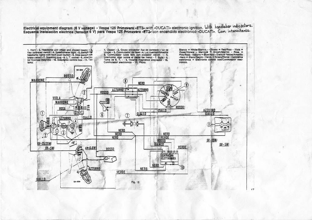

    Hallo zusammen ich muss bei meiner et3 blinker nachrüsten laut tüv. hab schon mich etwas eingelesen einige sagen ja einige nein bis zu 125ccm braucht man keine ???
    jetzt zu meinem problem hab alles angebaut und angeschlossen laut schaltplan nur jetzt blinkt das abblendlicht anstatt die blinker ???
    ich bin mit dem blinkrelais auf die rote leitung gegangen ich könnt ja auch auf die gelbe hab ich dann auch mal gemacht und dann blinkt dann halt des stand und rücklicht ?(
    hat dieser schaltplan einen fehler oder irgendwo bei meiner vespa einen kabelbaum fehler ?
    ich hab ein 2 poliges blinkrelais für 6v reingehängt, kanns an dem relais legen brauch ich da vlt ein 3 poliges ?
    bitte um hilfe vlt hats ja schonmal einer blinker bei der et3 nachgerüstet oder weis wo der fehler liegt

    Ich würde vermuten das du das Blinkrelais falsch angeschlossen hast. Es bekommt Strom vom roten Kabel, das zum Lichtschalter führt. Das gelbe Kabel des Relais führt dann zum Eingang des Blinkerschalters.
    habe die anschlüsse des relais auch schon getauscht, es bleibt beim selben effekt

    Wenn dein Stand-, Abblend-,Rücklicht blinken dann hast du entweder das Blinkrelais an den Lichtschalter angeschlossen oder deine Lampen an den Blinkerschalter. Ich würde das erste vermuten. Blinken den deine Blinker überhaupt? Oder gehen sie gar nicht? Oder brennen sie konstant?

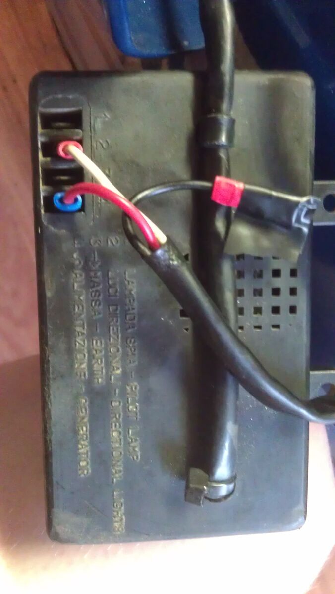

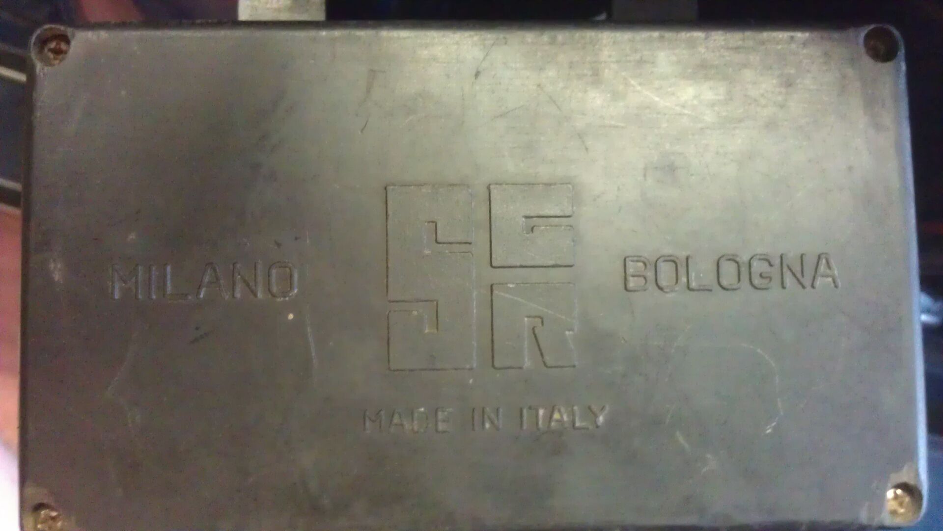

    hab das problem jetzt anders gelöst hab hier noch so ne box rumflacken gehabt müsst von ner lambretta sein hab noch ne 6V batterie hinzugefügt hatte ich auch noch da, funktioniert einwandfrei. das beste ist das jetzt der blinker nicht mehr drehzahlabhängig ist und immer schön gleichmäßig blinkt, und die batterie auch wieder aufgeladen wird wenn der motor läuft könnte sogar noch ne kontrollleuchte für die blinker anschließen
