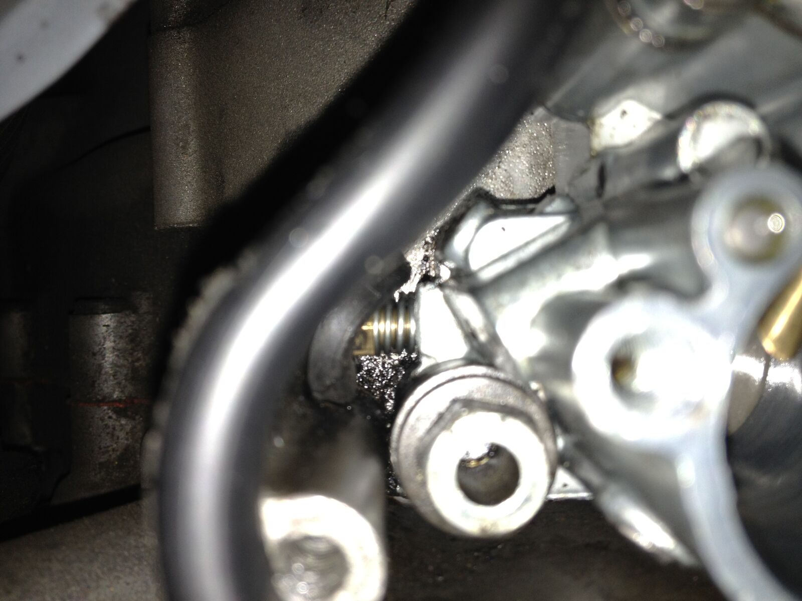

    Aufgefallen ist mir noch, dass in der Vergaserschale rel. viel Benzin bzw. Gemisch steht. Etwa so viel dass die Gemischschraube komlett "untergeht".

    Naja, so sehr viel Sprit ist da nicht in der Wanne aber dadurch dass die Wanne im hinteren Bereich etwas tiefer ist, reicht es aus, dass die Gemischschraube unter dem "Spritspiegel" liegt.
    Bzw. wenn ich den Gummistopfen zu Einstellung der Gemischschraube ab lasse. läuft immer etwas hinten raus.
    Das sollte doch sicher nicht so sein, richtig? Ist das bei euch rel. trocken?
    Danke schonmal für deinen Tipp, die Schläuche und Befestigungen werde ich prüfen.

    Wenn Dir der Kraftstoff aus dem Vergaser entgegenspritzt und das soviel dass die Wanne damit vollsteht dann könnte mit dem Drehschieber was nicht in Ordnung sein. Ein bisschen Blowback ist dagegen normal. Also erstmal nachsehen woher der Sprit in der Wanne kommt.

    Selbst wenn der Roller nicht AUK-pflichtig WÄRE , würde ich mir bei einem Messergebnis >9,9 Volumenprozent CO Gedanken machen. Dann ist definitiv was kaputt. Und Sprit in der Wanne ist NICHT in Ordnung.

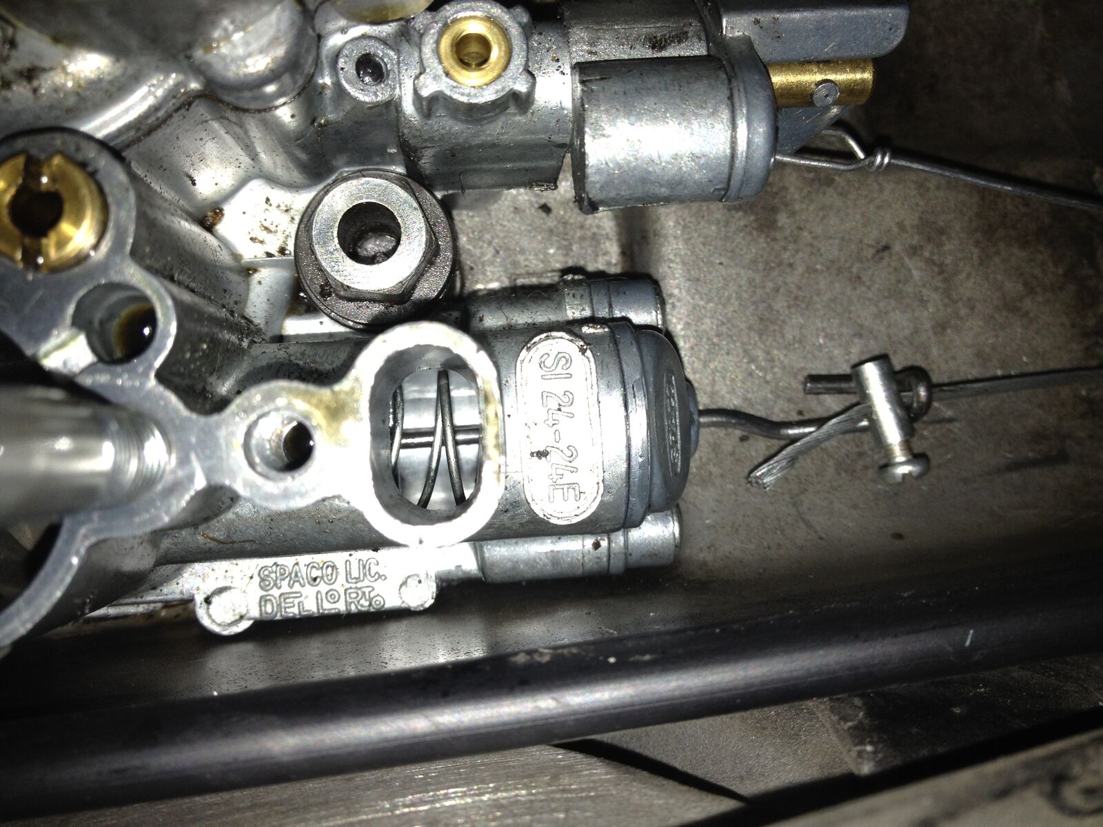

    • May 12, 2012 at 12:41
    Bei mir sieht das so aus :

    Danke schonmal, besonders @ "Lüfterrad", so trocken ist die Wanne bei mir def. nicht.
    Ob das die Ursache ist oder nicht, da scheint schon was faul zu sein.
