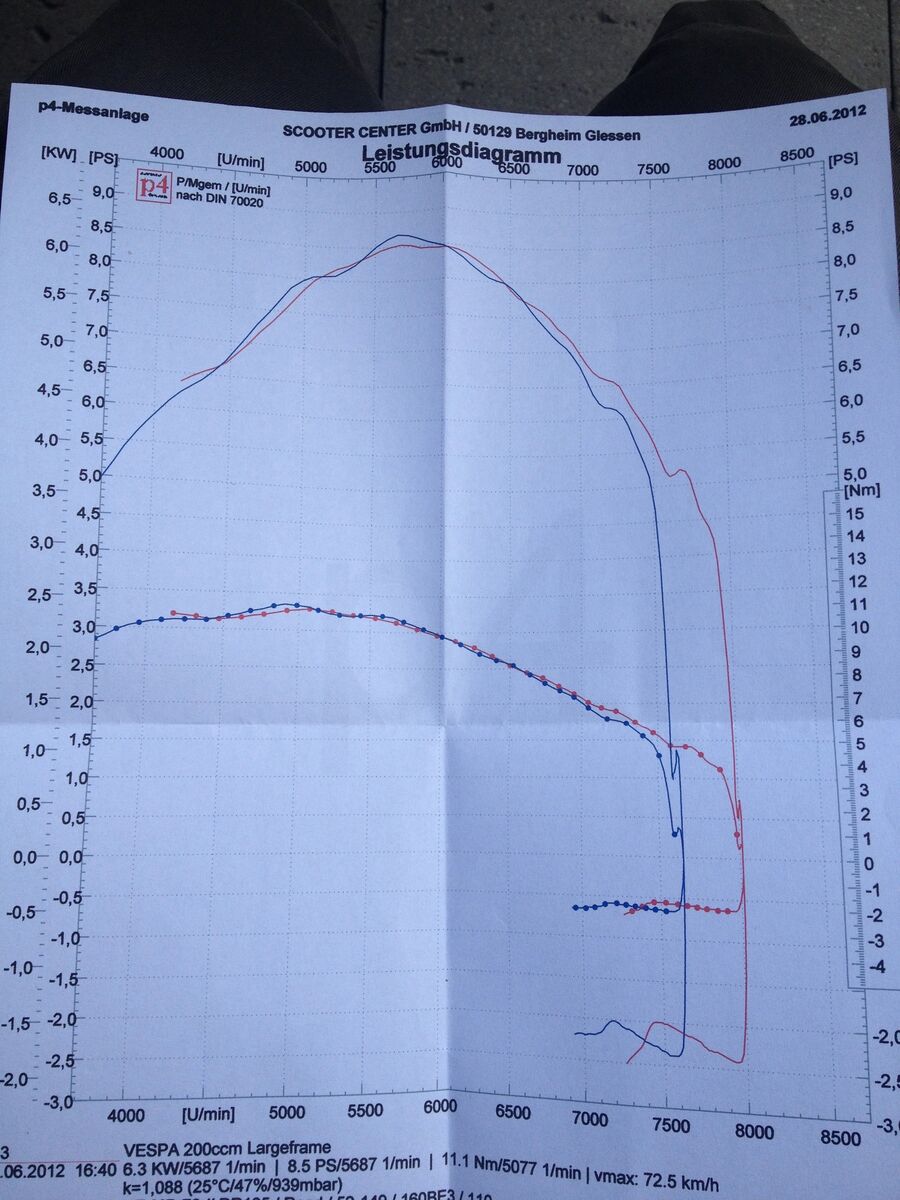

    Zitat von SubRoger
    Nein :!:
    Alternativen:
    - mehr Hubraum :D .-> mehr als ~ 8 PS gibts beim 135er mit Dehschieber nicht
    - mehr Drehzahl und kleinere Übersetzung :D :D -> nicht langlebig
    Oder hier
    da hast du völlig recht!! wie man sieht 8,7ps mit sip road und dem 135er
