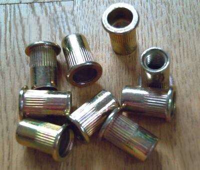

    Nee was der meint sind so ne art Popnieten mit Gewinde drin. Die werden mit der Zange in das vorgebohrte Loch eingenietet. Da ran kann man dann den Halter schrauben. Nietmuttern heißen die und so sehen die aus. Wenn die drin sind bleibt nur noch der kleine Kranz. Must mal bei einer Schlosserei fragen, denn die Zange da für kostet richtig Geld und M8 sollte das schon sein. Noch was, beim Bohren vorsicht, da hinter dem Blech Kabel laufen.
    genau sowas meinte ich, danke!
