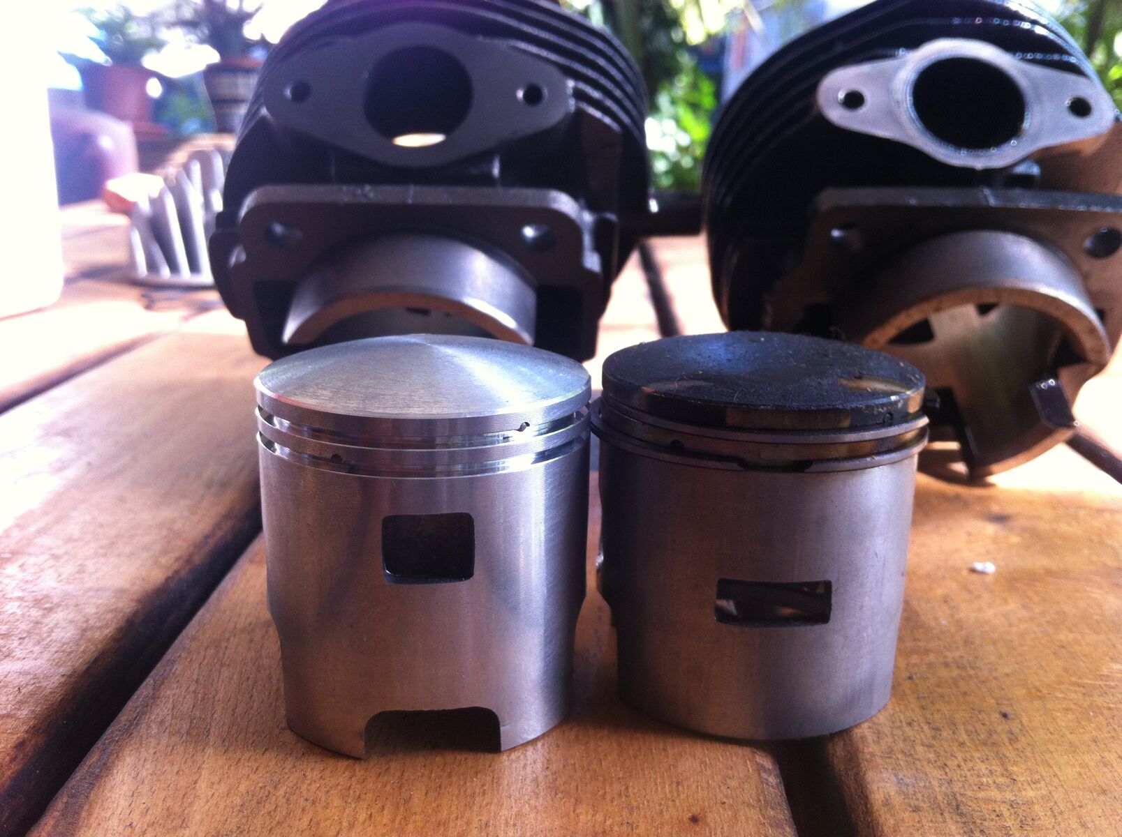

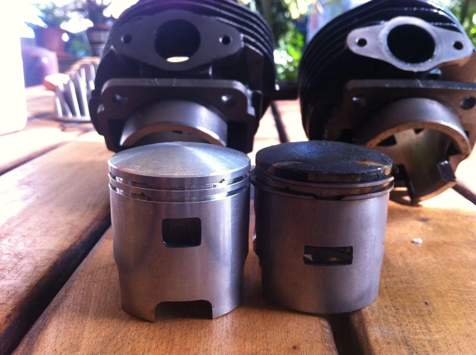

    Der Zylinder ist da, aber mir fallen gleich ein paar Fragen ein:
    Der Auslass ist beim alten DR auf der rechten Seite des Bildes ist wesentlich größer.
    Ich hätte eher das Gegenteil erwartet.
    Kann mir das jemand erklären??
    Warum ist der Ausschnitt, wie wird der richtig genannt, beim Polini-Kolben höher?

    Nochmal zum Polini. Im Vergleich zum DR finde ich die Verarbeitung mal richtig bescheiden - auch hier hätte ich mehr erwartet. :rolleyes:
