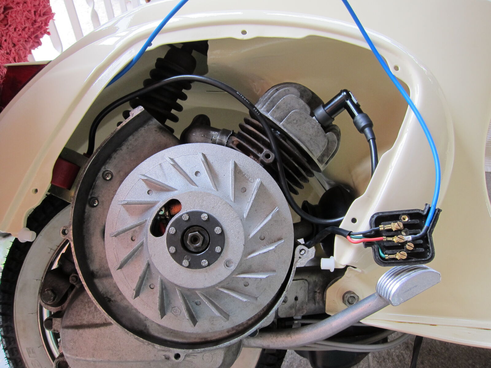

  • Mach doch mal bitte ein Foto von deiner ZGP, dem kleinen Verteilerkästchen unten am Motor und dem Kabelkästchen oben am Lenker, dann kann man dir bestimmt besser helfen...nebenbei auch direkt mal die Soffitten checken...und jaaa Elektrik kann schon mal ein Arschloch sein :rolleyes:

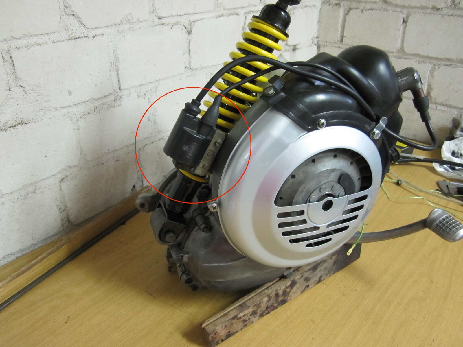

  • also für mich is das ne normale aussenliegende Zündspule....aber egal... lass doch mal Fotos machen, bevor wir uns um Details kebbeln, sollten dem Zündfunken lieber auffe sprünge helfen 8)
  • @Kasanova: Das ist die aussenliegende Zündspule.

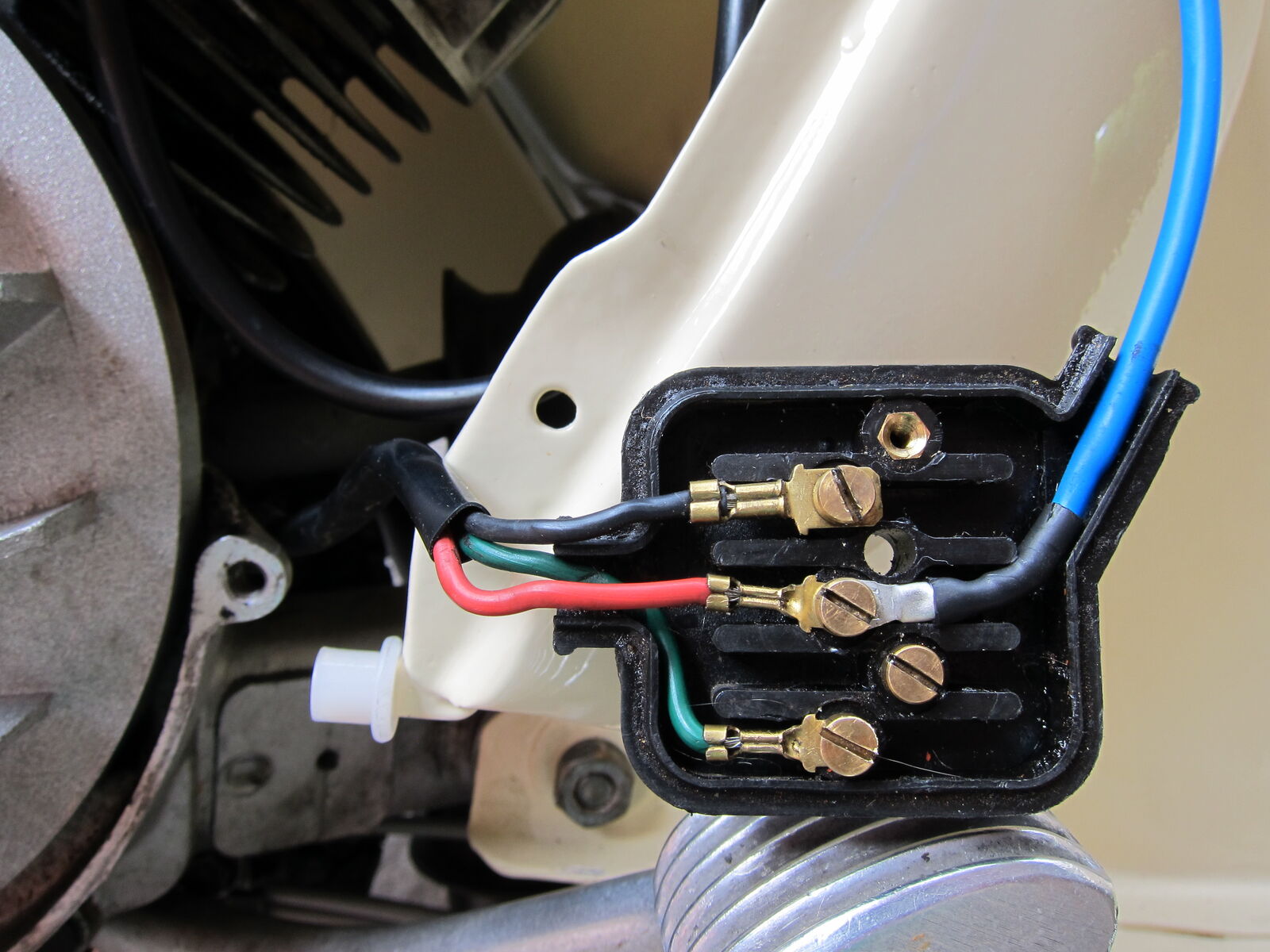

  • Moin moin,
    also wenn ich das richtig sehe müssten doch in dieser Konstellation, also ohne Verbraucher:
    rotes Kabel an Zündspule = haste schon gemacht
    blau und schwarz zusammen = fehlt noch
    aber nur in dieser Konstellation...mit angeschlossenem Kabelbaum darfst du das natürlich nicht machen.... :rolleyes:
    Ich lasse mich aber gerne nochmal korrigieren
    Grüße
    Björn

    Nur zum Verständnis. Warum muss grün und schwarz zusammen, für die Zündung? Die bildet doch einen eigenen Kreislauf, unabhängig von dem Anderen, oder?
  • Die 6 V Zündung bekommt die Masse für die Zündung über die Bremslichtbirne, deshalb musst du das im nicht angeschlossenen Zustand immitieren.
    Edit : Aber dir fehlen für eine Standard Spezial ZGP 2 Kabel - Grau und Gelb
    Edit und es muss Grau und Balu zusammen, nicht schwarz und Grün

    Edit: So sieht das aus bei mir
    Einmal editiert, zuletzt von Deen (August 9, 2012 at 15:49)
  • Grau hat nix mit den Blinkern zu tun ..
    Dann hast du auch keine dt. Spezial, sondern irgend ne Bastelkiste oder ne Italo Schlampe.
    Biste dir auch sicher , dass das so zusammengehört ? Wieviel Magnete hat dein Polrad ? Wieviel Spulen hat die ZGP ?

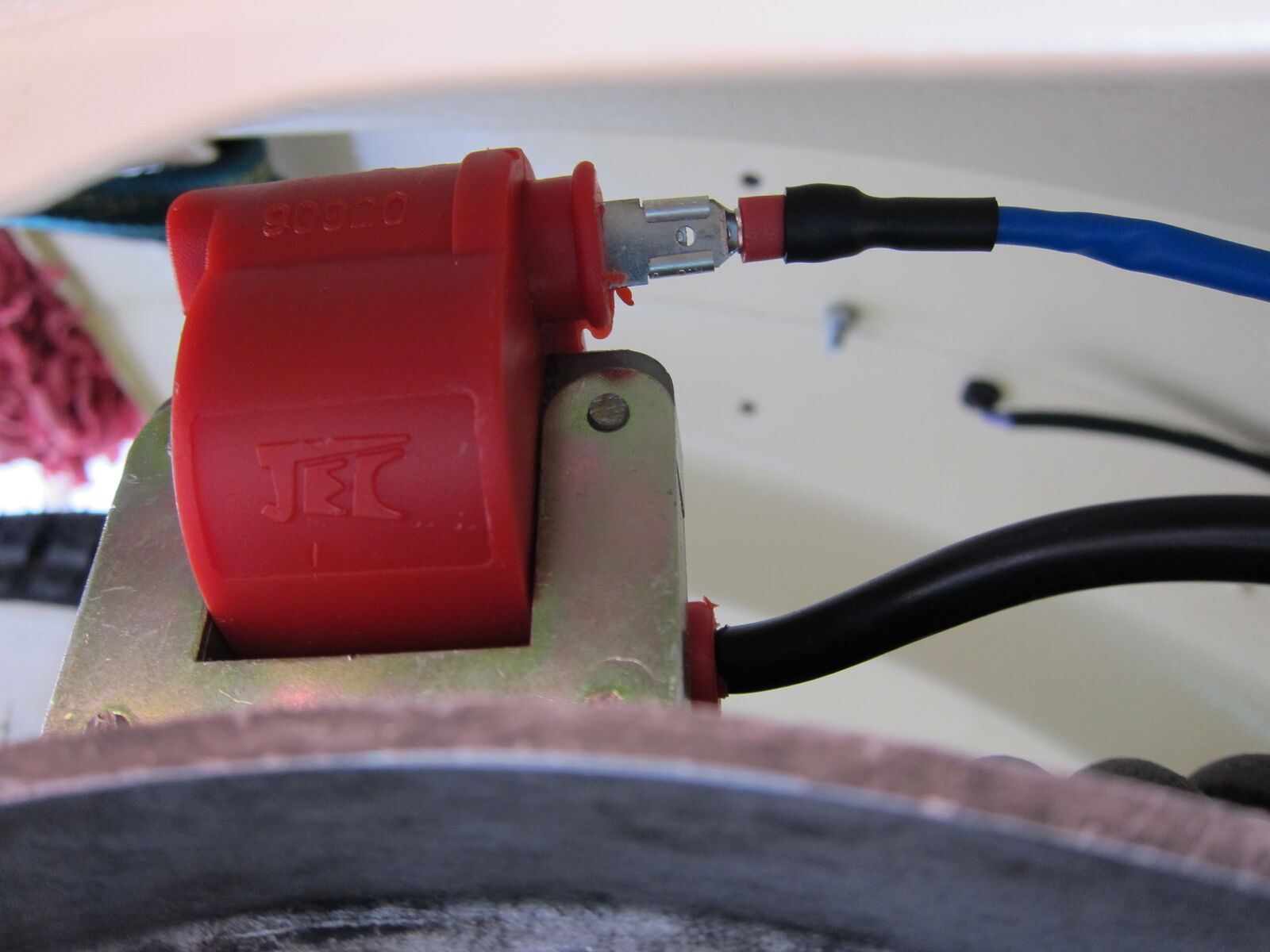

    Ist das dein [lexicon='Schaltplan',''][/lexicon]? Will sagen hast du Stadt- und Fahrlicht sowie Schnarre? Auch hier ist eine Masseverbindung von der Zündspule zum Kabelkästchen eingezeichnet. Aber deine Zündspule sieht so neu aus, hast du event. eine neue, falsche eingebaut?

    Edit @ Rassmo: Der [lexicon='Schaltplan',''][/lexicon] ist im Prinzip richtig, bis auf die Masse an der Spule...ich hab ne neue rein gemacht, aber genau die Gleiche die vorher auch drin war. Vorher hatte ich auch keine Masse an der Spule. Auch gar keine Möglichkeit dazu, weil kein Anschluss an der Zündspule dafür da ist.

  • Der [lexicon='Schaltplan',''][/lexicon] ist im Prinzip richtig, bis auf die Masse an der Spule...ich hab ne neue rein gemacht, aber genau die Gleiche die vorher auch drin war. Vorher hatte ich auch keine Masse an der Spule. Auch gar keine Möglichkeit dazu, weil kein Anschluss an der Zündspule dafür da ist.
    Die Spule braucht auch keine Masse, weil die mit dem Block an entsprechender Stelle verschraubt ist..
