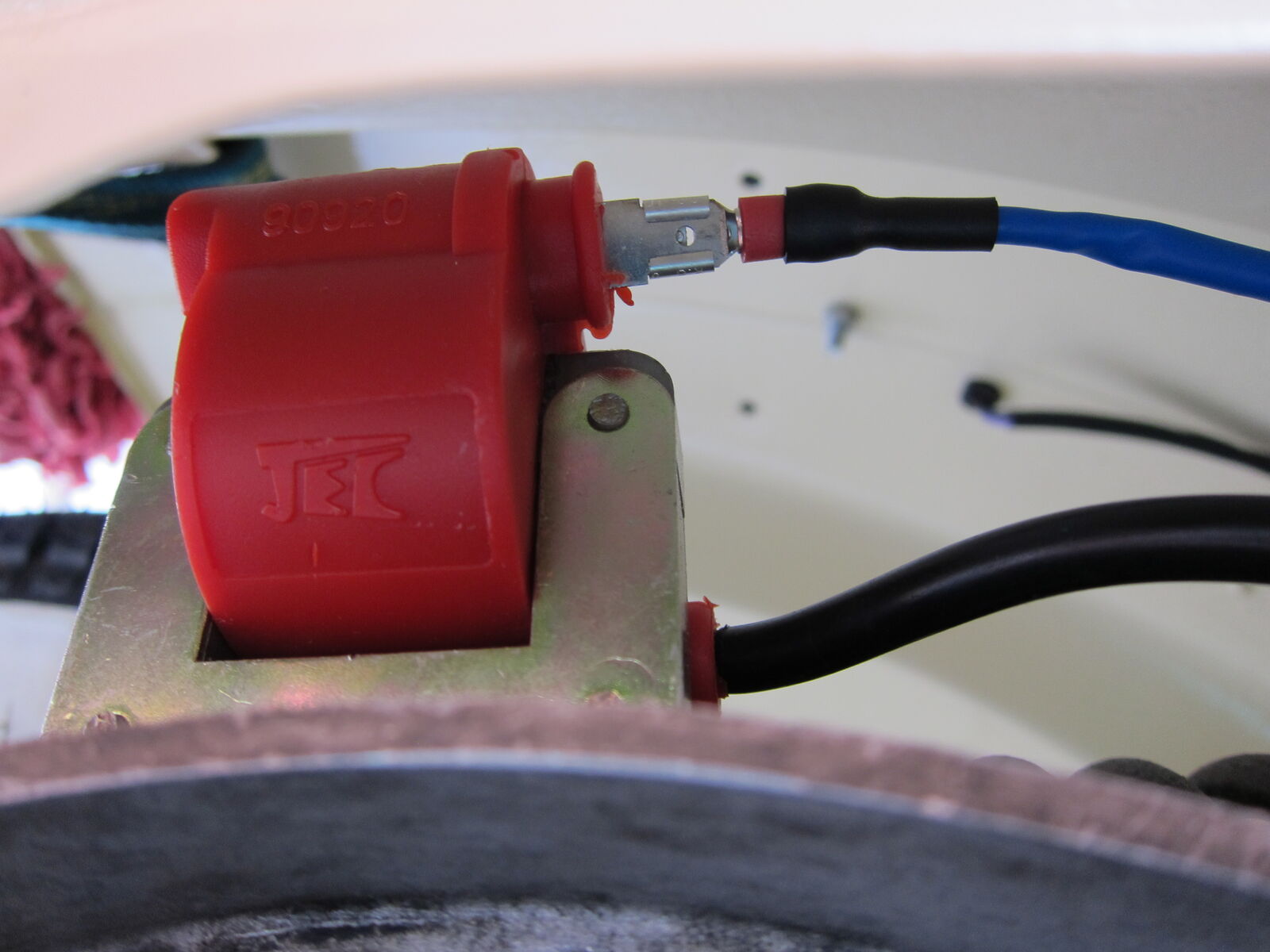

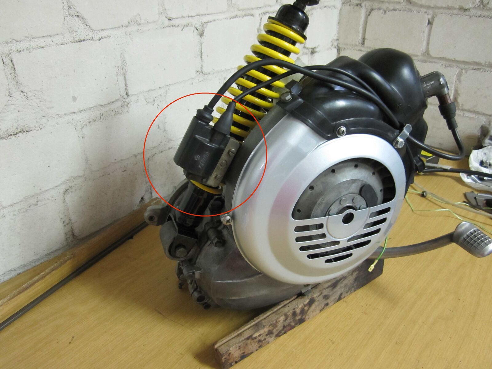

    • August 9, 2012 at 12:52
    @Kasanova: Das ist die aussenliegende Zündspule.
    Meine ist Baujahr 75 mit ner 6V Anlage.
    Kabelkästchen am Lenker hab ich nicht fotografiert, weil ich alles abgesteckt habe, ausser dem Zündkreislauf.
    Was mich wundert ist, dass sie lief bevor ich sie zerlegt habe und mit den gleichen Bauteilen jetzt nicht mehr läuft...Zündkerze hab ich schon eine neue versucht. Und da das alte Kabel vom Motor zur Zündspule und die Zündspule selber schon übelst vergammelt waren, hab ich sie ersetzt. Geht trotzdem nix. Das Einzige was nicht neu ist, ist der Zündkerzen-stecker. Kann der kaputt gehen?
    Wenn ich das Zündkabel blank an das Gehäuse halte, hab ich einen kleinen Funken, wenn ich den Stecker dran mach und die Zündkerze ans Gehäuse halte, hab ich keinen Funken.
    Von der Zündgrundplatte hab ich kein Foto, weil ich keinen Abzieher habe.
    Ich hoff ihr könnt mir weiterhelfen. Bestimmt hab ich nur irgend einen sau dummen Anfänger-fehler gemacht. Aber ich hab jetzt tagelang alles durchforstet und ich komm einfach nicht drauf...

    • August 9, 2012 at 13:08
    Du brauchst keinen Polradabzieher, wenn ich das richtig sehe. Dein Polrad wird mit Hilfe eines Seegerings gelöst.

    • August 9, 2012 at 13:55
    Moin moin,
    also wenn ich das richtig sehe müssten doch in dieser Konstellation, also ohne Verbraucher:
    rotes Kabel an Zündspule = haste schon gemacht
    blau und schwarz zusammen = fehlt noch
    aber nur in dieser Konstellation...mit angeschlossenem Kabelbaum darfst du das natürlich nicht machen.... :rolleyes:
    Ich lasse mich aber gerne nochmal korrigieren
    Grüße
    Björn

    • August 9, 2012 at 15:27
    Die 6 V Zündung bekommt die Masse für die Zündung über die Bremslichtbirne, deshalb musst du das im nicht angeschlossenen Zustand immitieren.
    Edit : Aber dir fehlen für eine Standard Spezial ZGP 2 Kabel - Grau und Gelb
    Edit und es muss Grau und Balu zusammen, nicht schwarz und Grün
    ESC # 582
    2 Mal editiert, zuletzt von dark_vespa (August 9, 2012 at 15:34)
