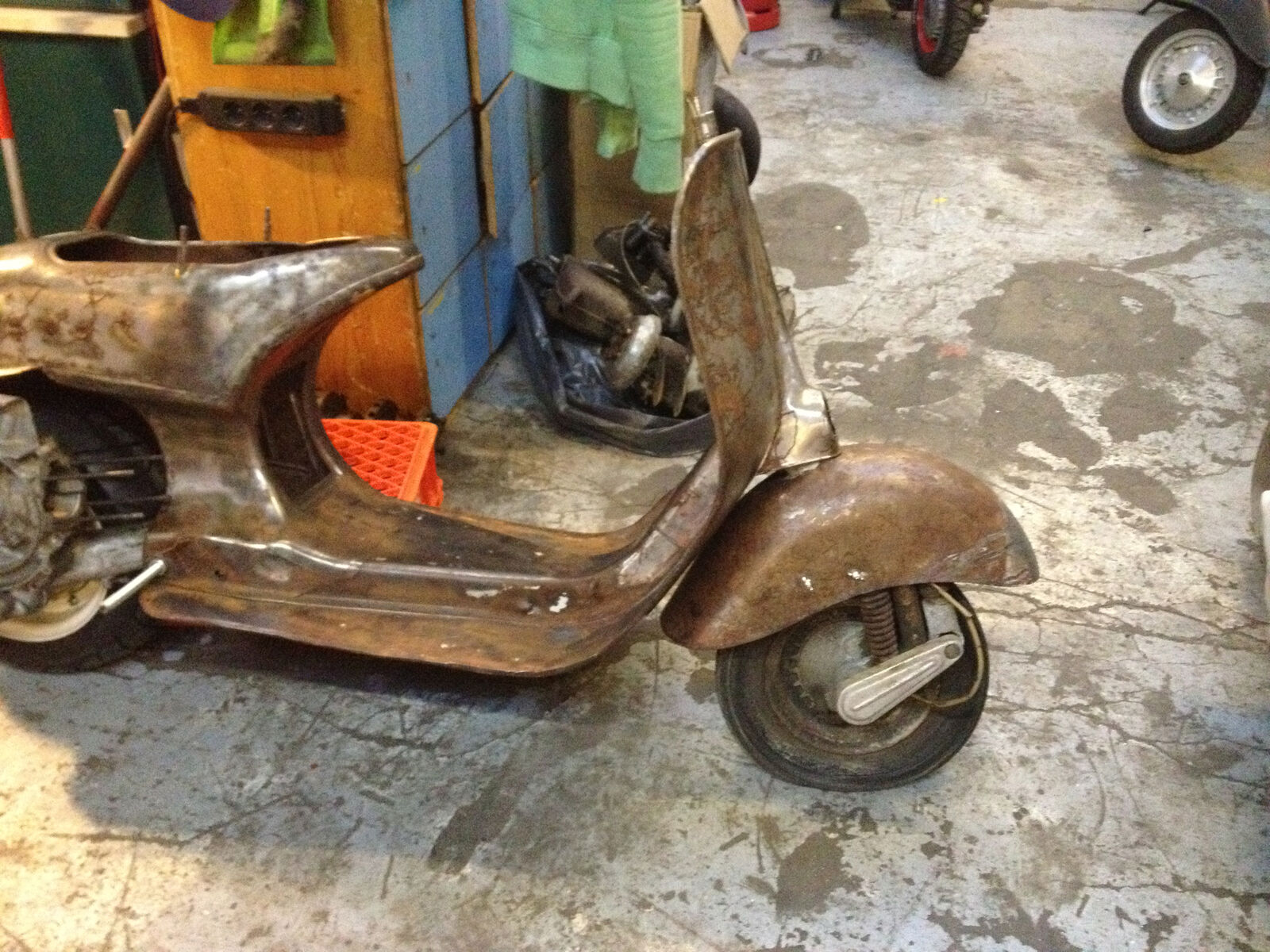

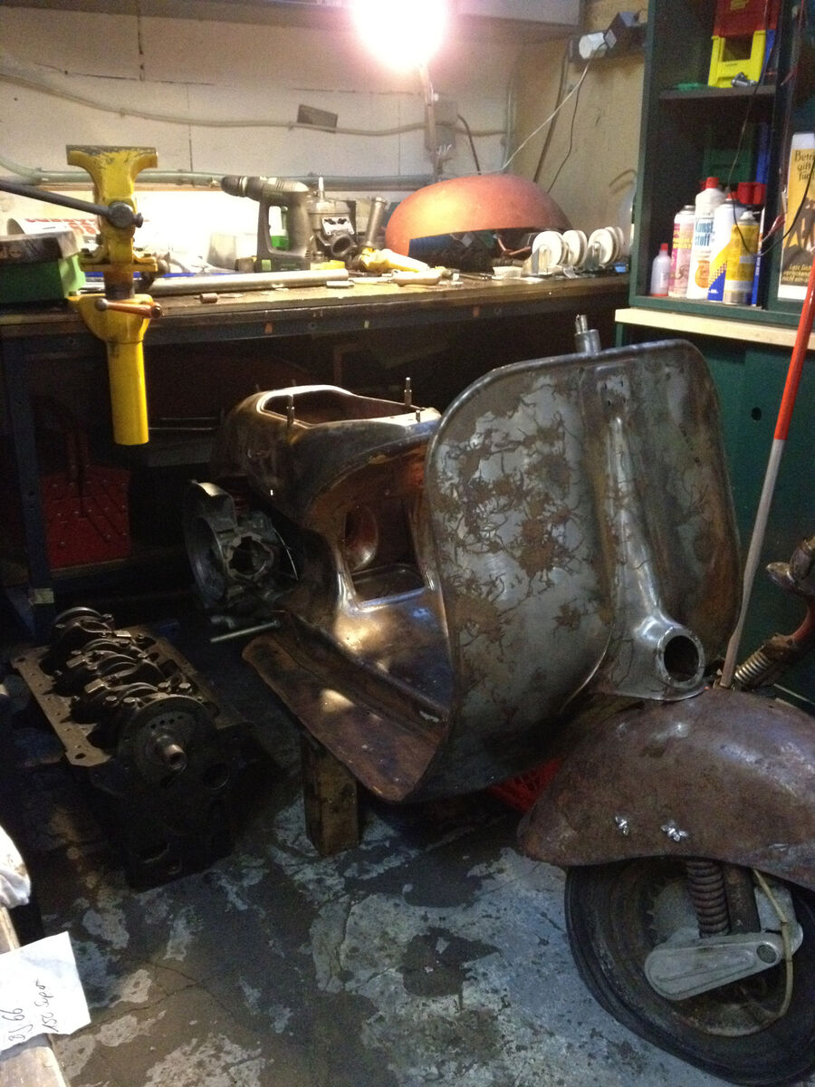

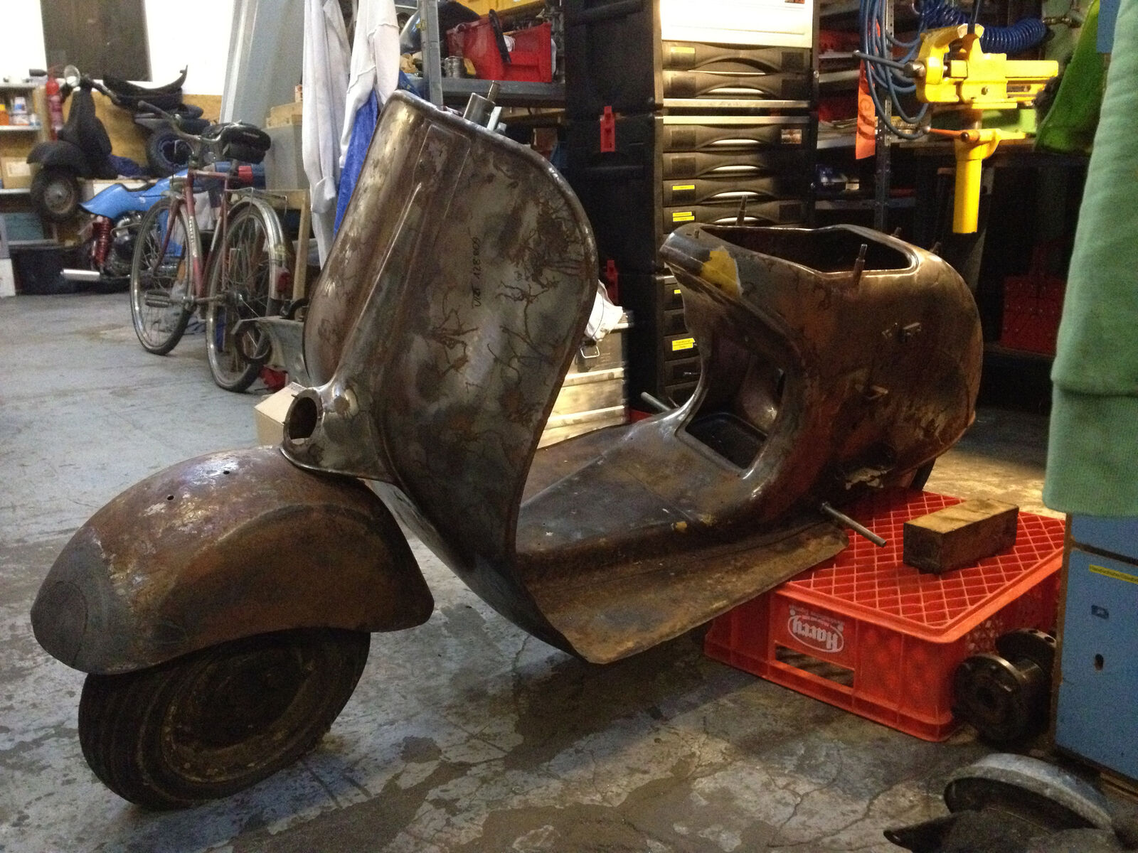

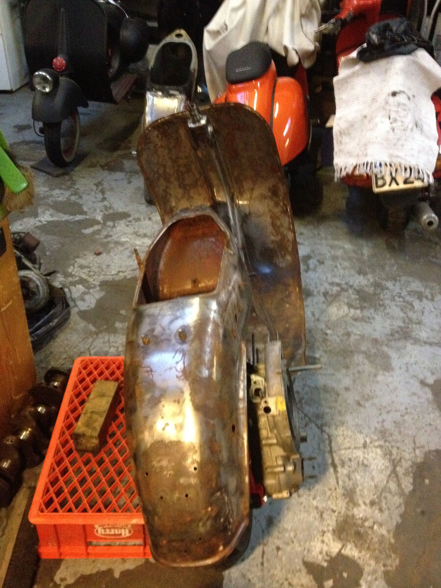

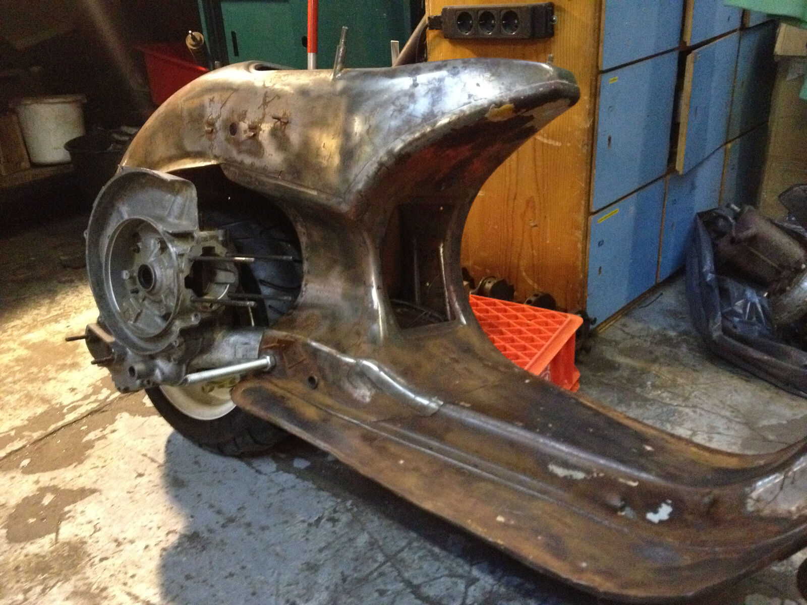

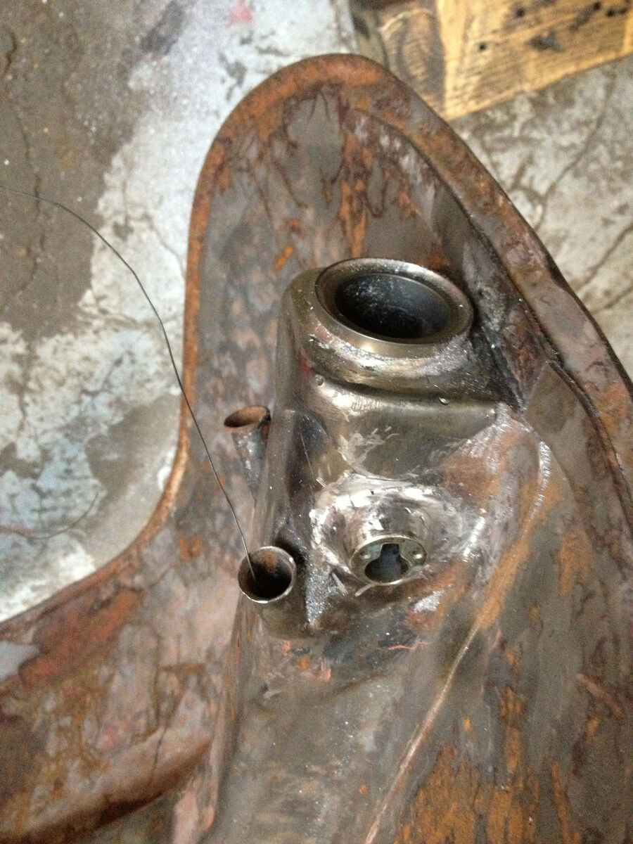

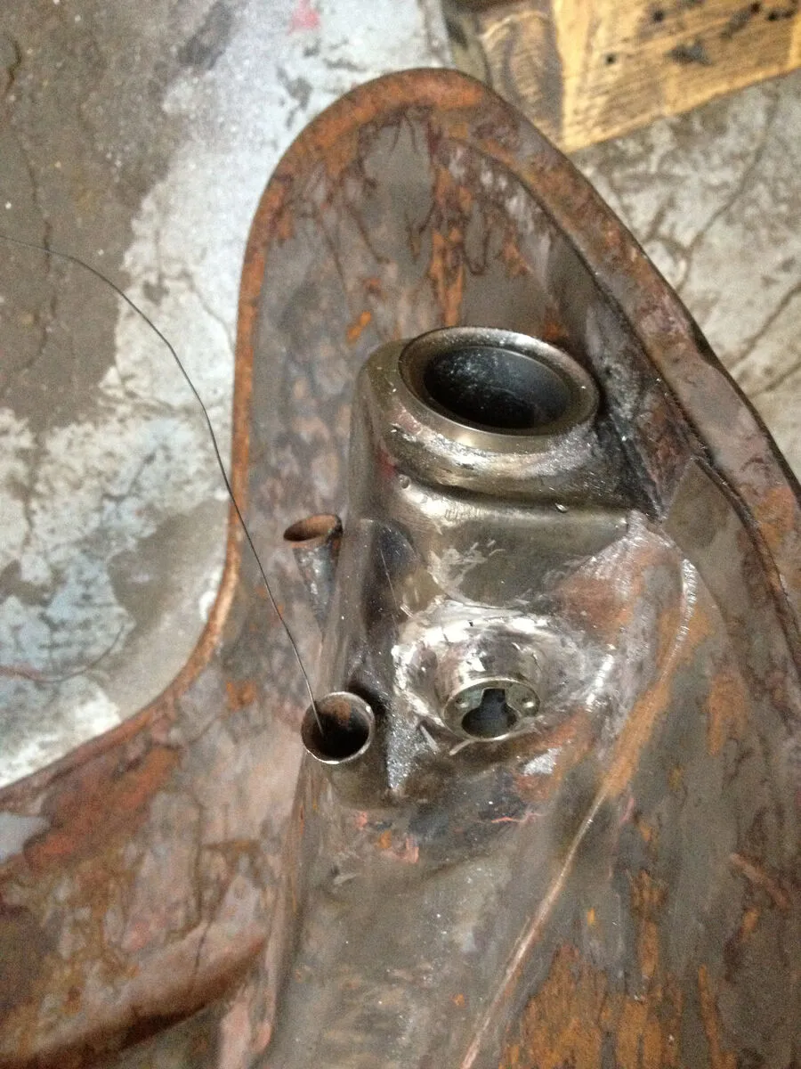

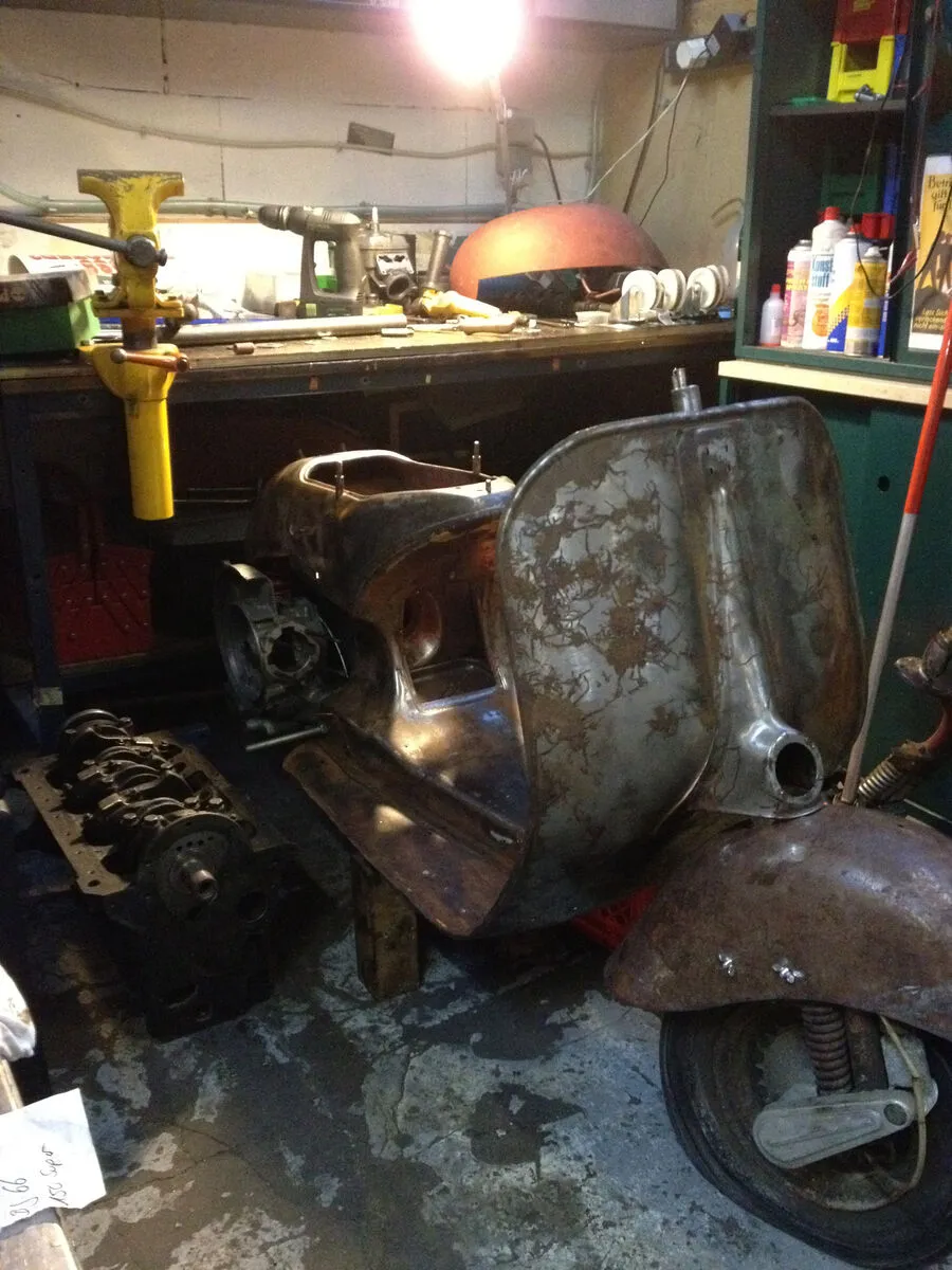

    Heute habe ich dann das Lenkrohr und den Schloßträger eingeschweißt. Scheissarbeit. Ich habe ganz vergessen wie wenig mir das Gefrickel Spaß macht.
    Na ja, vom Ergebnis her kann es sich sehen lassen. Ich werde demnächst dan mal die Buchsen für den Motor drehen und dann sehen ich weiter. Da kommt ja noch ein wenig an Blecharbeit.....

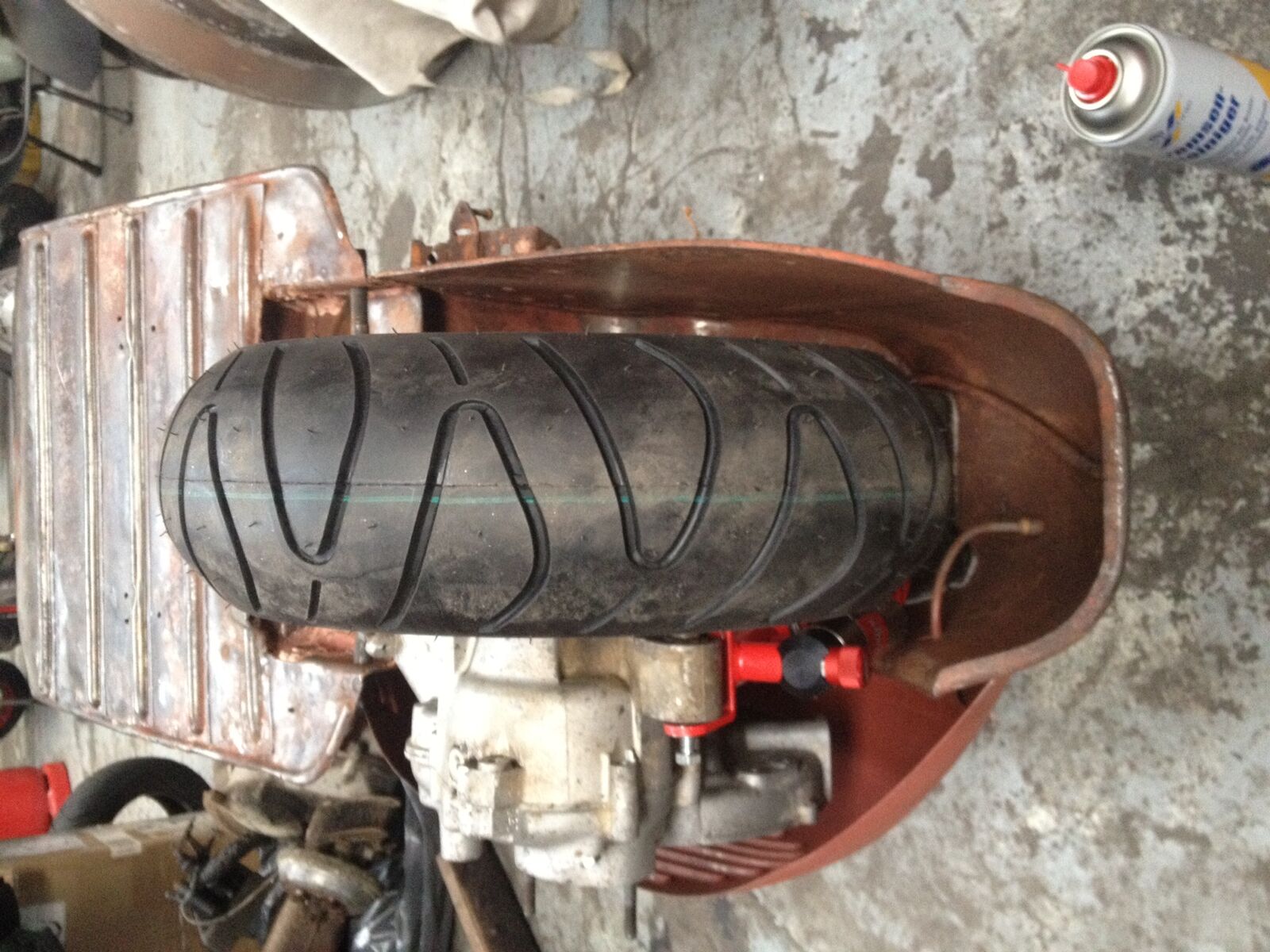

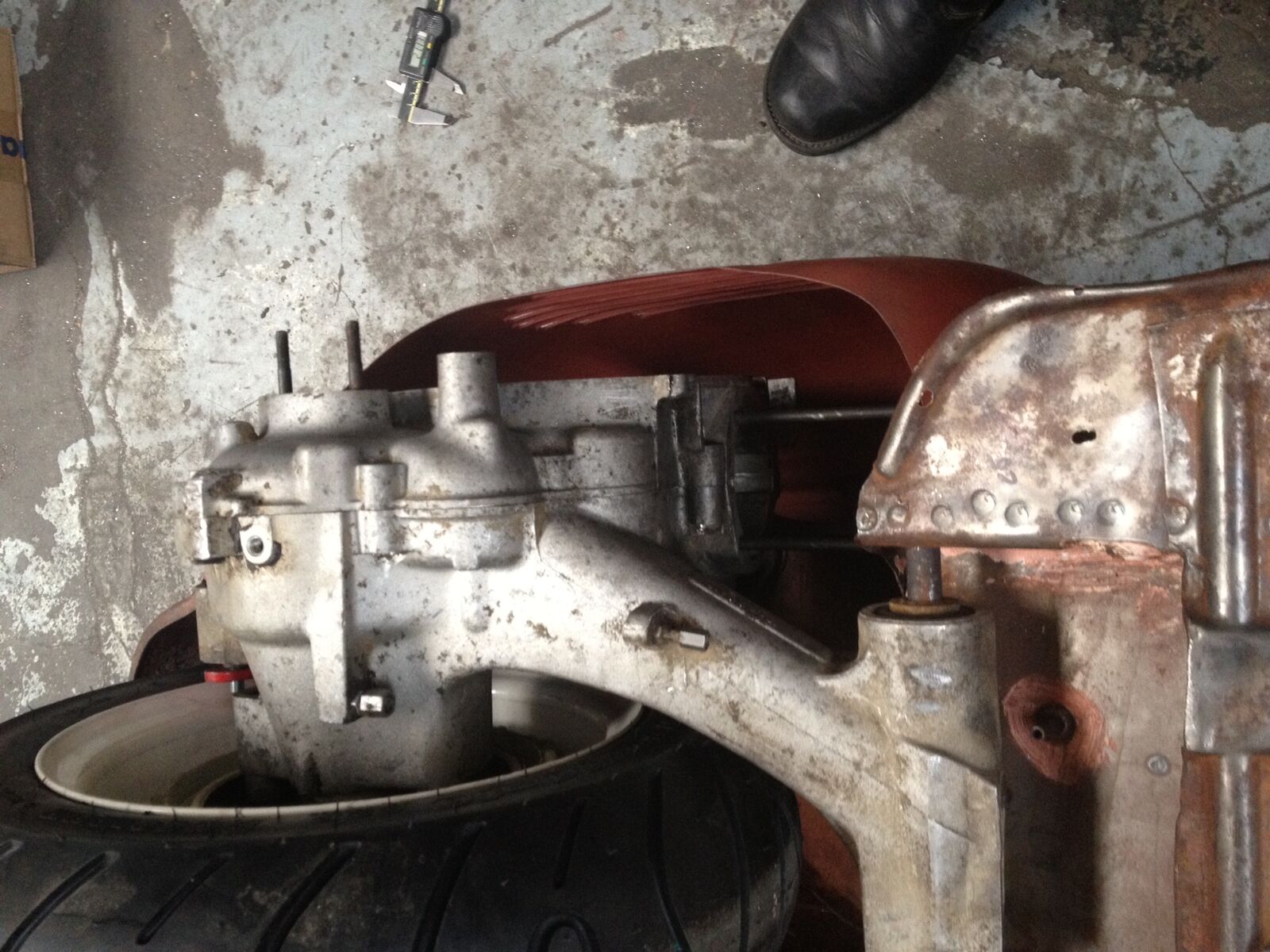

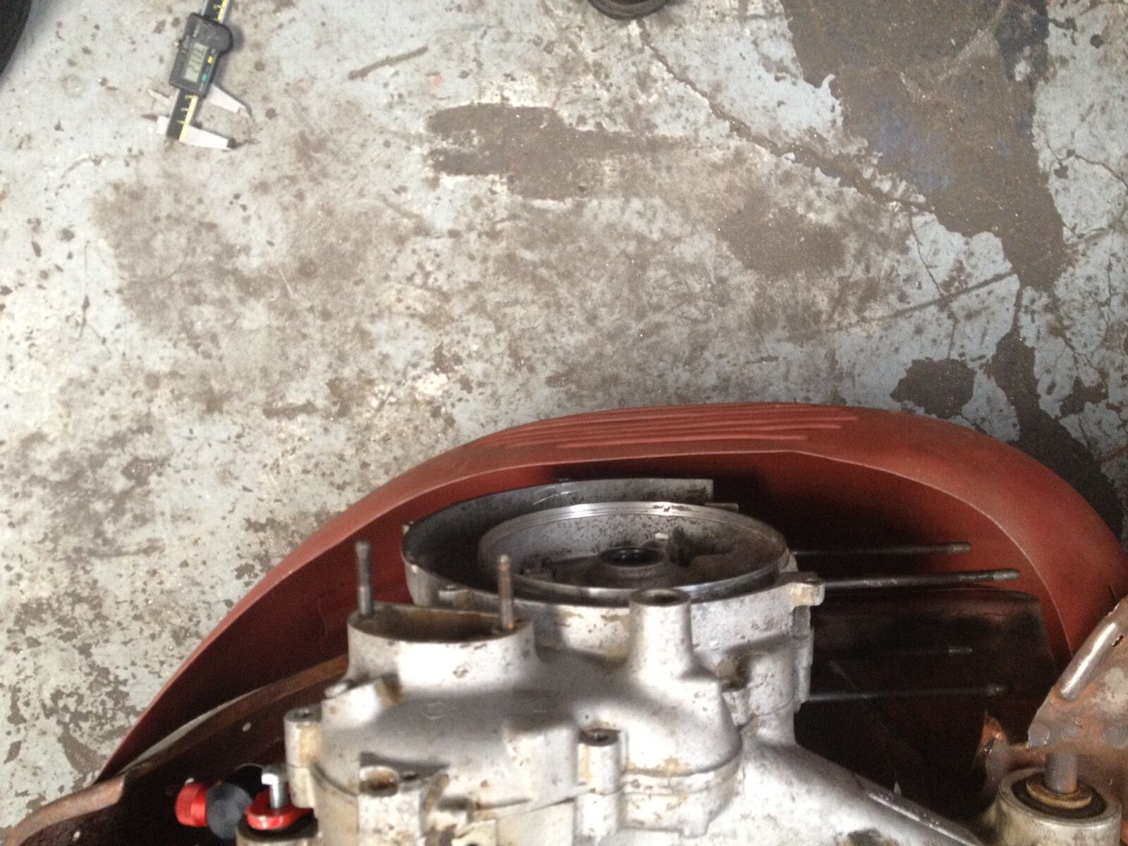

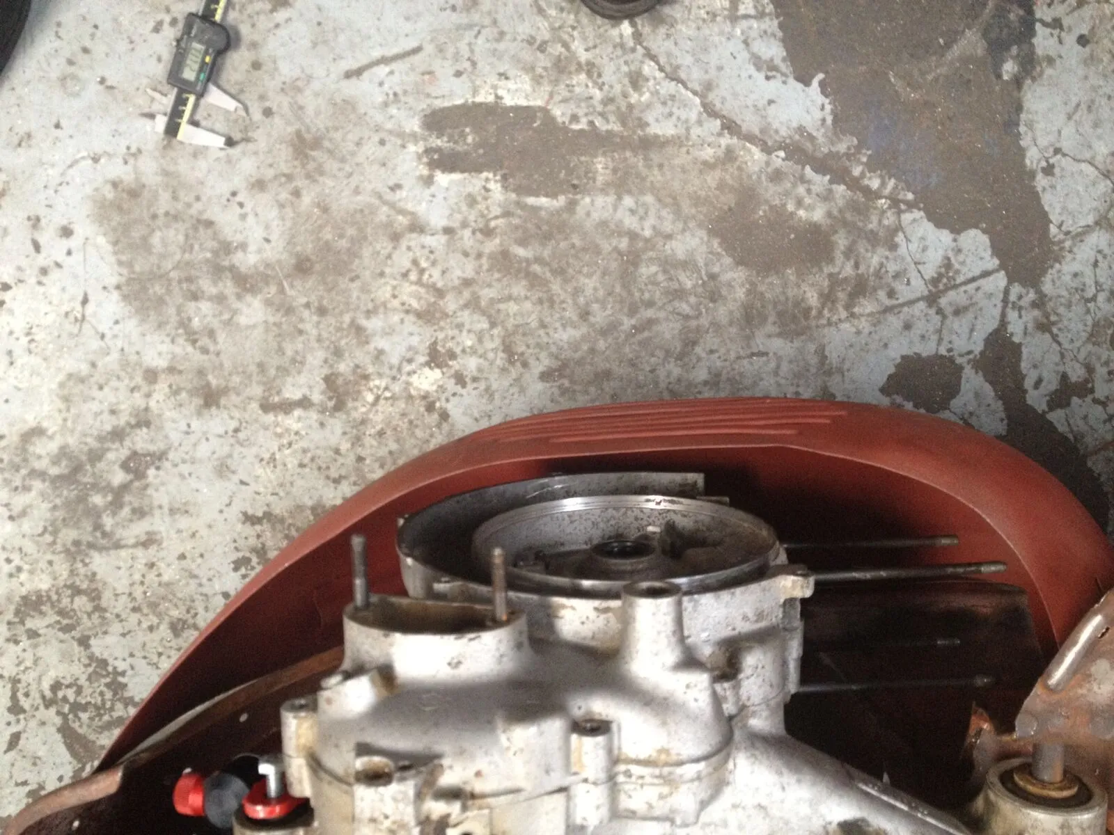

    Porni, mag ja nicht blöd Unken,... aber,... bekommst Du die rechte backe ohne Umarbeiten jetzt noch drüber?? 8|

    Backen werden überbewertet!
    Es schaut so aus, als ob der Motor, wegen der fehlenden Buchsen, zu weit rechts sitzt. ;)

    Nee, das passt alles!, aber ich muss noch oben Platz für den Vergaser und unten für den Zylinder und Kopf schaffen.

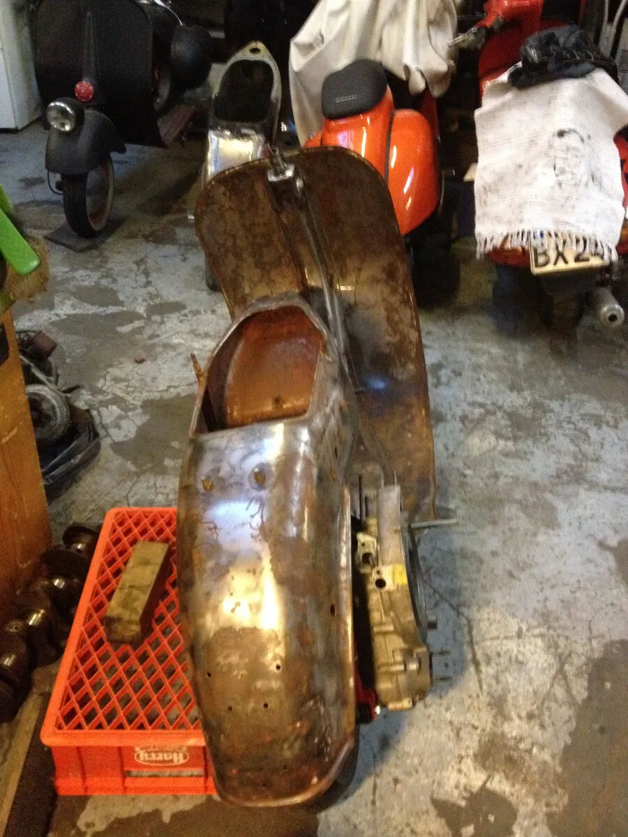

    Dann täuschen Bild drei und fünf... :huh:

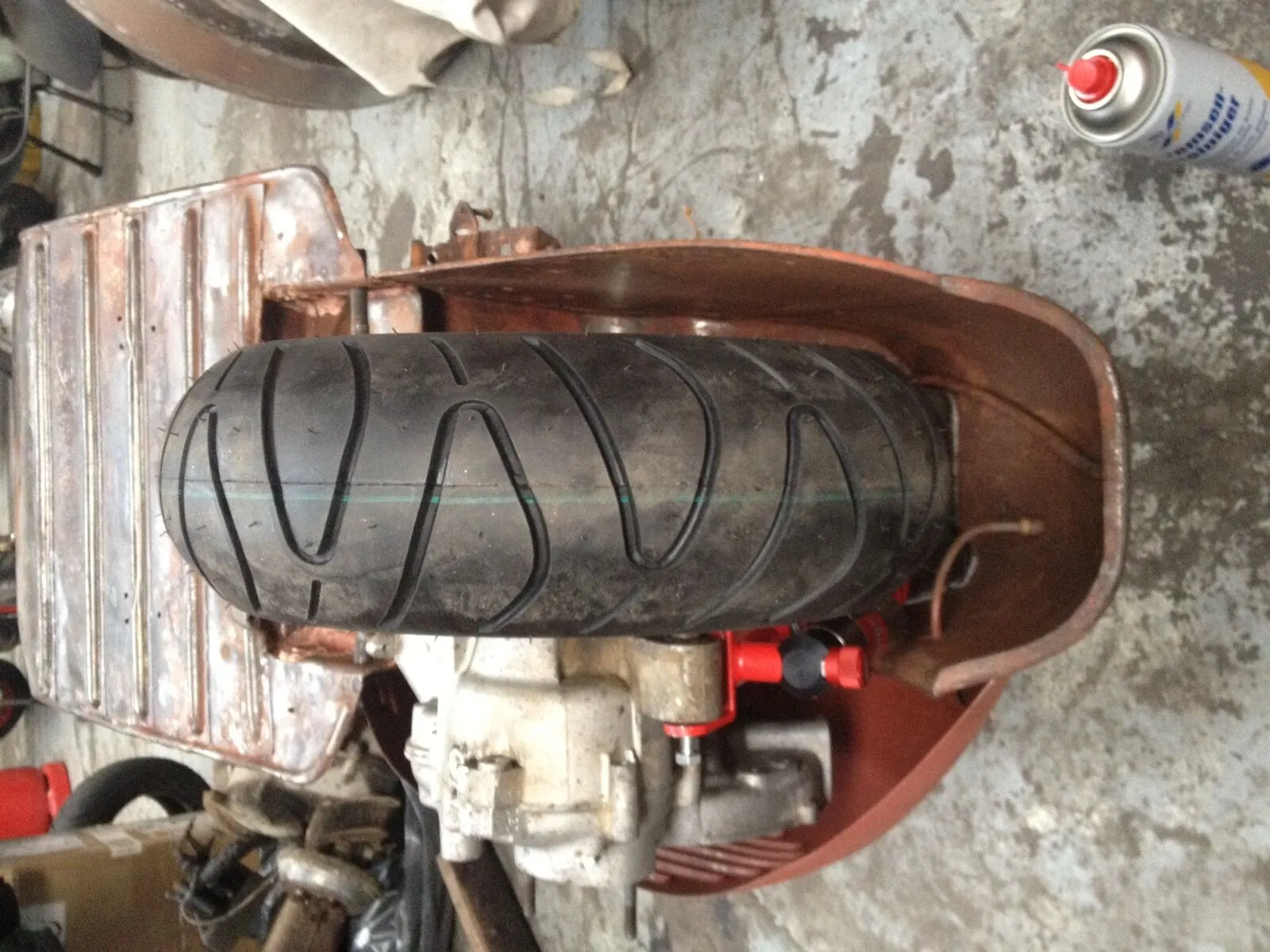

    Ja, ein wenig, aber zum Lüfterrad ist es schon eng. Der Motor geht eben 10 mm nach rechts durch das Breitreifenkit

    Maxi.. 130er Reifen.. Wf Reifen.. da brauchst massiv Kunstgriffe.. aber den 130er find ich schon hart.. wie sich das Ding dann wohl fährt? bestimmt eins der Interessanteren Projekte 2012/13..

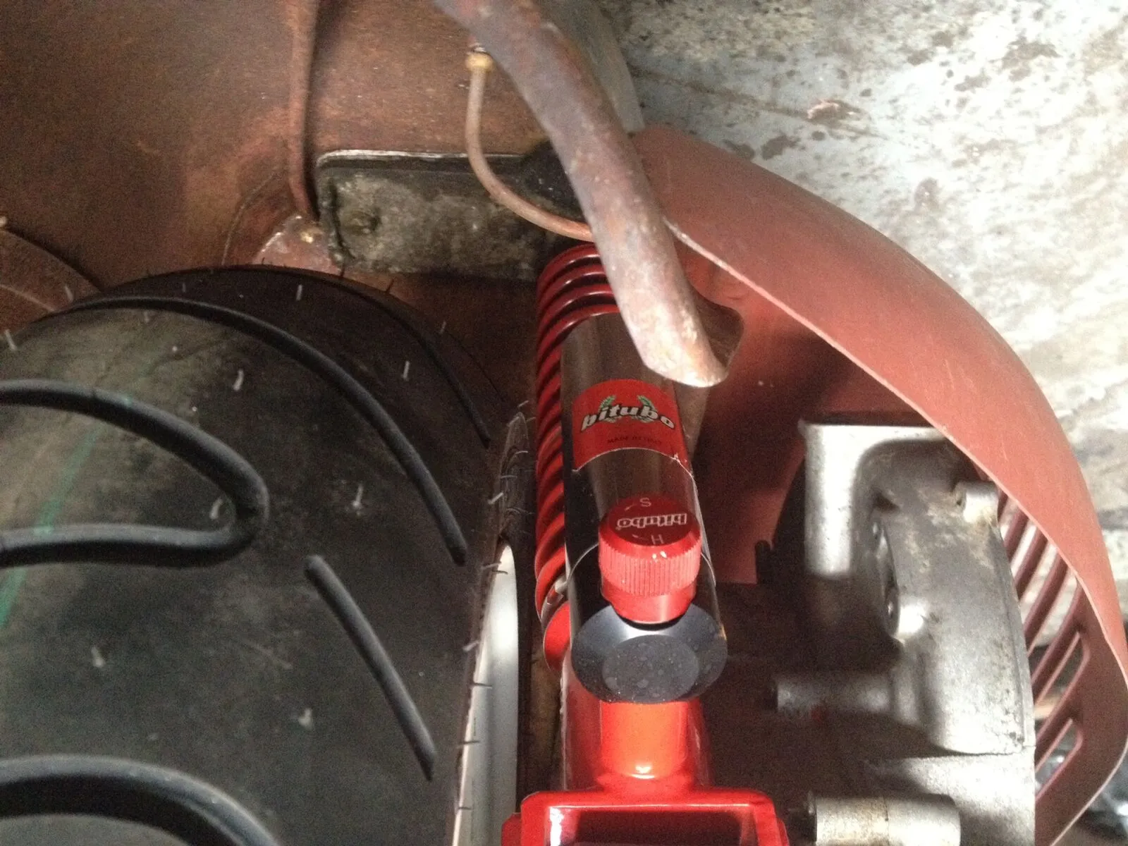

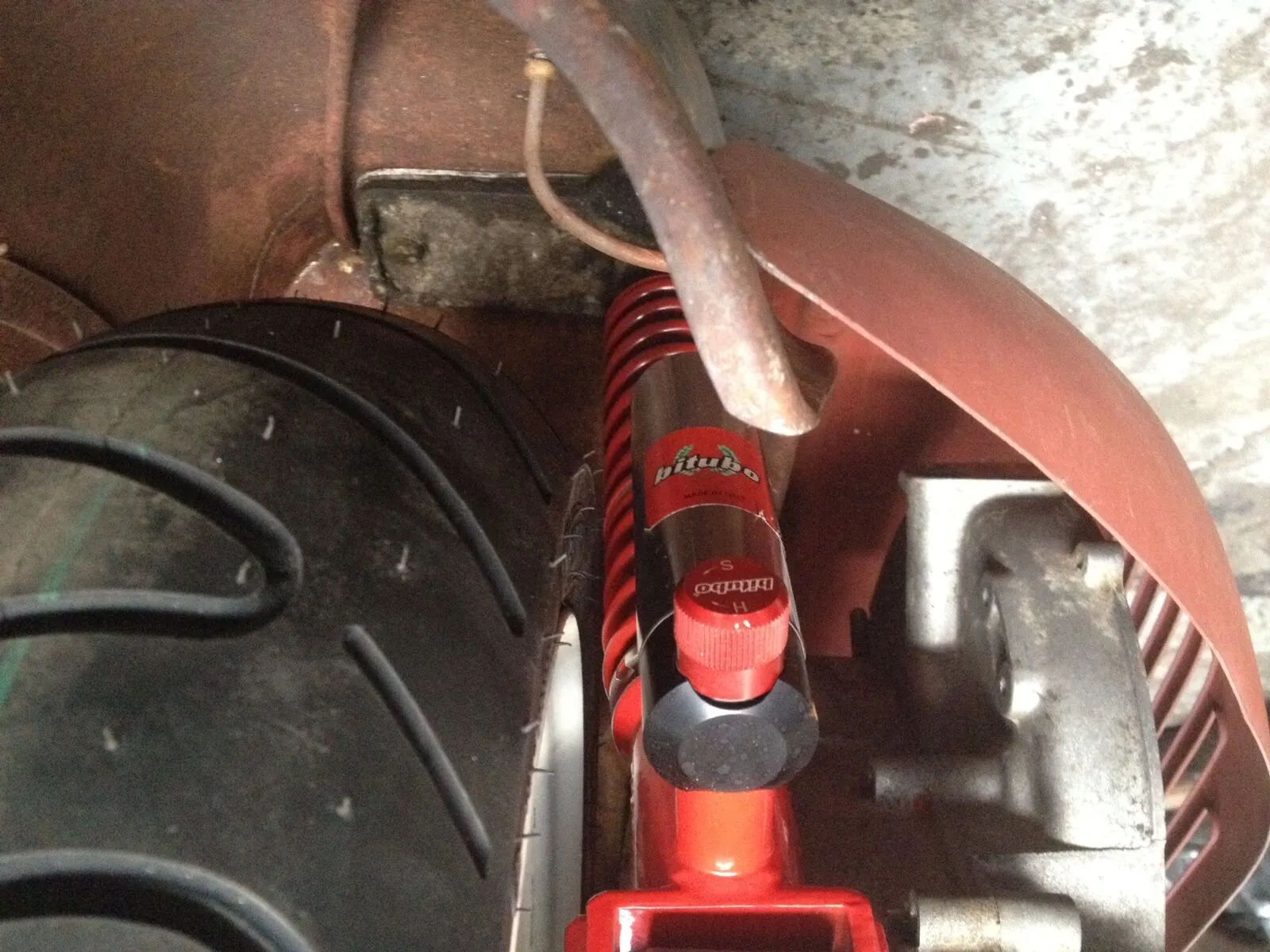

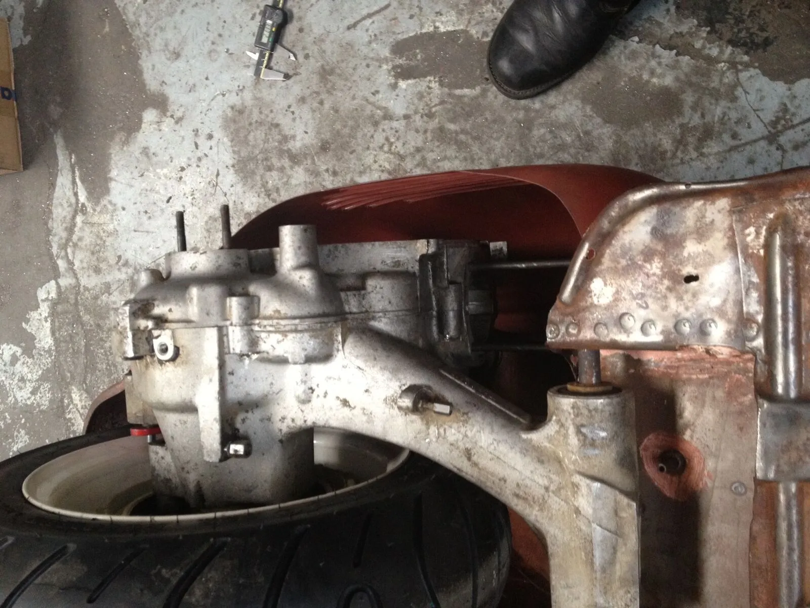

    der reifen is schon ne kranke sache.
    aber is des ned ein bischen knapp zum stoßdämpfer?

    Ja zum Dämpfer ist es eng, aber es geht. Die Stahlbuchse im hinteren Silentgummi lässt sich ja immer verschieben, Wenn man das jetzt mit Teflon, oder Hartgummischeiben ausdistanziert, dann gewinnt man noch ein paar Millimeter und hat gleichzeitig verhindert, dass die Dämpferbrücke am Block scheuert.
    So habe ich es bei meiner PX auch gelöst.

    Sagen wir mal so, es fährt sich nicht schlecht... Besser fährt sich ein 90er. Das muss man ganz klar sagen. Ein wenig Gewöhnung ist auch dabei. Es ist Poserkram ohne Frage, aber es ist auch eine Wideframe, die fahren sich ja immer ein wenig komisch
