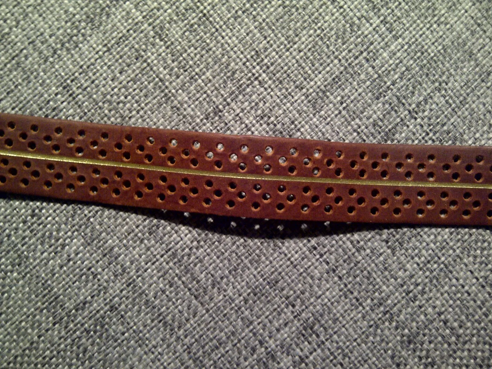

    Gestern habe ich per Post die Alternative zu den Lenkergriffen erhalten:
    Griffband aus Leder für Tennisschläger mit passendem Dekor. :love:

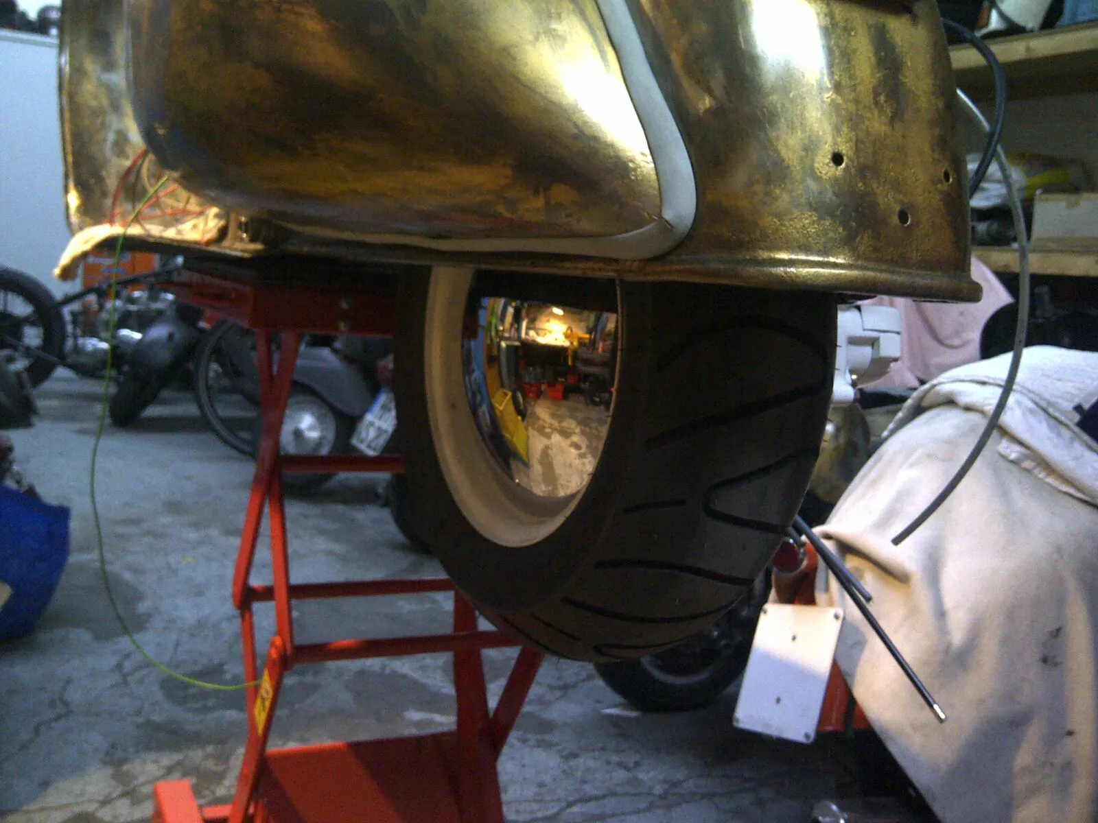

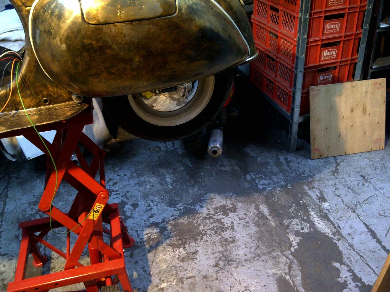

    Ja, das kann man wohl so sagen. neben der Elektrik selbst plagt mich auch noch die Ermangelung eines Kabelkastens in dem man mal so das was vom Instrument kommt mit dem was an den Tacho geht, oder direkt in den Kabelbaum verdrahtet. Vorn ist ja alles nackig. Kein Lenkerkopf, nichts! Im Scheinwerfergehäuse ist es zu eng, das ist mit dem Stecker für die H4 Lampe fast überfordert.
    Sonst vertreibe ich mir die Zeit mit so anderen Lustigkeiten wie einem nicht passenden Vergaser, weil Trottel Pornstar, der dämliche Pfosten den Drybuild zwar mit Membranstutzen und Ansaugbogen gemacht hat, aber eben die Tassinari Membran dabei vergessen hat. Überflüssig zu erwähnen, dass die neue V-Force 4 nochmals 2mm höher baut....
    An diesem Projekt gibt es wohl nur eine Hand voll Bauteile, die unverändert montiert werden können.

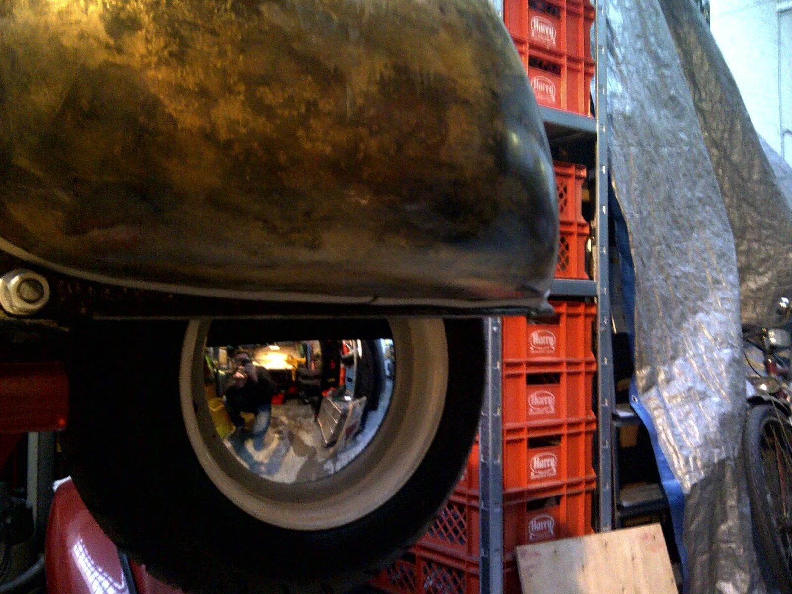

    Zwischendrin gibt es auch noch was hübsches. Aus einer Repro-Käfer-Radkappe ohne VW Emblem habe ich mir eine für das Hinterrad gemacht. Wenn vorn die Speichen glänzen soll es hinten ja nicht komplett schäbig aussehen.

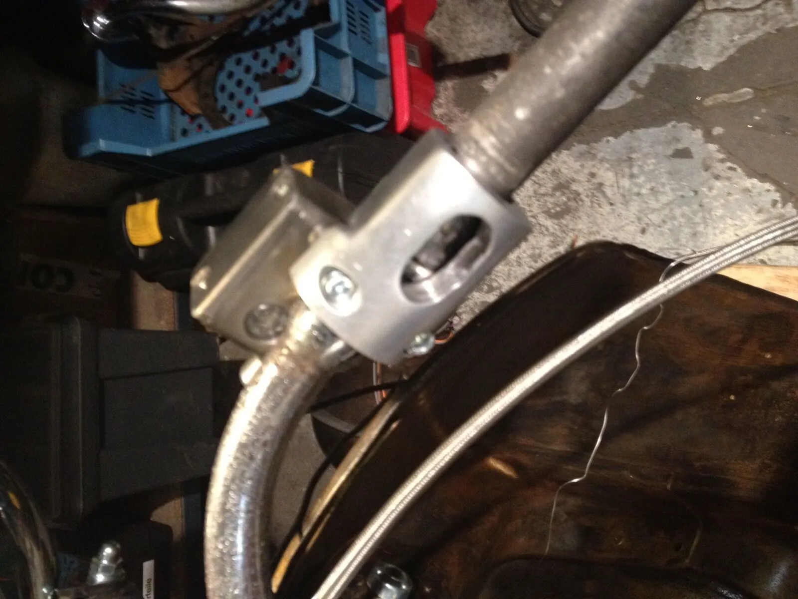

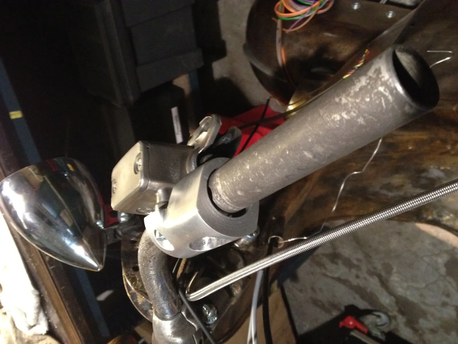

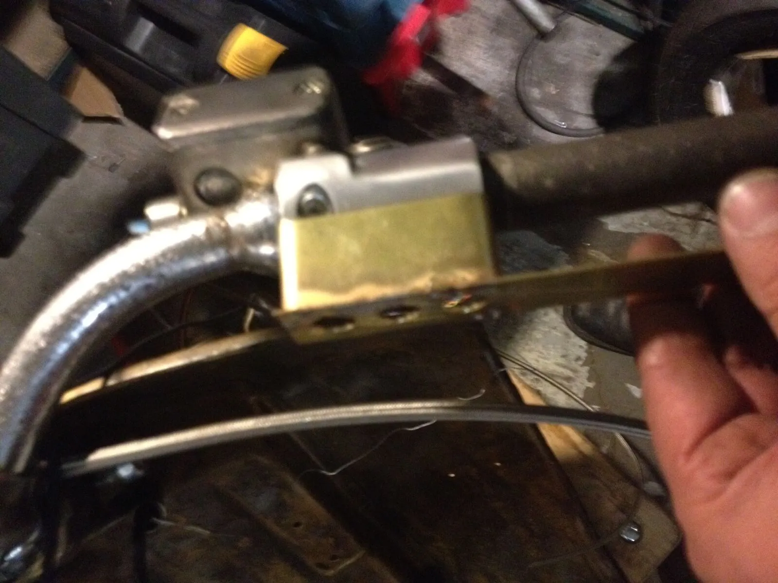

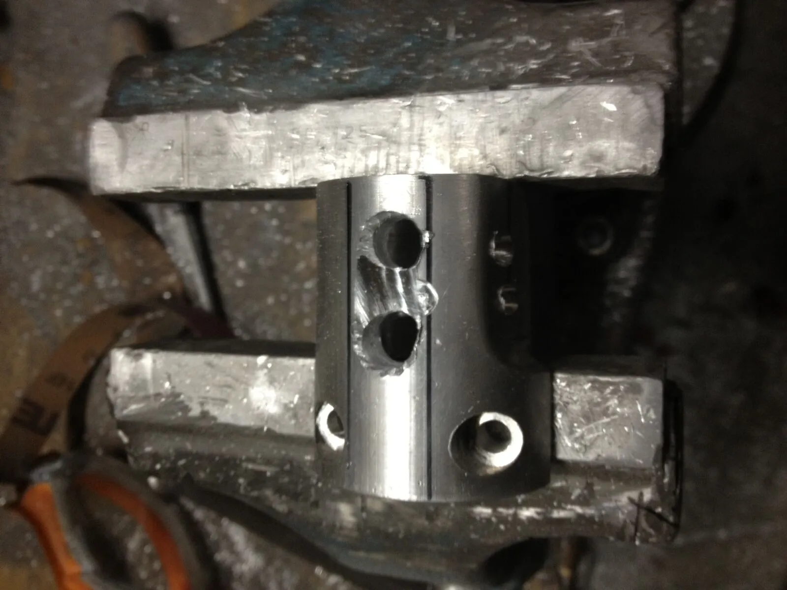

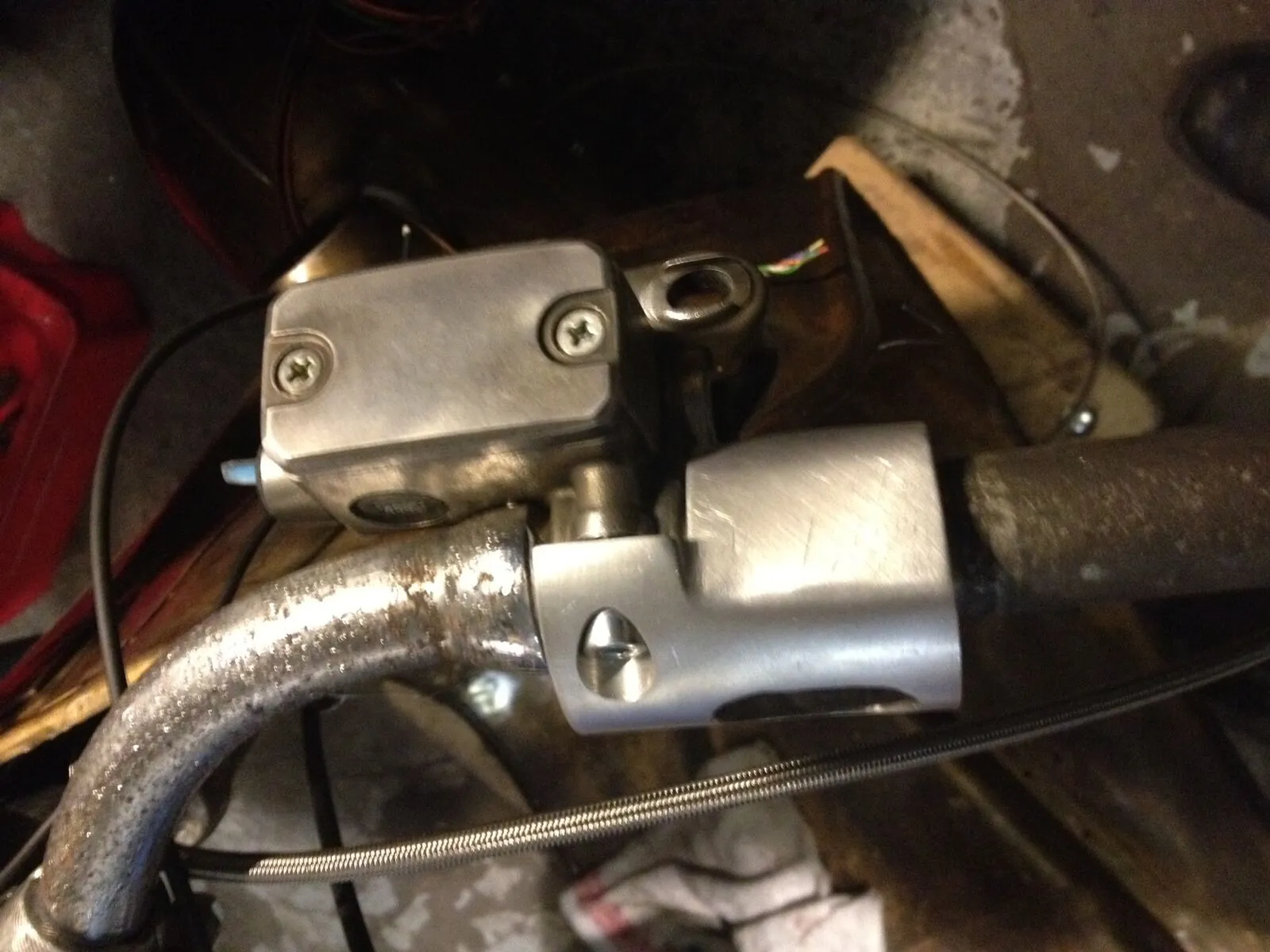

    Update Kabelkasten: Genau den habe ich ja nicht.Durch den Umbau auf Hydraulik habe ich alles verloren in dem man ein paar Kabel und Taster unterbringen kann. Der Gasgriff ist bei den Rohrlenker auch eine Spezialität und benötigt einen Gegenhalter.
    Nun ist der Knoten geplatzt: Ich habe einen Gegenhalter für den Gasgriff mitt dem Halter für die Bremspumpe kombiniert.
    Auf der Drehbank habe ich ein Rundstück entsprechend gebohrt, und dann auf der Fräse die Gegenlager für die Pumpe gefräst. Der Rest war handarbeit mit Feile und Schleifpapier.
    Auf den Gegenhalter wird dann ein Kabelkaästchen, welches aus 1mm Messingblech gelötet wird draufgesetzt.

    Vielleicht hast du das schon irgendwo beantwortet oder geschrieben: Offene Kabel-/Zugführung oder durch das Lenkerrohr?
  • Pornstar
    Ten Inch Terror
    634
    18,024
    3,469
    Hamburg
    • March 17, 2013 at 12:27
    • #380
    Versuche mal 8 Kabel vom Motogadget, drei Taster und den Anschluss des Bremslichtschalters an der Handpumpe im Lenker unterzubringen, wenn da noch Kupplungs- und Gaszug durch den Lenker gehen.
    Ein wenig nett soll das ja auch noch ausehen.
