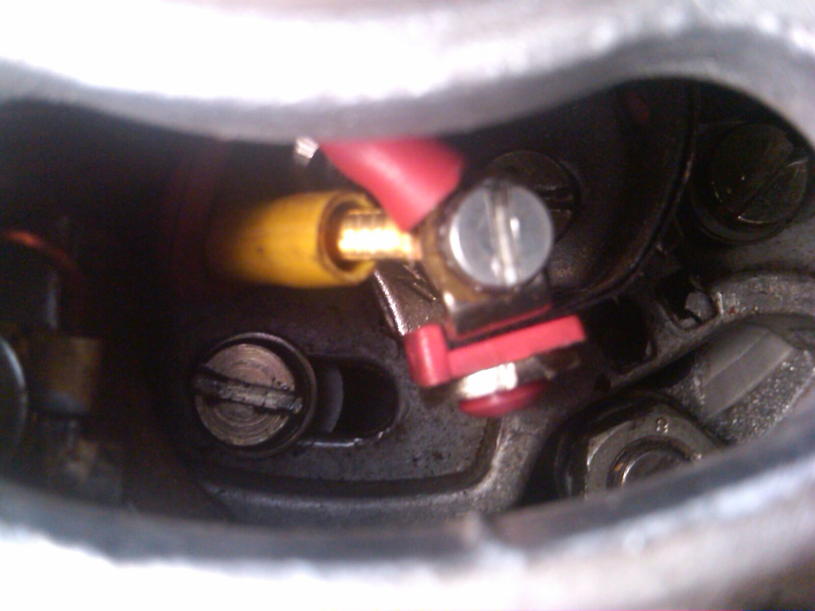

    • September 17, 2012 at 20:54
    Ist das der Kontakt? bei mir bewegt sich da garnichts, wenn ich das rad hin und her bewege
    kann mir jemand helfen???

    • September 17, 2012 at 21:00
    Nein, so sieht der Kontakt aus.
    [Blockierte Grafik: http://www.vespa-50.de/images/vespa-zuendung-kontakte-gross.jpg]Quelle:vespa-50.de

    • September 17, 2012 at 21:16
    ok hab sie gefunden, dankeschön!;)

    • September 18, 2012 at 20:24
    Hey ich hab jetzt leider keine blattlehre, habt ihr ne idee was man sonst benutzen kann?
  • Basjoe
    4,342
    830
    Dietzenbach
    so langsam zu viele
    • September 18, 2012 at 20:35
    5 blatt 80gr. papier von nem schreiblock haben ca. 0,37mm
