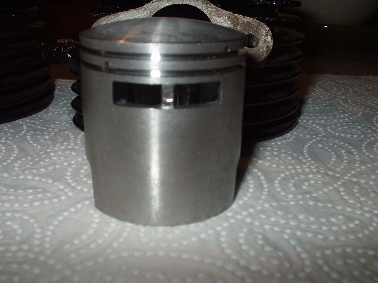

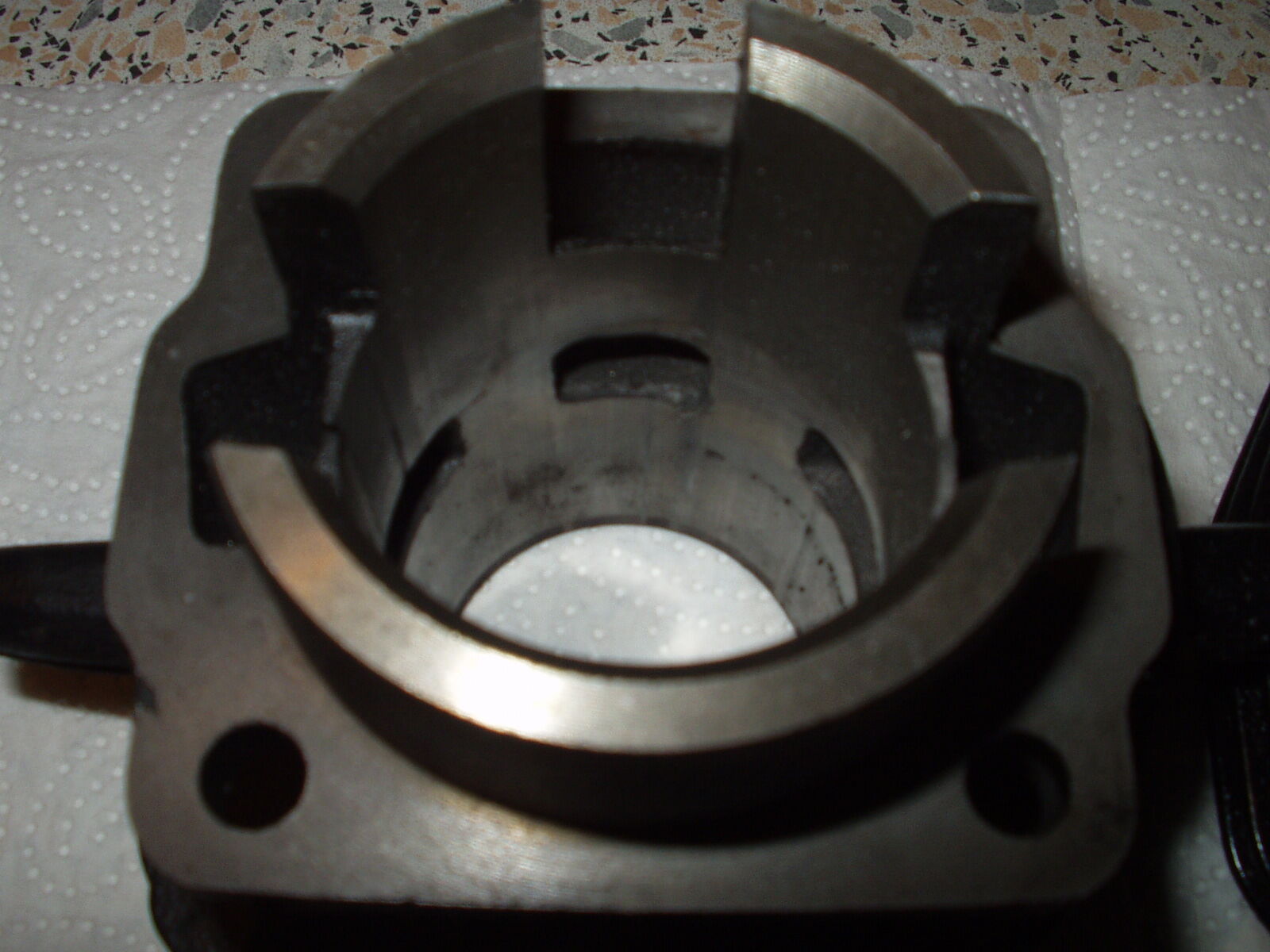

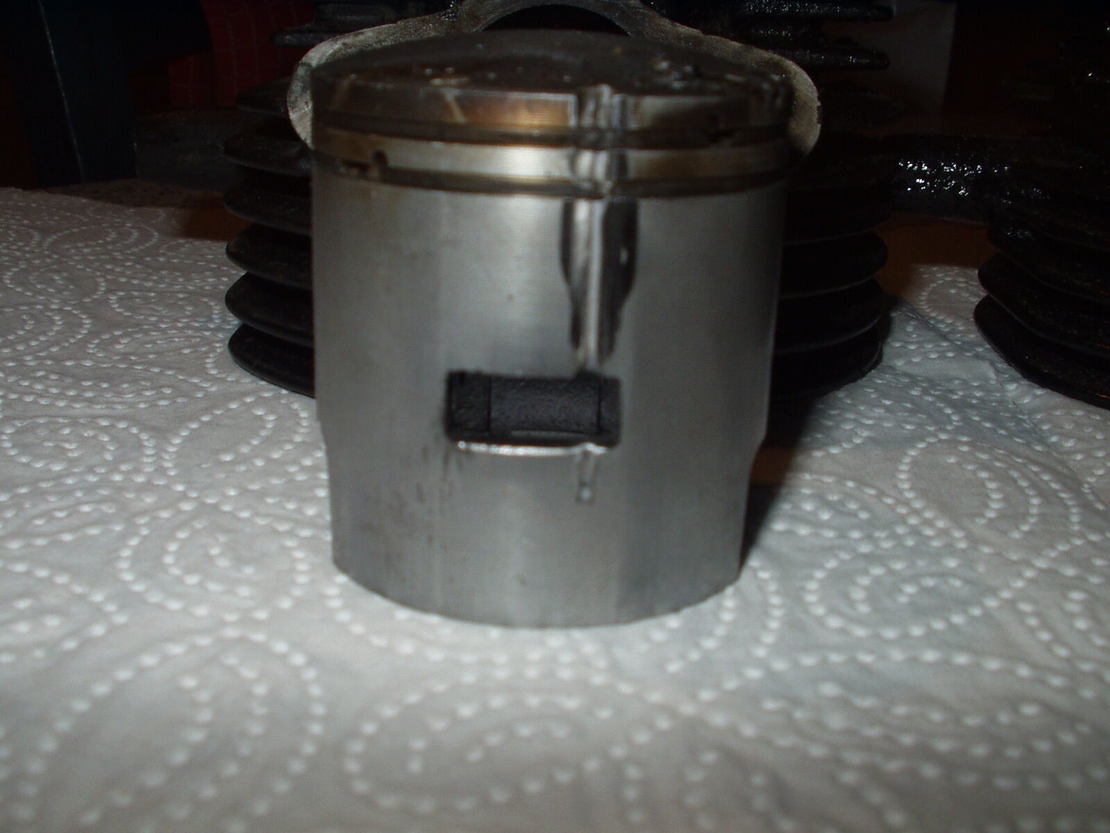

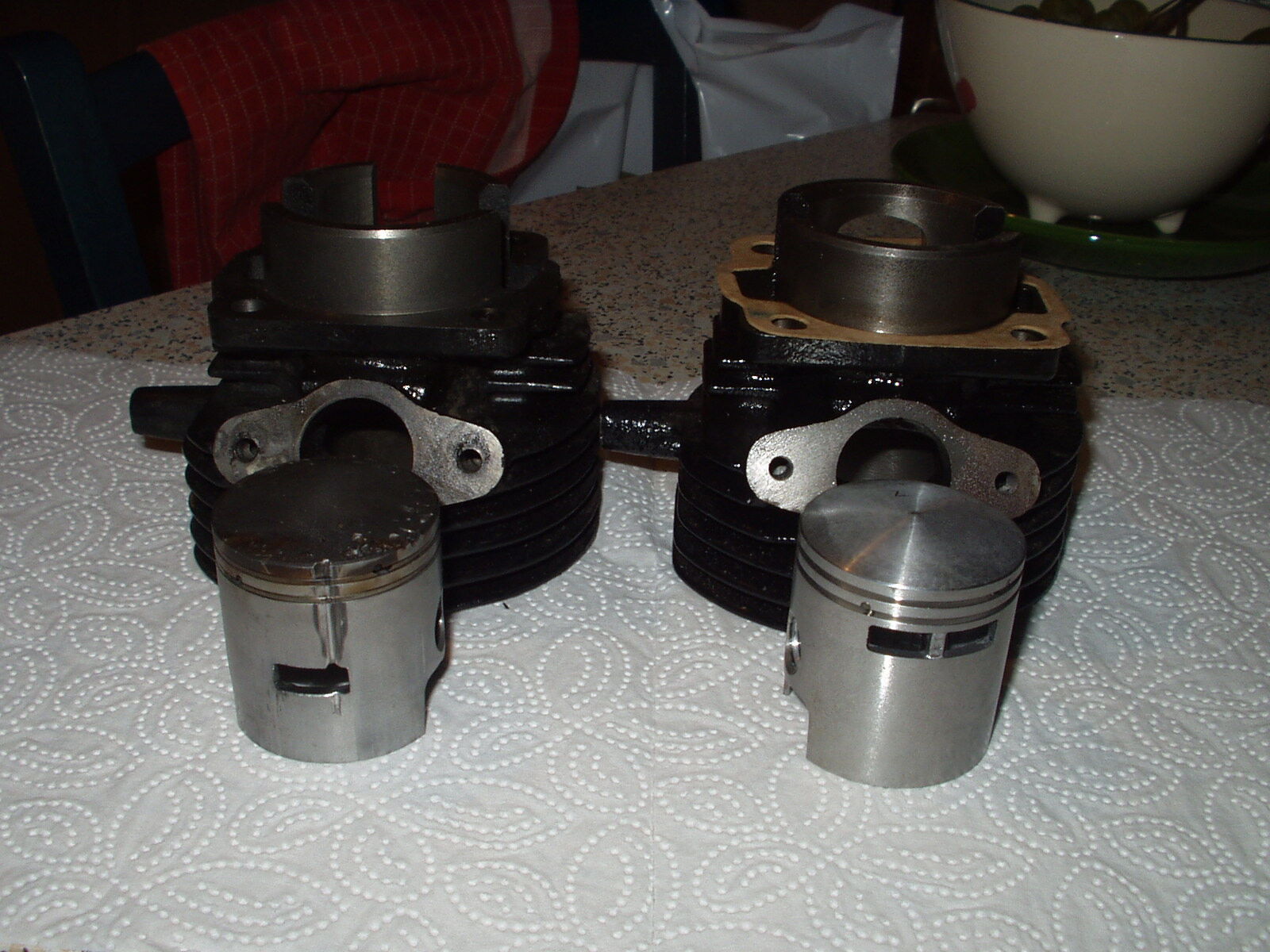

    Hallo, habe heute meinen neuen Zylinder bekommen, aber der sieht anders aus als der erste.
    Der alte hatte 3 Überströmer und ein größeres Kolbenfenster. Der neue hat 2 Überströmer und eine von mir noch nie gesehene Fräsung im Zylinder und der dazu mitgelieferte Kolben hat 2 kleine Kolbenfenster auf einer anderen Höhe als der Alte.
    Kann mir jemand die Unterschiede nennen, was ist davon besser und vor allem, kann ich den neuen Zylindersatz überhaupt bei meiner PK50xl verbauen?

    Auf der seite deines zylinders müsste der hersteller aufgezeigt sein. 2 kolbenfenster hat der der dr formula, evtl davon eine abwandlung ( mein 2 monate alter neben mir hat eine andere formgebung)

    Sind beides 75cccm-Zylinder von DR, sehen aber beide total anders aus
  • Pierre Lavendel
    • October 10, 2012 at 22:17
    • #72
    Du hast jetzt den DR 75 Formula mit 6 Überströmern (so die Werbung).
    Vorher hattest du den "normalen" DR 75.
    Null Problemo! Passt schon!
    Der neue ist besser.
    Pass schön mit der Bedüsung auf.
    Du kannst ihn mir schicken dann kümmere ich mich um das Entgraten der Fenster im Zylinder+ Anpassen der Fenster im Kolben an die im Zylinder...
    Chickes Bild... wie sagt man?
    "Rumpeldipumpel weg war der Kumpel" (genannt Sicherungsring)
