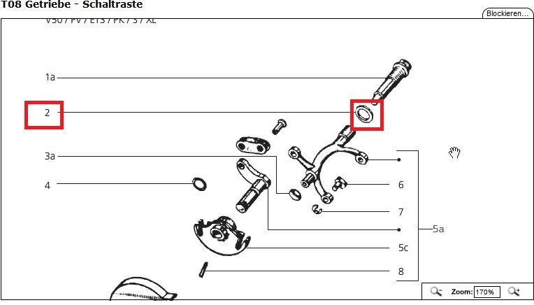

    Hab mal ein Bild dran gehängt. Wähle weise mein Sohn und sage uns wo du deine Öl eingefüllt hast. [Blockierte Grafik: http://www.beuteldrache.de/forum/images/s…ord%20Vader.gif]

    Das Bild hab ich schon betrachtet: bei "Schaltraste" , oben links im Bild hab ich 250ml Sae30 eingefüllt.
    Dann hab ich die Schraube wieder eingedreht. Die Schaltraste unten am Block ist fest und läßt sich federnd etwas hin-und herbewegen ,da die Züge nicht drin sind. Scheint o.k. zu sein ?

    Zwischen der Schaltraste und der Schraube ist eine Tellerfede wenn du pech hast liegt sie jetzt im Motor.

    diese "tellerfede" ist ne stinknormale unterlegscheibe und kann rein physikalisch nicht im motorraum liegen, weil sie ausserhalb des blocks unter dieser schraube ist.

    Die Unterlegscheibe ist selbstverständlich noch auf der Schraube und nicht im Motor !

    Jungs das ist eine große Unterlegscheibe hatte mich vertan. Sie kann nicht reinfallen.
