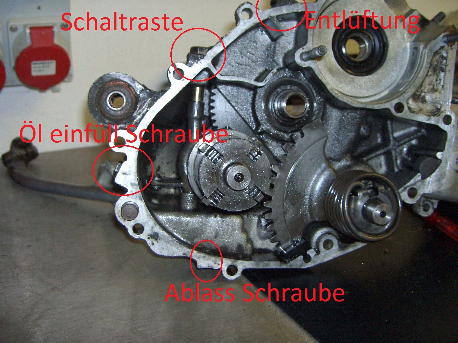

  • Hab mal ein Bild dran gehängt. Wähle weise mein Sohn und sage uns wo du deine Öl eingefüllt hast. [Blockierte Grafik: http://www.beuteldrache.de/forum/images/s…ord%20Vader.gif]

    Ezio
    PS. Das Bild ist aus dem Forum: motor verliert öl an ölmessschraube trotz neuer dichtung!

    Das Bild hab ich schon betrachtet: bei "Schaltraste" , oben links im Bild hab ich 250ml Sae30 eingefüllt.
    Dann hab ich die Schraube wieder eingedreht. Die Schaltraste unten am Block ist fest und läßt sich federnd etwas hin-und herbewegen ,da die Züge nicht drin sind. Scheint o.k. zu sein ?

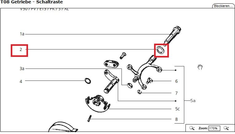

  • Die Unterlegscheibe ist selbstverständlich noch auf der Schraube und nicht im Motor !
    Gruß Eugen
    versteh ich nicht. ist dir die fette,große unterlegscheibe da nich reingeplumpst? passiert doch so schnell
