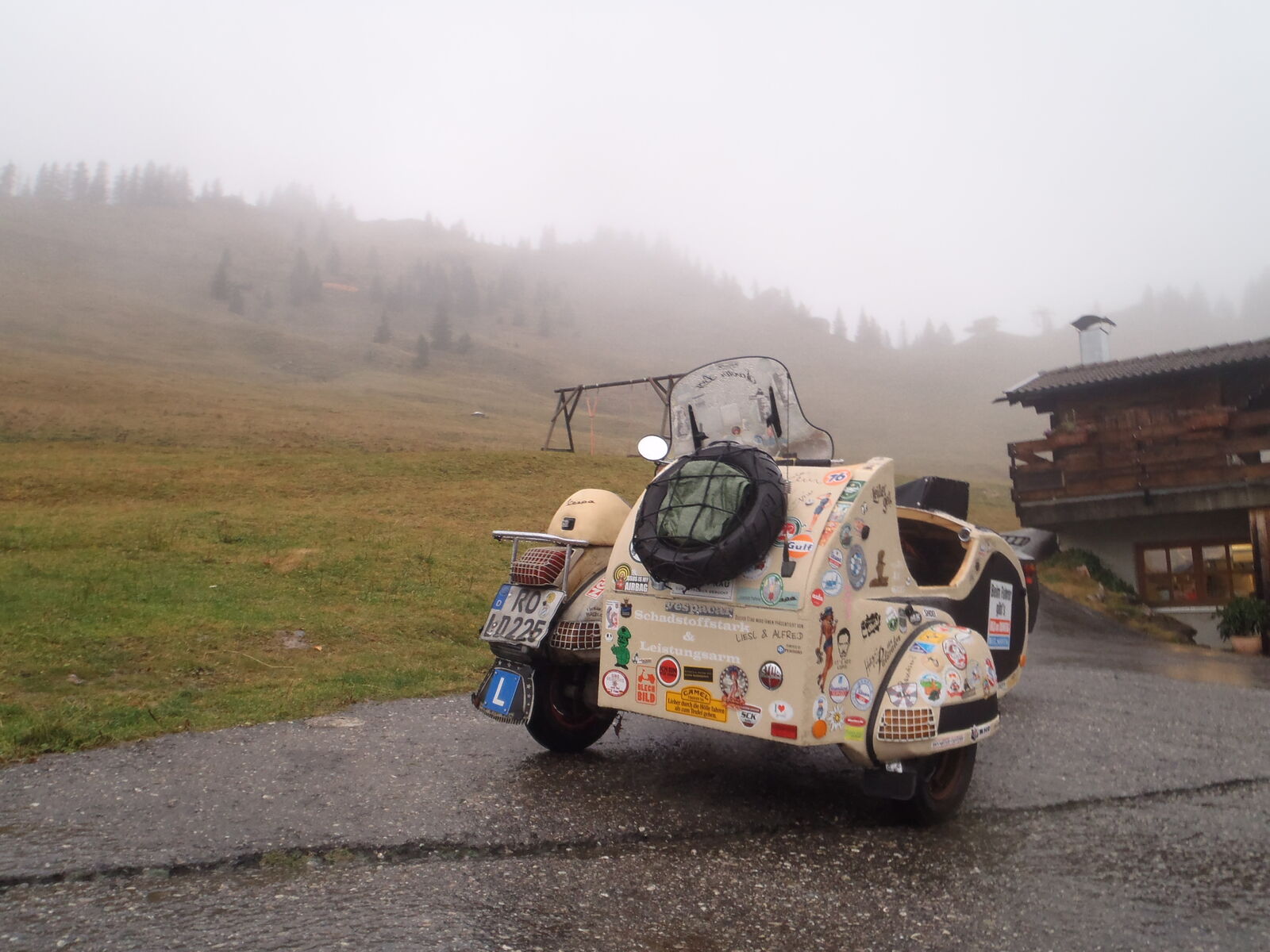

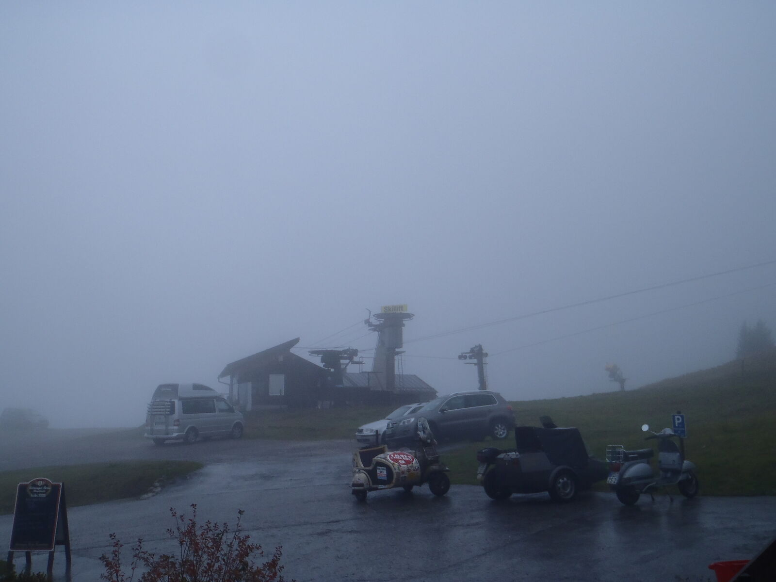

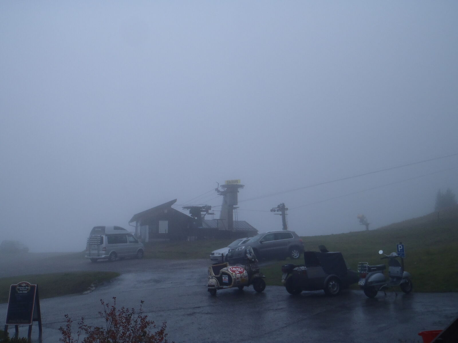

    Vorausläufer der Alpen schon erreicht..
    brauch zu oft den 2ten Gang...

    schick. wo gehts hin ?
    2,984
    20,479
    3,225
    • November 4, 2013 at 21:24
    • #264
    :whistling: 1800m ü. N zum Frühstücken^^

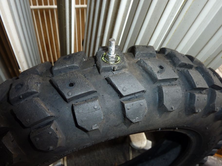

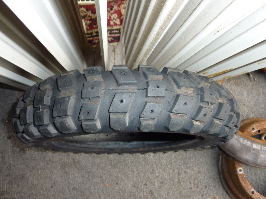

    • December 29, 2013 at 19:27
    • #275

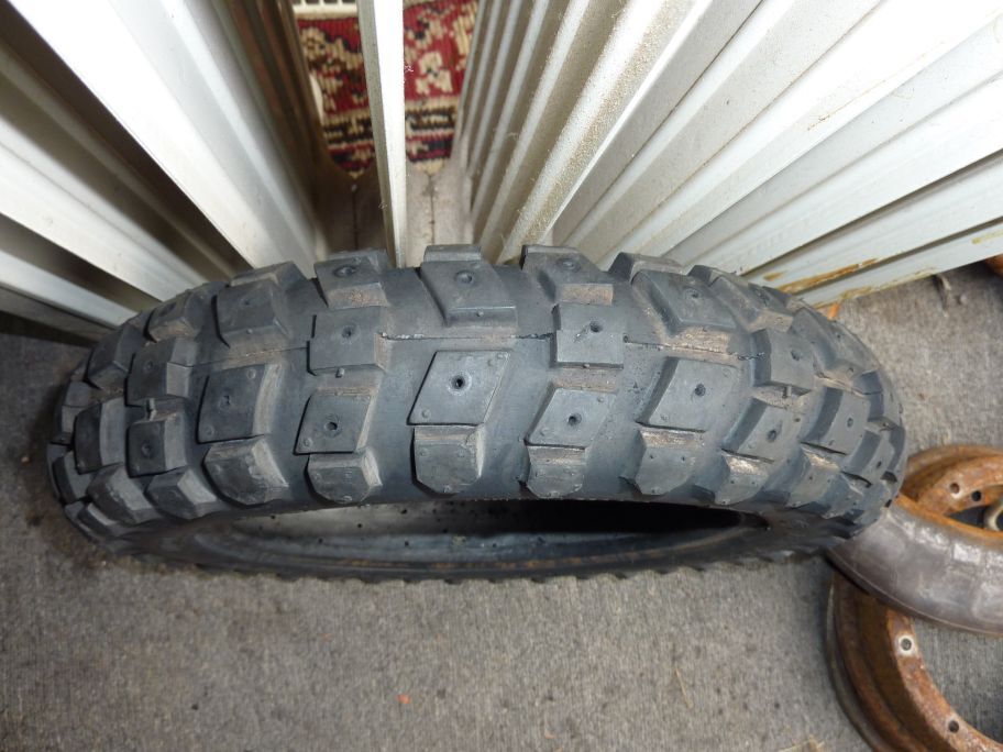

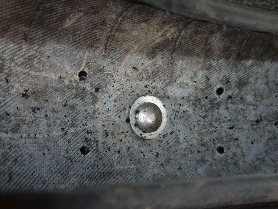

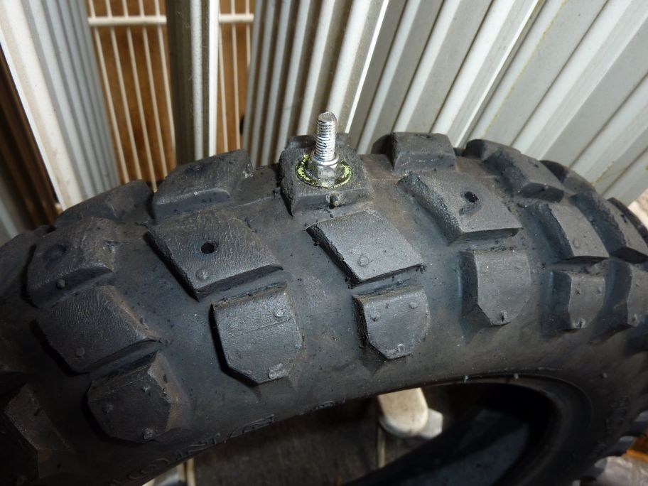

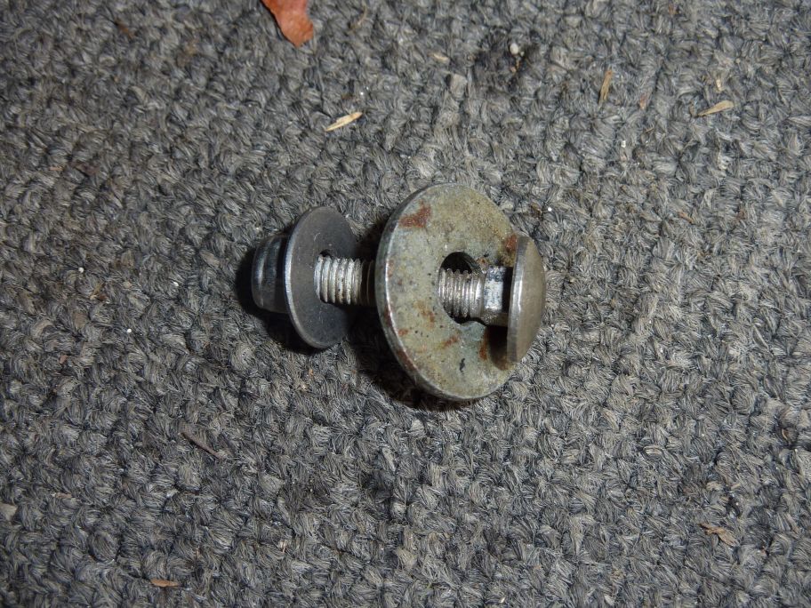

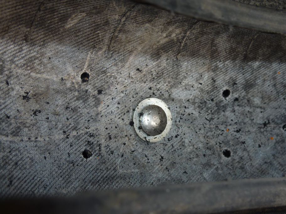

    pssend zur Jahreszeit... aus langeweile..
    Spike-Reifen selbstgemacht
    da Profi spikes mehr kosten als das ganze Moped Wert ist.. :D
    Man nehme gebrauchte Cross Reifen
    zwei Pfund Edelstahl senkkopfschrauben M4 x 2cm..
    Karrosseriescheiben..
    Selbstsichernde Muttern..
    danach kommt noch ein extra Schlauch rein :thumbup:

    • December 29, 2013 at 19:32
    • #276
    Zitat von old N°7
    senkkopfschrauben
    Hmm - Schloßschrauben?
    Steht aber schon extrem weit raus das Gewinde, oder?

    • December 29, 2013 at 20:33
    • #277
    kommt auf die tiefe des schnees an. der vorteil ist aber, dass das gummi länger hält.
    2,984
    20,479
    3,225
    • December 30, 2013 at 00:27
    • #278
    hach.. seid geduldiger^^ ist erst eine drin... der Rest kommt,
    wenn ich mehr Scheiben habe..
    die schraube wird gekürtzt auf 5-6mm.. in leichtem winkel..
    es geht auch nicht darum, auf schnee zu fahren..
    sondern Vereiste Piste Bergaufzurattern..
    das ganze läuft unter.. Sammel Erfahrung im real life :whistling:
    so lange sind die nicht,.. ca 1cm.. echte sind länger ca 3-4cm

    • December 30, 2013 at 16:04
    • #279
    An allen 3 rädern?
    2,984
    20,479
    3,225
    • December 30, 2013 at 21:44
    • #280
    ne... Hinten mehrere,.. bisl länger ca 8mm
    vorne.. wegen Bremsen und Steuern.. weniger und kürzer..
    Stützrad nicht..
    man, das wird teuer,... heute Beilagscheiben für 18 euros geholt.. pfff
