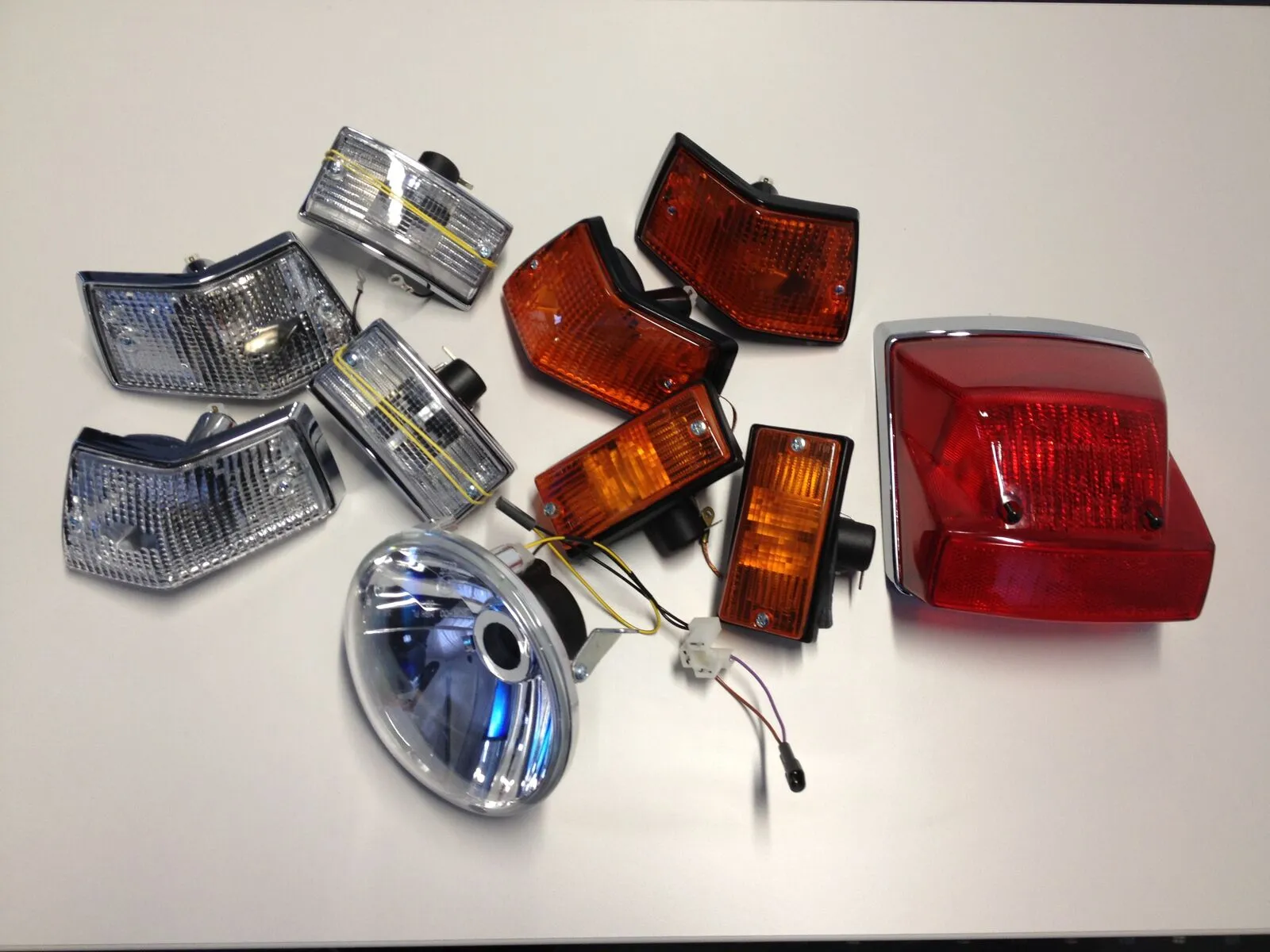

    Gibt es eigentlich Interesse an Neuentwicklungen oder Updates bekannter Vespateile, die es sich lohnen entwickelt zu werden?
    z.B.
    - PX, PK, V50,... Rücklichtupdate mit LED Technik (inkl. ABE)
    - LED Blinkerupdate für verschiedene Modelle?
    Update bedeutet in diesem Falle, dass die äußere Abdeckung weiterverwendet wird und also nur das Innere/Elektronik/"Lampenhalter" ausgetauscht wird.
    Mich würde das mal interesseieren, ob der Markt da wirklich vorhanden wäre.
    Ausgangsbasis sind PX Blinker und Rücklicht:
    2 Mal editiert, zuletzt von opferkind (February 12, 2013 at 16:46)

    • February 4, 2013 at 09:45
    Moin,
    nehmen wir mal an man setzt diese Idee für die PX um, dann würde ich sagen, man nehme
    - eine rote original PX Rückleuchte und ändert das Innenleben auf LED um.
    - einen PX Blinker und ändert das Innenleben auf LED um. Nur welche Farbe? Beschränkt man sich jetzt auf weiße Blinker oder weiße Blinker klarglasoptik??? Oder doch original gelb?
    Ich glaube, dass weiße Blinker mit gelben LED´s am besten kommen. Die Klarglasoptik schaut in meinen Augen billig aus.
    - einen PX H4 Klarglasscheinwerfer und ändert auf LED Technik (evtl. noch mit LED Tagfahrlicht mit BMW Corona :-))
    Was meint Ihr?

    • February 4, 2013 at 15:51
    Zitat von speedguru
    wenn du das originale Unterteil von Blinker/RüLi nimmst ist es doch wurscht was für eine Streuscheibe man drüber montiert ... und gelbe LEDs blinken auch unter einer gelben Scheibe weiterhin gelb ;)
    Eben nicht!
    Soweit bin ich jetzt schon, dass, wenn man einfach eine LED-Platine umrüstet evtl. eine Zulassung beim KBA nicht möglich ist, da diverse Normen und Richtlinien für Beleuchtungseinrichtungen am Fahrzeug, wie ECE usw. nicht eingehalten werden.
    Abstrahlwinkel, Helligkeit usw. sind dort einzuhalten.
    Eine Glühlampe strahlt in alle Richtungen ab und das Licht wird durch den Reflektor und die farbige Streuscheibe dementsprechend verteilt.
    Wenn Du nun die Lampe gegen eine LED tauschst, dann hat der Reflektor keinerlei Funktion mehr, da die LED nicht nach "Hinten" abstrahlen kann, sondern einen eigenen Abstrahlwinkel nach "Vorne" besitzt.
    Und die Streuscheibe funzelt dann das LED Licht irgendwo hin, nur nicht dorthin, wo die ECE es erlaubt.
    Aber das muss man erstmal alles zusammentragen, was wirklich für eine Zulassung benötigt wird.
    Ich arbeite dran.
    btw: Gibt es hier angehende Ingenieure die noch eine Diplomarbeit suchen? :D
    Dieses Thema ist für eine Diplomarbeit wirklich interessant und wird so wahrscheinlich auch von unserer Firma ausgeschrieben. Thema wird in etwa sein: Entwicklung einer Nachrüst LED Beleuchtungseinrichtung an bestehenden Kleinkrafträdern/Vespa oder ähnlich. Es wird vorrauss. für 2 Diplomanden/Bacheloranden interessant sein: Konstruktion/Maschinenbau, Elektrotechnik.
    Näheres werde ich aber noch bekannt geben.
