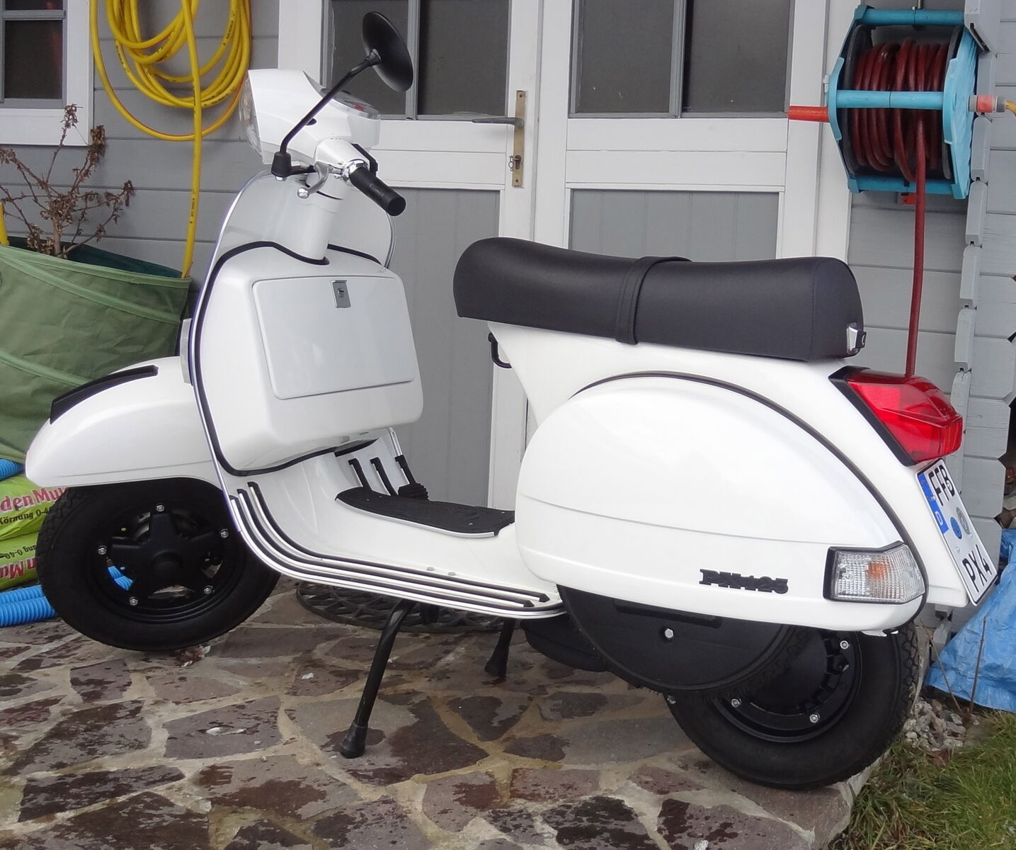

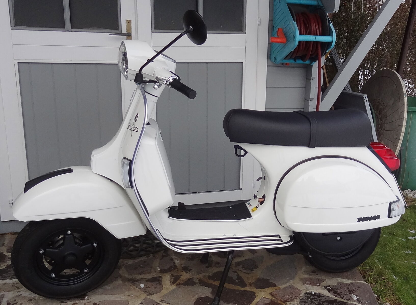

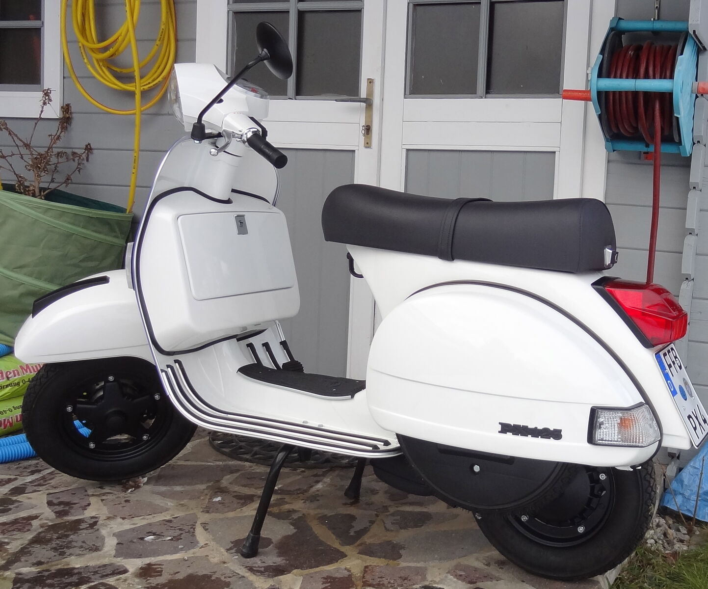

    habe bei meiner Vespa die Felgen, Spiegel und Chromteile mit der Sprühfolie lackiert, geht absolut Easy und wenn es einem nicht mehr gefällt kann man Sie ganz einfach abziehen ohne das Rückstände zurück bleiben, die Teile sollen nur Fettfrei sein. Man kann auch mit der Transparenten Dose das Beinschild lackieren um es zu schützen.
    Hier erhältlich ab 22,95 €
    Nicht erschrecken ist eine Marderabwehrseite.

    Zu den Bildern: Sehr gepflegte Vespa :thumbup:

    • February 12, 2013 at 09:35
    wie lange schon drauf das sprühzeugs ?
    wie viel kilometer damit gefahren, unter welchen bedingungen, was für wetterlagen und temperaturen ?
    http://www.rprt.de
    • February 12, 2013 at 09:40
    Mich würde mal interessieren wie da Zeug reagiert wenn da Kraftstoff oder Oel drüber läuft....
    Kann die Folie aus der Dose was ?

    • February 12, 2013 at 11:13
    Langzeittest waere gut.. eine Saison... incl. Fahren Waschen, Mücken..etc.. auch öl usw..
    und ob es auf dem Chrom desSpiegels haften bleibt... hast den vorher angesschliffen?
    (PS: kommst damit nach Landsberg?)

    So jetzt mal zur Sprühfolie, Vespa ist meine, habe sie im Winter lackiert, habe auch bei meiner Frau ihrem Mini letztes Jahr im April die Chromteile mit der Sprühfolie lackiert und war bestimmt 10 x in der Waschstrasse und es ist alles noch drauf, allerdings muss ich sagen das ich immer 5 - 6 mal die Teile lackiere.

    Es ist Folia Tec, den die deckt wesentlich besser, habe schon beide probiert.
    Wenn mal was ab ist kann man nach lackieren und die neue Farbe verbindet sich wieder mit der alten.
