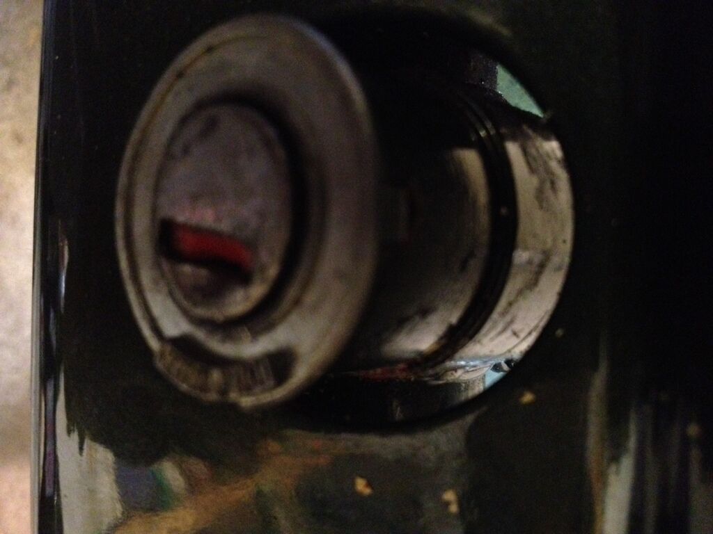

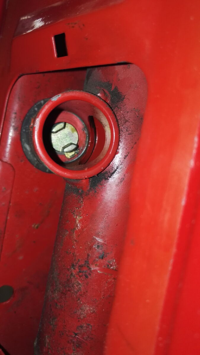

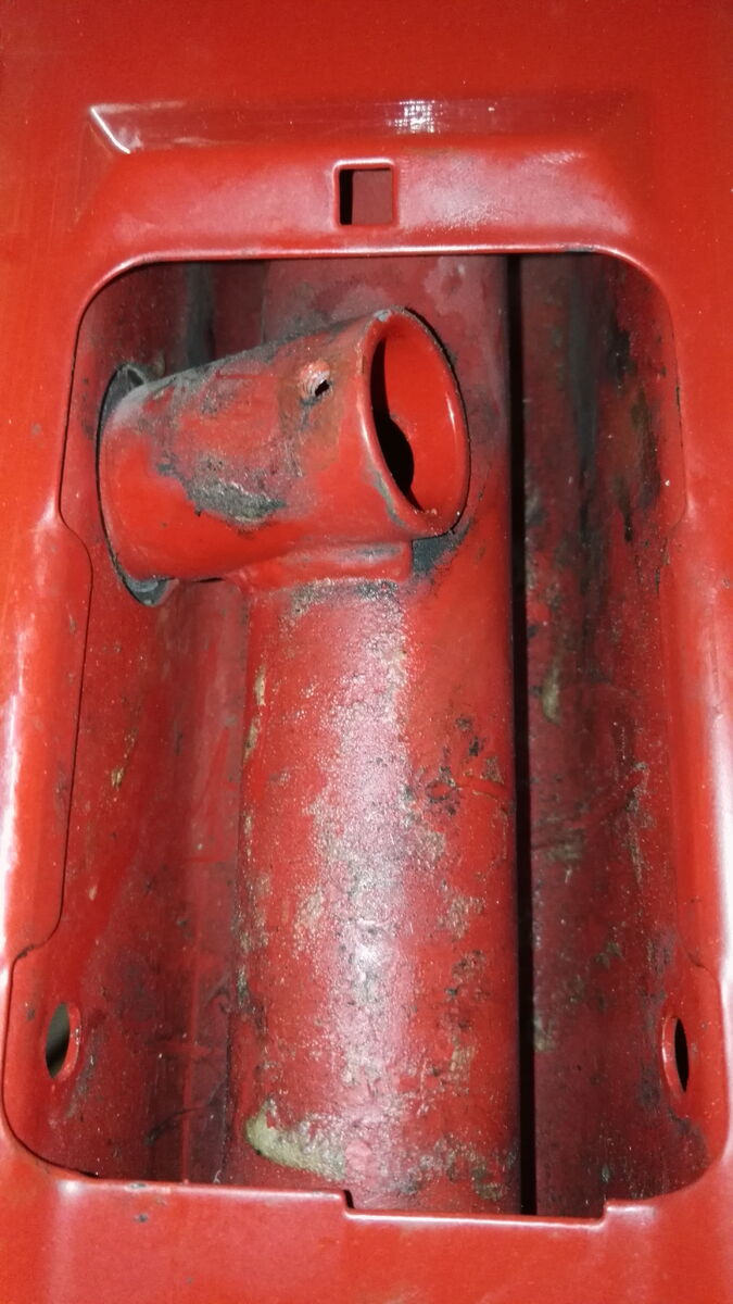

    Hab mal paar Fotos gemacht von unten wo eig der Schlitz bzw. das Loch sein sollte...

    1,018
    60,223
    11,661
    • February 17, 2013 at 19:31
    das schloss ist seitlich mit nem kleinen blechle gesichert. du müsstest iwo anner seite n kleinen schlitz finden.

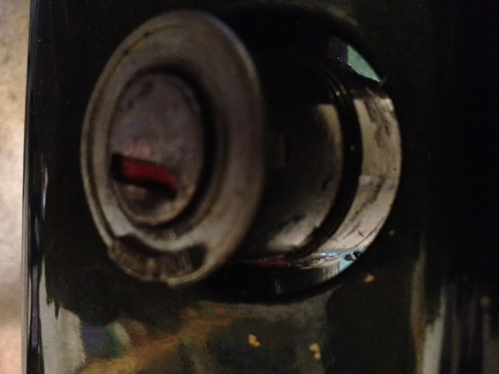

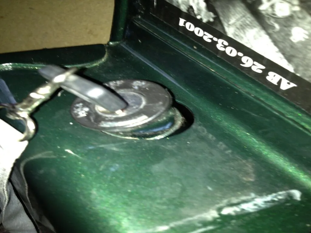

    • February 18, 2013 at 12:09
    So hab jetzt mal geschaut, ist das Blech zwischen Beinschlid und Schloss? Das ist das einzigste was ich gefunden habe! Aber wie biege ich des um, weil mit Schraubenzieher komm ich net hin und mit Selbstgebastelten Sachen ist des Metal zu weich das es nicht das Blechle umbiegt!
    Hoff ihr seht was ich meine auf dem Foto.

    • February 18, 2013 at 12:26
    Probiers mal von hinten, von Vorne geht das nicht. Der Ring um das Schloss gehört nicht zum Schließzylinder, sonder zu einer Art Einfassung. Diese ist aus Alu. Wenn Du daran rumdoktorst, bricht das alles nur ab. Dann ist der Schließzylinder zwar relativ schnell draußen, die Einfassung aber im Eimer. Die Beschreibung mit dem Loch kannst Du knicken. Dieses Loch existiert nämlich eigentlich nicht, insofern man es nicht schonmal aufgebort hat. Bei mir ist da zwar ein Knubbel, der ist aber zu. Ich habe es mit einem kleinen Schlitzschraubenzieher irgendwie von hinten hinbekommen.

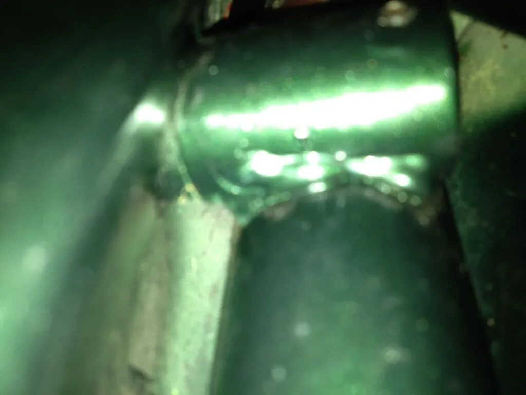

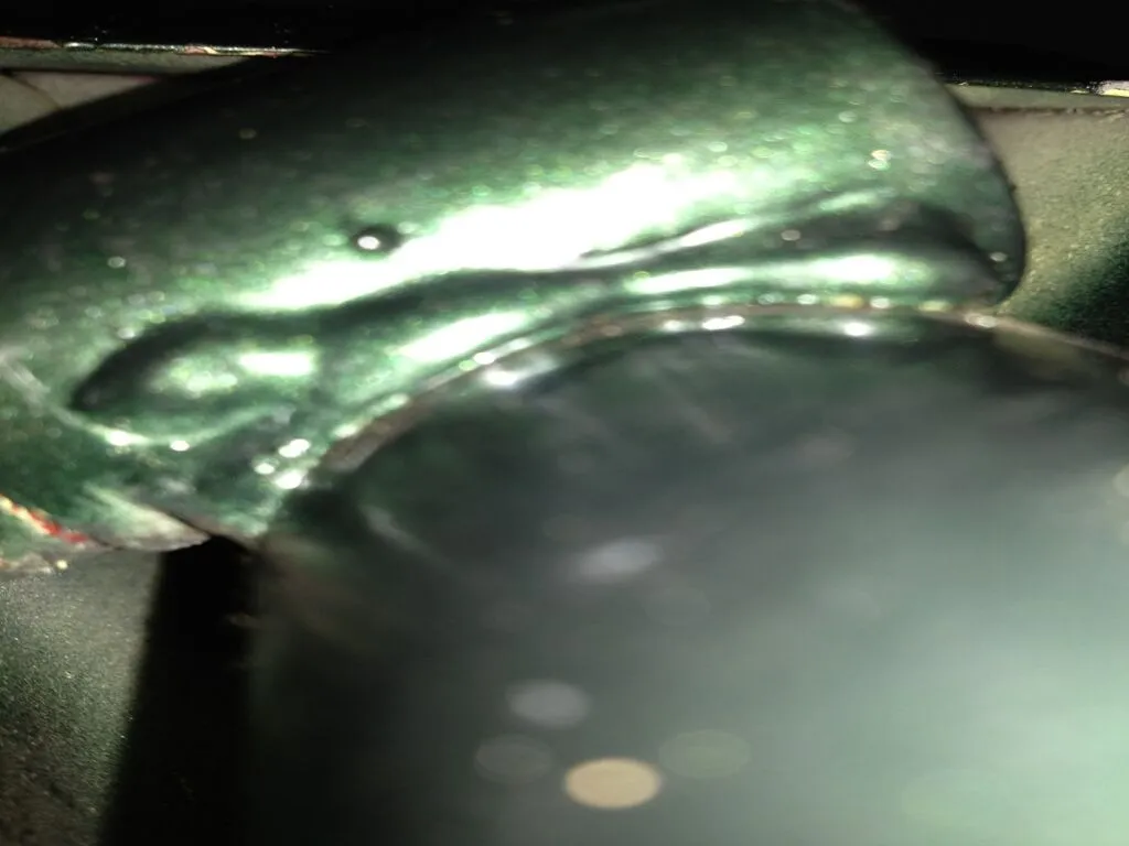

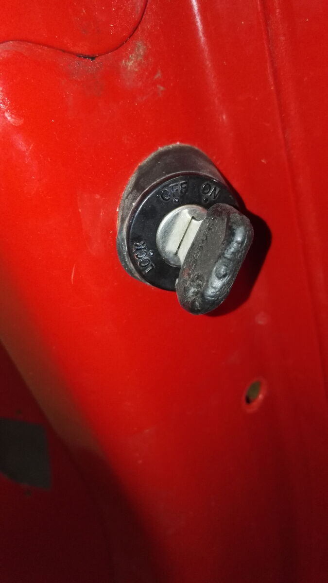

    chup4 : Guck dir bitte mal meine Fotos an. Gilt bei meier PK80s dein Satz "einmal blechle rauspopeln"? Wenn ja, wie?

    • April 16, 2018 at 07:40
    Im letzten Bild siehst du die kleine Nase unten am Schloß. Die hochdrücken und das Schloß herausziehen.

    • April 19, 2018 at 19:46
    Danke, danke, danke Volker, das wars!
