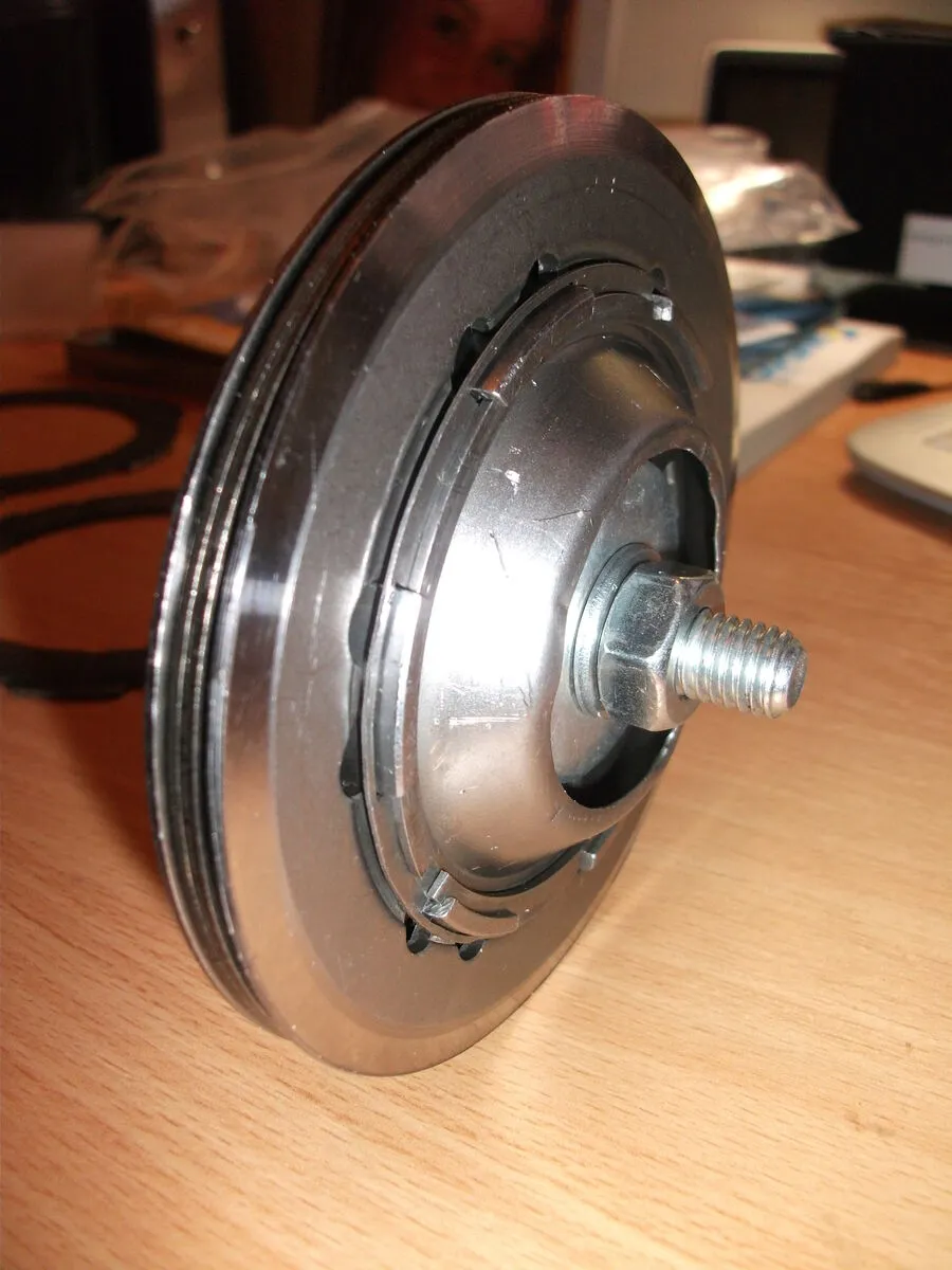

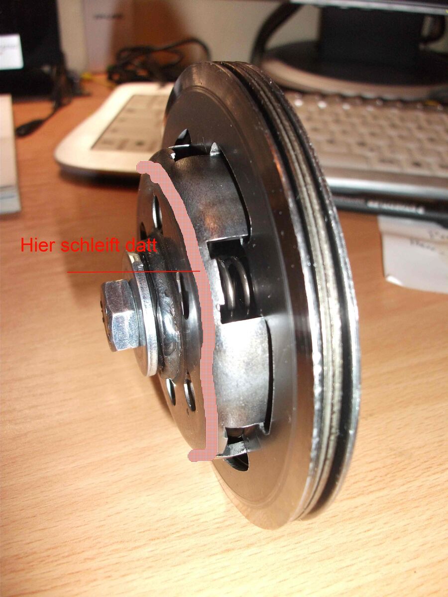

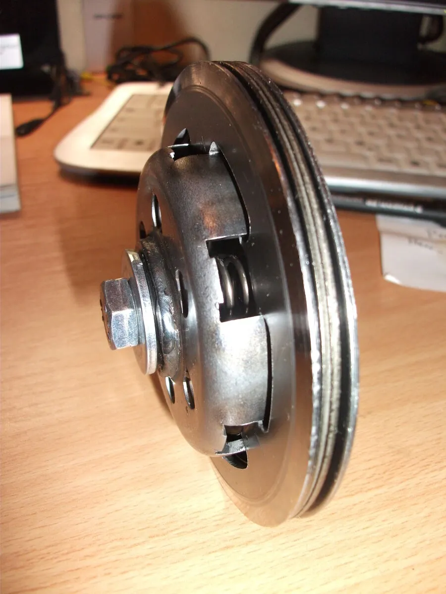

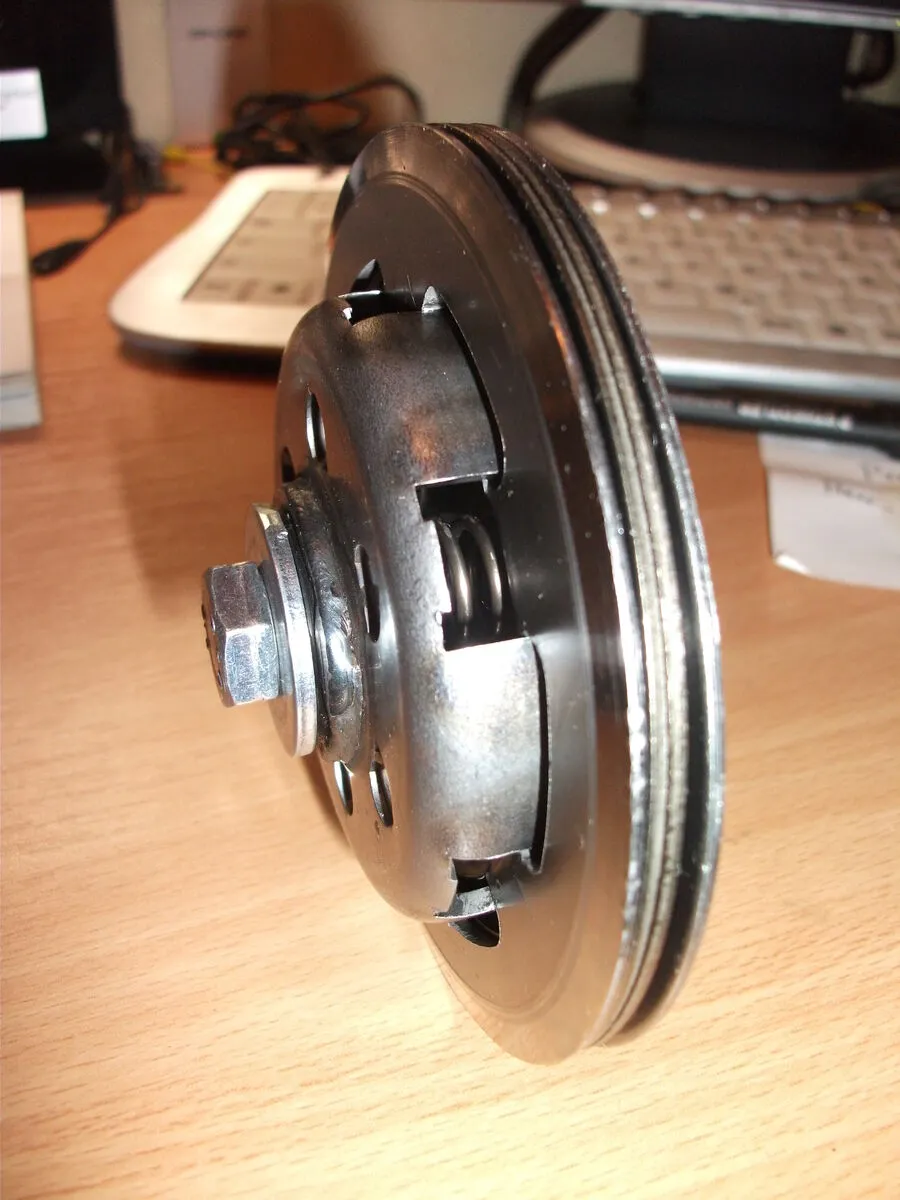

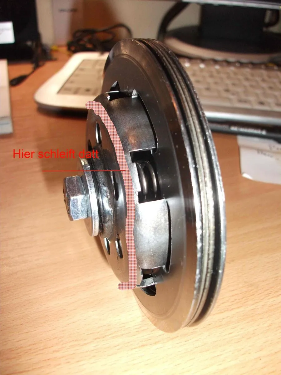

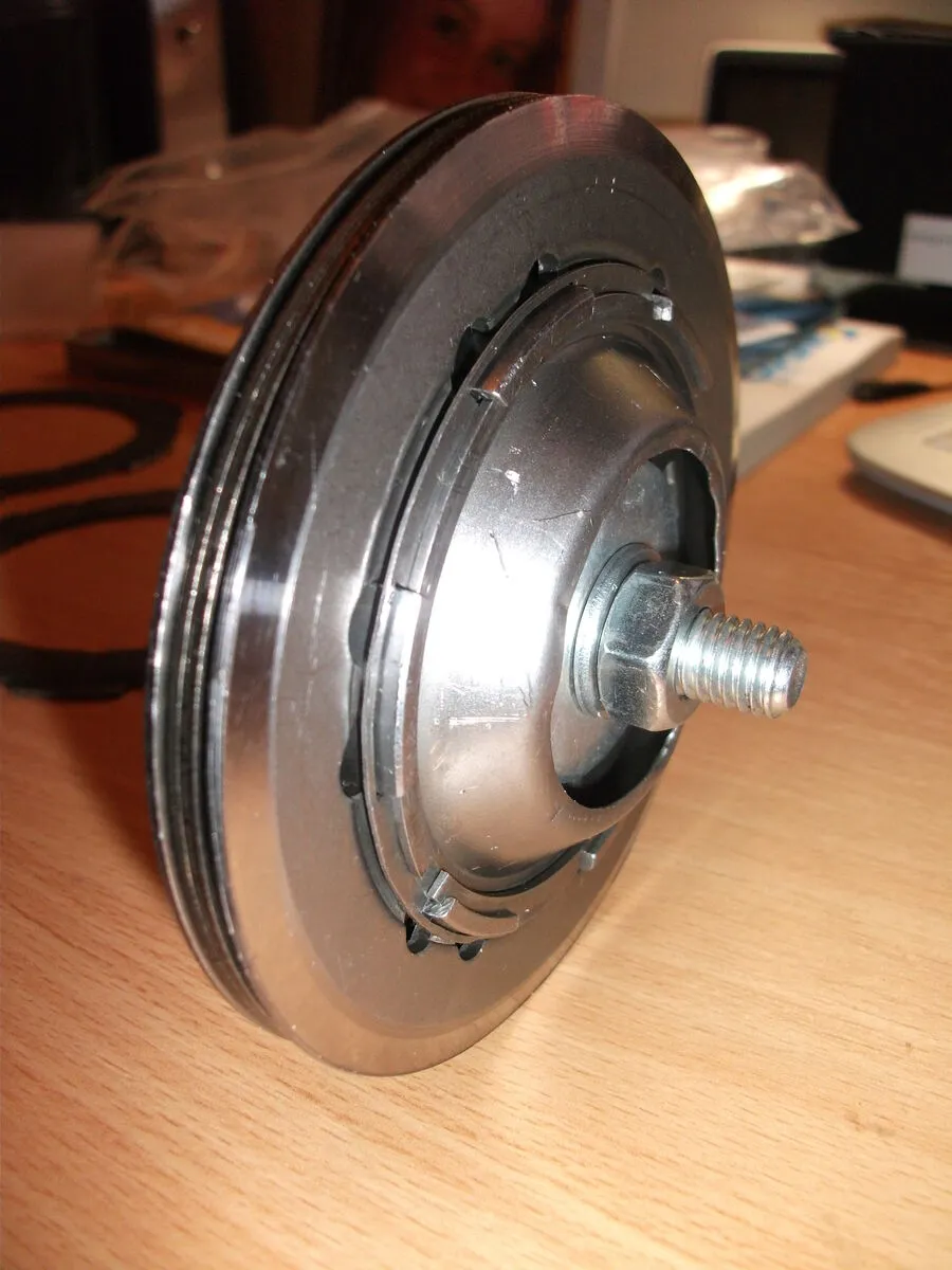

    habe mal zwei Bilder gefunden von der Kupplung. Aktuell konnte ich noch keine machen. Ist aber immer noch der jetzige Zustand.
    Ähh moment, sind ja gar keine Beläge drauf! :whistling:
    Reich ich noch nach! ;)

    genau,
    genau dort muss ich noch abdrehen lassen!
