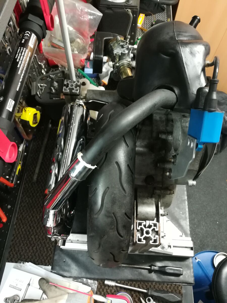

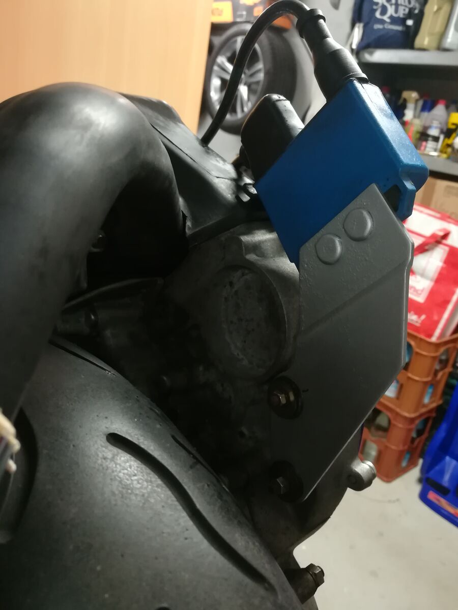

    Moin,
    da der Motor wieder läuft (anderes Thema), mache ich hier weiter.
    Hatte neue Schaltzüge und einen neuen Kupplungszug bestellt. Da die teile noch nicht da sind, kann ich den Motor nicht einbauen.
    Also witme ich mich an die Feinheiten.

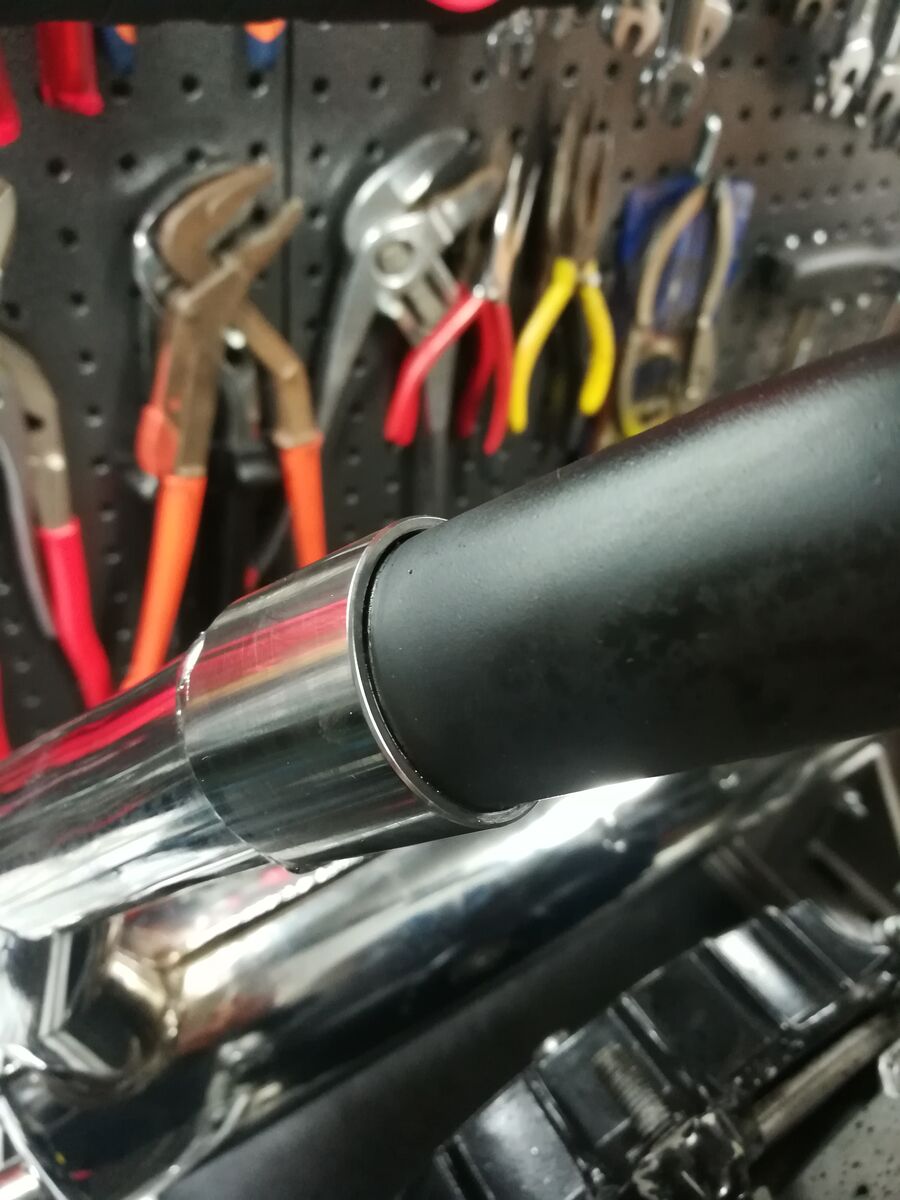

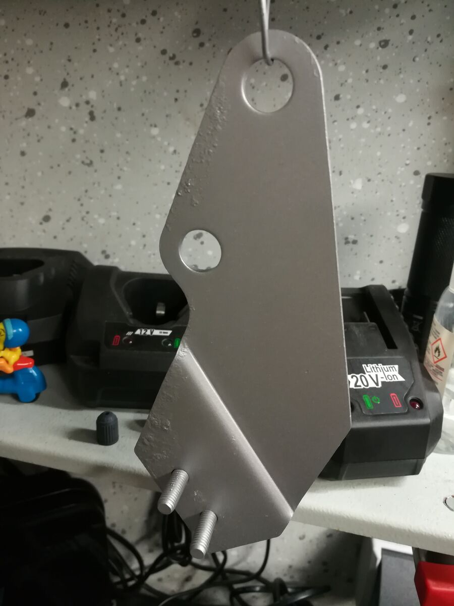

    Anbauteile vom Motor entrosten und mit Alu spray versiegeln.

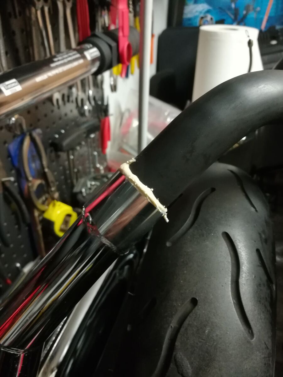

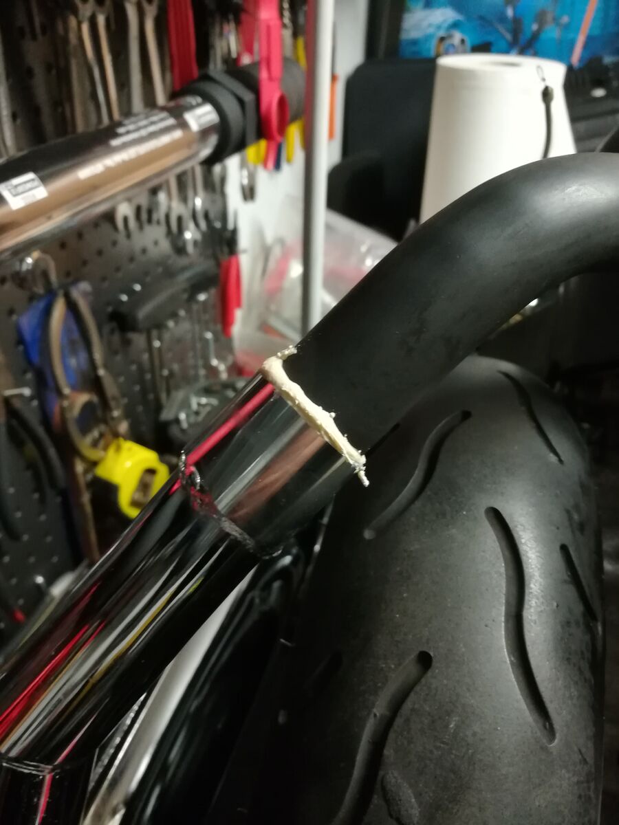

    Das Rad habe ich auch dran und die Steckverbindung mit Auspuff-Montage-Paste versehen damit diese nicht mehr rotzt.

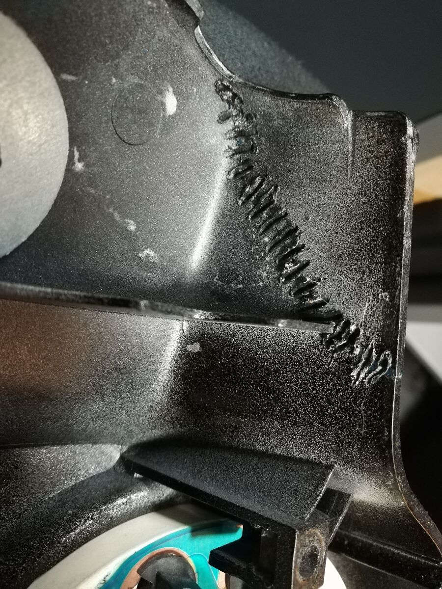

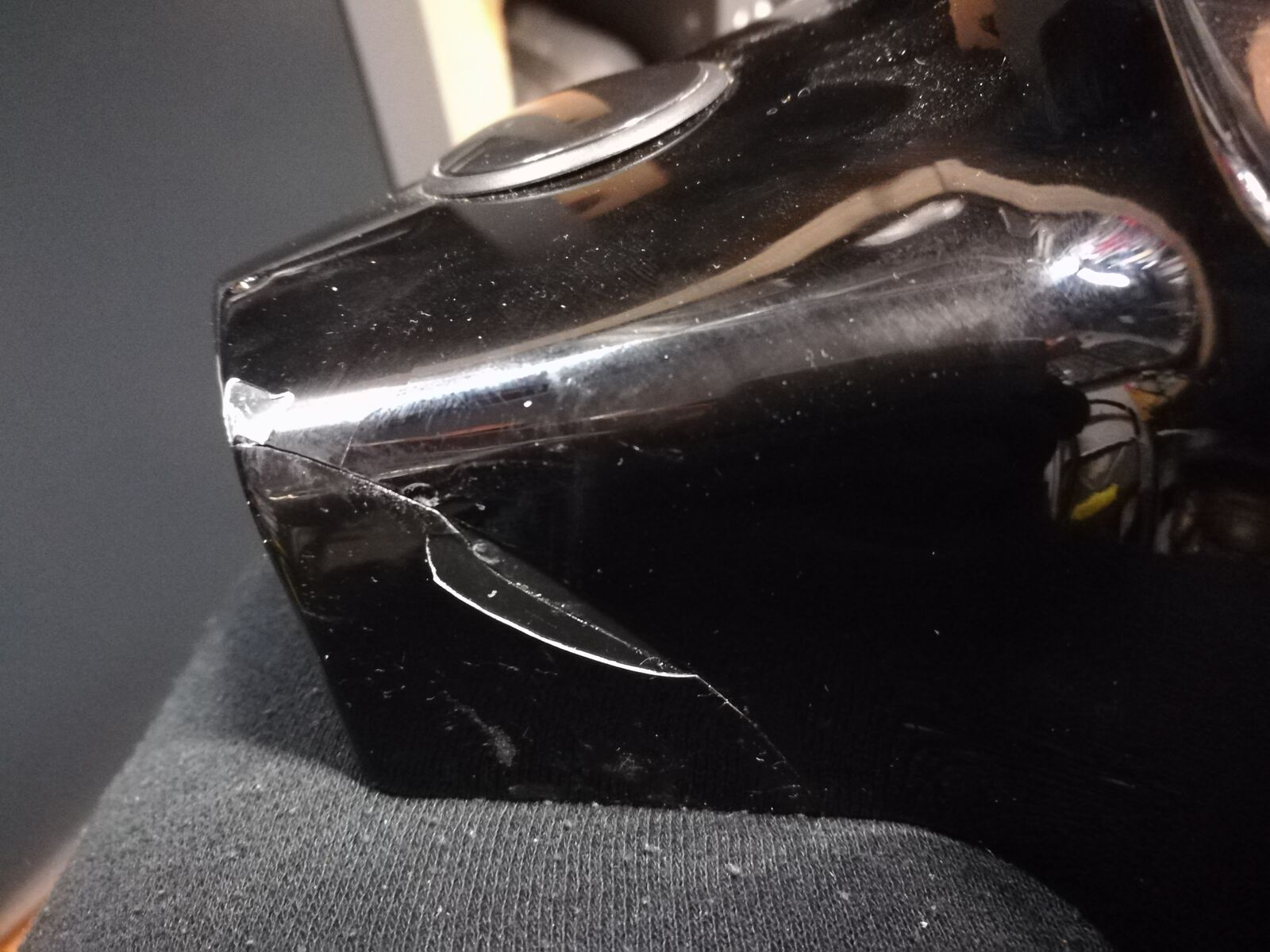

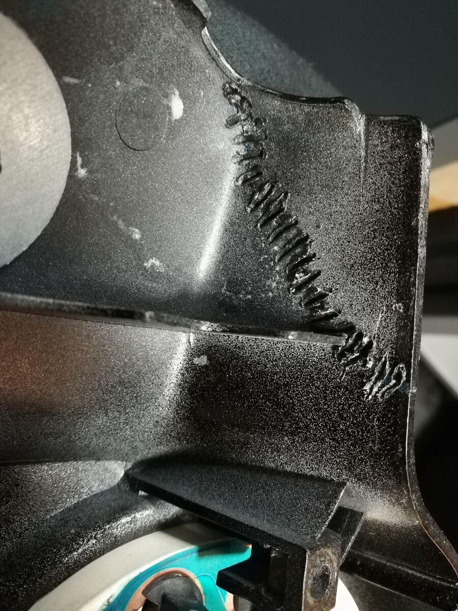

    Zudem ist mir noch ein malheur passiert. Mir ist die blöde Lenkkopfabdeckung runtergefallen und die Ecke ist ausgebrochen. :-1
    Habe ich geklebt und verschweiß. Mal sehen ob es hält.
    Sieht natürlich besch... aus. Muss noch neu lackiert werden.

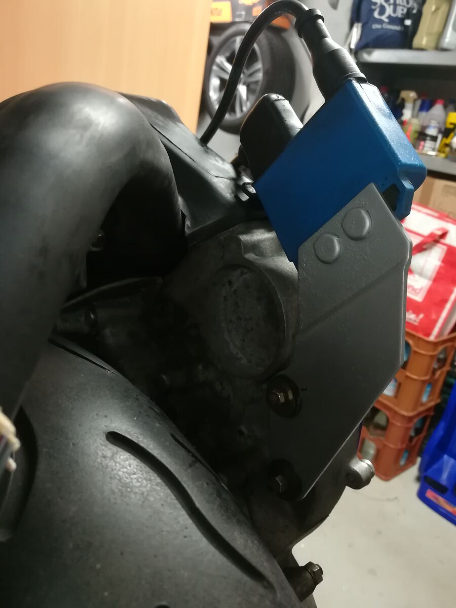

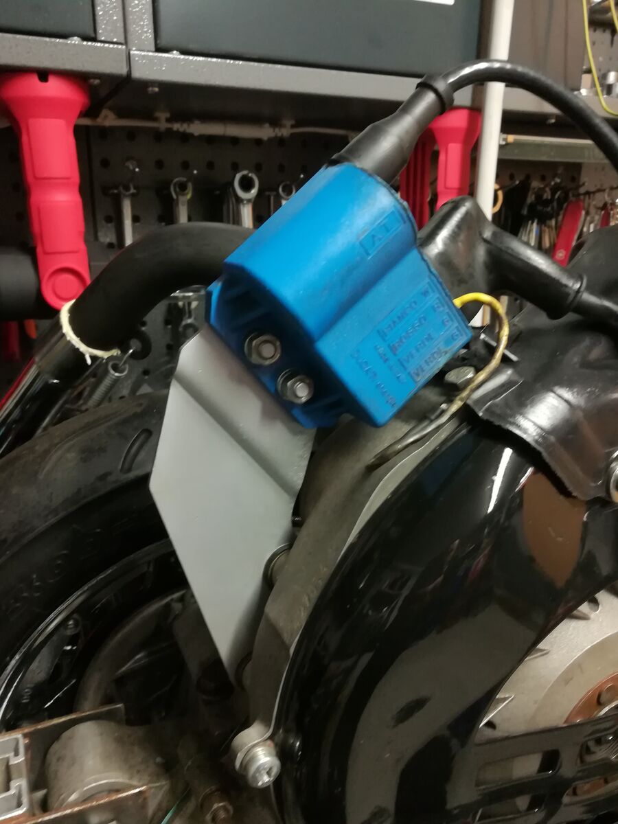

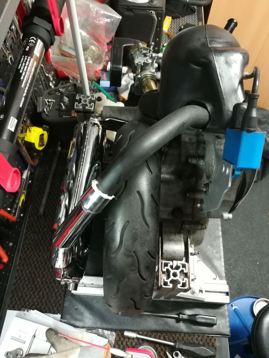

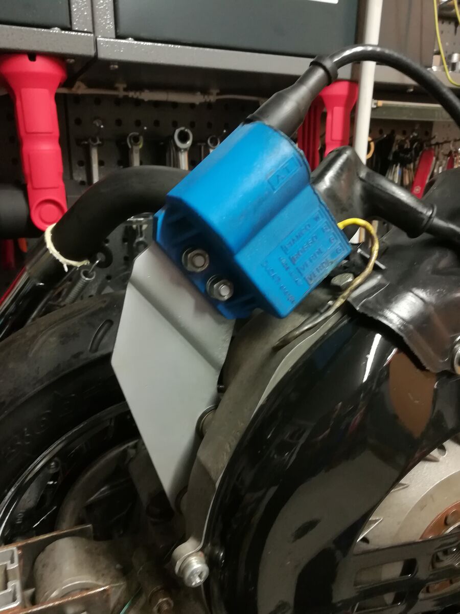

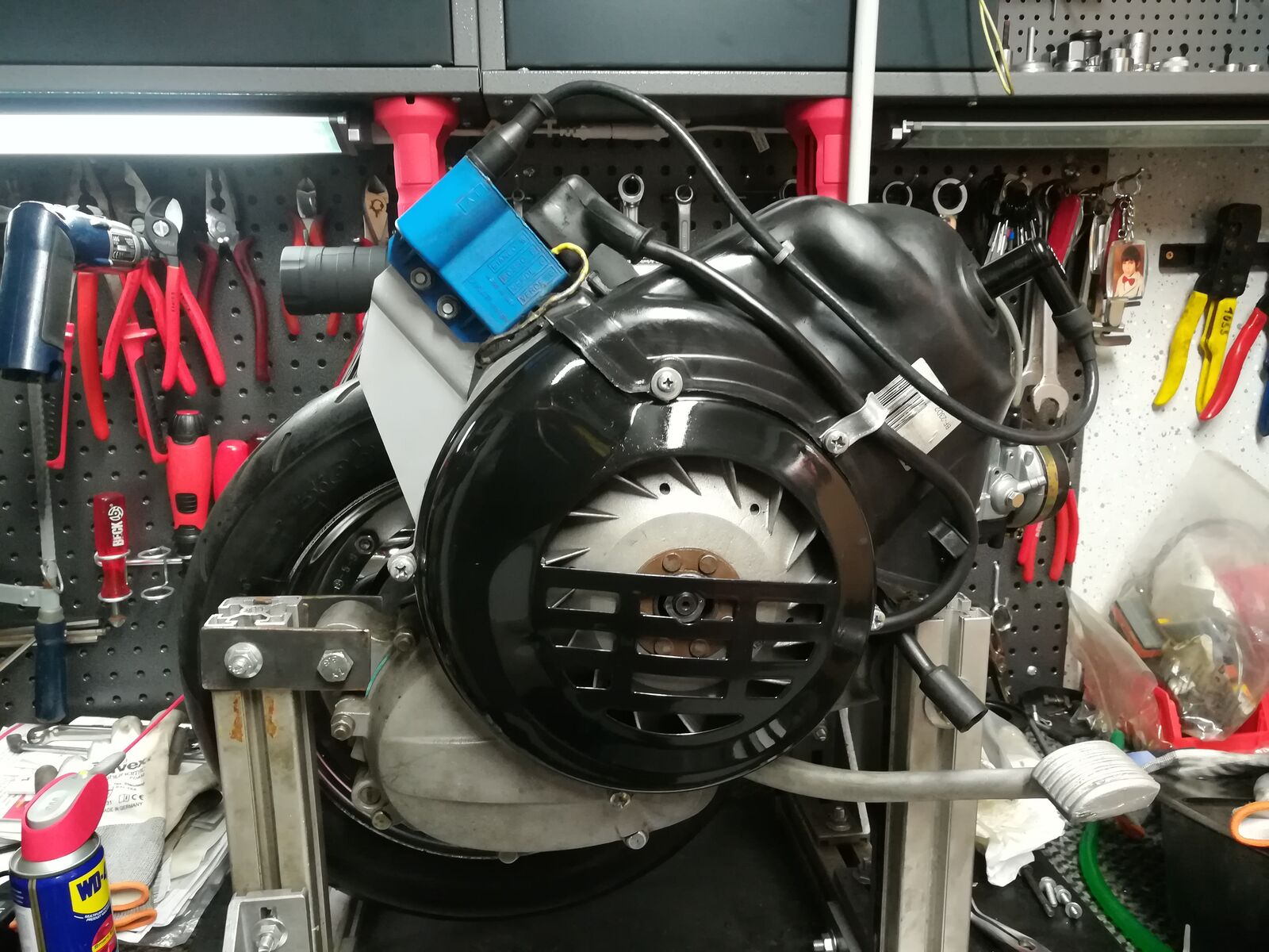

    So, nun sind die Kleinigkeiten auch dran. Eigendlich ist der Motor somit Einbau fertig.

    Frage mich, warum an der Lenkerverkleidung so viel Spachtel war ???
  • Ork77
    222
    6,952
    1,185
    Witten - NRW
    • November 7, 2019 at 09:02
    • #314
    Weil das ein schei... Lackierer war, deswegen. Aber Lehrgeld zahlt fast jeder leider.

    So, der Motor ist drin. Die schaltzüge und der Kupplungszug sind auch drin. Motor läuft. Morgen mach ich die Kleinigkeiten.
