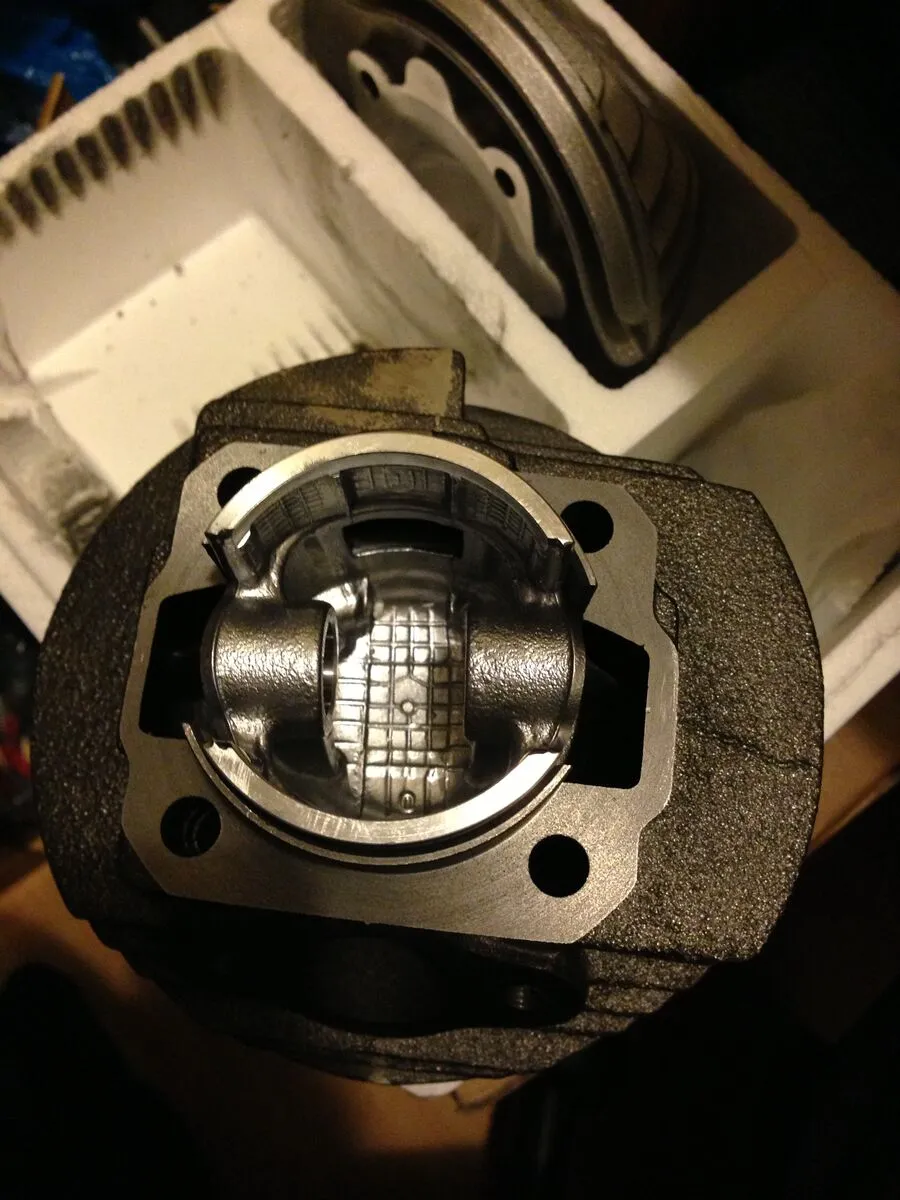

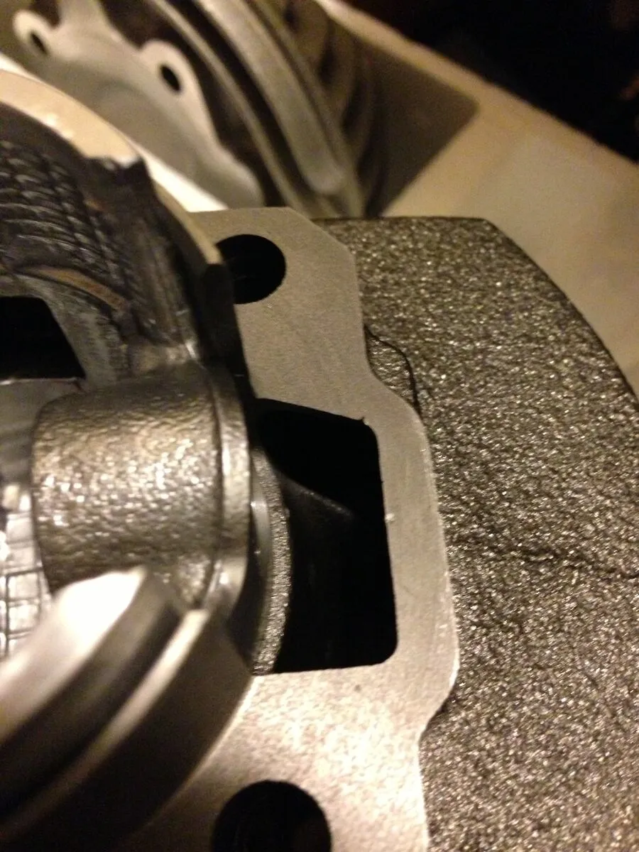

    Hey Leute,
    ich habe mir mal den Zylinder angeschaut und festgestellt, das die ÜS-Kanäle etwas klein sind. Oder kommt mir das nur so vor? Die vom DR 75 sind auch nicht viel kleiner?
    Was meint ihr? Ist das normal so? Weil meine ÜS am Gehäuse, sind so weit ich mich erinnern kann auch nicht viel kleiner?
    Mein PK50XL Projekt
    Mein PX80 Lusso Projekt
    1,018
    60,223
    11,661
    • April 16, 2013 at 18:01
    • #79
    deswegen das motorgehäuse um 3mm planen, bis die dichtfläche größer wird, dann den zylinder unten abdrehen, bis die überströme größer sind. die summe des abgenommenen materials durch eine fette fußdichtung ersetzen.
