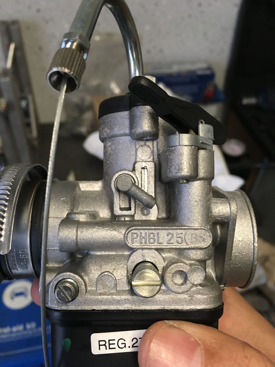

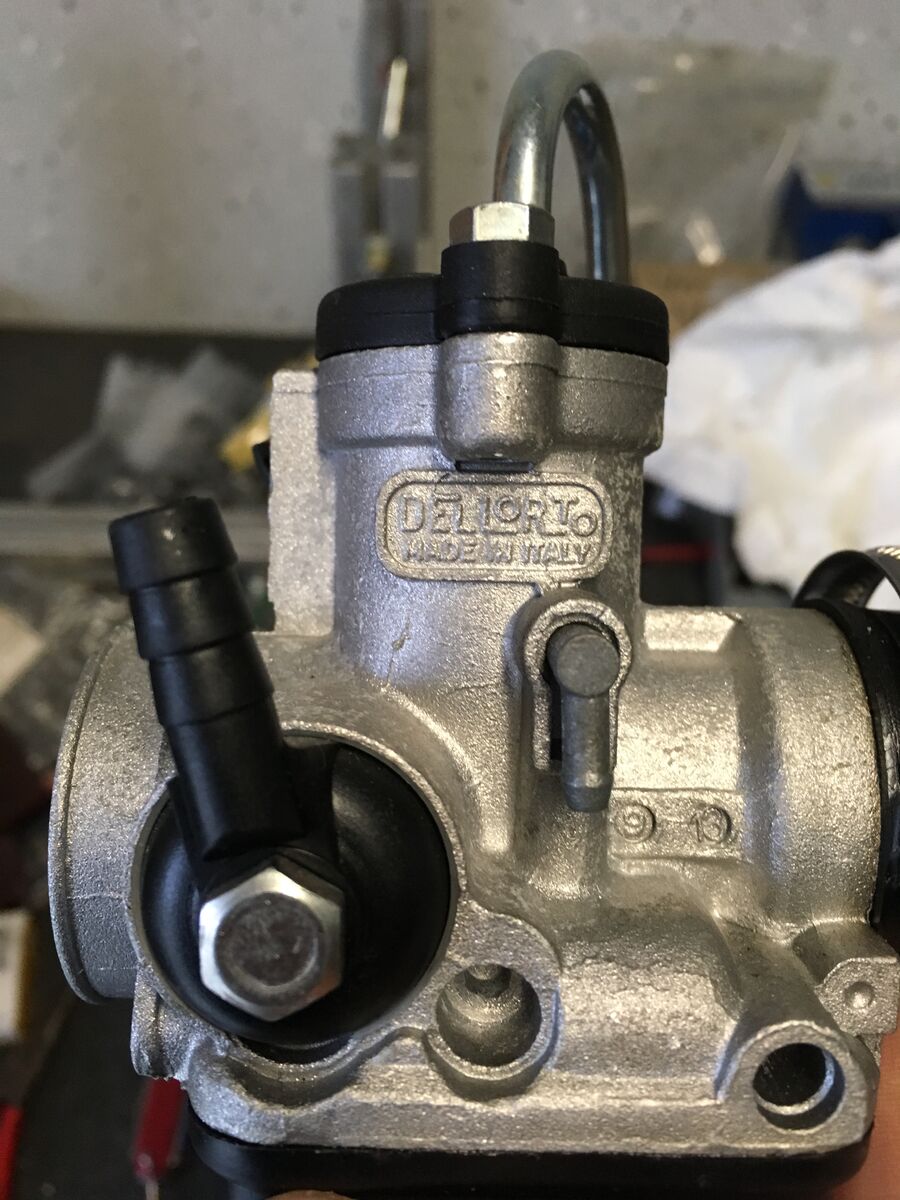

    Kann mir jemand sagen wozu diese Anschlüsse am Vergaser sind? Muss ich die zu machen?
    Mein PK50XL Projekt
    Mein PX80 Lusso Projekt

    Also da, so wie ich lesen konnte es sich hierbei um ein Entlüftungsventil handelt, brauch ich nix zu verschließen. Richtig?
    Mein PK50XL Projekt
    • November 13, 2016 at 22:24
    • #279
    doch , ein Schlauch dran machen und lang genug lassen dass wenn der Vergaser mal überläuft dir nicht der Sprit auf den Krümmer oder Zylinder läuft und dir der Hobel abbrennt

    • November 13, 2016 at 22:28
    • #280
    Auf beiden Seiten? Weil ich habe den anschluss auf beiden Seiten...
