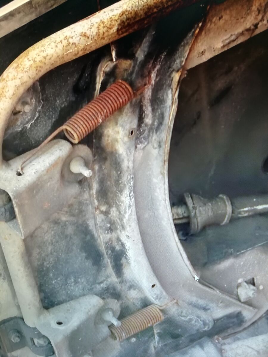

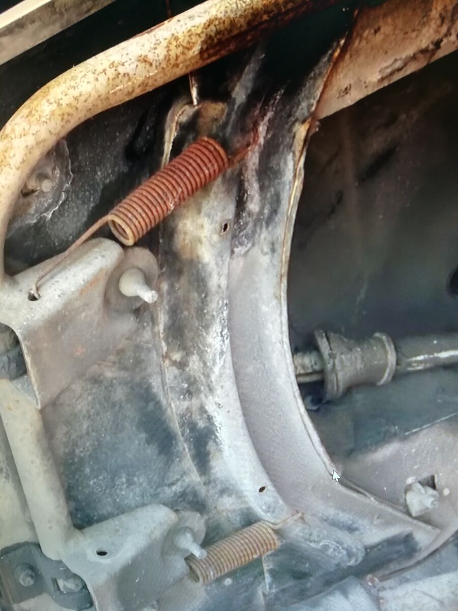

    Endlich habe ich meinen Schlosssatz verbaut, den ich hier ewig und drei Tage herumliegen hatte. Nun habe ich einen Schlüssel für´s Gepäckfach und das Schloss...klatschen-)
    Besonders freue ich mich das der Hauptständer wieder problemlos einklappt wie es soll. Hatte die Federn falsch eingehängt in die Wasserablauflöcher! :-1
    Die dafür vorgesehenen Löcher waren zu mit Unterbodenschutz. In einem Video habe ich nun gesehen wie es geht und ab in die Garage.
    So habe ich es vom Monitor fotografiert, war ein Video bei YouTube. Falls es jemanden interessiert.
