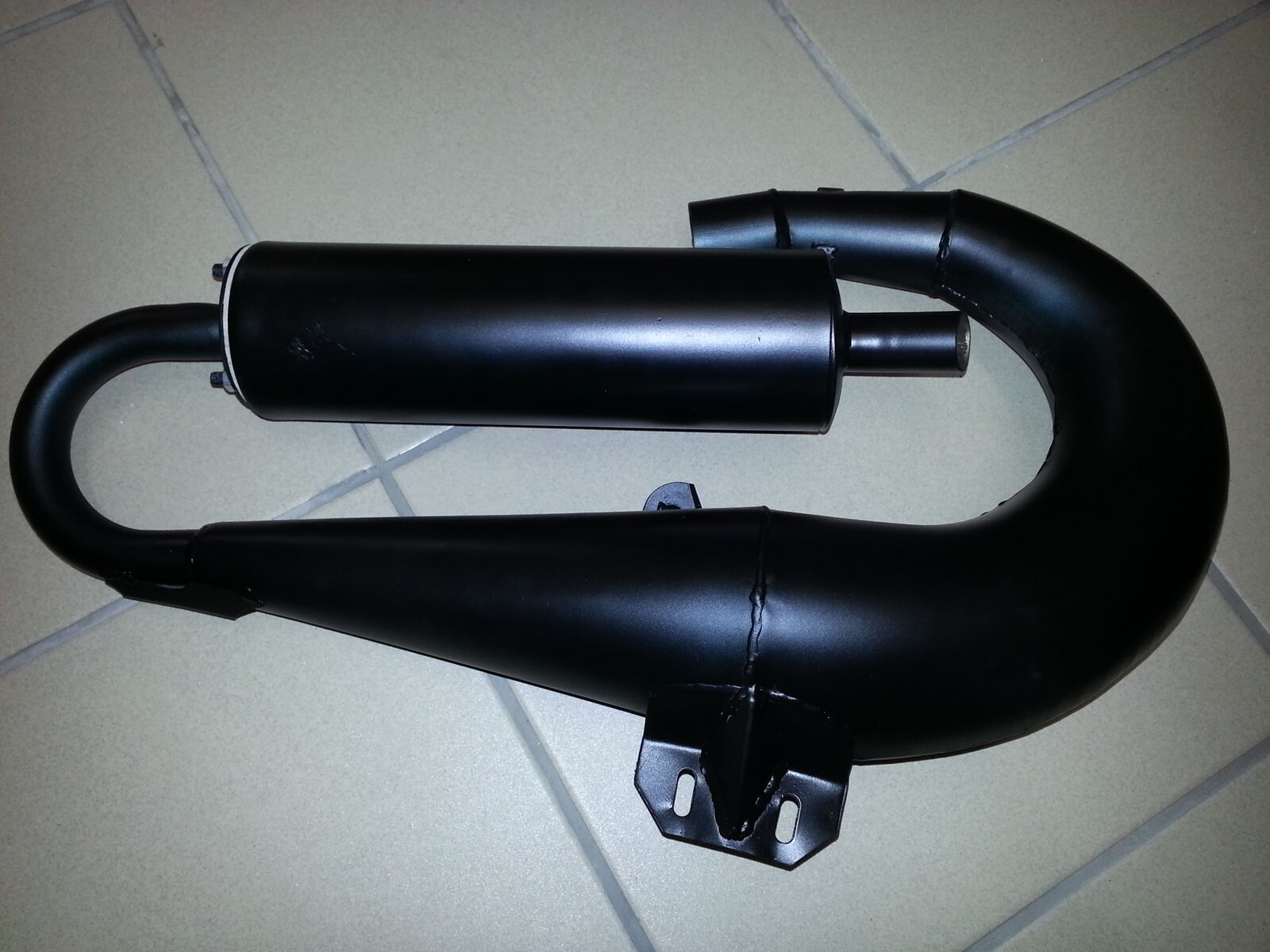

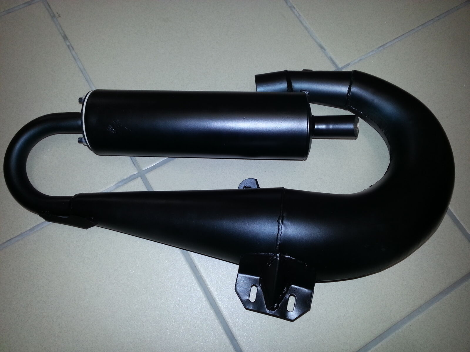

    Ja ich weiß, dei diesem Thema gehen die Wege auseinander. Nur schlechter kanns nicht werden (ausser man trägt dick auf) und ich hab schon mehrfach gelesen, dass die Wärmabstrahlung wirklich um ~10° zunimmt. Auch wenn es bei diesem Zylinder nicht unbedingt notwendig wäre, aber ich hab heute den Auspuff lackiert und da war noch ein bisschen in der Dose.
  • dark_vespa
    muffi_darky
    28,720
    5,574
    Kleinblechverstümmler
    • October 25, 2013 at 21:52
    • #103
    ganz großer Mumpitz :!: und bis wieviel ° is der Lack hitzefest ?
    ESC # 582
  • Zapper
    4,923
    962
    Bremen
    • October 25, 2013 at 22:19
    • #104
    Rostbraun muss der Gußklumpen sein! ;)
    Grüße
    Zapper
    Suche: Derzeit nix
  • seb.d.
    Dauergast
    1,683
    13,118
    2,249
    Bensheim, Deutschland
    • October 26, 2013 at 00:47
    • #105
    schwarz lacken is schwachsinn.
    wenn des din schön verostet is hate er auch glei meht oberfläche und dadurch mehr wärmeabstrahlung.
    mindestens 50°
    Mein V50 Winterprojekt
    Mein PK Projekt
  • Mediakreck
    4,983
    911
    Dort wo der Pfeffer wächst
    v5x2t mal 2
    • October 26, 2013 at 07:54
    • #106
    800° sollte reichen ;)
    Schlechter kanns nicht werden. Hat wer einen direkten Vergleich "mit u. ohne"?
    Guggst du GSF
    1,018
    60,223
    11,661
    • October 26, 2013 at 08:52
    • #107
    wenn mir noch einer zeigt wie n aluzylinder rostet...

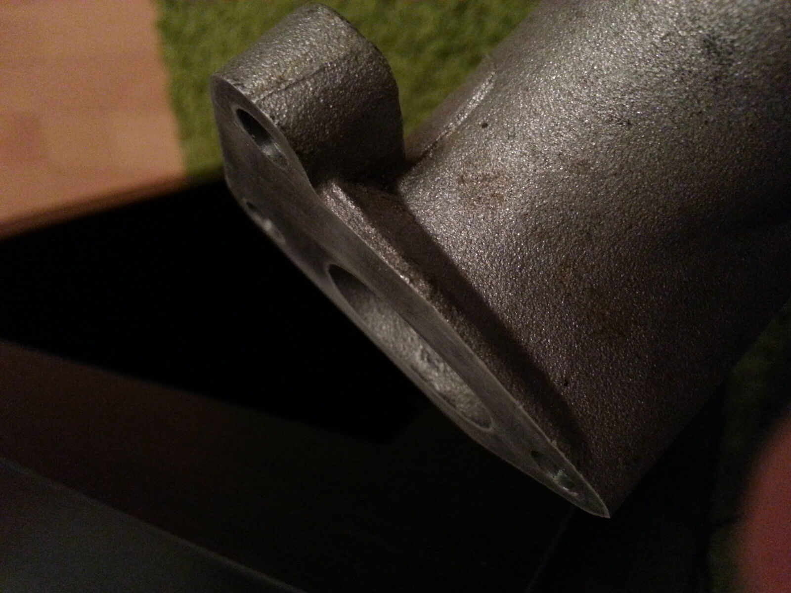

    Die Vsp-Bastelkits von SCK wurden ja zum Teil ohne ESD-Halterung ausgeliefert. Der ESD ist ja nicht gerade sehr schwer und ich glaub nicht das eine Haltung notwendig ist. Lieg ich da falach? Fährt jemand einen ohne ESD-Halterung?
      • 183.54 kB
      • 188
    1,018
    60,223
    11,661
    • October 29, 2013 at 06:52
    • #109
    vibrationen werden dafür sorgen, dass dir das ganze ding irgendwann abbricht.

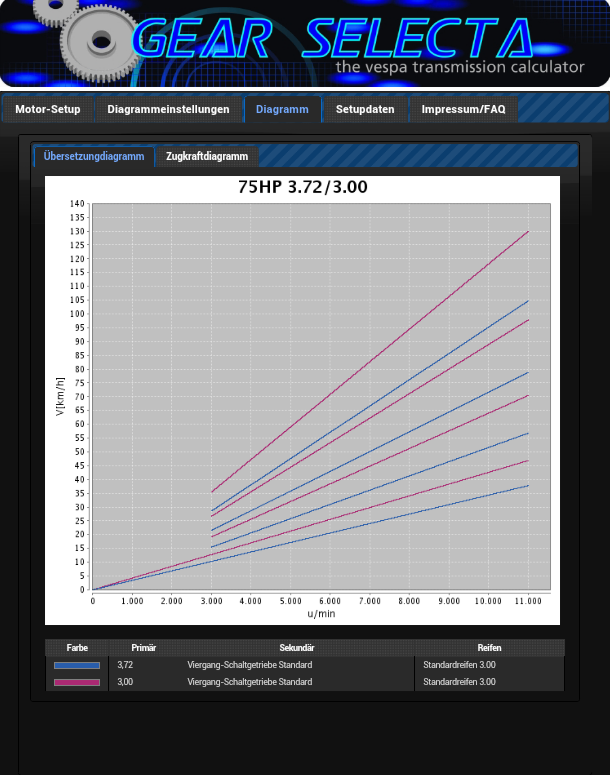

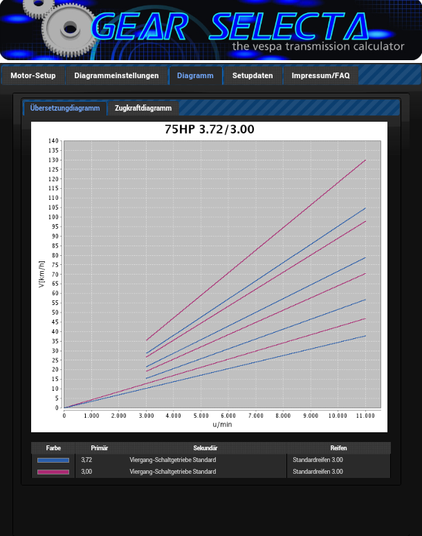

    lt. Polini dreht der Zylinder bis 8300 u/min. Werde anfangs mit der 3.72er fahren, aber eine 3.00er und ein kurzer 4. werd ich auch testen.
      • 157.39 kB
      • 610 × 775
      • 201
  • Jolly Jumper
    125
    Vespa Pk 50 xl fl, Vespa Pk 80 S
    • November 3, 2013 at 14:00
    • #112
    Denkst du nicht das die 3.00 etwas lang dann wird ?
  • vespaschieber
    Captain no more Morgen
    110
    20,635
    4,003
    Ludwigsburg
    • November 3, 2013 at 14:02
    • #113
    das wird definitiv zu lang werden. vorallem passts nullkommagarnichts ins Konzept.

    Schieber du vergisst, die Urkraft des 75ers zerreißt gerne mal schrägverzahnte Getriebe, da muss man dann schon die geradverzahnte 3,0er nehmen.

    kann man theoretisch die 3.72er verkürzen? Richtung 3.4..

    Nur mit einem anderen Reifen. 3,7 ist aber gut genug.

    Du kannst die 3,72er auch ritzeln. Hat dann 3,5x. Mein Bruder fährt das so mit nem 102er.

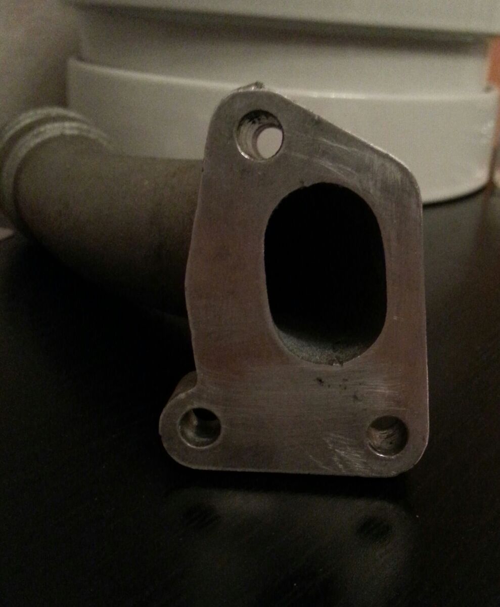

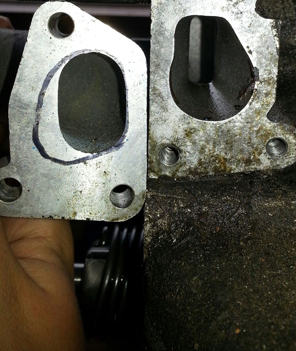

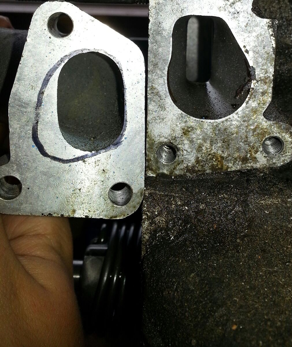

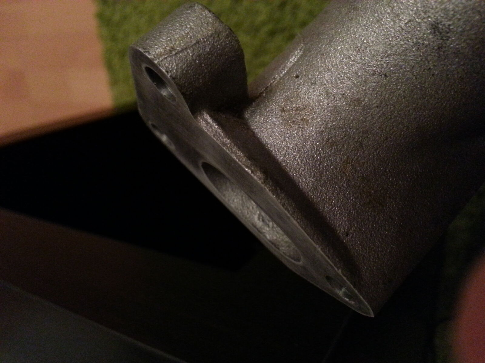

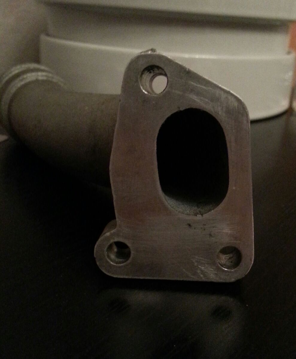

    Der Polini Ass ist beim Anschluss motorseitig meines Erachtens nicht größer als ein 19er Ass und verdeckt somit auch zu einem Teil den Einlass.
    Werd wohl beim Ass was anschweißen lassen und dann fräsen. Original ist da leider zu wenig Fleisch da.

    Damit ich auf 3, 52 komm bräucht ich ein 19er Ritzel und das kostet bei Sip 52 € :wacko: da hat mir der zylinder weniger gekostet.

    probiers erstmal mit 3,72. fertig.
