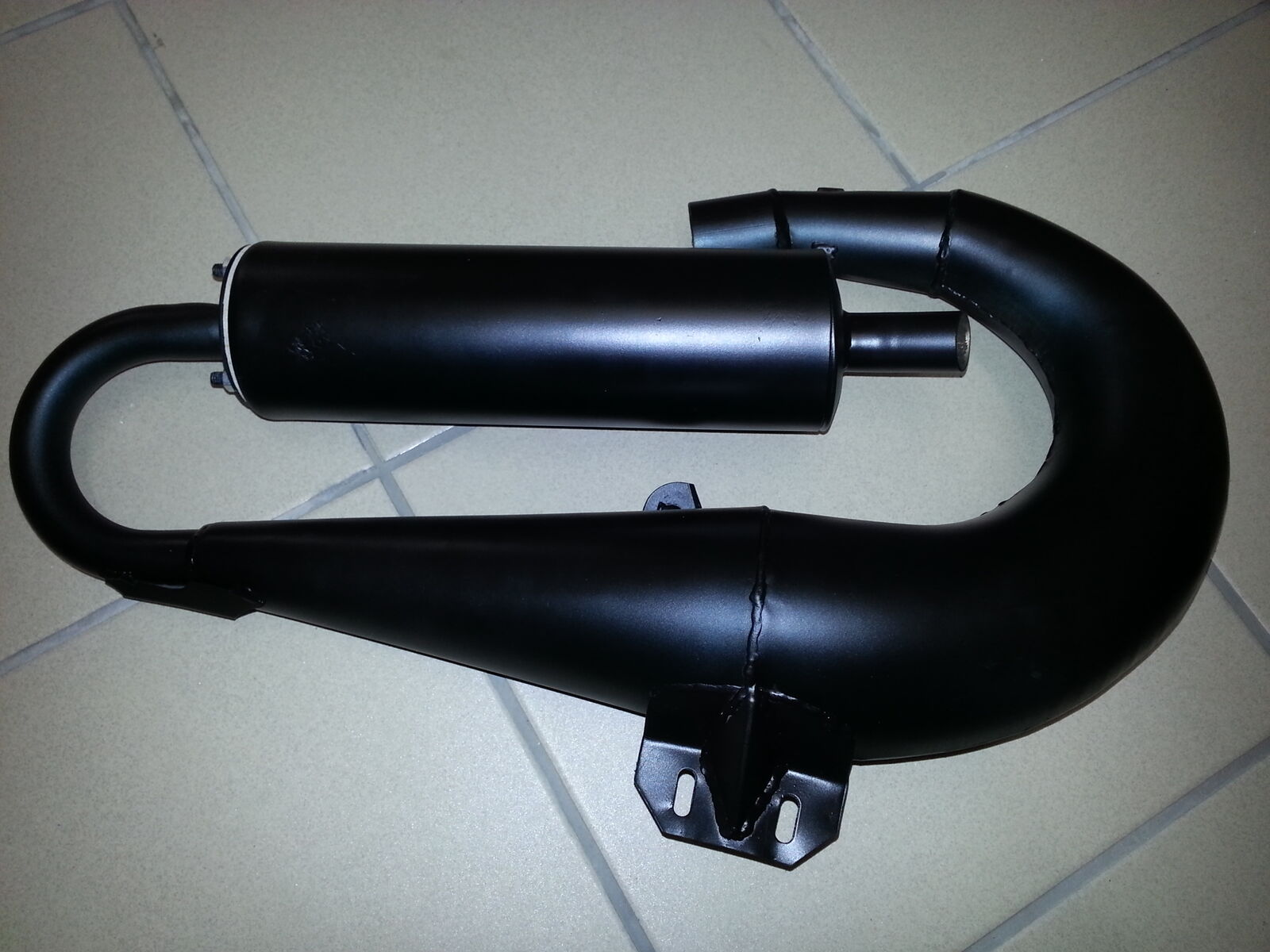

Projekt Polini 75 HP
Ja ich weiß, dei diesem Thema gehen die Wege auseinander. Nur schlechter kanns nicht werden (ausser man trägt dick auf) und ich hab schon mehrfach gelesen, dass die Wärmabstrahlung wirklich um ~10° zunimmt. Auch wenn es bei diesem Zylinder nicht unbedingt notwendig wäre, aber ich hab heute den Auspuff lackiert und da war noch ein bisschen in der Dose.
ganz großer Mumpitz
und bis wieviel ° is der Lack hitzefest ? -
Rostbraun muss der Gußklumpen sein!
Grüße
Zapper -
schwarz lacken is schwachsinn.
wenn des din schön verostet is hate er auch glei meht oberfläche und dadurch mehr wärmeabstrahlung.
mindestens 50° -
800° sollte reichen
Schlechter kanns nicht werden. Hat wer einen direkten Vergleich "mit u. ohne"?
Guggst du GSF -
wenn mir noch einer zeigt wie n aluzylinder rostet...
