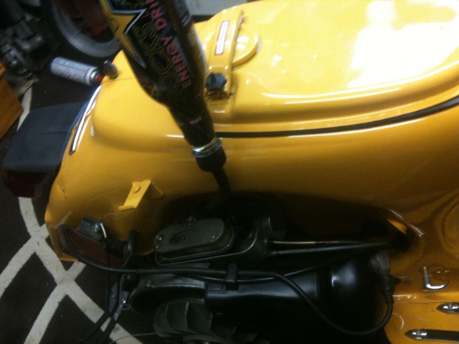

    der gelbe haufen läuft immer noch nicht. :cursing:
    Gaser mit dirko eingedichtet. Externe spitzufuhr in rockstar manier :D Llgs etwas losgedreht. Half alles nix.
    kann das auch an der femsa oder zündkerze liegen?
    luftballon test war zum glück negativ.
    Ich habe kein plan was es noch sein könnte.
    ich baue doch den px motor ein...
    oder doch nen nagel neuen vergaser??? Ich weiß nicht...
    oder kann es dadran liegen das das massekabel der femsa nicht auf der zgp befestigt ist sondern am rahmen? Laut [lexicon='schaltplan',''][/lexicon] wenn ich den richtig deute ist das kabel irgendwo an der zgp. Haben andere aber auch am rahmen befestigt. Deswegen habe ich mir nix dabei gedacht das am rahmen zu befestigen

    femsa cdi am sack? funkts denn sauber?
    motor mal mit der bohrmaschine durchdrehen und anblitzen ob das bild sauber ist und ob der [lexicon='zzp',''][/lexicon] stimmt.
    dann das gleiche nochmal mit eingeschraubter kerze, ggf funkts dann ungleichmäßig.

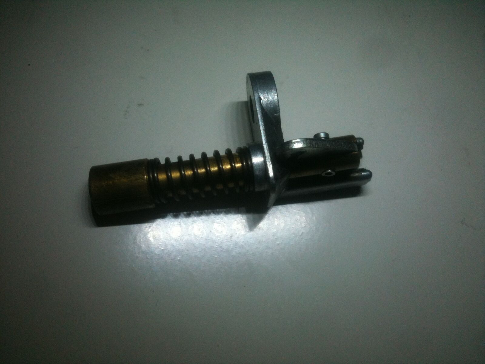

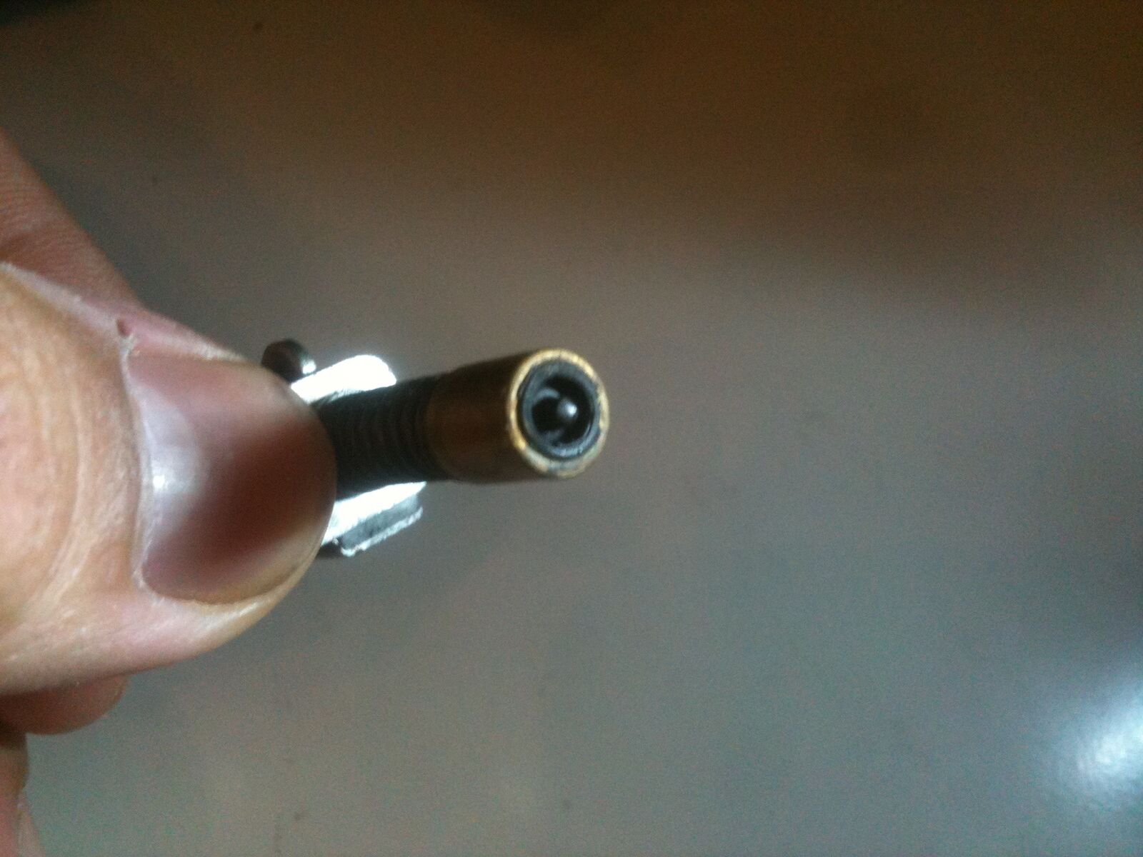

    Dann habe ich mir mal meinen 20/20 gaser geschnappt und mal geschaut ob ich was falsch zusammengebaut habe oder so. Da ist mir das chokeende vom 20/20 ins auge gefallen. Der gummipömpl am ende ist da glatt. Beim 24/24 ist da ein nöppel drin. Siehe foto. Hab dann den aus den 20/20 mal eingebaut und siehe da,standgas!!! Aber mehr nicht. Kann kein gas geben. Dann stirbt sie ab. Wenn sie im standgas läuft und ich den choke ziehe geht sie auch aus. Immerhin...
    bin am überlegen ob ich nen neuen gaser bestelle. Scheint ja dadran zu liegen. Oder hat noch einer einen heilen,graden,funktionstüchtigen 24/24 gaser liegen den man sofort einbauen kann?
      • 176.32 kB
      • 159.93 kB
