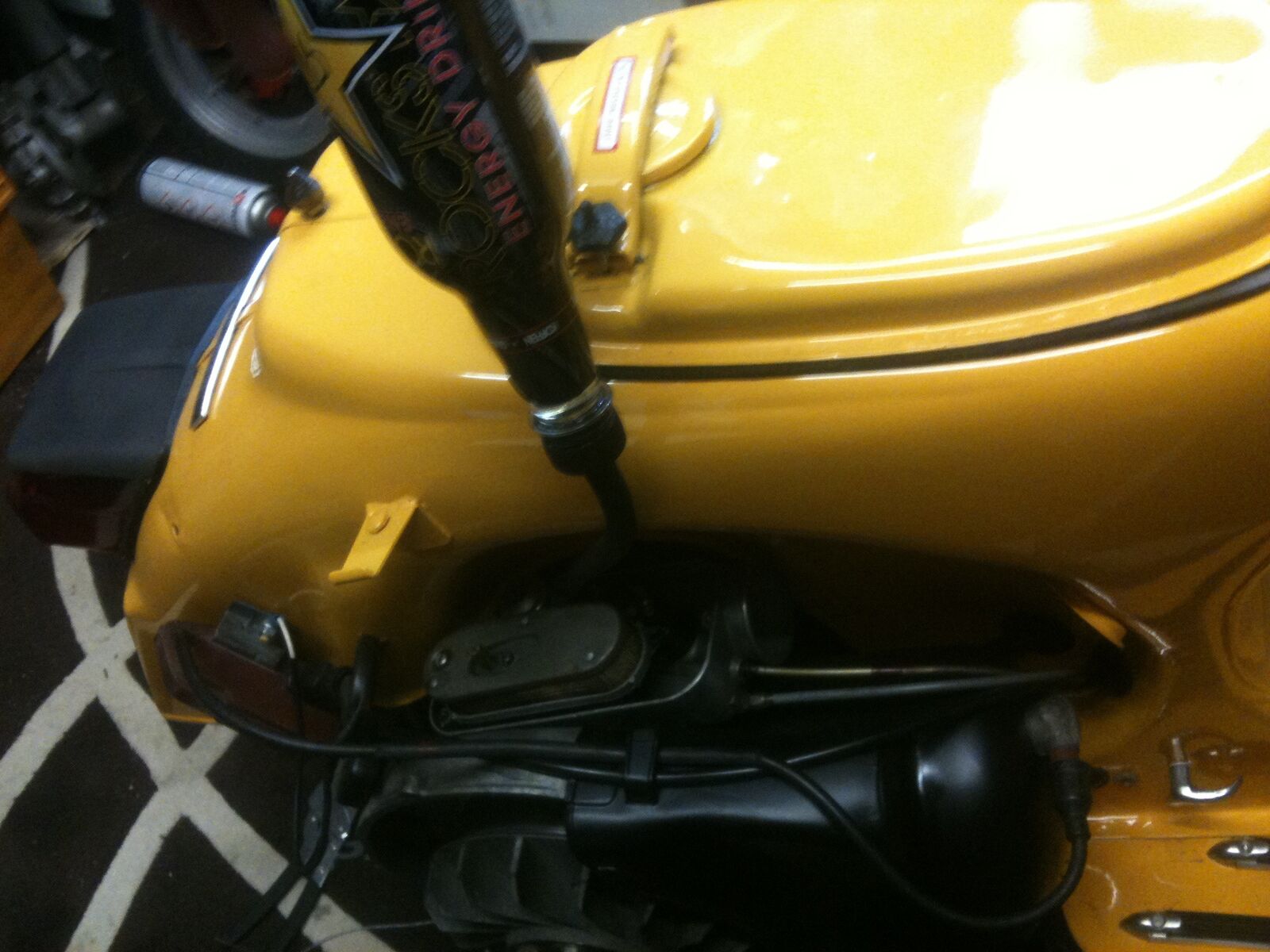

der gelbe haufen läuft immer noch nicht.
Gaser mit dirko eingedichtet. Externe spitzufuhr in rockstar manier

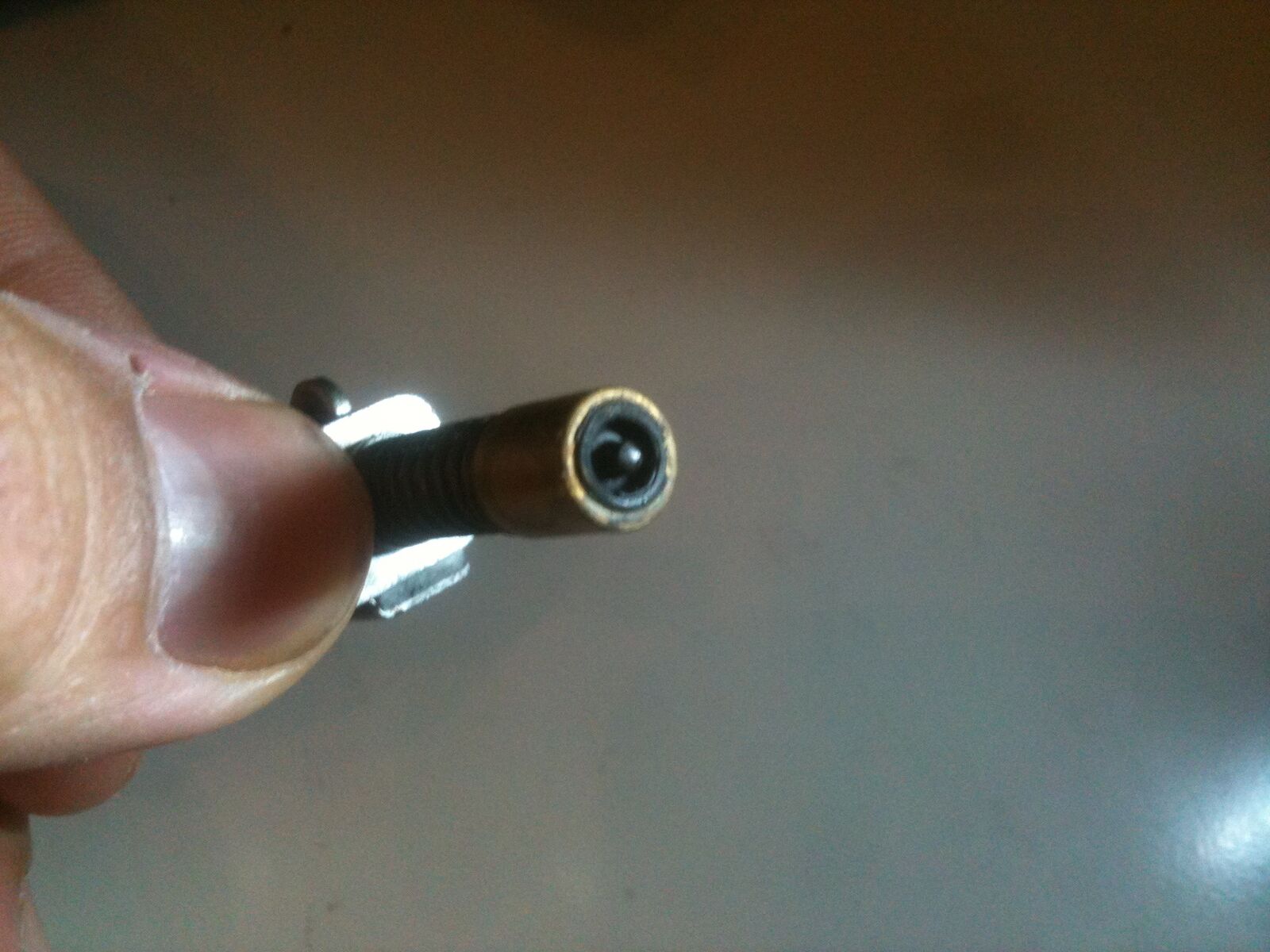

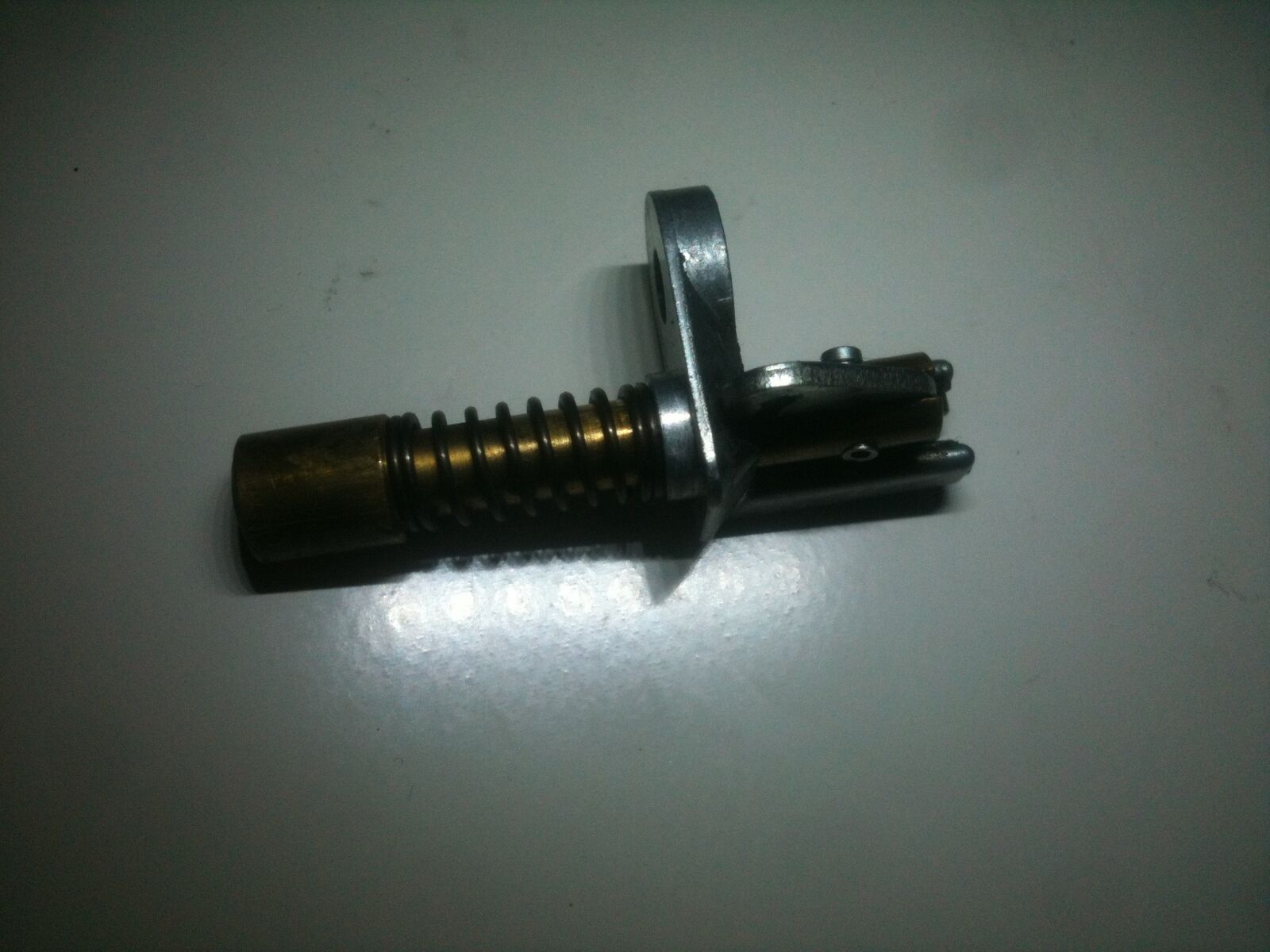

Dann habe ich mir mal meinen 20/20 gaser geschnappt und mal geschaut ob ich was falsch zusammengebaut habe oder so. Da ist mir das chokeende vom 20/20 ins auge gefallen. Der gummipömpl am ende ist da glatt. Beim 24/24 ist da ein nöppel drin. Siehe foto. Hab dann den aus den 20/20 mal eingebaut und siehe da,standgas!!! Aber mehr nicht. Kann kein gas geben. Dann stirbt sie ab. Wenn sie im standgas läuft und ich den choke ziehe geht sie auch aus. Immerhin...
bin am überlegen ob ich nen neuen gaser bestelle. Scheint ja dadran zu liegen. Oder hat noch einer einen heilen,graden,funktionstüchtigen 24/24 gaser liegen den man sofort einbauen kann?

Aber ich werde das gefühl nicht los das das am gaser liegt
Glaube auch es liegt am Gaser ...
