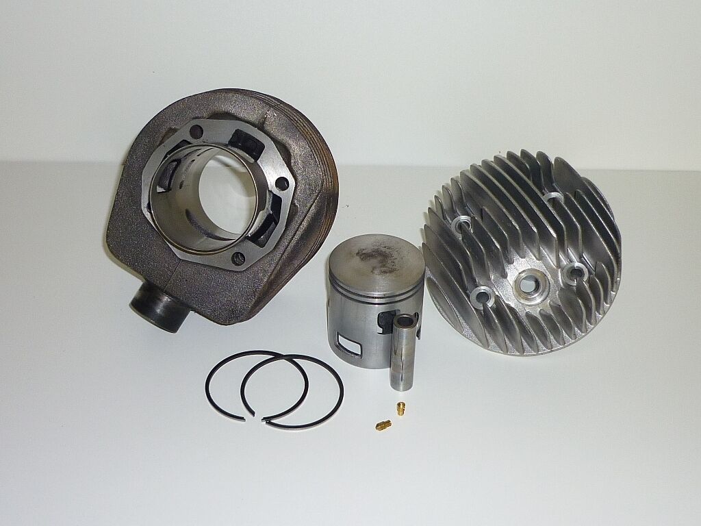

11.000km; Sprint 150 Gehäuse, originale Zündung, 177er Polini
originalwelle, Sito Plus Auspuff, 24.24er Vergaser und nun kommts:
Ich bekomm den Gaser einfach nicht eingestellt.
Derzeit hab ich 160/BE2/120 und 50/150 er Düsen.
Mischrohr ist exakt 1,5 Umdrehungen raus.
Problem ist, dass er unten raus kurz voll gut wegzieht, dann aber im oberen
Drehzahlbereich sich dann so fährt als würde man den Chocke gezogen haben
also sprich er dreht nicht aus.
Komisch ist auch, dass die Vespa überhaupt nicht raucht. Mit einer 122er Düse
wird das Drehzahlband oben noch schlimmer und die Vespa beginnt schon bei
mittlerer Drehzahl mit dem ich nenne es mal Chockephänomen.
Mit einer 118er Düse verschiebt sich das Phänomen nach oben ABER die Kerze
ist dann schon verdammt weiß!!!
