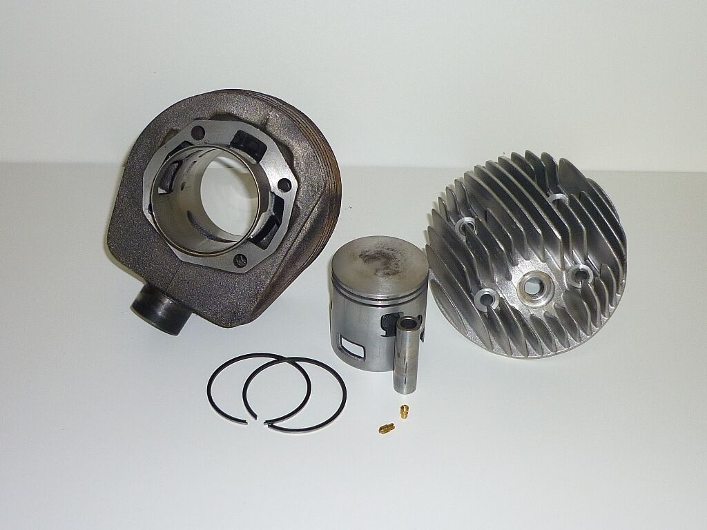

    Den 177er Polini verkaufe ich wieder. Der ist nahezu nagelneu und soll 130,- €
    kosten. Eine 120er und eine 122er HD gebe ich gratis dazu. Eine neue Dichtung
    ist auch dabei.
