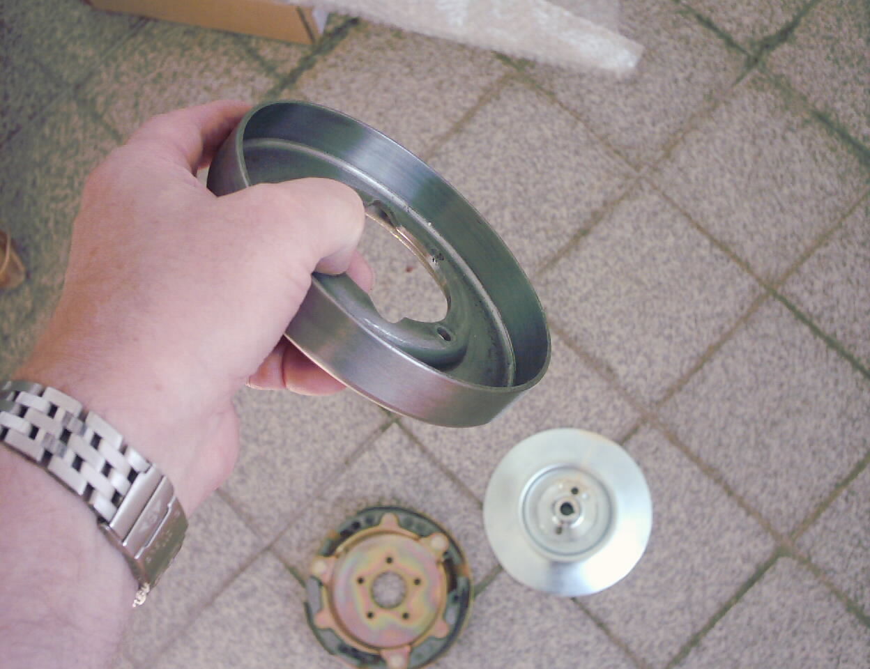

    • November 17, 2013 at 08:35
    Ja
      • 301.77 kB
      • 324
      • 335.48 kB
      • 432
      • 121.96 kB
      • 1,248 × 960
      • 284
    • November 17, 2013 at 08:48
    So fehlt noch die obere Riemenscheibe (Variomatik). Hab leider kein Bild, darum das Bild einer Neueren und die Beschreibung der Wirkungsweise.
