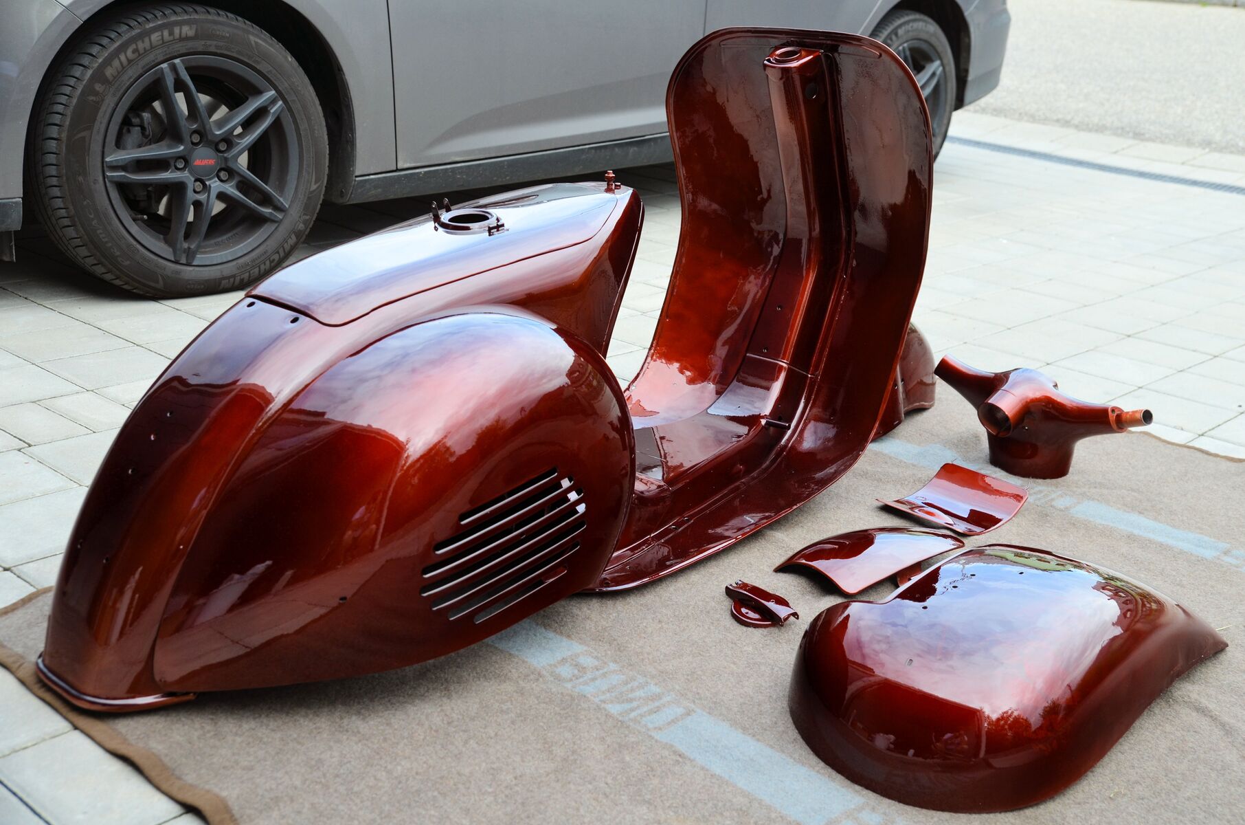

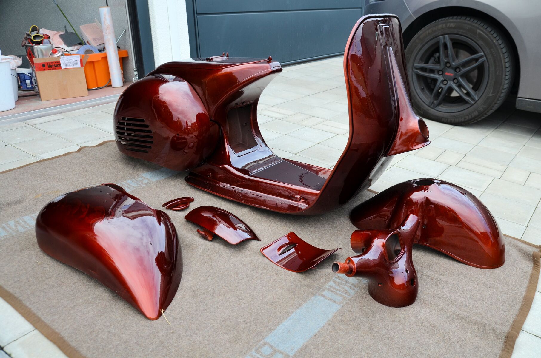

    Vespa Club Regensburg

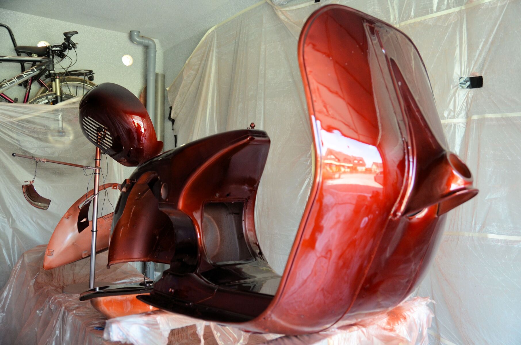

    • May 29, 2016 at 11:48
    • #183

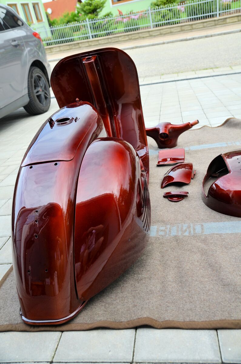

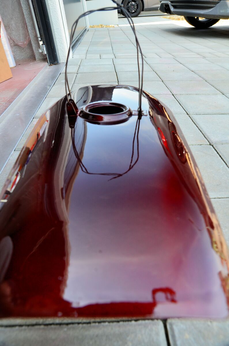

    erste Schicht Klarlack ist drauf. nochmal 1200er Nassschleifen, dann nochmals eine Schicht Klarlack drauf und wieder schleifen.
    In dem Projekt habe ich meinen Meister gefunden. Die Smallframe hielt mich nicht so auf Trab. Sei es wegen der Karosse, dem Motor und dem Lackieren. Alles war hier ein Kraftakt, und ich war oft davor einfach alles hin zu schmeissen. Auch einfach nur nen Molotovcoktail drauf schmeissen stand kurzzeitig auch mal im Raum ;)

    Find den Lack geil. Wenigstens gings nicht nur mir so.

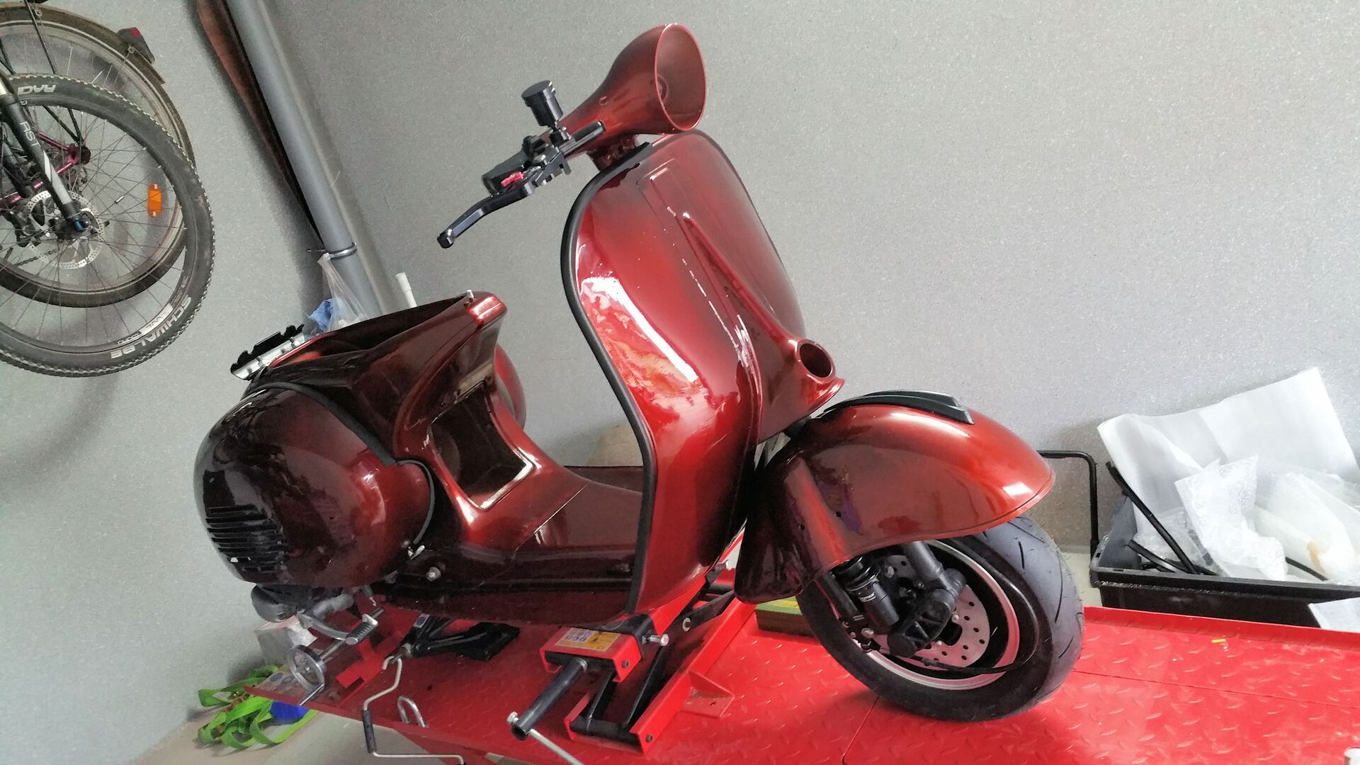

  • Labelsucker
    1,235
    18,970
    3,261

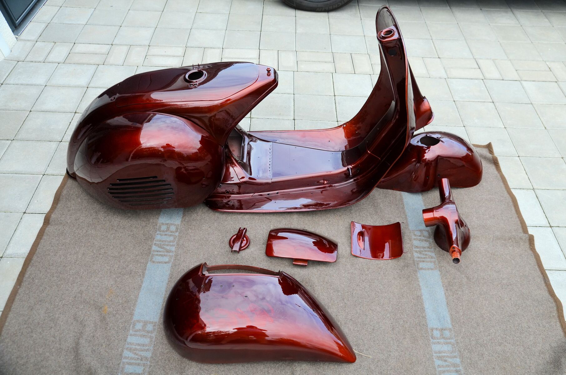

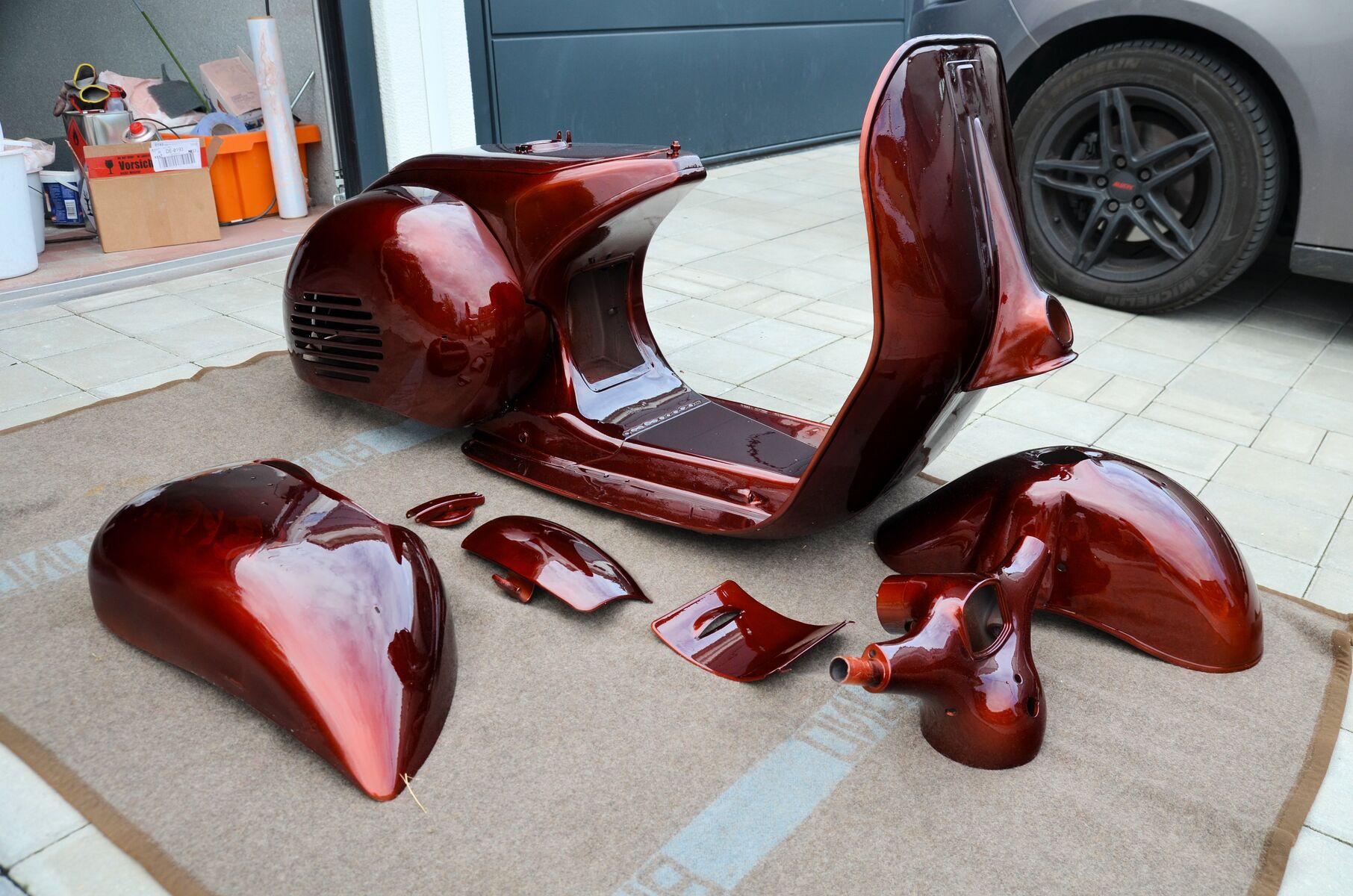

    • May 31, 2016 at 10:56
    • #186

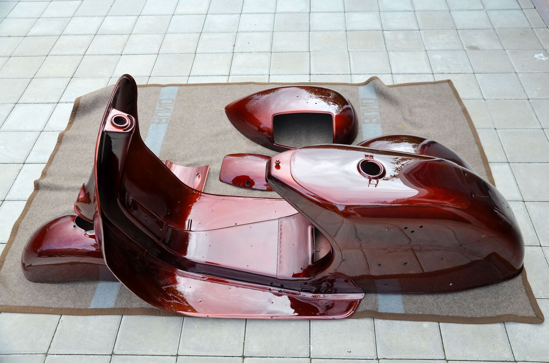

    Bäm.... nur noch die Lacknasen rausschleifen und polieren. An der liegenden Seitenbacke sieht man wie mir da die Folie drauf geklatscht ist. Hat halt jetzt nen "Effekt" ;). Ist nicht perfekt aber kann sich sehen lassen denke ich
    Meine Vespa Special 244ccm
    Mein GS/3 Projekt
    Mein YT Kanal
  • BigMike
    Dauergast
    1,540
    192
    Köln
    PK 50 S
    • May 31, 2016 at 11:31
    • #187
    Richtig richtig richtig fett!
    Sieht sehr gut aus!
    Hut ab vor dieser DIY Lackierung. :love:

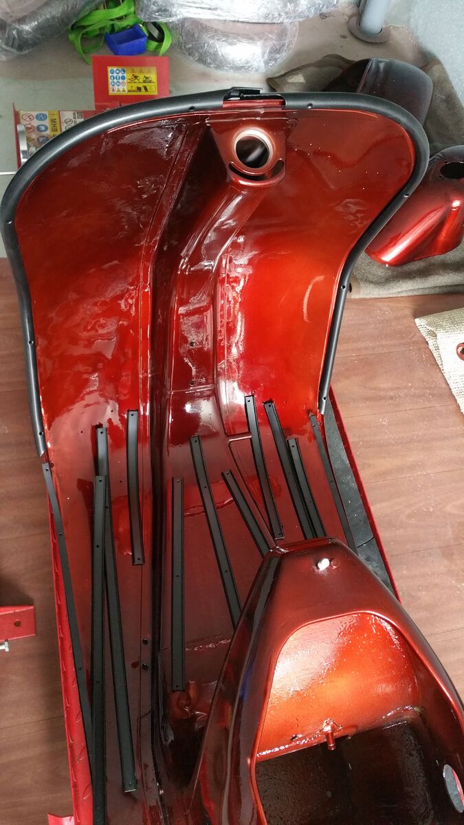

    • June 1, 2016 at 08:42
    • #193
    Die Leisten sind auch fast kein Problem. Die Gummis einziehen, DAS ist beschissen.
  • ReBonSe
    433
    4,688
    825
    P125X, 221 Sprint
    • June 1, 2016 at 08:52
    • #194
    Ich würd die auch nicht einziehen sondern die eine Kante einführen und die andere mit einem dicken Schlitzschraubenzieher rein drücken. Geht deutlich entspannter.
  • marcus_49324
    798
    140
    49324 Melle, Deutschland
    PK 50 XL
    • June 1, 2016 at 09:09
    • #195
    Gleitgel???
    :whistling:
  • Tanatos
    1,425
    8,750
    1,448
    Rheinau, Schweiz
    PX/T5/VNA
    • June 1, 2016 at 10:25
    • #196
    Hab da schon mehrmals mit Spüli oder Silikonspray die Leisten eingezogen, ging sehr gut!
    • June 1, 2016 at 12:40
    • #197
    Früher habe ich die eingezogen. Bei der Rally dann tatsächlich seitlich gekantet mit einem Dreher reingedrückt. Ist aber auch beschissen.

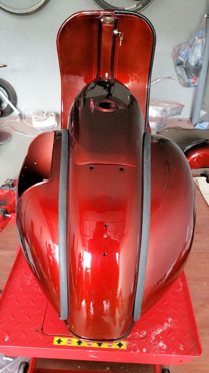

    • June 1, 2016 at 13:36
    • #198
    Seitlich kann ich nicht reinziehen da meine leisten gepulvert sind

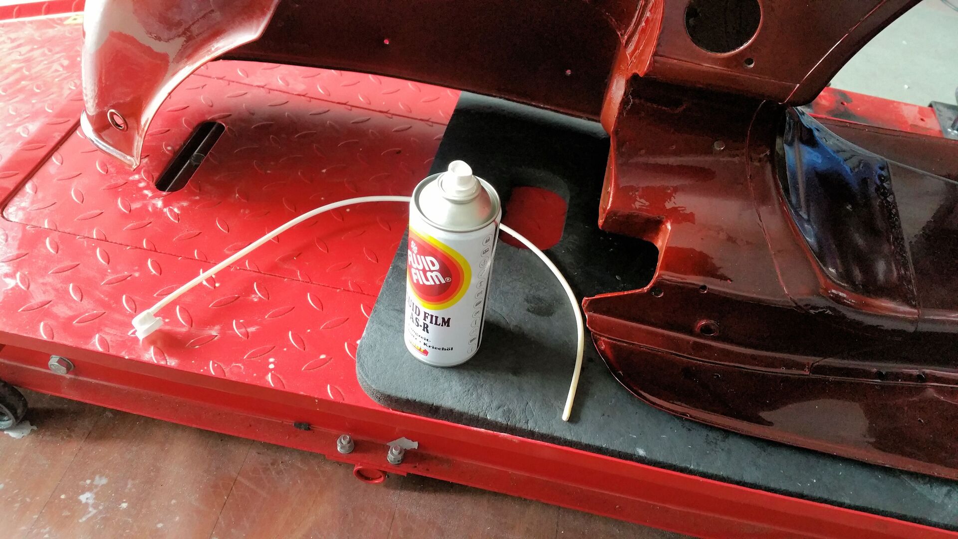

    • June 1, 2016 at 20:58
    • #199

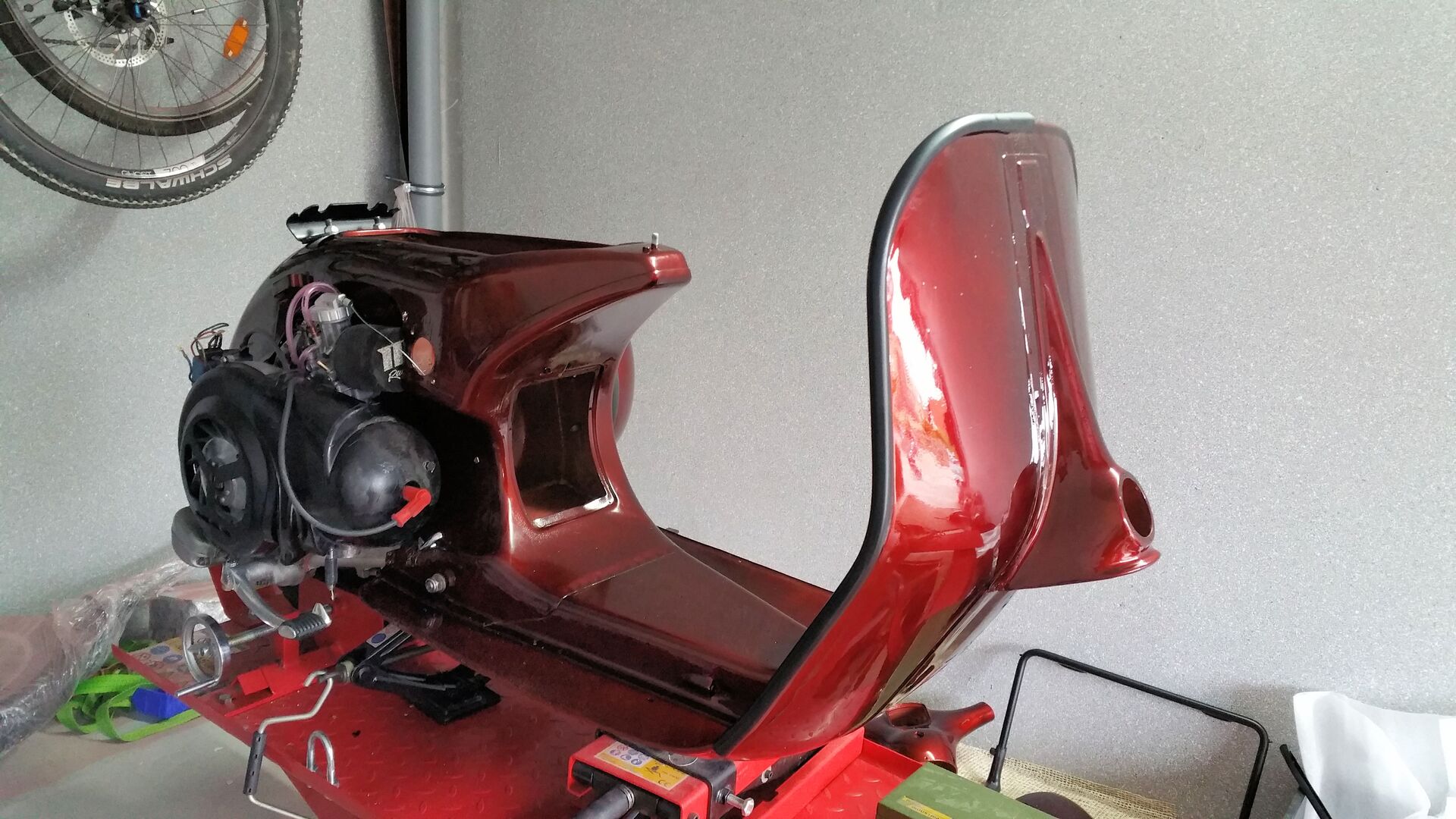

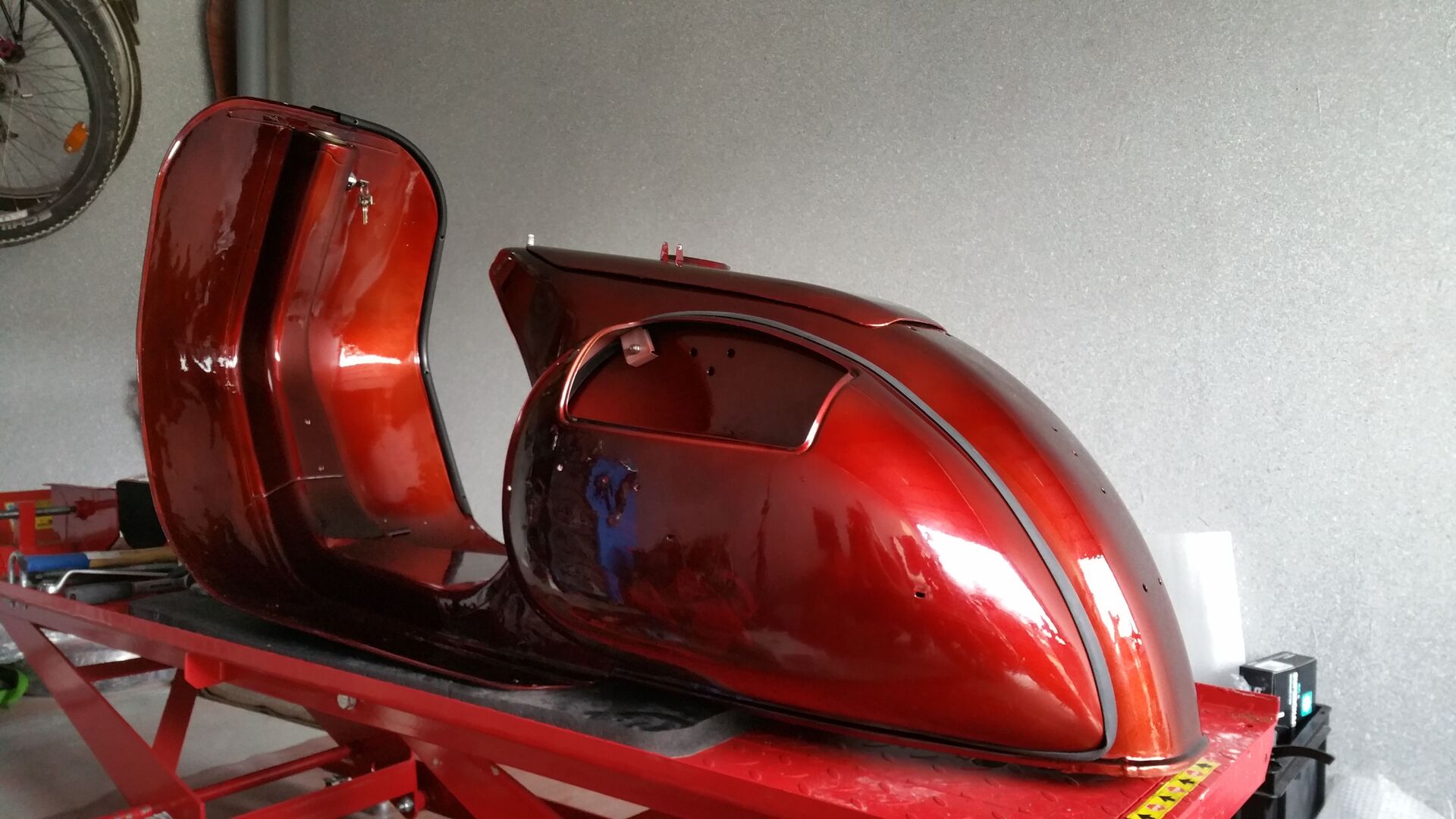

    Hohlräume mit Wachs versiegelt. Nutze ich an meinem Focus auch.
    dann mal begonnen ein wenig zusammen zu stecken. Denke man sieht wohin die Reise geht. Nur Lenkkopflager passt was nicht.
