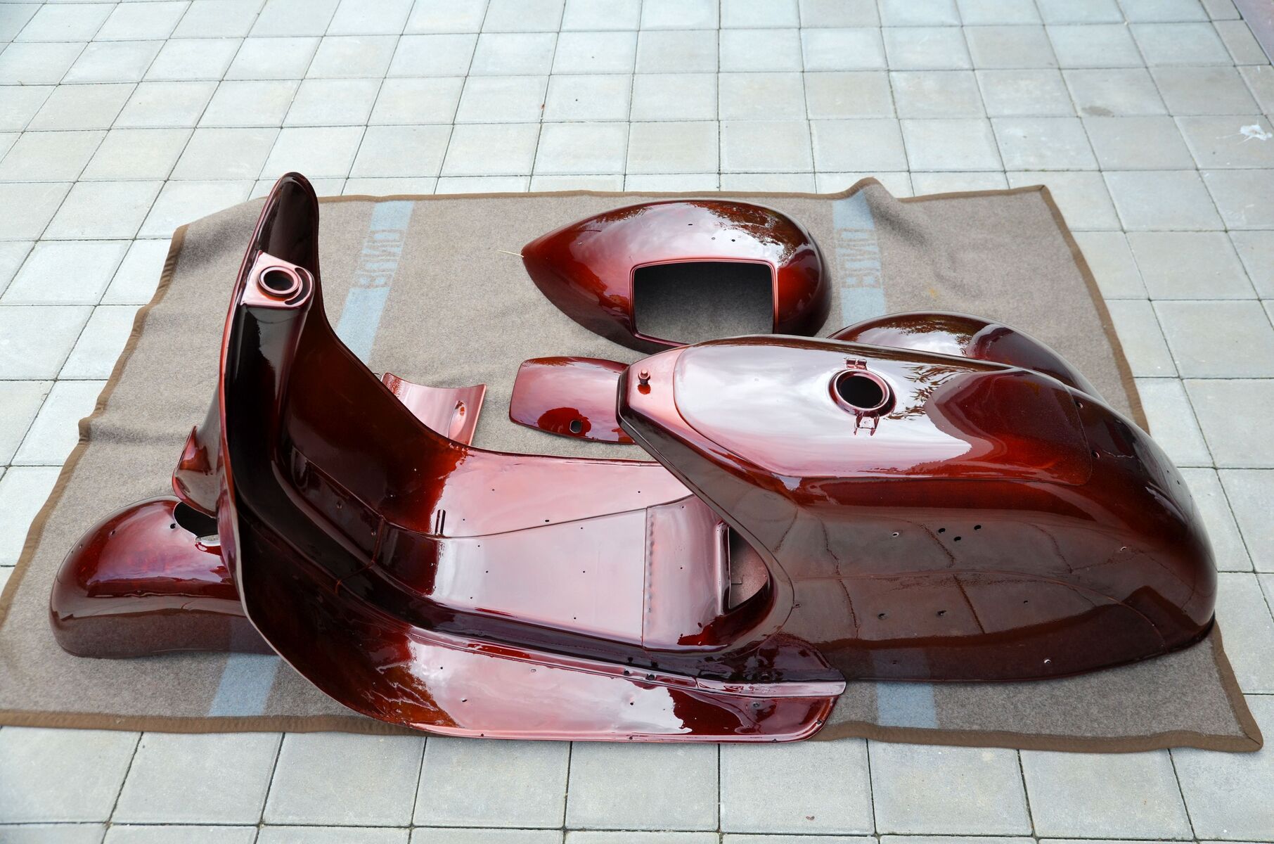

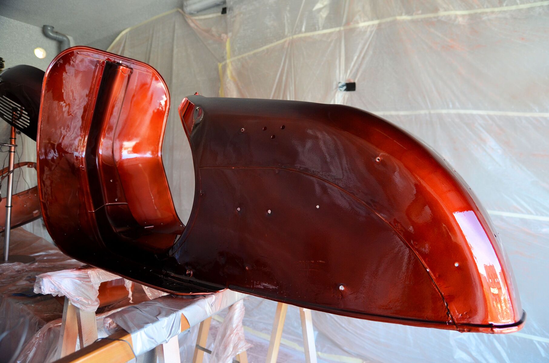

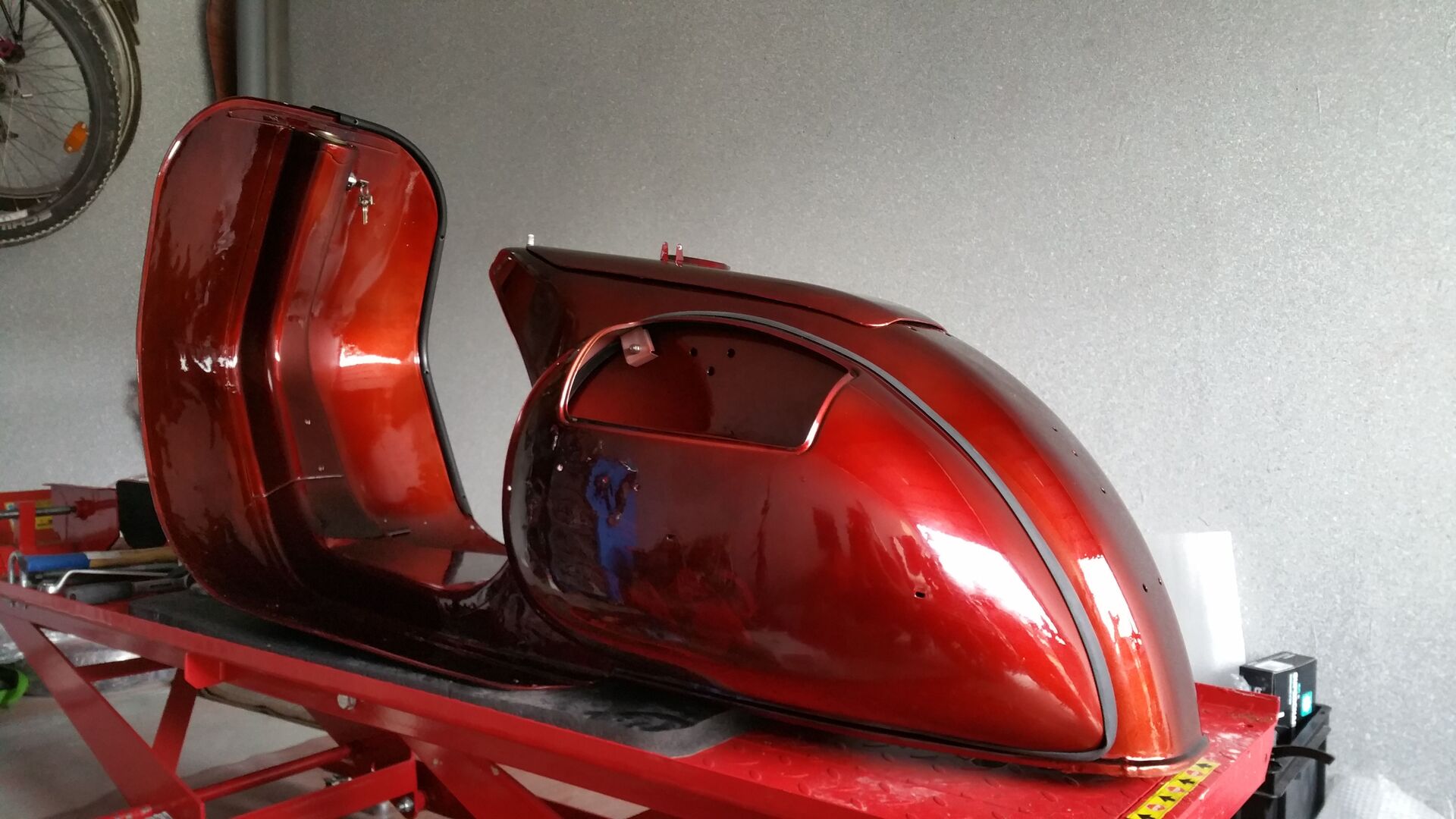

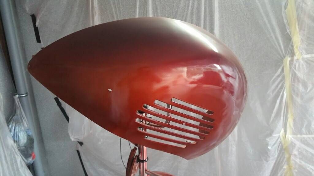

    Kleiner test mit ein wenig Tageslicht. Ein wenig dauerts noch dann ist der Rest hoffentlich auch so. Noch nicht geschliffen und noch ohne Klarlack

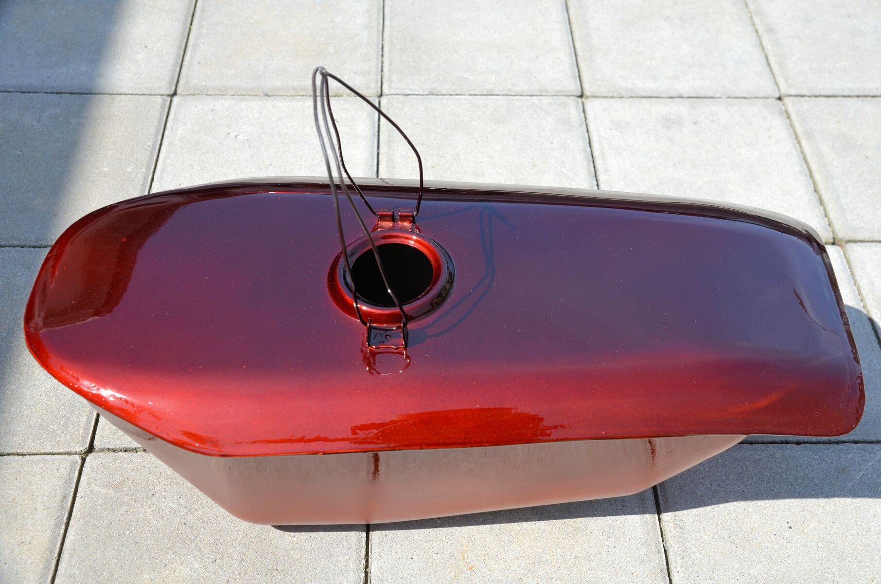

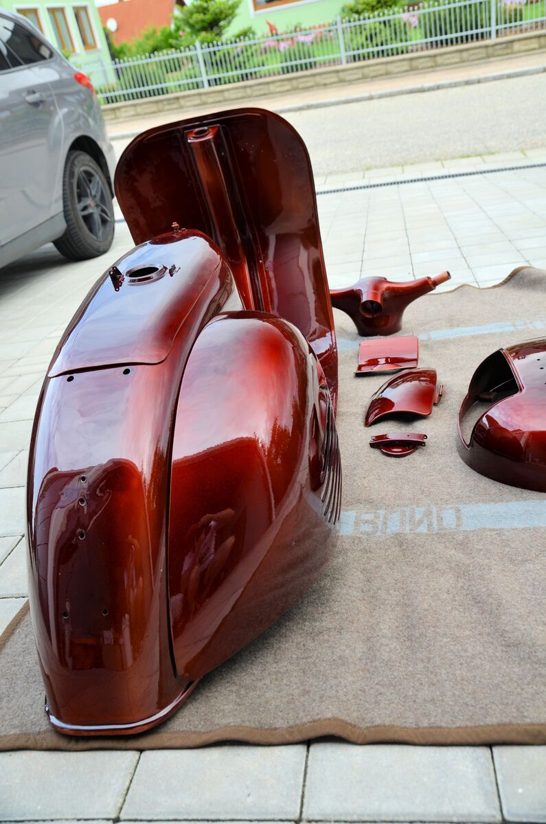

    erste Schicht Klarlack ist drauf. nochmal 1200er Nassschleifen, dann nochmals eine Schicht Klarlack drauf und wieder schleifen.
    In dem Projekt habe ich meinen Meister gefunden. Die Smallframe hielt mich nicht so auf Trab. Sei es wegen der Karosse, dem Motor und dem Lackieren. Alles war hier ein Kraftakt, und ich war oft davor einfach alles hin zu schmeissen. Auch einfach nur nen Molotovcoktail drauf schmeissen stand kurzzeitig auch mal im Raum ;)

  • ReBonSe
    433
    4,688
    825
    P125X, 221 Sprint
    • May 29, 2016 at 14:11
    • #184
    Find den Lack geil. Wenigstens gings nicht nur mir so.

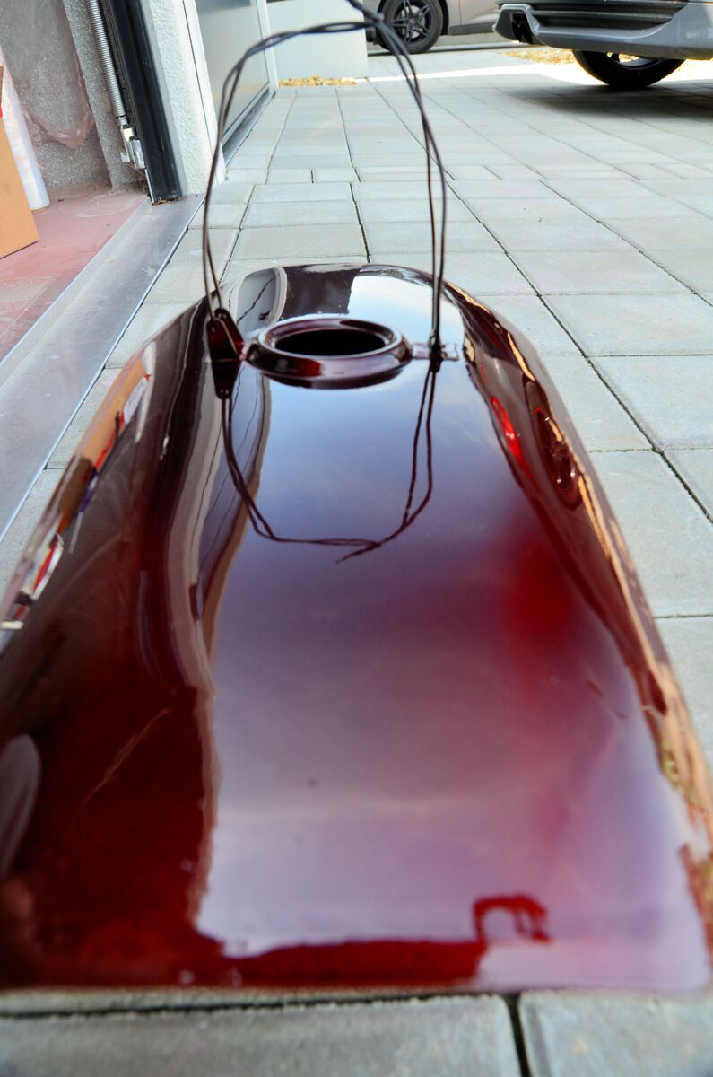

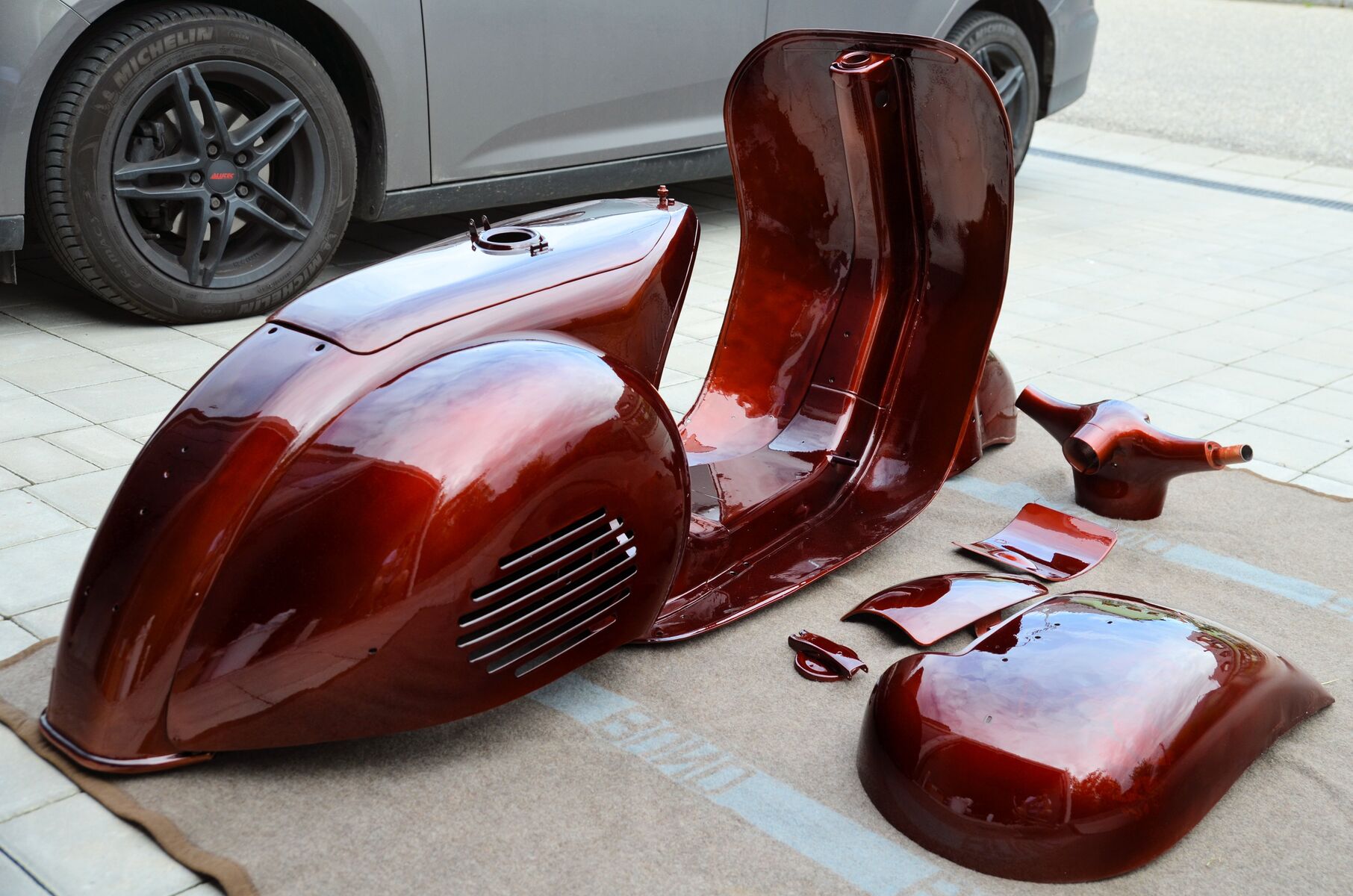

    • #186

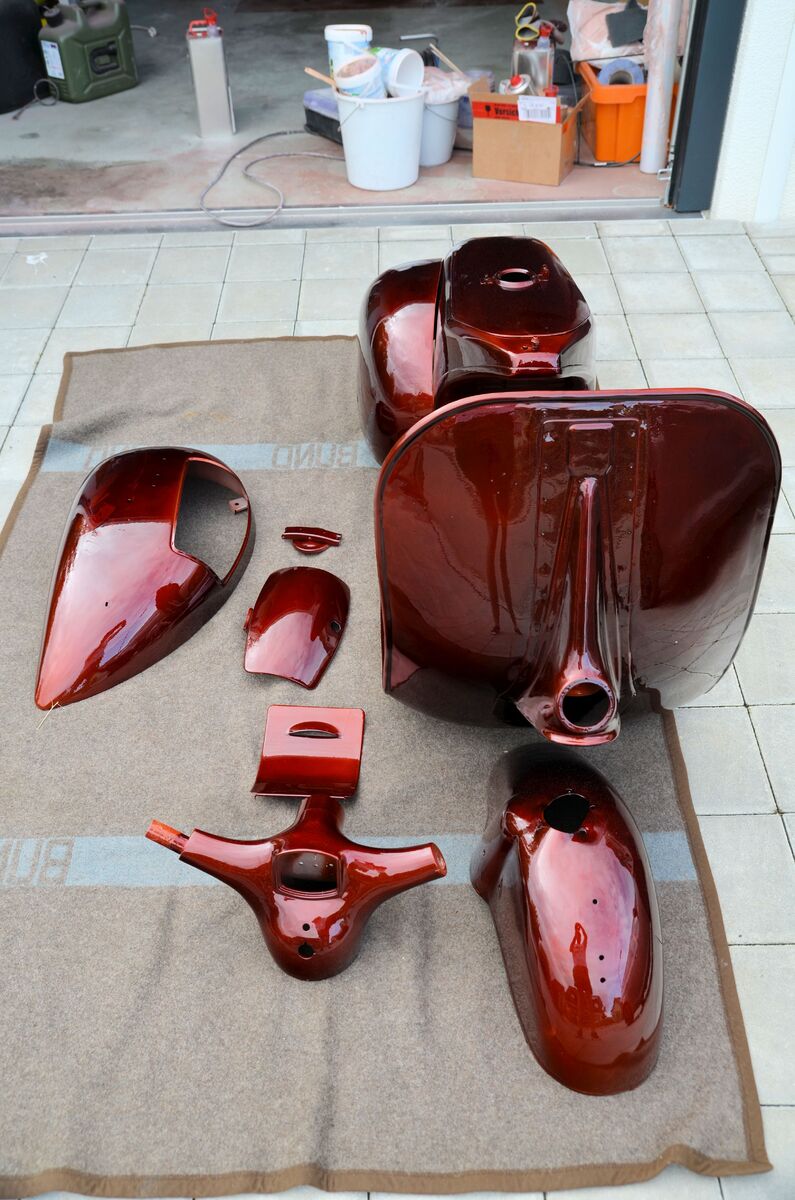

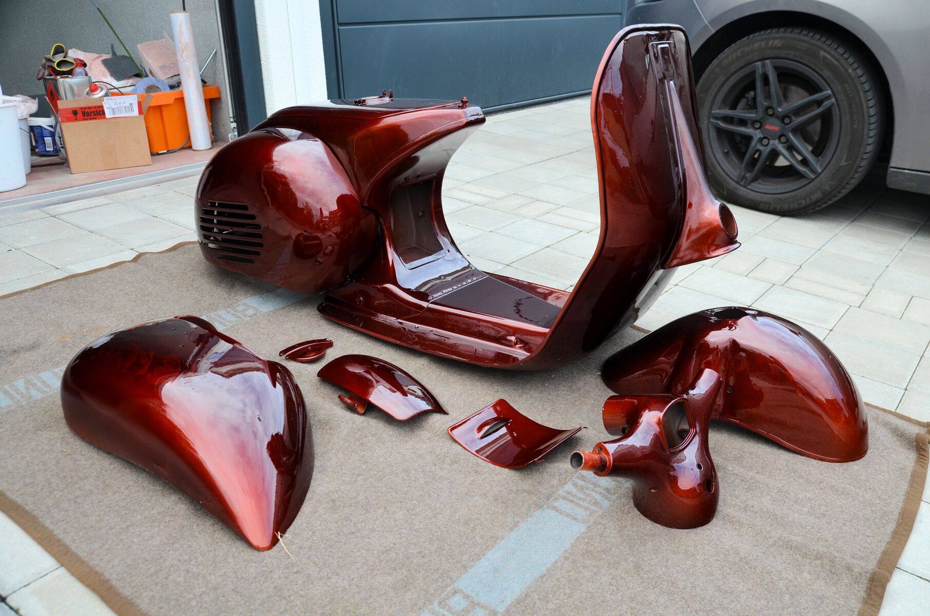

    Bäm.... nur noch die Lacknasen rausschleifen und polieren. An der liegenden Seitenbacke sieht man wie mir da die Folie drauf geklatscht ist. Hat halt jetzt nen "Effekt" ;). Ist nicht perfekt aber kann sich sehen lassen denke ich

  • BigMike
    Dauergast
    1,540
    192
    Köln
    PK 50 S
    • May 31, 2016 at 11:31
    • #187
    Richtig richtig richtig fett!
    Sieht sehr gut aus!
    Hut ab vor dieser DIY Lackierung. :love:
    • May 31, 2016 at 14:08
    • #188
    Sehre ich auch so. 8)
    3,205
    31,838
    5,706
    • May 31, 2016 at 19:51
    • #189
    Geilomat, tolle Leistung !

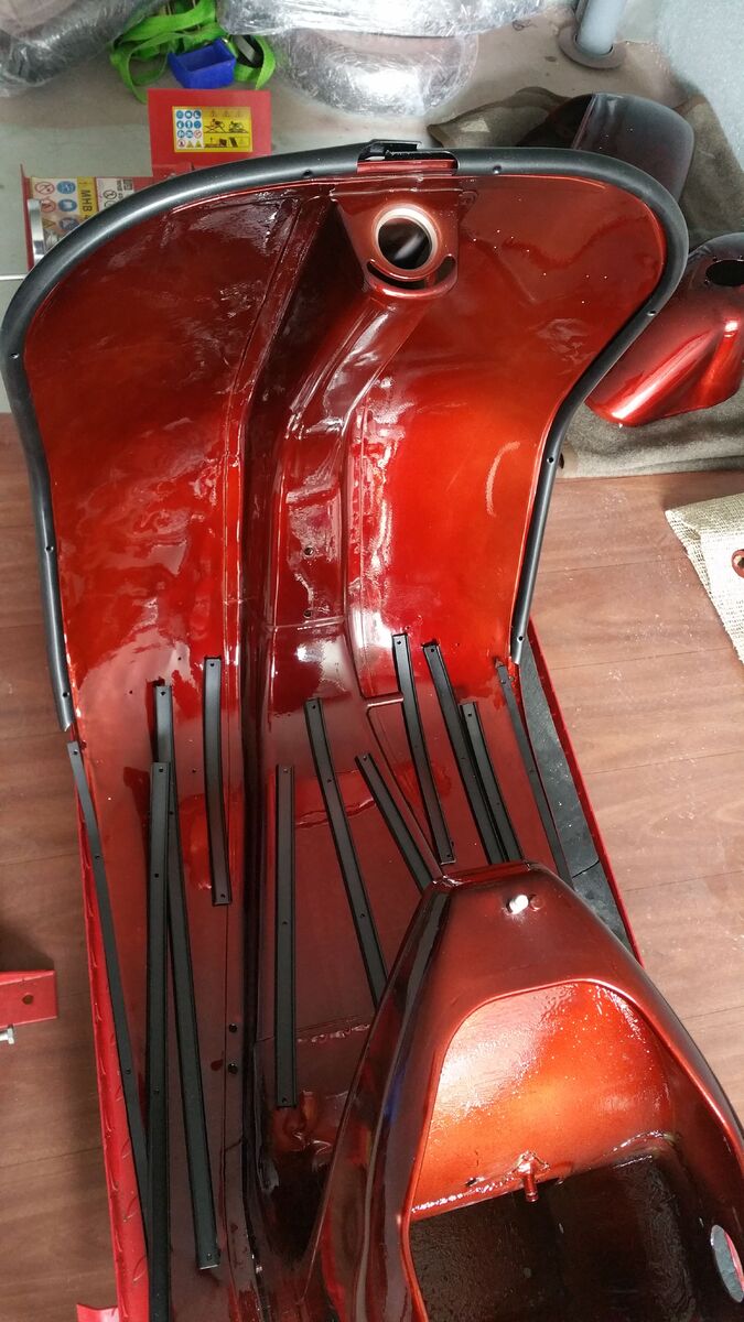

    Viel Spaß bei den Trittleisten :cursing:

    Zitat von Likedeeler
    Geil...
    Sind doch sicher schon angepasst?!
  • Labelsucker
    1,224
    18,954
    3,260
    Vespa Club Regensburg
    • May 31, 2016 at 22:50
    • #192
    Jup hab ich vorher zurecht gebogen.

    Die Leisten sind auch fast kein Problem. Die Gummis einziehen, DAS ist beschissen.

    • #194
    Ich würd die auch nicht einziehen sondern die eine Kante einführen und die andere mit einem dicken Schlitzschraubenzieher rein drücken. Geht deutlich entspannter.

    • #195

    • #196
    Hab da schon mehrmals mit Spüli oder Silikonspray die Leisten eingezogen, ging sehr gut!

    • #197
    Früher habe ich die eingezogen. Bei der Rally dann tatsächlich seitlich gekantet mit einem Dreher reingedrückt. Ist aber auch beschissen.

    • #198
    Seitlich kann ich nicht reinziehen da meine leisten gepulvert sind

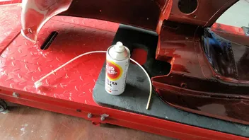

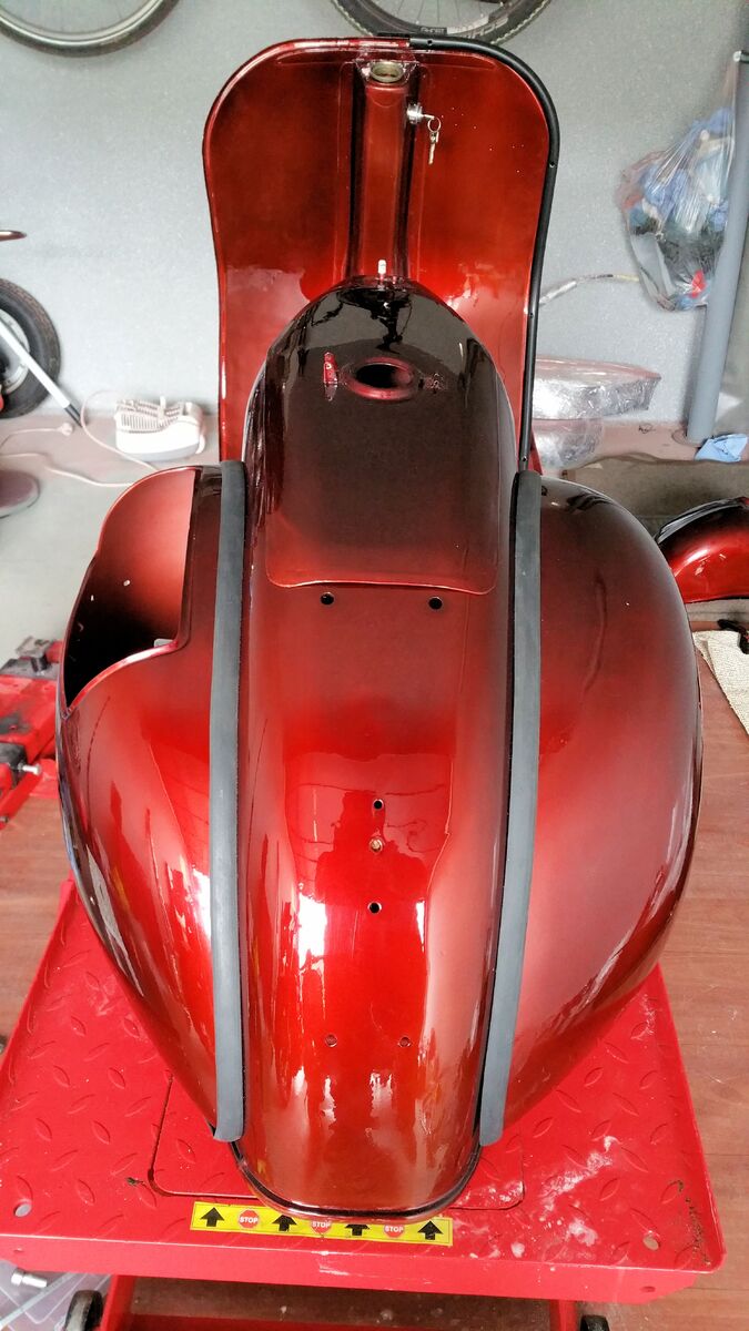

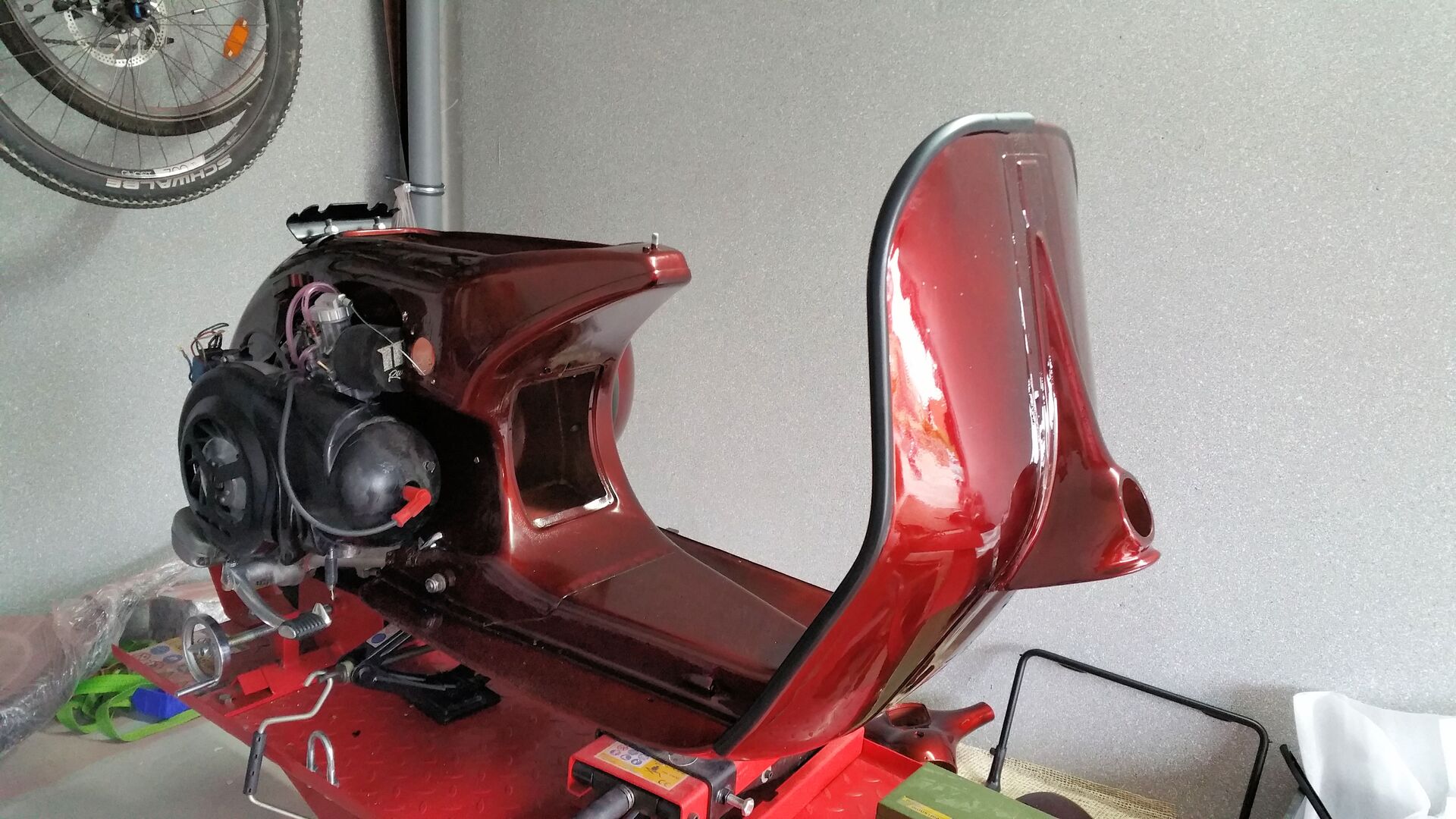

    Hohlräume mit Wachs versiegelt. Nutze ich an meinem Focus auch.

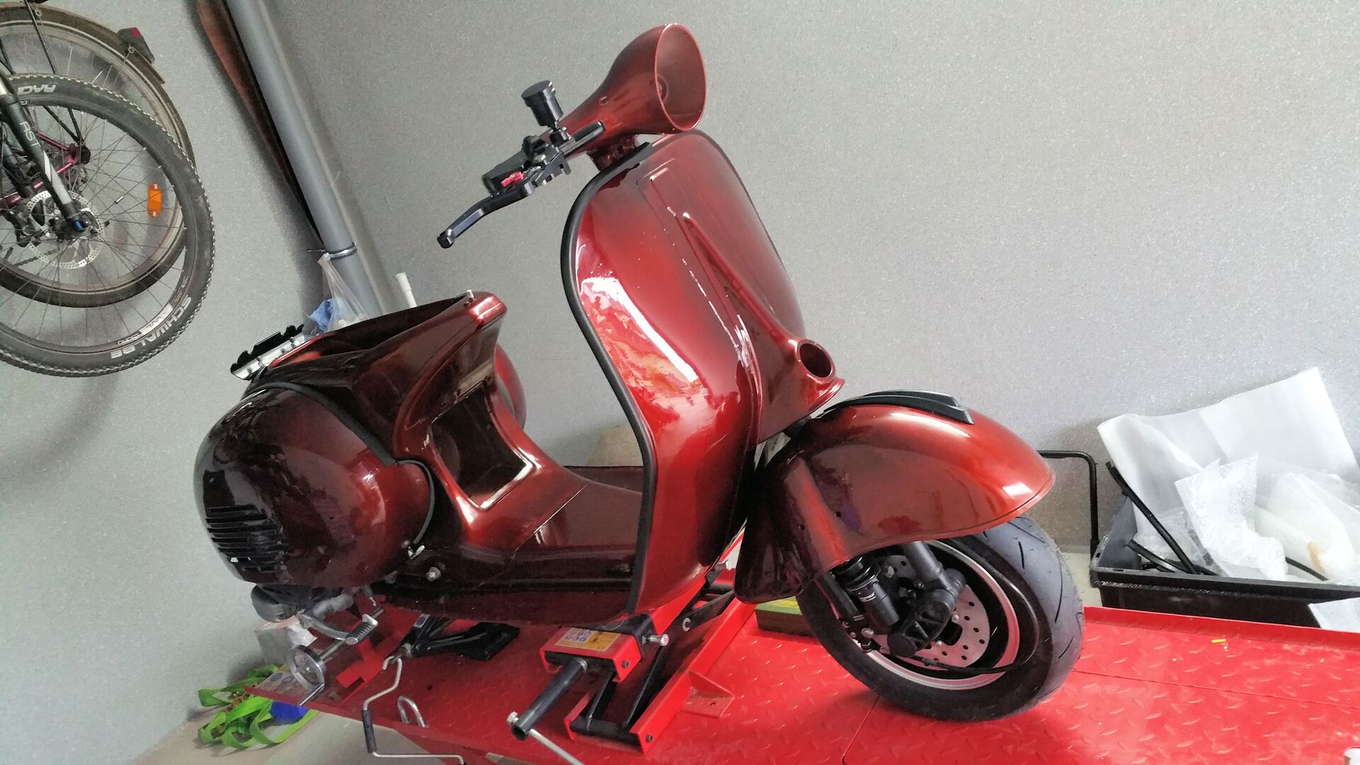

    dann mal begonnen ein wenig zusammen zu stecken. Denke man sieht wohin die Reise geht. Nur Lenkkopflager passt was nicht.
    ... aha, dann will ich gar nicht erst fragen, wie Du schnell arbeitest ... ! 2-)
