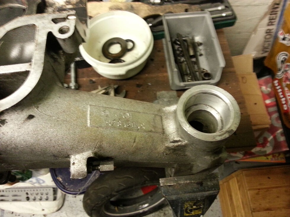

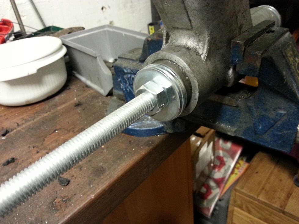

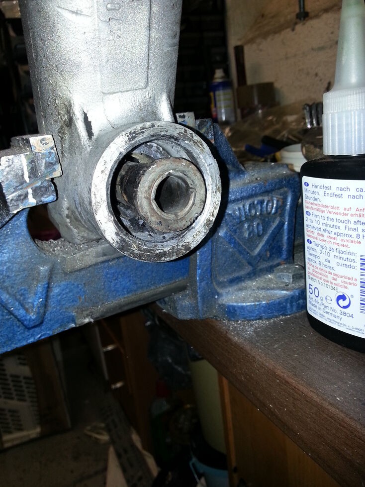

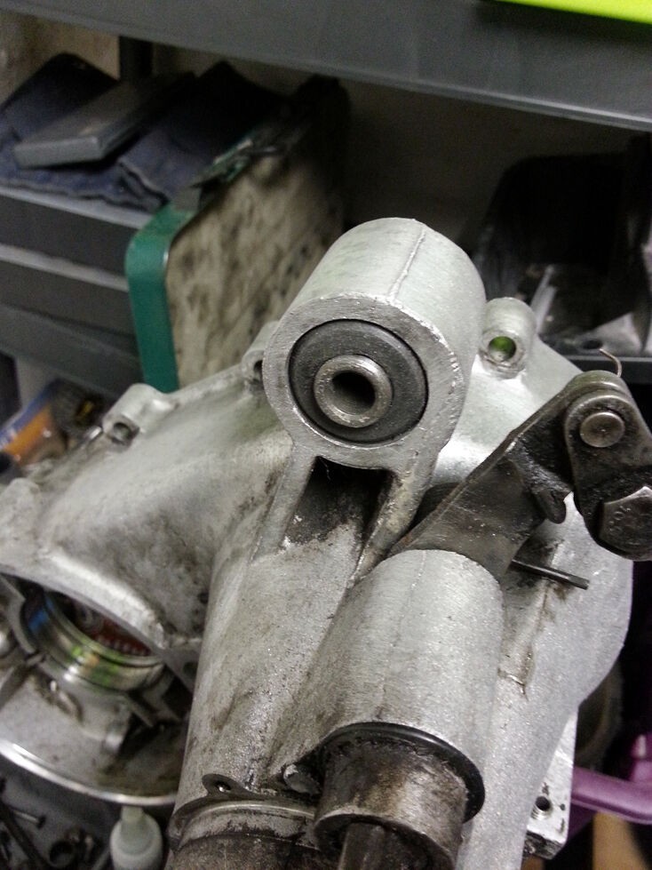

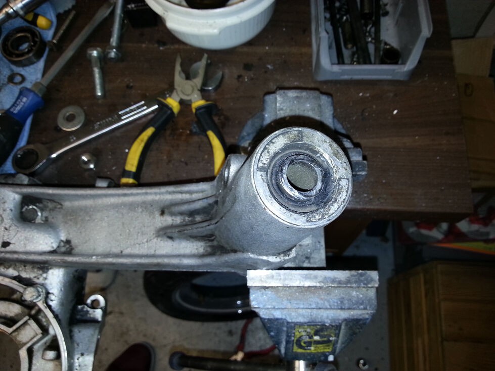

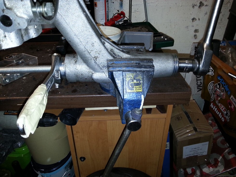

    Heute gings endlich mal wieder vorran.
    Der Silentgummi fürn Stoßdämpfer war garkein Problem. 8o
    Insgesamt 2 Tage allerdings hing ich an den drecks Traversengummis. Rausbekommen hab ich sie mit Heißluftfön, ner Flex und ner M10 Gewindestange mit passenden Nüssen und so...
    Das Einbauen der neuen Teile stellte sich allerdings als kleine Herrausforderung dar. Wollte die Gummi´s mit ner M10 Gewindestange einziehen, diese dachte sich allerdings dass sie aufgeben will. Nun ja, heute in Baumarkt und ne M14 Gewindestange mit passenden Beilagscheiben und Muttern gekauft. Mit ein wenig Flutsch, Hitze und Muskelkraft habs ich dann letztendlich doch noch hin bekommen. Die letzten 5 mm waren Wahnsinn :wacko:

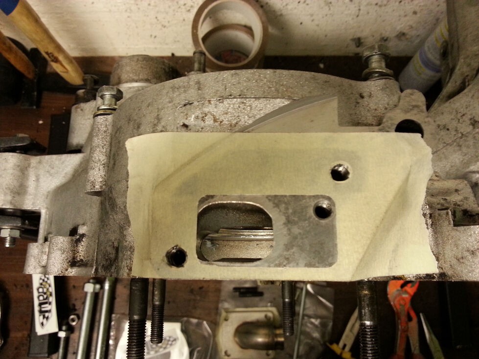

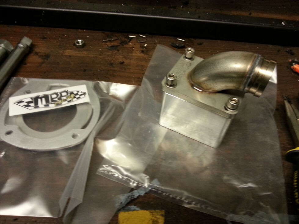

    Dann kam heute noch nen Päckchen für den Motor mit folgendem Inhalt:
    MRP Membranansauger mit Stutzen und nen Set Fuß und Kopfdichtungen fürn Quattrini M1X.
    So konnte ich schon mal schauen wie ich fräsen muss....

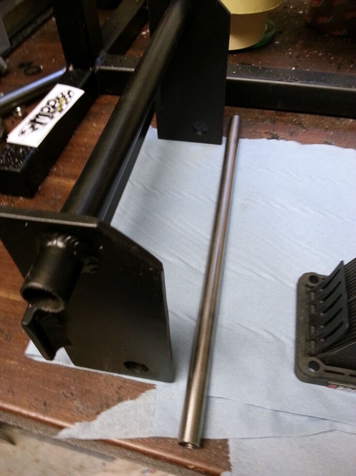

    Hab mir mal ne Achse mit Innengewinde für den Motoradapter gedreht. Mal schauen was ich da dran noch anpassen muss. Dieser gehört in den Adapter geschoben und von normal mit Schraube von beiden Seiten an der Karosse veschraubt.

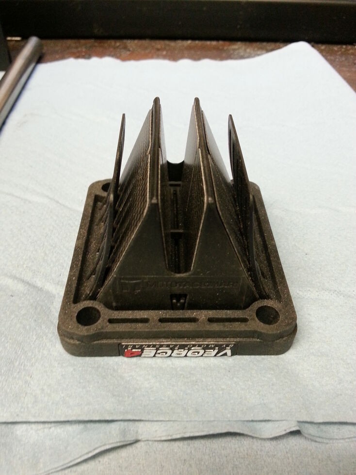

    Dazu habe ich mir noch eine VFORCE 4 Membrane für den MRP ASS gegönnt. :whistling:
    Auf meine Fräser muss ich wohl noch bis nach 07.Januar warten. Hoffmann Group macht nun Urlaub... :pinch: Schade, dachte ich bekomm diese noch vor Weihnachten. Dann gehts erst im nächsten Jahr los mit fräsen

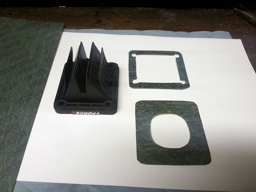

    • December 25, 2013 at 20:13
    • #29

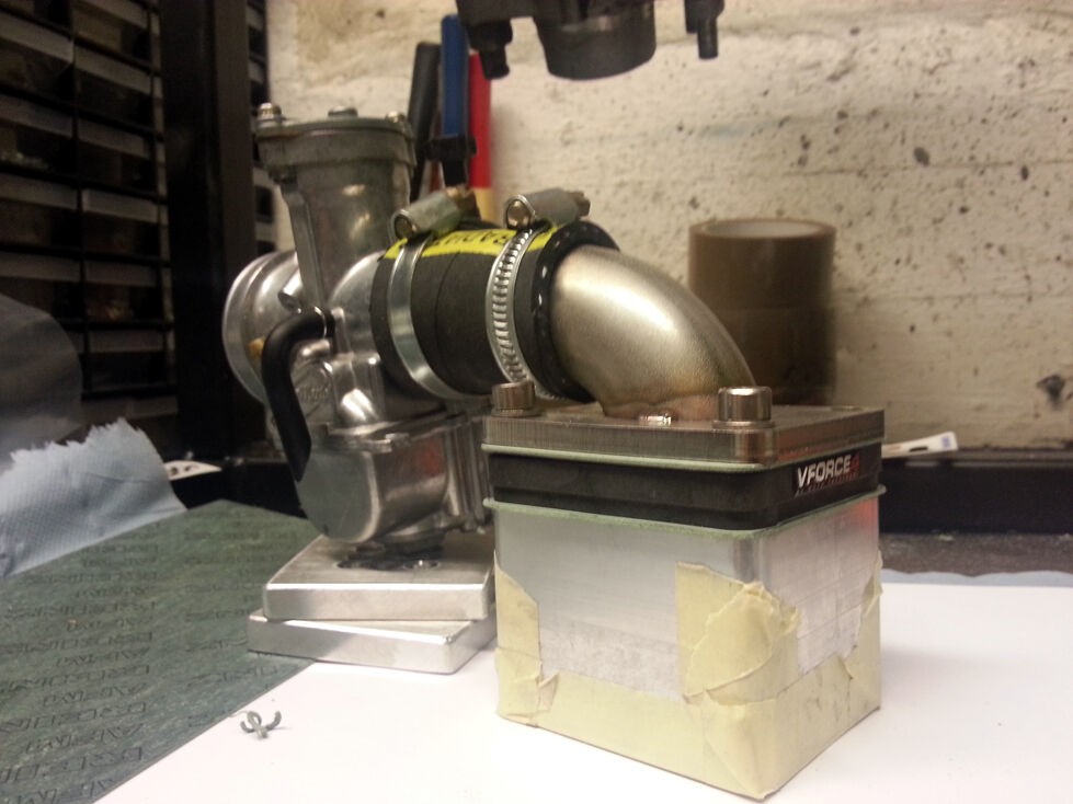

    Heute zwei Dichtungen für die Membran gebastelt. Wow alles zusammen baut ganz schön hoch.
    Bin echt gespannt wie´s an der GS/3 aussieht, was alles weichen muss.

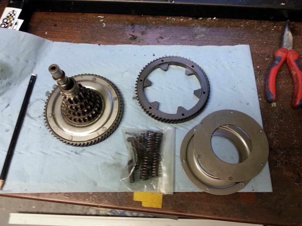

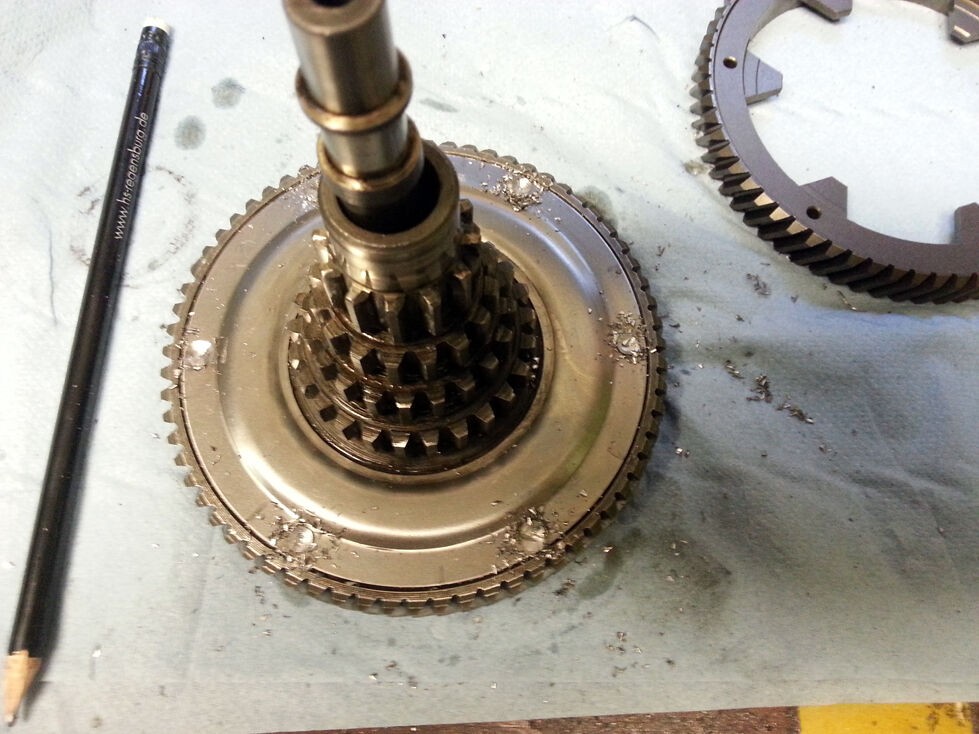

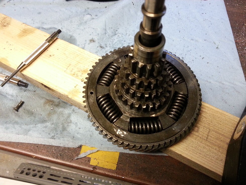

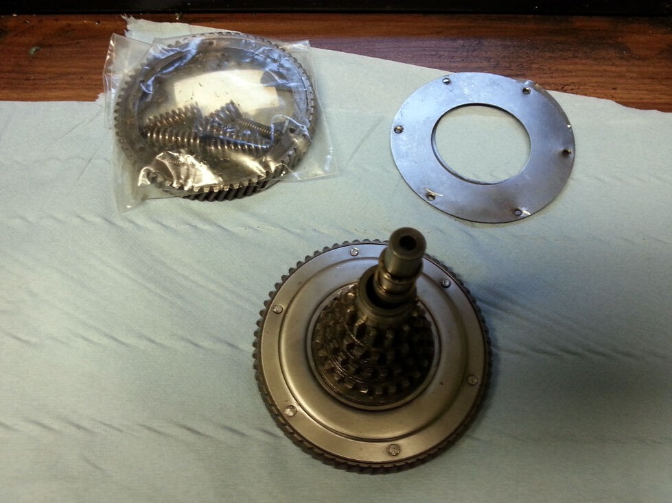

    Primärumbau:
    Altes Primärzahnrad 68 Zähne im Tausch gegen ein neues mit 65 Zähnen
    Nun tun die Griffeln schon ein wenig weh, Fitneßstudio kann ich mir heute sparen. War ganz schön schwierig die neuen Federn rein zu bekommen. Beim vernieten hat mir der Schraubstock gute Dienste erwiesen.

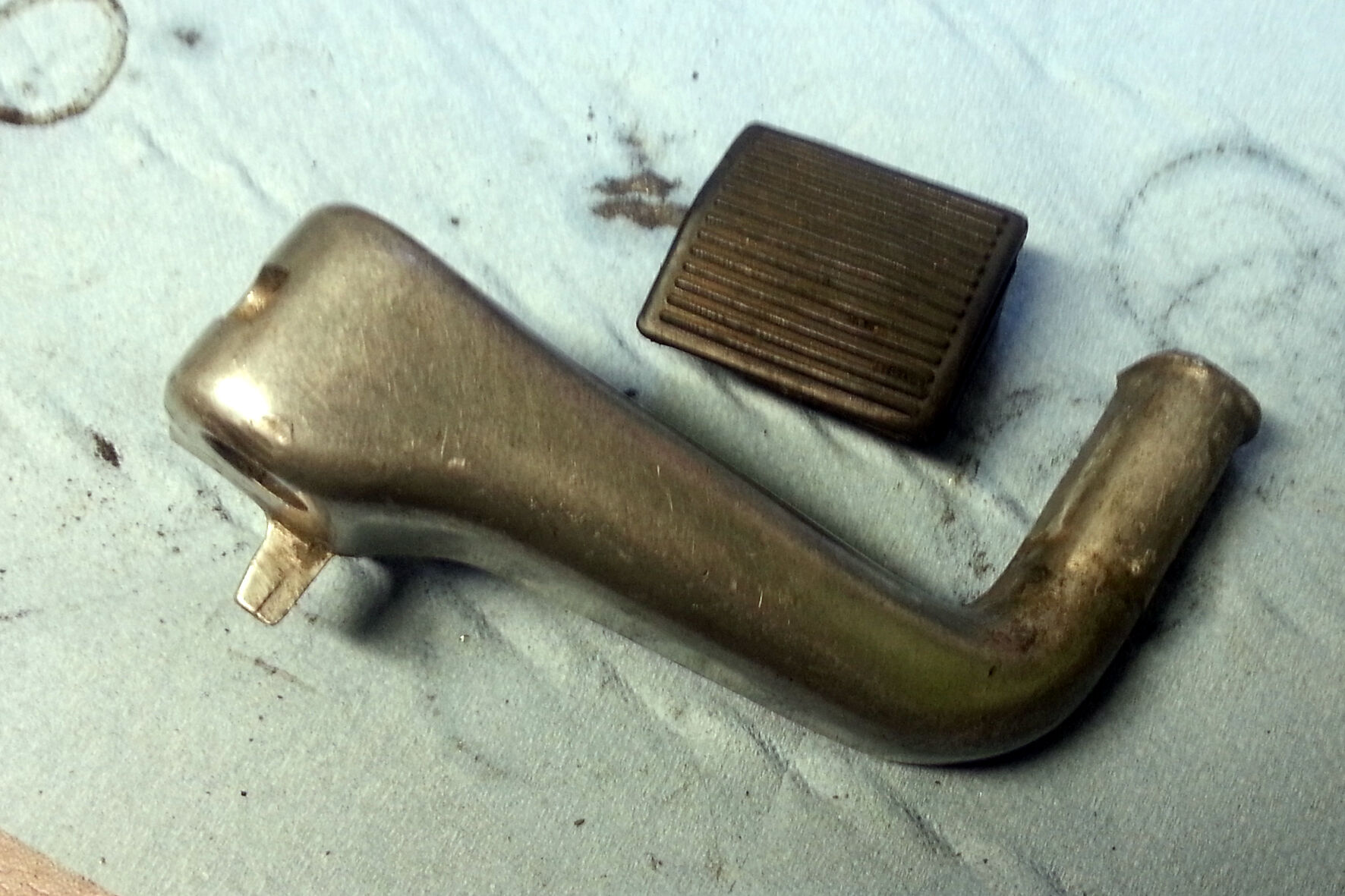

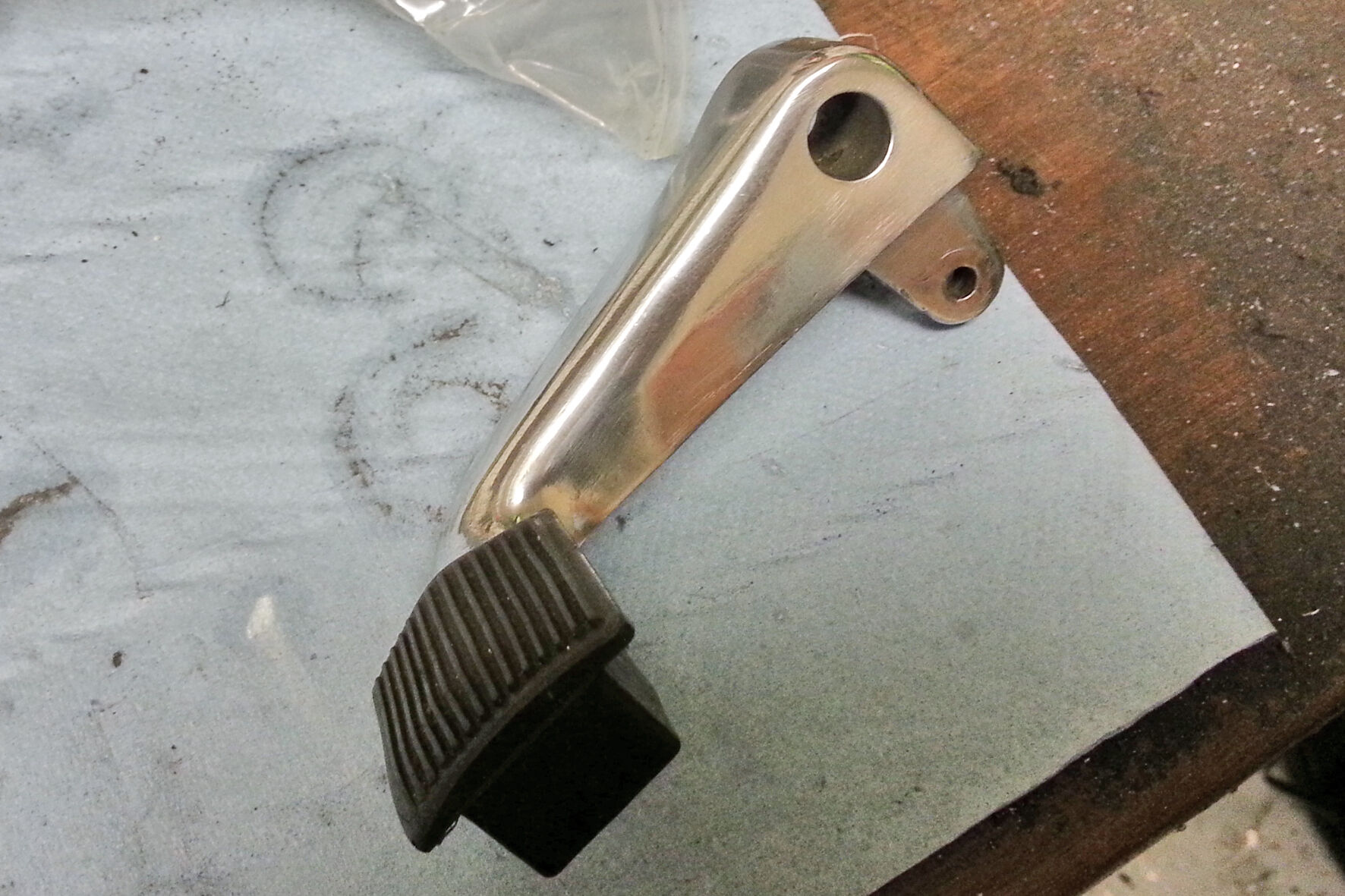

    Dann hab ich mich über das gebrauchte Bremspedal her gemacht
    Meine Vespa Special 244ccm
    Mein GS/3 Projekt
    Mein YT Kanal

    • December 30, 2013 at 22:04
    • #36
    Ja cool! Wie hast du den so hinbekommen?

    • December 30, 2013 at 22:24
    • #37
    Noch nicht Karate Kid gesehen: Auftragen - Polieren! :D

    • December 31, 2013 at 08:27
    • #38
    Ja so kann mans sagen. Mit Dremel und Poliergummi angefangen, Schleifpaste und Dremelaufsatz, zum Schluss dann Bohrmaschine mit Sisalscheibe und Schwabelscheibe + Polierpaste den Rest gegeben :thumbup:
