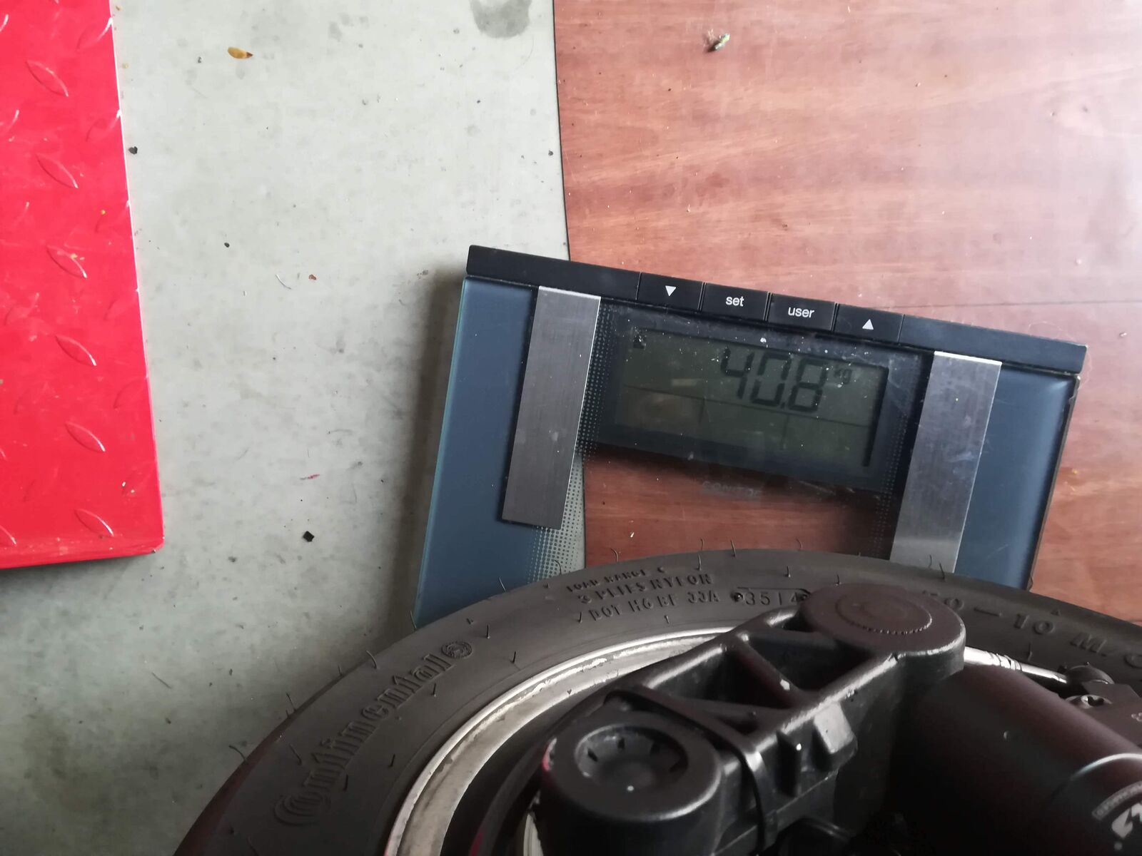

    Nachdem ich die Spezial mal mit allem gewogen habe musste die Dicke auch dran glauben.. (jeweils unter dem anderen Rad lag eine genau so hohe Latte damit die Vespa auf gleicher Höhe stand)
    Vollgetankt, mit Werkzeug und Batterie und allem drum und dran:
    VA: 40,8kg / HA: 79,9kg --> 120,7kg :pump:

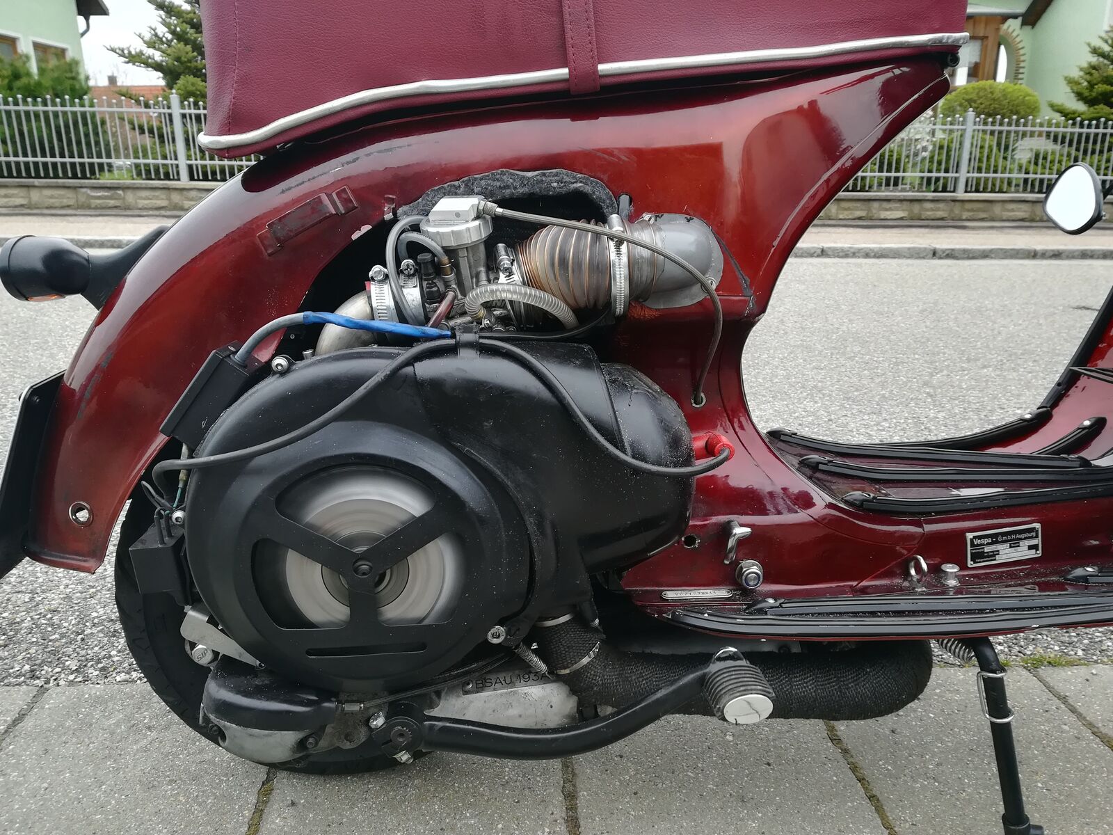

    Nachdem ich ja nochmal an den Auslass und die Überströmer ran bin musste natürlich eine Probefahrt her halten. Popometer sagt dass noch ein wenig was gegangen ist. Für, oder auch gegen den blechernden Sound habe ich wieder den Auspuff mumifiziert.

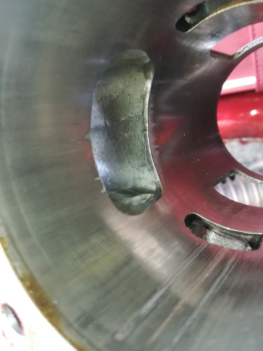

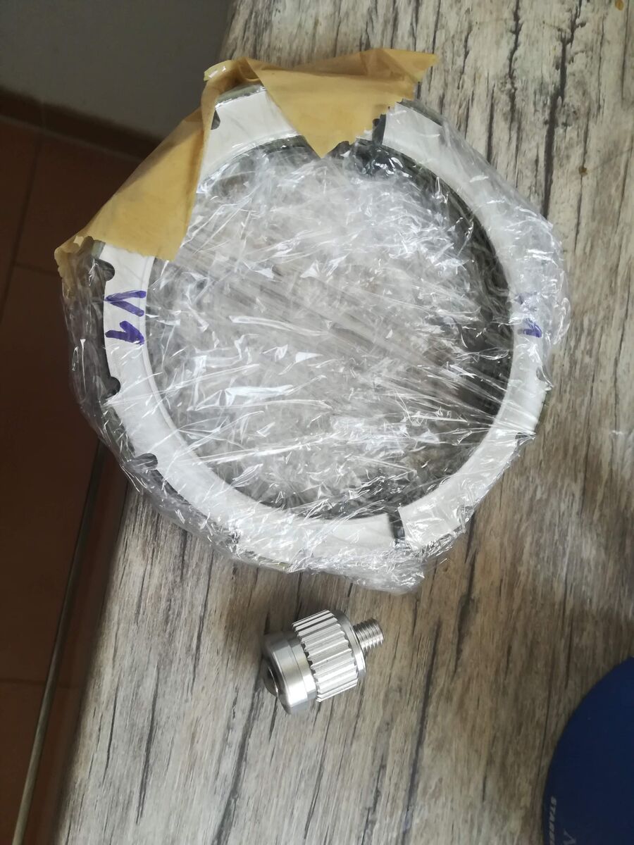

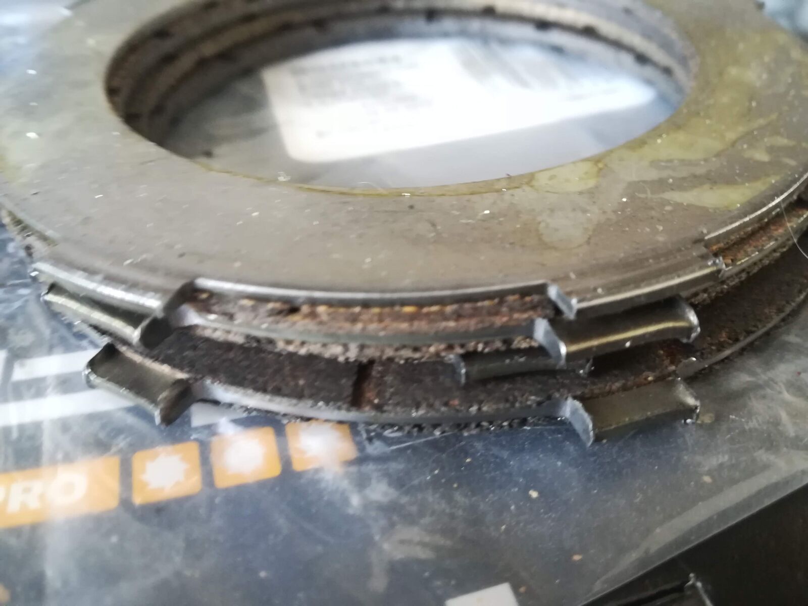

    Nachdem ich mit´m Kumpel (dem gehört die weiße GTS 300 mit Malossi und pipapo und die Verde Mela mit Quattrini m1 56l) ein wenig rum gealbert habe, stellte sich raus dass meine GS doch nicht soooo gut geht mit knapp 29PS. Vor allem hatte ich dann mega Kupplungsprobleme. Mir drückt es, wie im PX Motor Thread, bei hoher Drehzahl auch das Motoröl über die Entlüfterschraube raus. Somit zu wenig Öl irgendwann und schlecht bis nicht mehr trennende Kupplung.
    Da das dann fast nicht mehr Fahrbar war mit der Kupplung, habe ich diese ausgebaut. Und siehe da, die BGM hat es sauber an den Laschen verbogen. Da ich noch eine Packung da habe kamen die nun wieder rein. Aber in naher Zukunft werde ich wohl auf die bearbeiteten CR80 Beläge umsteigen. Hört man ja nur Gutes von.

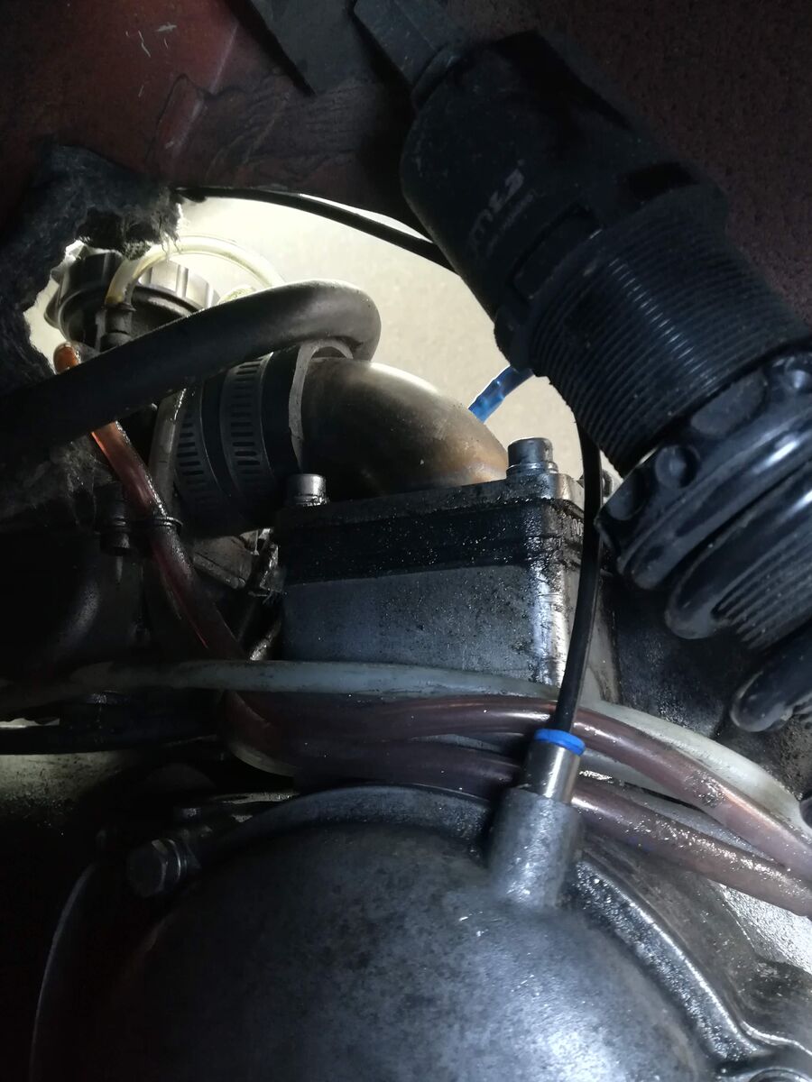

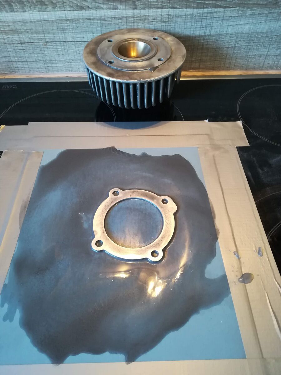

    Da ich vor kurzem mit nem Kumpel schrieb und wir drauf gekommen sind wegen der Quetschspalte, haben wir gemerkt dass ich von 1.2mm auf 1.0mm gehen kann/soll. Gesagt, getan,... die 2.5mm Kopfdichung ausgebaut und nach einer Stunde schleifen (zum Schluss mit 2400 Naßschleifpapier) die Dichtung auf 2.3mm runter geschliffen. Noch ein wenig am Vergaser gestellt und zack geht das Ding bei Reso wieder steil nach vorne, und wenn man nicht aufpasst natürlich auch nach oben....

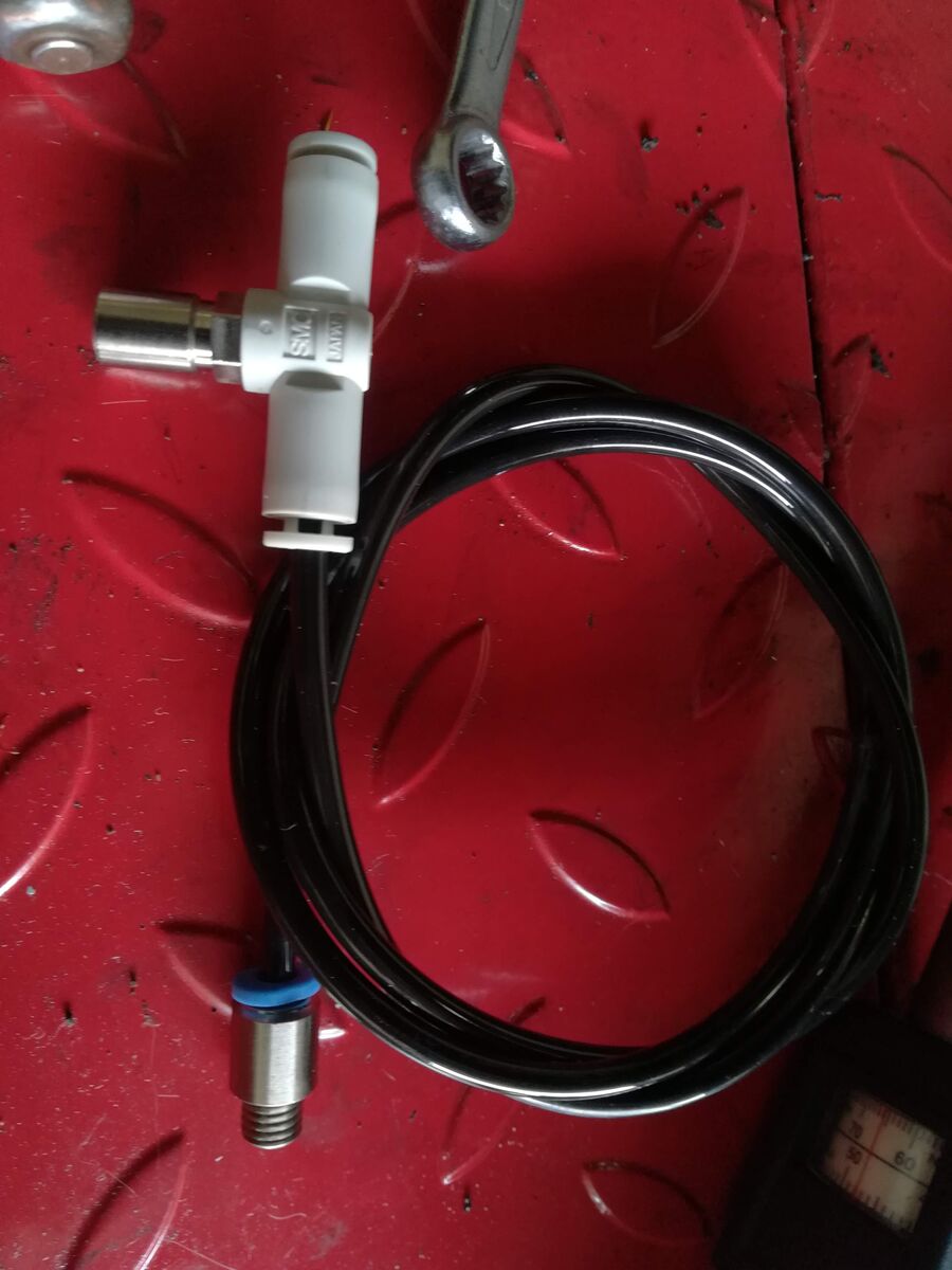

    Dadurch dass es wie o.g. mir auch Öl rausdrückt, habe ich es mit der Festo Lösung hoffentlich gut gelöst. Ein Standartfestoteil mit 5mm Gewinde und 4mm Schnellkupplung in den Deckel. Auf die andere Seite ein einstellbares SMC Drosselventil, welches in eine Richtung mehr Luft durchlässt. Das Ventil habe ich mittels Festo Schlauch nach oben zum Vergaser gelegt. Beim Ölbefüllen hat man schön gehört wie die Luft raus gedrückt wird. Schauen wir mal was die ersten Testläufe auf der Straße dann so bringen.

    Anti-Sabber-Getriebeentlüftung ausm GSF?!
  • Labelsucker
    1,224
    18,954
    3,260
    Vespa Club Regensburg
    • March 22, 2019 at 17:01
    • #391
    Kenn ich, aber ich probier mal meine Selbstbau bzw. selbst zusammensteck Lösung. Dann kann ich immer noch bestellen wenn sein muss.

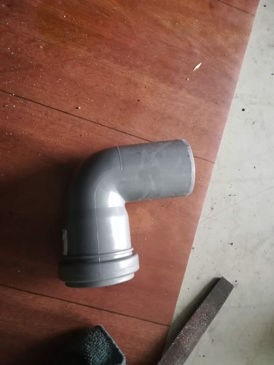

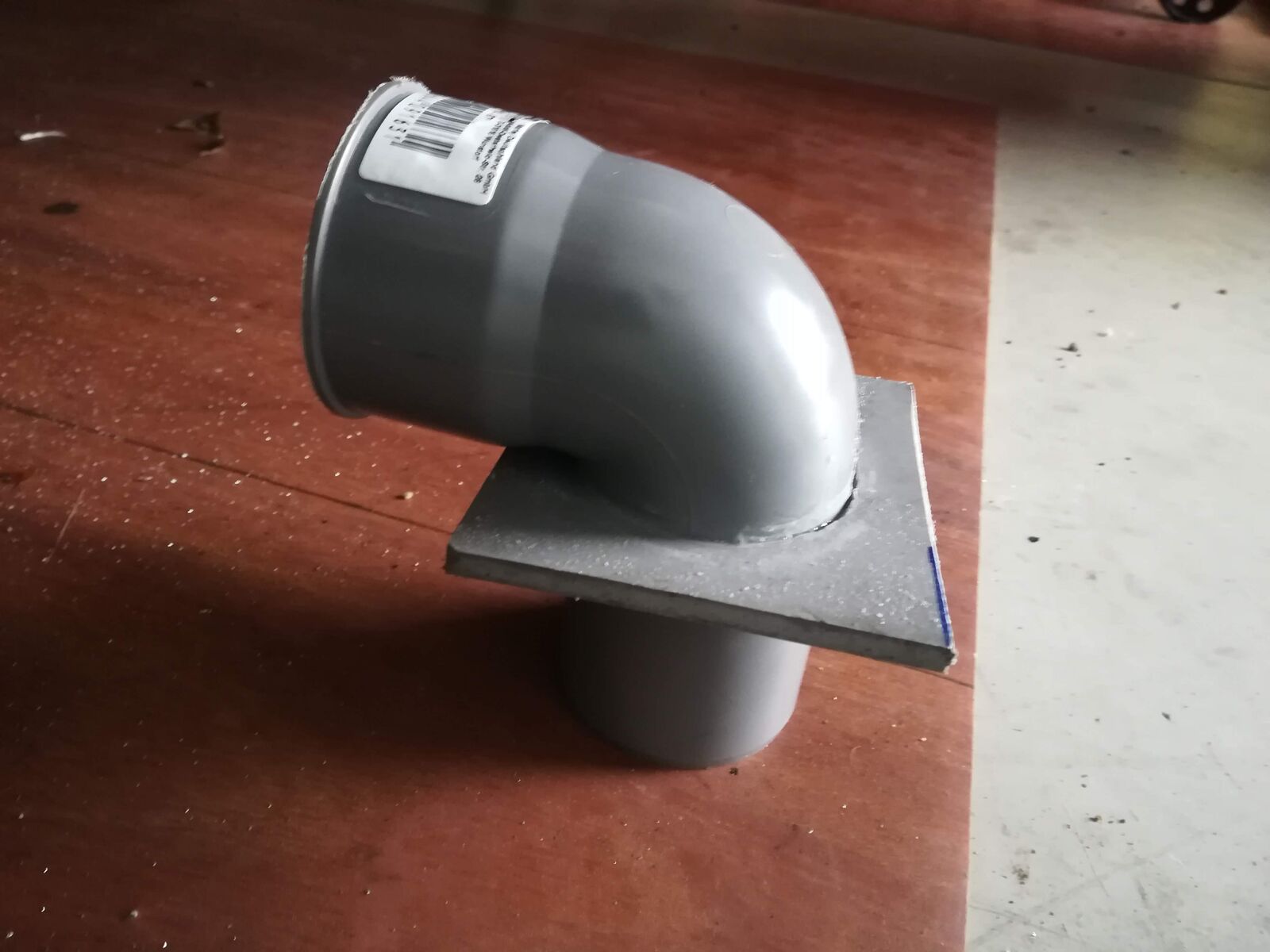

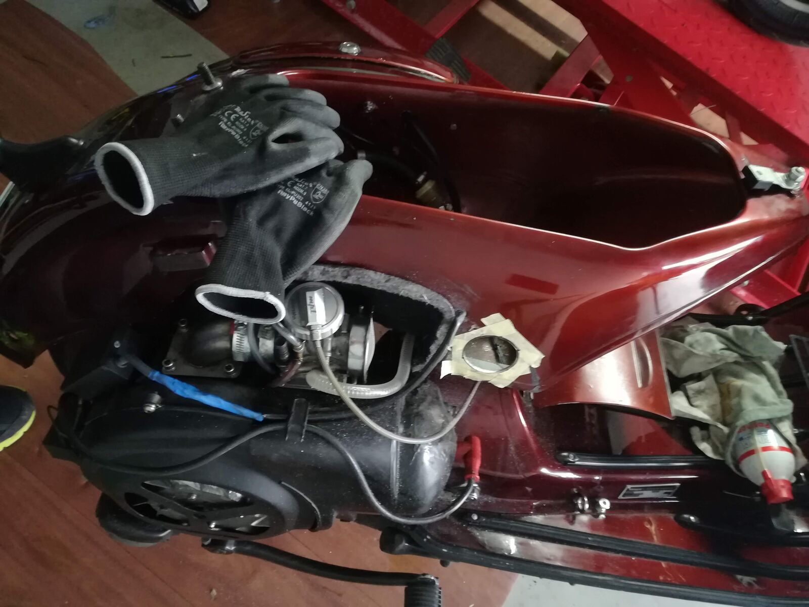

    Wie schon Tanatos im "eure neueste Anschaffung" kommentierte, habe ich mich nun endlich doch für die GSF anti Sabber Lösung entschieden, weil meine Lösung leider nicht zu hundert Prozent klappte....
    Fahr aktuell 350ml Öl, und es bleibt endlich auch mal bei 10000upm dort wo es sein soll, unter der Kupplungsglocke und nicht am Reifen oder am Motor aussen.
    Auch CNC bearbeitete CR Beläge flogen nach Hause (werden eingebaut wenn die BGM durch sind, also bald)

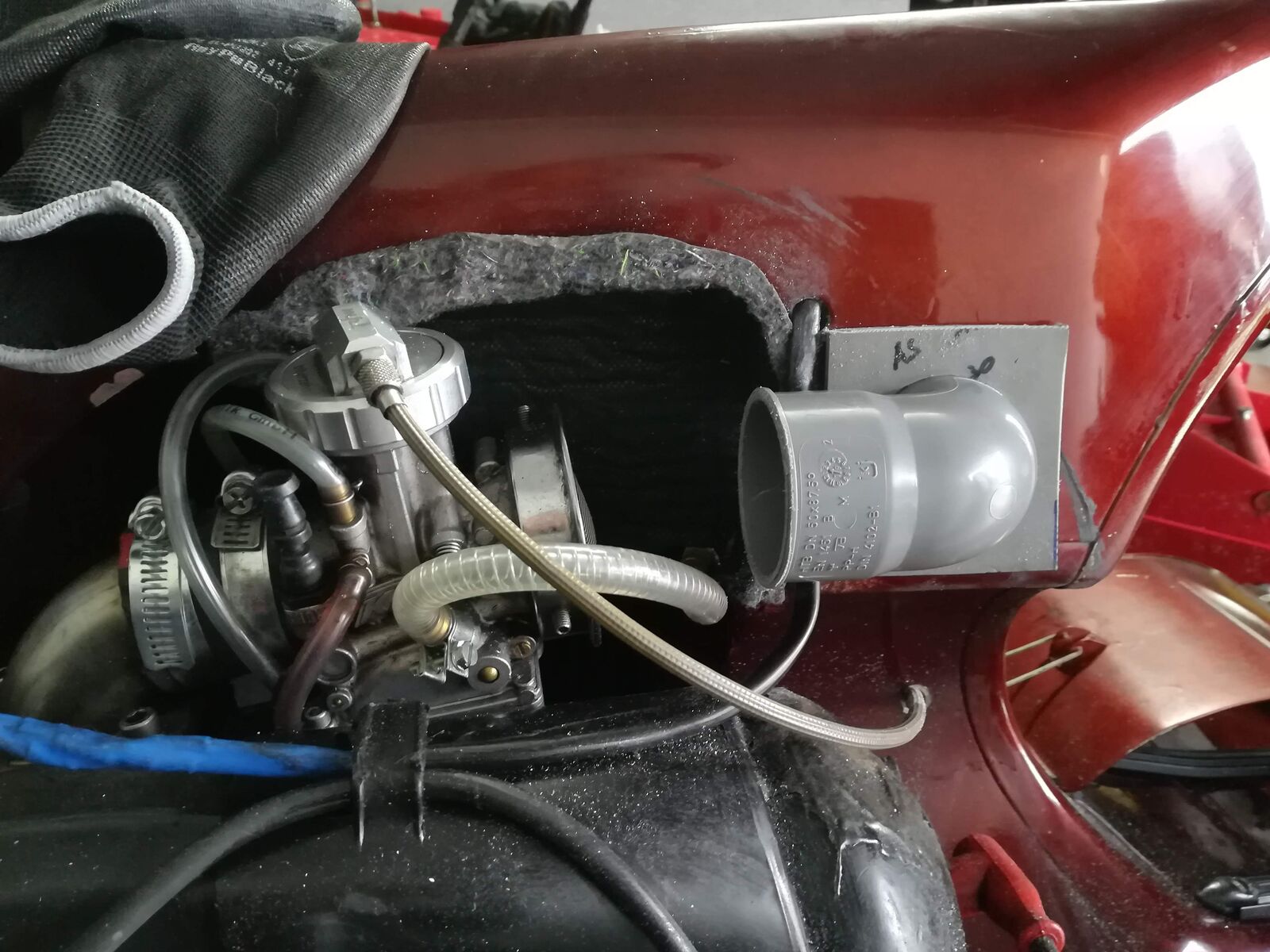

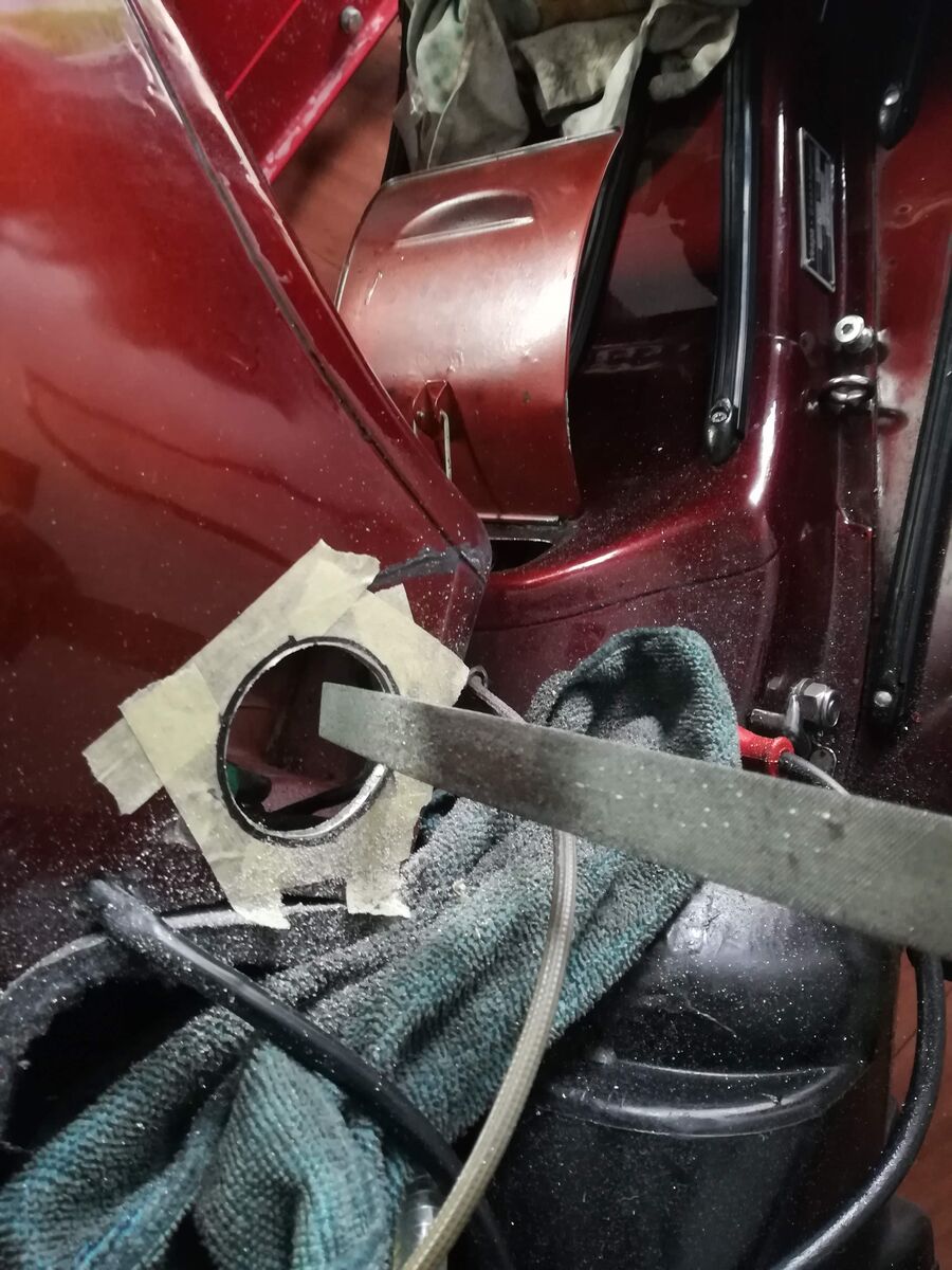

    Dann habe ich mich dem leidigen Thema gewidmet: Der Lärmpegel der V-Force 4. Bei langen Fahrten einfach unerträglich und Nervtötend.
    Somit habe ich mir im Baumarkt ein 50mm Winkelrohr besorgt und dieses passend bearbeitet.
    Damit das Teil auch in die Karosse passt, musste ich das originale Loch vom Vergaseransaugung vergößern. Da kein passender Stufenbohrer mit 50mm zur Hand, feilte ich das ganze passend.
    Somit konnte ich dann das ganze anzeichnen damit ich die original Verschraubung nutzen kann.
    Den Pulpurschlauch über das Teil geschoben und über den Vergaser, und schon schreit die Membran nicht mehr mich an, sondern den Totraum unter mir 2-).
    Werde diesen aber wohl noch ein wenig Dämmen wenns mir immer noch zu laut ist.
    Vergaser muss noch ein wenig abgestimmt werden.
    Und am Seitendeckel muss ich die Schalldämmung ein wenig weg machen damit diese nicht am Ansaugwinkel ansteht.

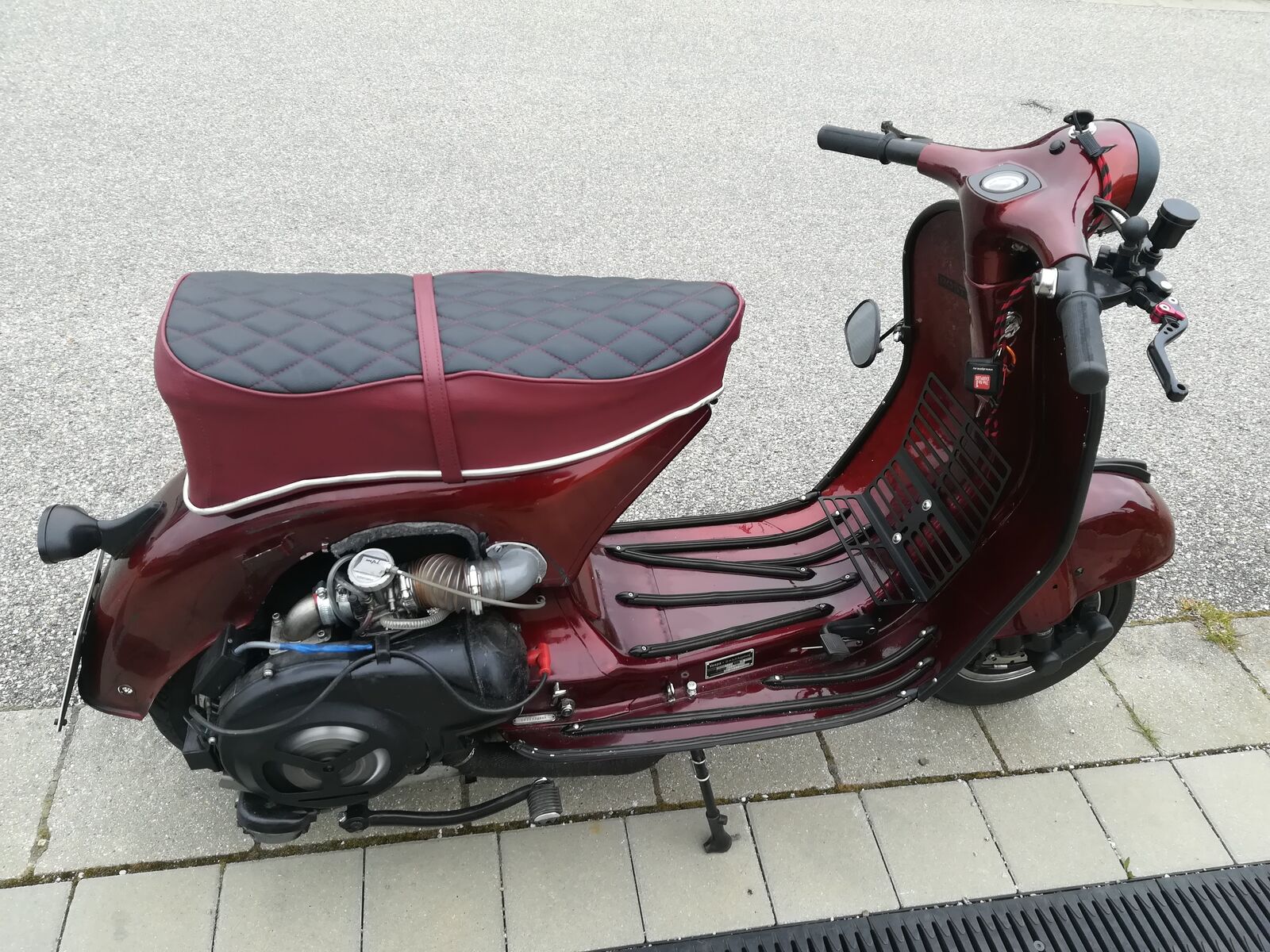

    Also die Scheisse flog nun wieder raus.
    Für mich selbst war es genau so laut wie ohne das Rohr.
    Der Grund dafür war dass es im Vergaserraum dann wie ein Subwoofer alles verstärkte. Für den Fahrer trotz Dämmung unerträglich dröhnend, für Passanten viel erträglicher.
    Leistung hat es trotz neu abstimmen auch Mega viel gekostet.
    Nun ist wieder das Trichterfilter Netz drauf und ab geht die Party. Zusätzlich dazu hab ich das Oval am Auslass trapezförmig gefräst, gefühlt sollten es ggf nun knapp über 30PS sein. Mehr stellt sich am 18.05. auf dem Prüfstand raus. :-2

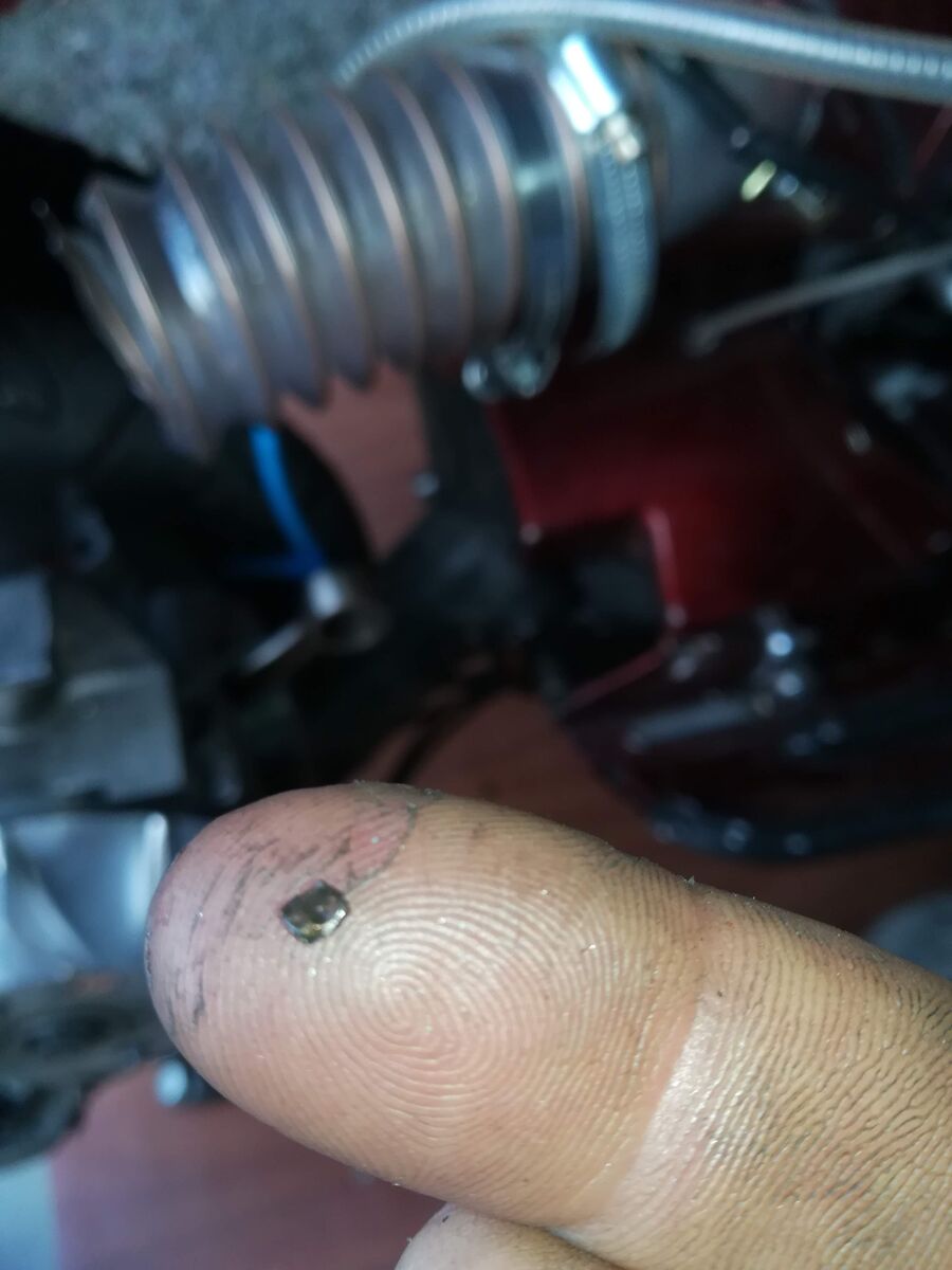

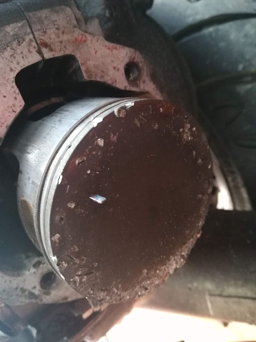

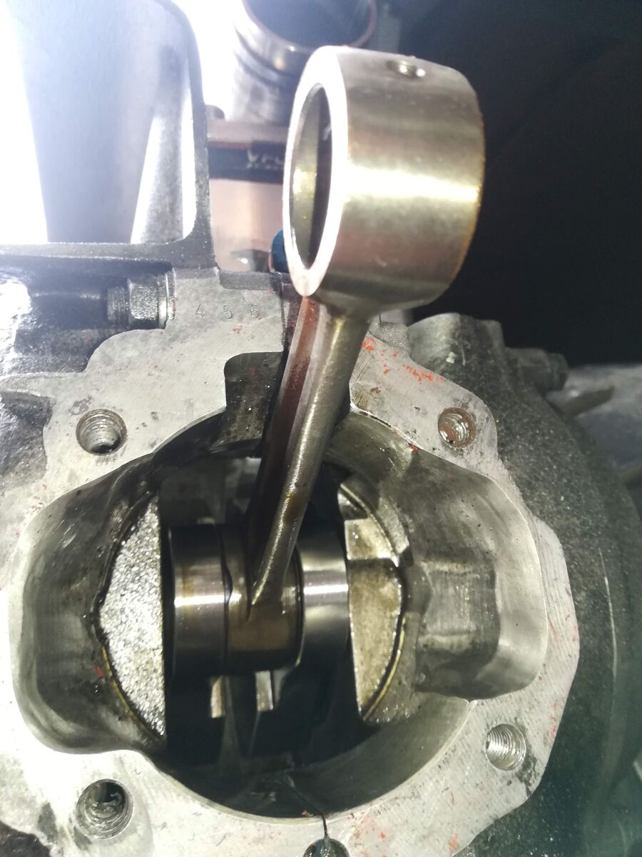

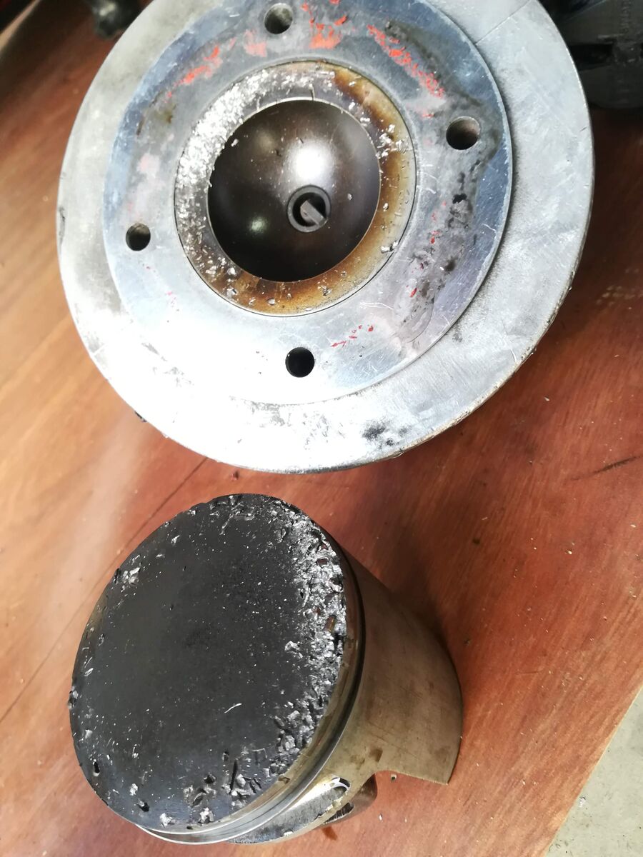

    Gestern wollte ich zu MR Parts auf den Prüfstand fahren. 300m vor dem Ziel blockiert die Vespa auf einmal und lässt sich nicht mehr ankicken. Ich ging von einem "normalen" Klemmer aus und dachte mir dass wenn mal abgekühlt, die Reuse wieder ankickbar ist. Von wegen <X
    Es hat sich die Arschteure Kurbelwelle gefressen. Pleuel ist nun fest in der Welle. Den Hersteller nenne ich mal nicht, er kommt aber aus dem hohen Norden. Da mir am Prüfstand ca. 100 mal gesagt wurde dass das Thema allseits bekannt sei und diese Welle sich immer an den Anlaufscheiben zwischen Wangen und Pleuel verabschiedet. Seltsam dass ich das nicht wusste :tues
    Nun ist die Frage (welche ich mit mir selbst ins Klare kommen muss) was ich weiter mache. Zylinder auf jeden Fall so fahren. Den "Kratzer" kann er hoffentlich ab. Kolben natürlich neu.
    Zur KuWe:
    altes 60er Pleuel und Zapfen raus. Alles neu und gleich 60er mit Exzenter 2mm höher --> 62 Hub
    Oder einfach Mazzu Welle kaufen und bei 60er Hub bleiben. Glaub ich muss da erst mal ein paar Tage, Wochen, Monate drüber schlafen :-1

    Hersteller aus dem hohen Norden ????
    Was hast du denn da für'n Teil auf dem Finger?

    ist ein Teil von der Anlaufscheibe.
    Namhafter Vespatuner mit zwei gleichen Buchstaben *&*. Egal, kann ja passieren. Aber wie gesagt soll angeblich die Glockenwelle schön öfter ausgefallen sein, alle mit dem selben Problem.

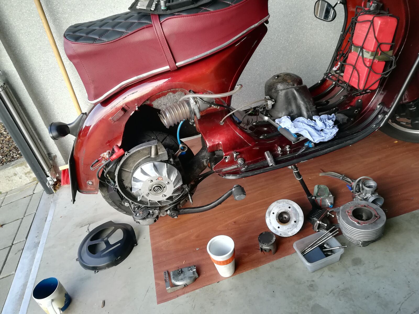

    So nun Kurbelwelle zerlegt. Ggf. Rettbar mit neuem Pleuel. Aktuell schau ich aber sogar nach einer Kingwelle. Da bin ich auch noch so hin und her gerissen.
    Zylinder wird vom Fachmann Geräten den hohnen und neu beschichten zu lassen. Naja da kommen wir mit neuem Kolben ja auch schon auf knapp 300 euro.
    Nun ist die Frage die ich mit mir selbst klären muss ob ich den Aufwand auf mich nehme oder gleich in neu drauf mach und im Winter dann (wenn Geld über ist) den Defekten zu überarbeiten und auf Lager lege. Aktuell geht mir das ziemlich auf die Nerven, wenn's wenigstens mein eigen Verschulden gewesen wäre.

    Bin zZ auch in der Situation, allerdings mit zwei Baustellen! Hab mich entschieden etwas Kohle zu sparen und mich zeitlich nicht unter Druck zu setzen. An der Wideframe sollen alle meine Ideen umgesetzt werden und das geht ins Geld, obwohl ich "fast" alles selber baue, die Ratte hingegen muß "nur" wieder komplettiert werden, aber auch das kostet. Egal, was ich sagen wollte, mein gehohnter Zylinder mit Grandsport Kolben war die Arbeit nicht Wert, gehe jetzt den Weg in Richtung "306"...
