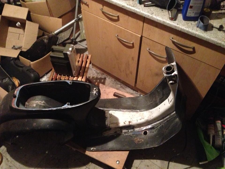

    Hallo Leute,
    weiß einer von euch wie man den Rahmentunnel ausbaut/entfernt?
    Ich habe die Schweißpunkte die den Rahmentunnel mit dem Beinschild verbinden aufgebort und an dieser Stelle ist auch der Rahmentunnel getrennt.
    Mein Problem ist es jetzt das Ende des Rahmentunnels aus dem hinteren Teil rauszukriegen.
    Ich habe es jetzt an sämtlichen Stellen aufgebort und weitere Methoden ausprobiert, doch bis jetzt hat nichts gebracht.
    Wüsste einer vielleicht mir zu Helfen? Gibt es da eventuell eine besondere Stelle die man lockern/durchbohren muss oder einen anderen Trick damit man das verflixte Ding da endlich rauskriegen kann?
    Bin Dankbar für jeden Tipp!
    Gruß Denis

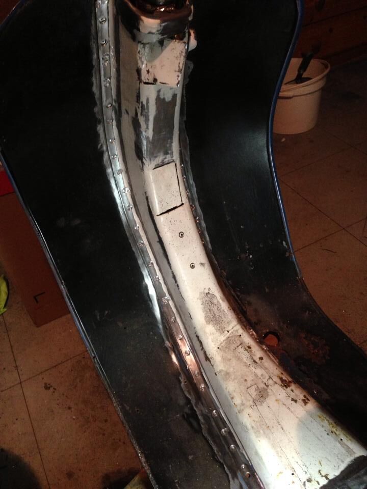

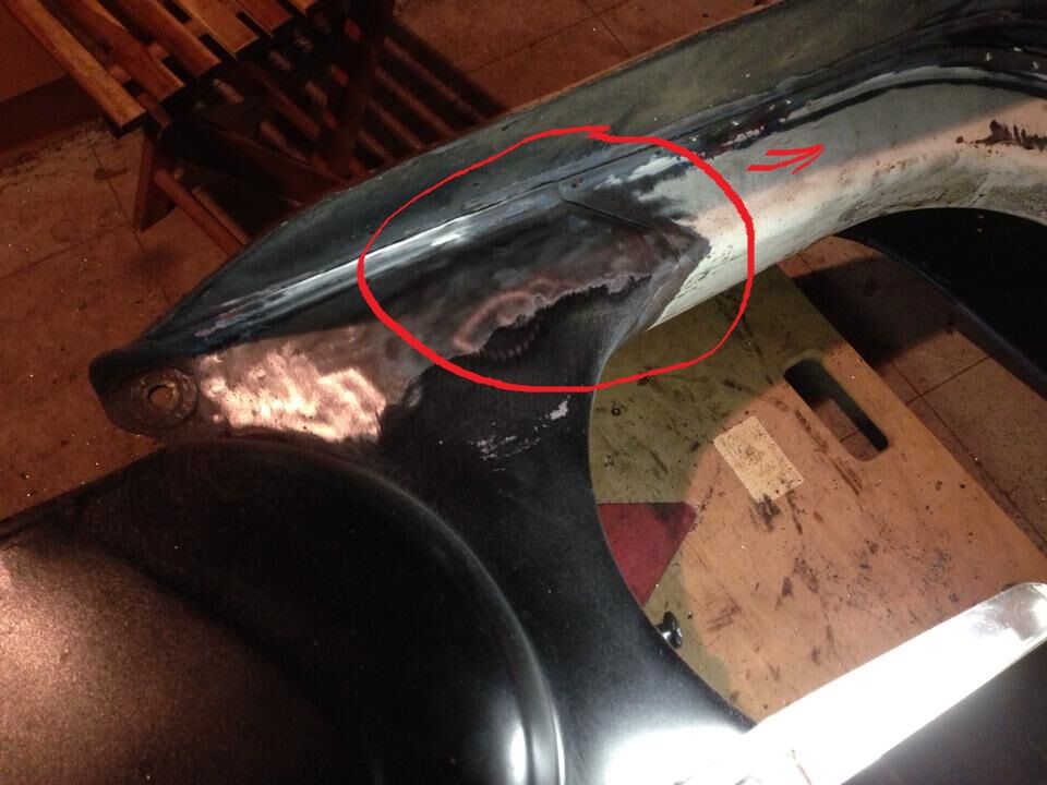

    • February 2, 2014 at 11:44
    Viele Dank für die schnellen Antworten :rolleyes:
    Hier noch paar Bilder:

    • February 4, 2014 at 11:26
    Moin,
    was fehlt den Deinem Tunnel?
    auf den Bildern sehe ich jetzt nur die 2 lustig geflexten ecken...
    hat er sonst noch kummer?
    Sonst würde ich nur das Schweißen!
    Wie Chub schon schreibt... es ist nicht ganz einfach auch wenn man das schon mal gemacht hat.
    Viel erfolg!
