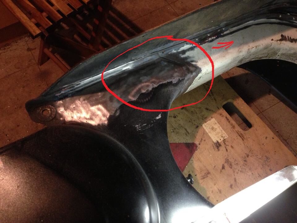

  • Hallo Leute,
    weiß einer von euch wie man den Rahmentunnel ausbaut/entfernt?
    Ich habe die Schweißpunkte die den Rahmentunnel mit dem Beinschild verbinden aufgebort und an dieser Stelle ist auch der Rahmentunnel getrennt.
    Mein Problem ist es jetzt das Ende des Rahmentunnels aus dem hinteren Teil rauszukriegen.
    Ich habe es jetzt an sämtlichen Stellen aufgebort und weitere Methoden ausprobiert, doch bis jetzt hat nichts gebracht.
    Wüsste einer vielleicht mir zu Helfen? Gibt es da eventuell eine besondere Stelle die man lockern/durchbohren muss oder einen anderen Trick damit man das verflixte Ding da endlich rauskriegen kann?
    Bin Dankbar für jeden Tipp!
    Gruß Denis
  • Bilder bitte
  • Hi Du hast da was falsch verstanden, der Rahmentunnel IST der Rahmen. Den kannst Du nicht austauschen, das ist wie an einen Kotflügel eine neue Karosserie anbauen. Kannst Du daran erkennen, dass das Typenschild daran angebracht ist. Das wird IMMER am Rahmen angebracht.

  • Moin,
    was fehlt den Deinem Tunnel?
    auf den Bildern sehe ich jetzt nur die 2 lustig geflexten ecken...
    hat er sonst noch kummer?
    Sonst würde ich nur das Schweißen!
    Wie Chub schon schreibt... es ist nicht ganz einfach auch wenn man das schon mal gemacht hat.
    Viel erfolg!
