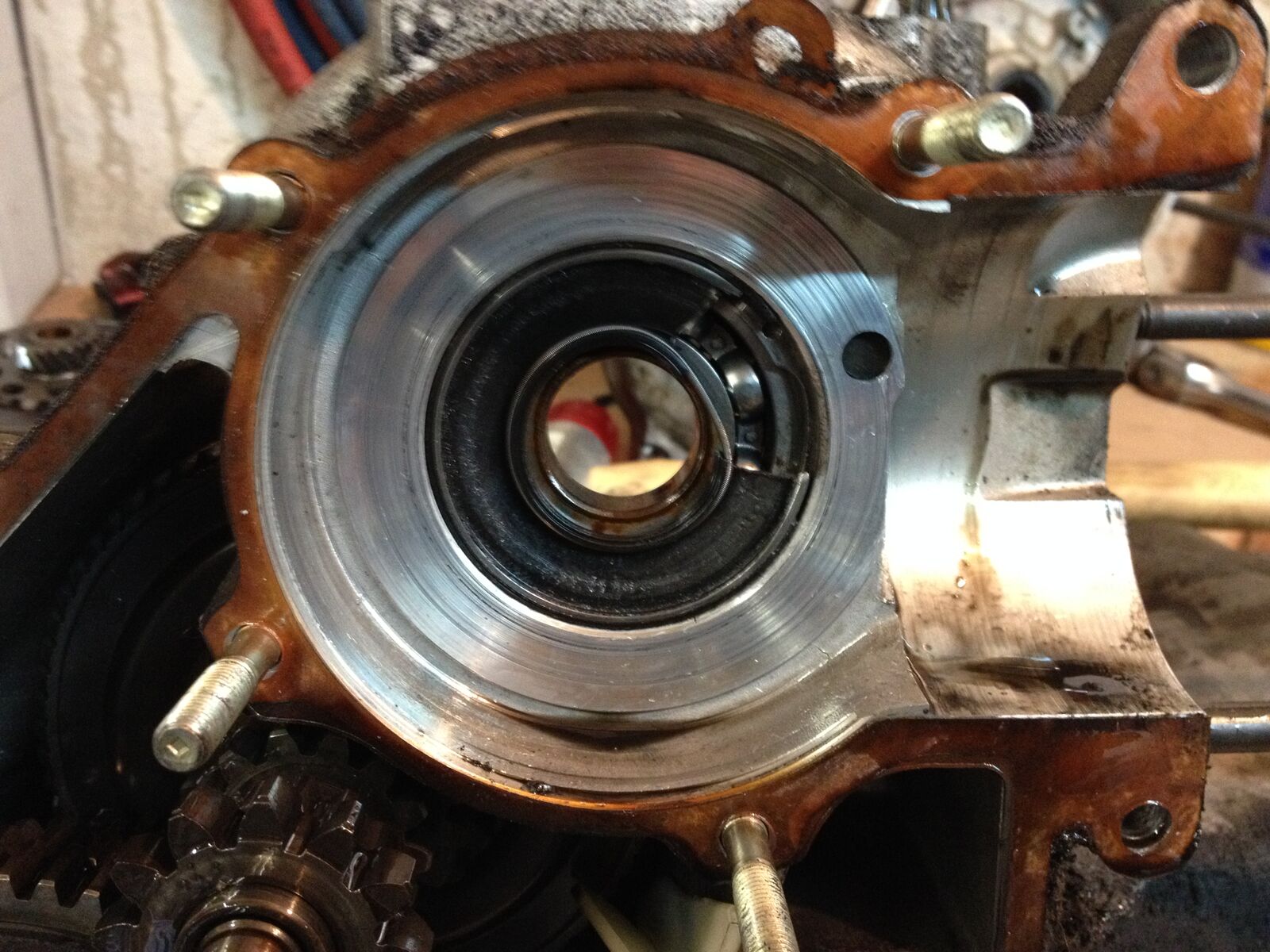

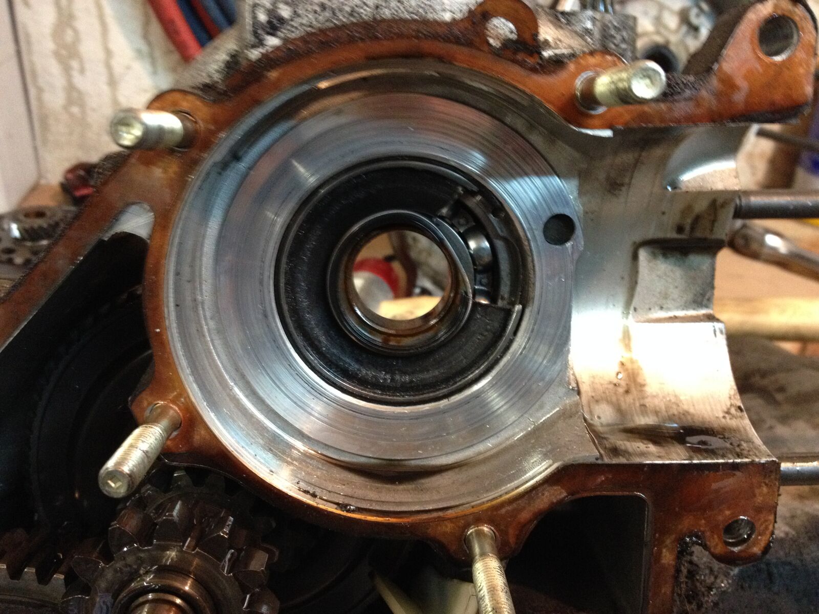

frage ich mich auch. ich würd eher mal das polrad runternehmen und gucken.
ggf hast du dir einfach nurn stück dreck von der straße eingefangen.
OK, wer lesen ist klar im Vorteil ! .... Unterm Polrad ? der Simmering und das Nadellager können fast nicht sein, die sehen anders aus .... oder es ist ein Stück des großen Simmerings der auf der anderen Seite durchgewadert ist
.... oder es ist doch beim Zylinder runternehmen dort rausgefallen !
Ich habe den Zylinder heute erst mal wieder draufgesetzt, Zylinderkopf drauf, Kerze rein und dann langsam am Kickstarter runtergedrückt. Auf der linken Seite an der Getriebeentlüftung hat es laut pffft gemacht als wenn er dort Luft zieht, ich weiß nicht ob das normal ist. Langsam glaub ich auch das ist der Simmering. Das Getriebe sollte doch eigentlich Drucklos sein, oder?
Leider bestätigt das meine Theorie mit dem großen Simmering .... passt immer noch alles zusammen ! Sorry
So, morgen weiß ich dann mehr, Ersatzteile sind da. Morgen früh dann den Motor ausbauen und dann das Ding spalten. Kann ich eigentlich die Hinterradbremse so vom Motor abbauen ohne den Schlauch zu lösen. Hatte nämlich nicht vor das Ding nachher zu entlüften. Gibt´s sonst noch Tipps worauf ich noch achten sollte, außer Fotos zu machen
nö. geht nicht.
Ist die Bremse nicht wie bei der PK /V50 nicht komplett mit der Bremsankerplatte verschraubt ? Lange keine Cosa in der Hand gehabt ...
Schau mal ob die die Bremsankerplatte mit der kompletten Bremse demontieren kannst (3-4 Schrauben) ?!
So, Motor ist gespalten und es war der Kulu Simmering
. Die Hinterradbremse ließ sich von dem Antriebsteil an der Bremsankerplatte gut lösen, lediglich der Schlauch machte etwas Probleme weil er nicht an dem Kupplungshebel vorbeiging. Also kurzerhand den Kupplungsdeckel abgeschraubt und ab war sie. Öl war ja eh keines mehr drin

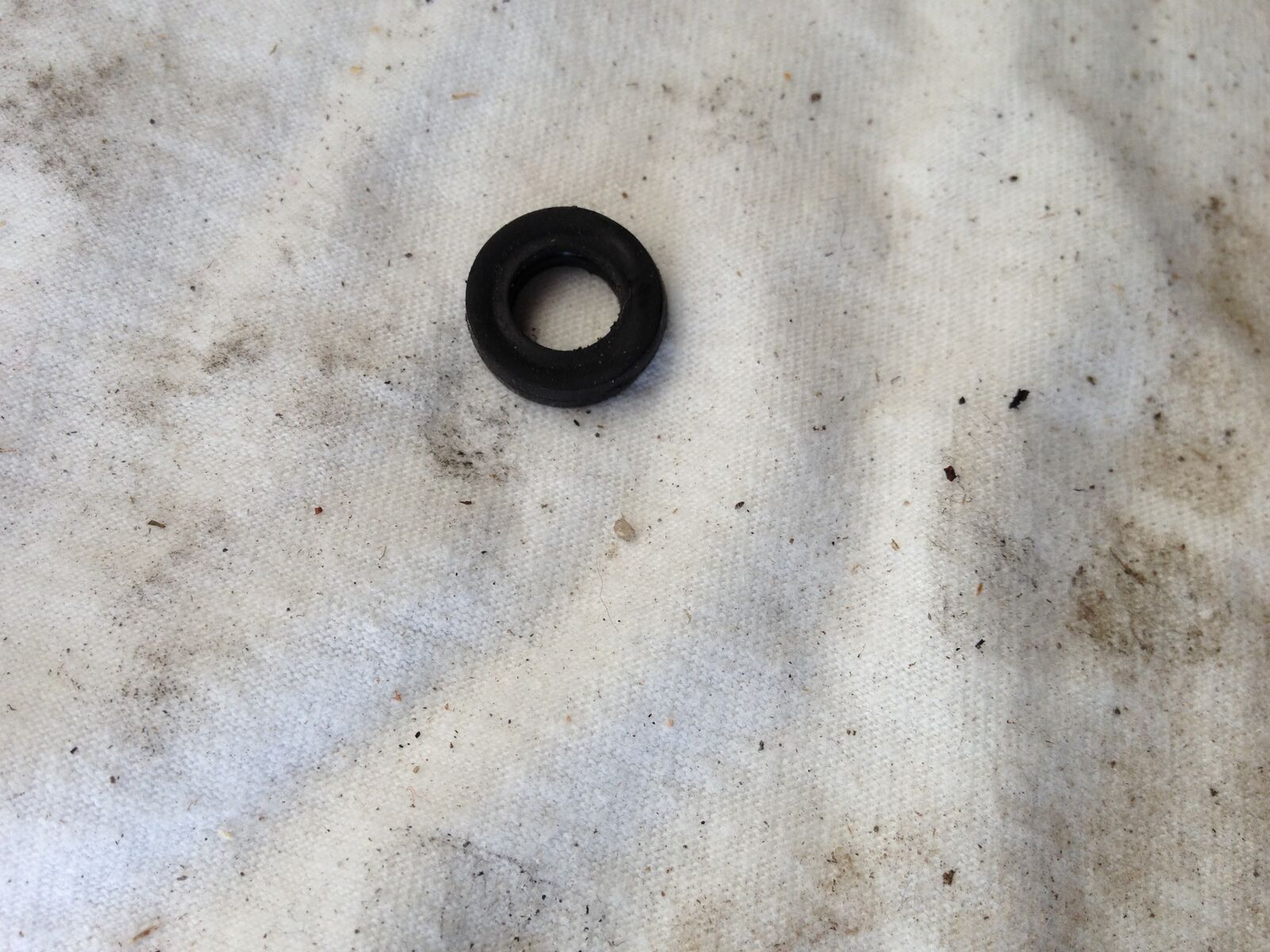

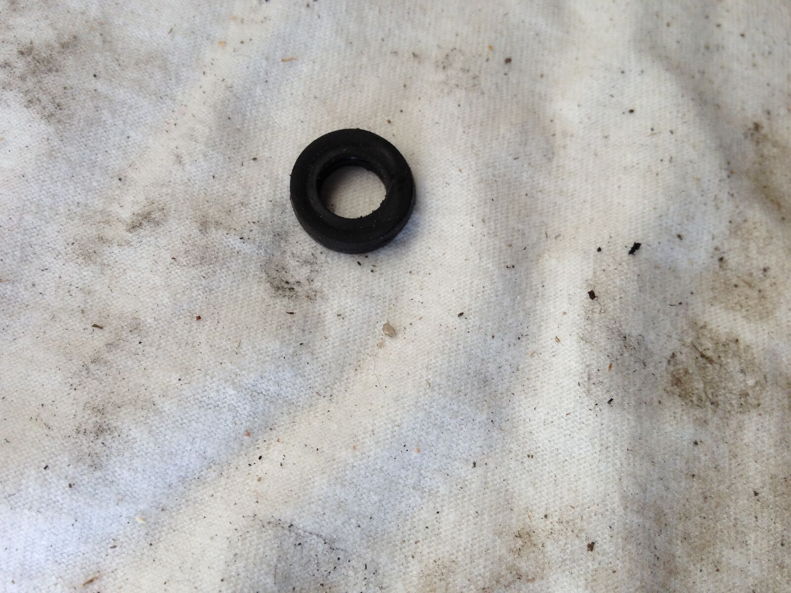

, der Motor hatte sich gut bedient. Den Vergaser (SI 24) habe ich auch in seine Einzelteile zerlegt, ultraschallgereinigt und mit neuen Dichtungen versehen. Lediglich ein Gummiring wie auf dem Foto ist übrig geblieben. Wo kommt der noch hin? Ich habe alle alten Teile aufgehoben und durch neue ersetzt. Jetzt brauch ich noch einen neuen Auspuff, dieser ist leider auseinandergefallen, Papier hält nicht gut
. Wo kriegt man son Ding möglichst günstig?
Hab ich doch richtig vermutet ![]()
Der Gummiring sitzt zwischen Vergaser und Vergaserwanne. Da ist ein "Pin" wo man ihn draufstecken kann und dann liegt beim Zusammenbau der Gummiring auf der Wanne auf...

Mir ist aber bis jetzt nicht klar, wie sowas passieren kann. Ok, der Simmering war recht locker ohne Loctite eingesetzt, Ich könnte nur vermuten, dass er sich gelöst hat und dann gegen die Schwungmasse gekommen ist. Wie sollte sonst solch ein Stück herausreißen. Vom KuLu lager bestimmt nicht. Kommt sowas eigentlich öfter vor?
Svensen
hast PN!
...wer hat denn den Simmering eingebaut ?
wenn ich das mal wüsste..... ![]()
...der sieht mir so aus, als ob der beim Einbau beschädigt wurde.
Loctite habe ich noch nie am Simmerring verwendet. Nicht bei der PK, Cosa oder PX....
Es muß nur der richtige Ring sein...
Am Besten die von z:B Corteco und je nach Sitz mit oder ohne Rille, weich oder Metall...
