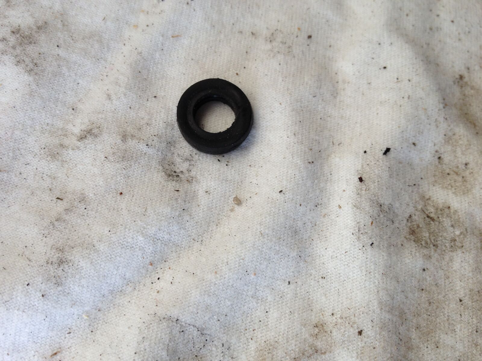

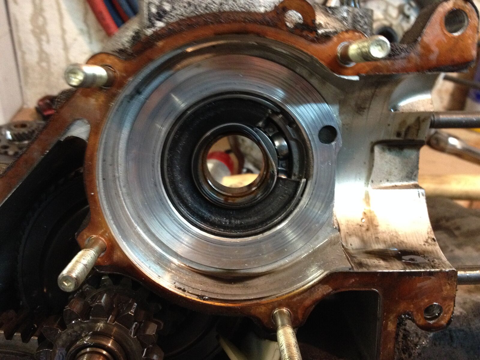

    So, Motor ist gespalten und es war der Kulu Simmering :D . Die Hinterradbremse ließ sich von dem Antriebsteil an der Bremsankerplatte gut lösen, lediglich der Schlauch machte etwas Probleme weil er nicht an dem Kupplungshebel vorbeiging. Also kurzerhand den Kupplungsdeckel abgeschraubt und ab war sie. Öl war ja eh keines mehr drin :D , der Motor hatte sich gut bedient. Den Vergaser (SI 24) habe ich auch in seine Einzelteile zerlegt, ultraschallgereinigt und mit neuen Dichtungen versehen. Lediglich ein Gummiring wie auf dem Foto ist übrig geblieben. Wo kommt der noch hin? Ich habe alle alten Teile aufgehoben und durch neue ersetzt. Jetzt brauch ich noch einen neuen Auspuff, dieser ist leider auseinandergefallen, Papier hält nicht gut :wacko: . Wo kriegt man son Ding möglichst günstig?

    Der Gummiring sitzt zwischen Vergaser und Vergaserwanne. Da ist ein "Pin" wo man ihn draufstecken kann und dann liegt beim Zusammenbau der Gummiring auf der Wanne auf...

    Mir ist aber bis jetzt nicht klar, wie sowas passieren kann. Ok, der Simmering war recht locker ohne Loctite eingesetzt, Ich könnte nur vermuten, dass er sich gelöst hat und dann gegen die Schwungmasse gekommen ist. Wie sollte sonst solch ein Stück herausreißen. Vom KuLu lager bestimmt nicht. Kommt sowas eigentlich öfter vor?

    ...wer hat denn den Simmering eingebaut ?

    ...der sieht mir so aus, als ob der beim Einbau beschädigt wurde.
    Loctite habe ich noch nie am Simmerring verwendet. Nicht bei der PK, Cosa oder PX....
    Es muß nur der richtige Ring sein...
    Am Besten die von z:B Corteco und je nach Sitz mit oder ohne Rille, weich oder Metall...
