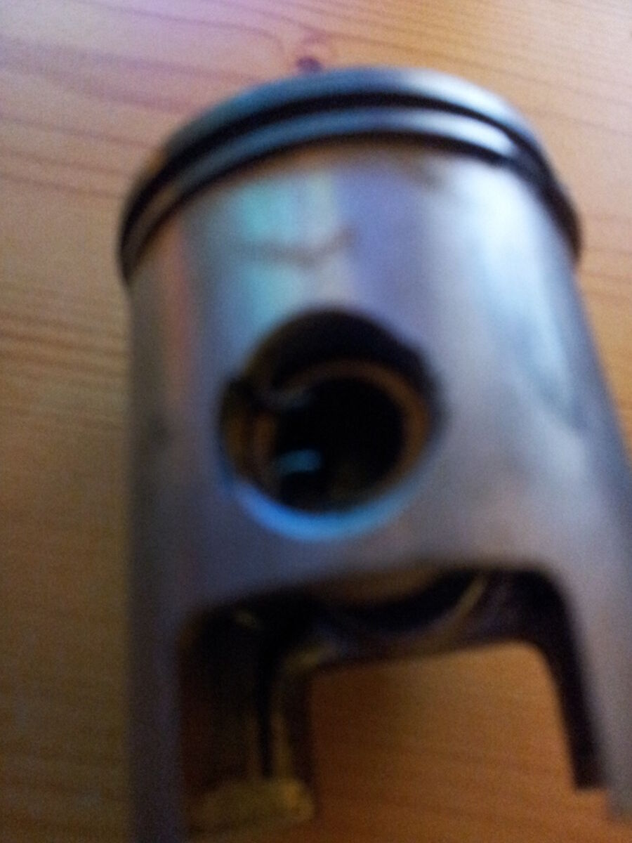

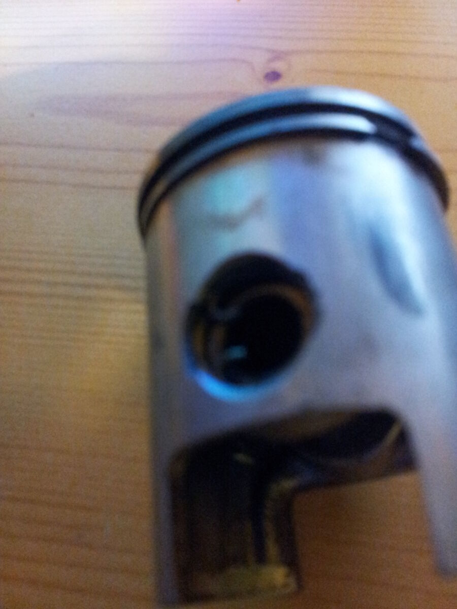

Hab grad was an meinem Kolben entdeckt. Ring scheint fest drin zu sein.
Noch in Ordnung oder schrott? -
Ich würd ihn tauschen ...
Würde ích dann bald machen, aber ist er überhaupt fahrbar?
Fahrbar ist der schon aber das Risiko ist zu hoch das der Sicherungsring rausfliegt !!
Wie sieht denn der Zylinder aus ? -
Zylinder ist top, Das ist eben beim Ausschlagen des Bolzens passiert. Der sitzt aber sehr sehr fest
ich würde den durch irgendwas mit 75ccm ersetzen
bietet sich doch an -
Mit nem Mofalappen nicht ganz so lustig xD
