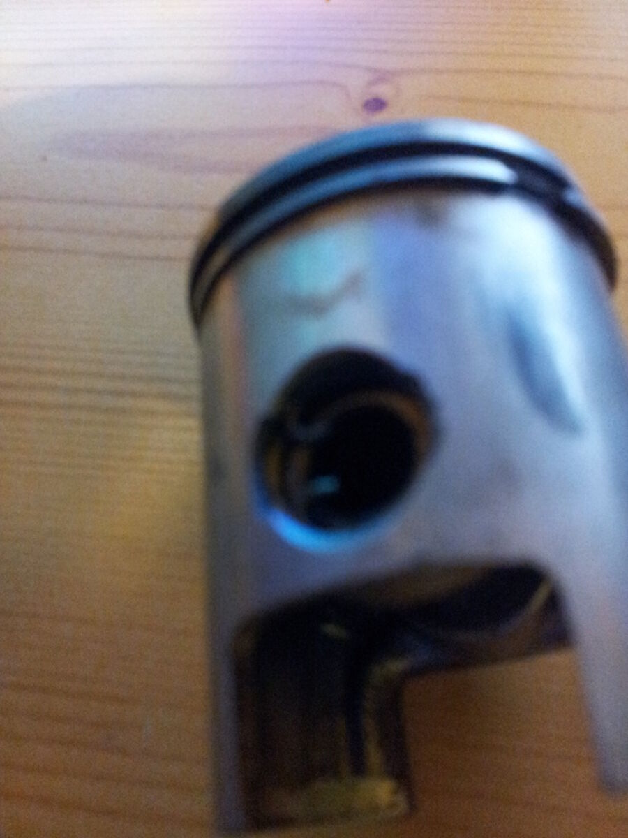

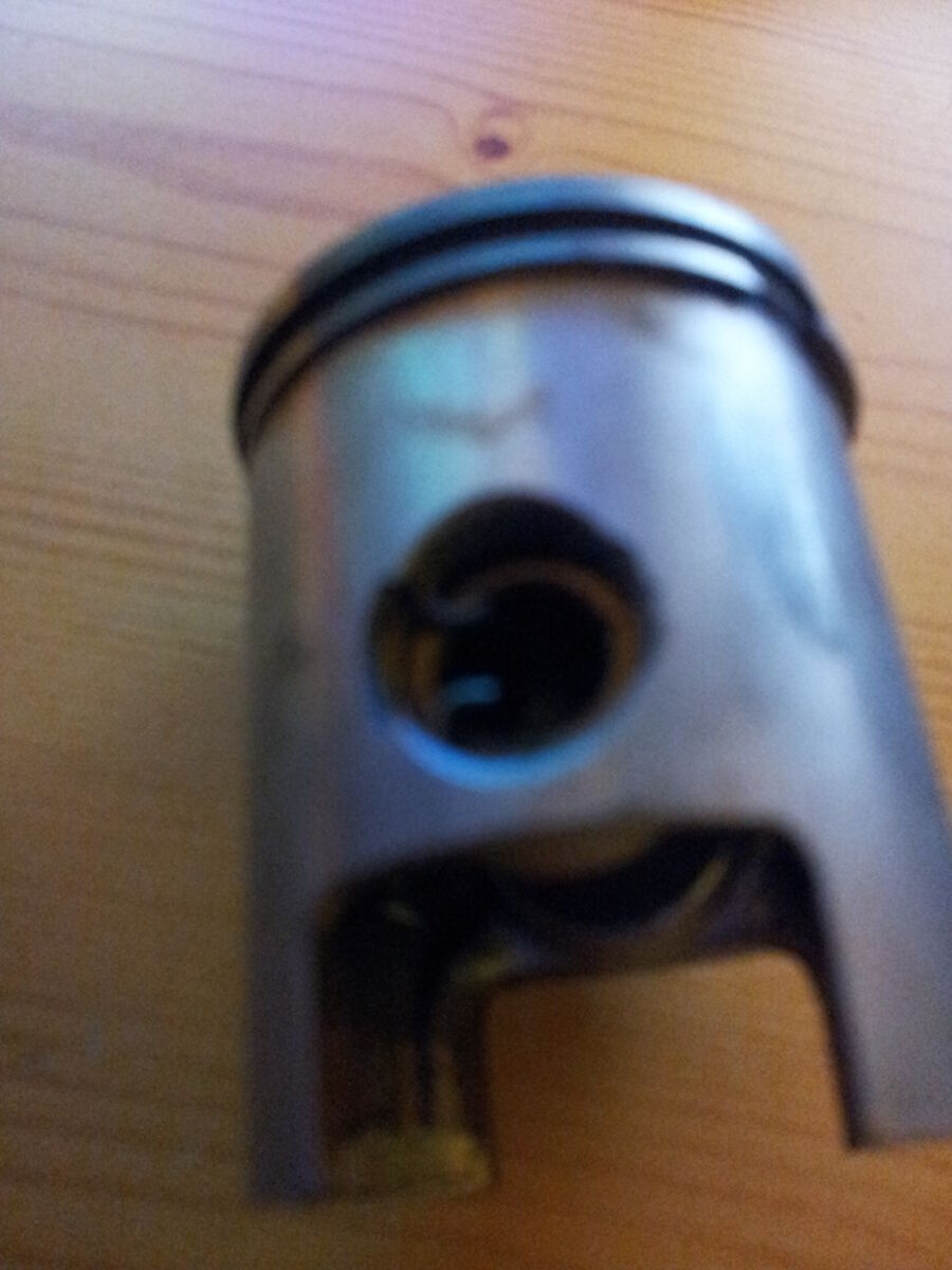

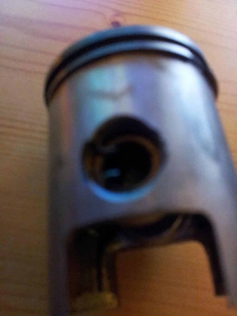

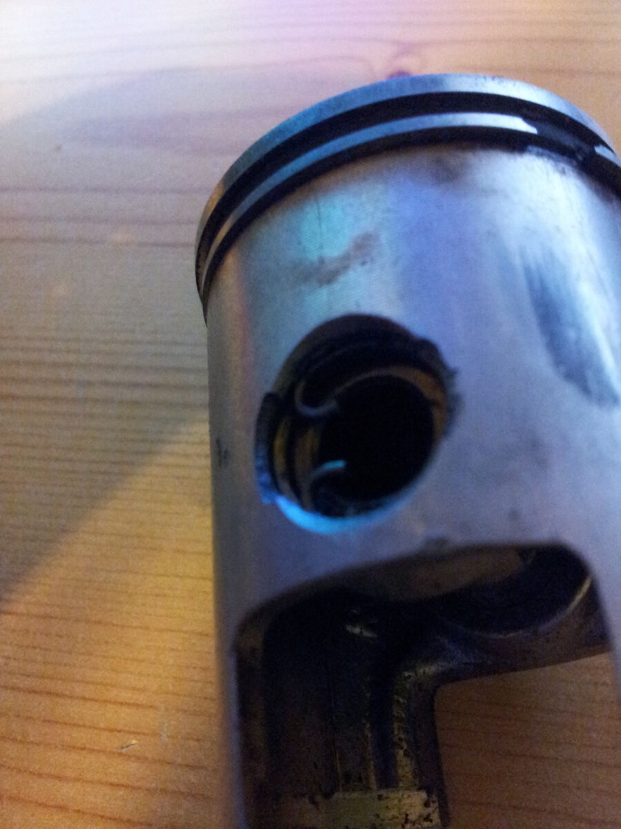

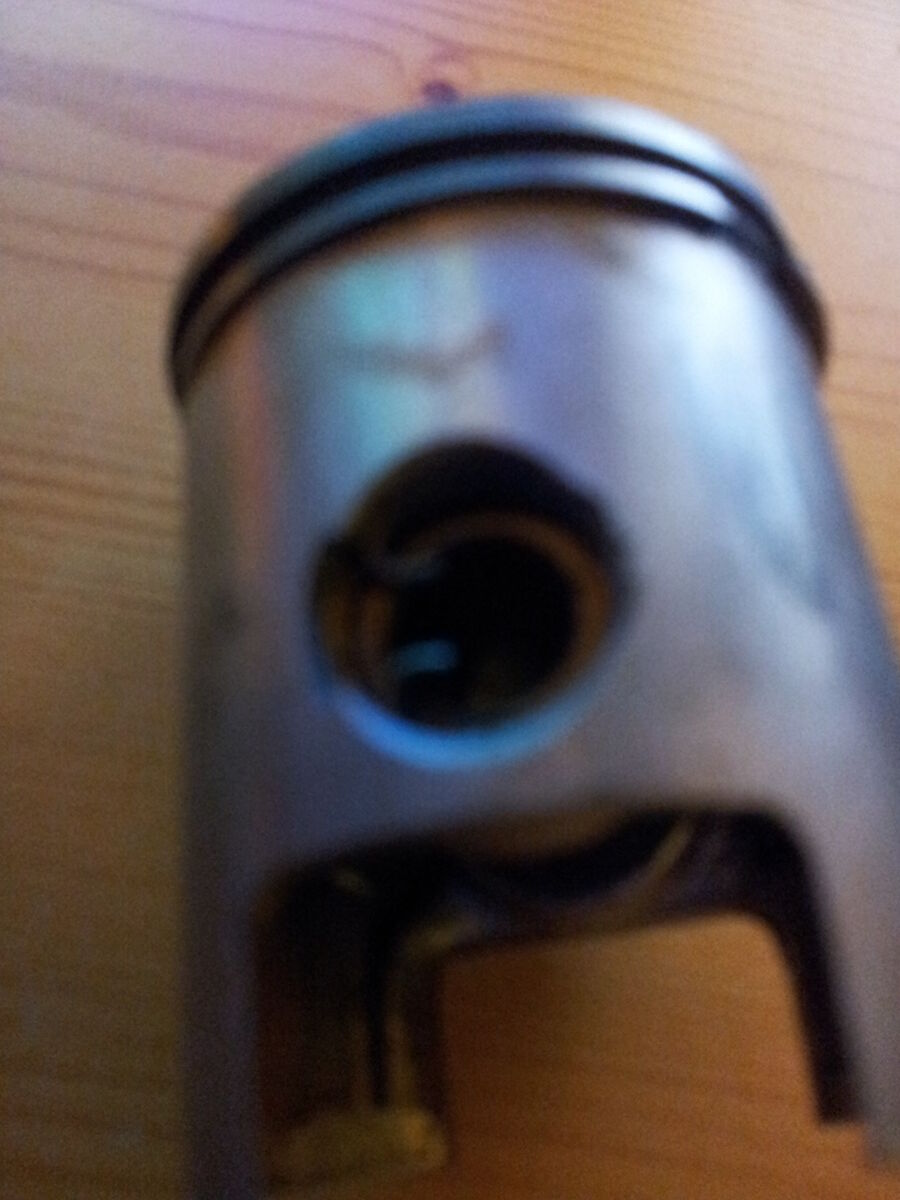

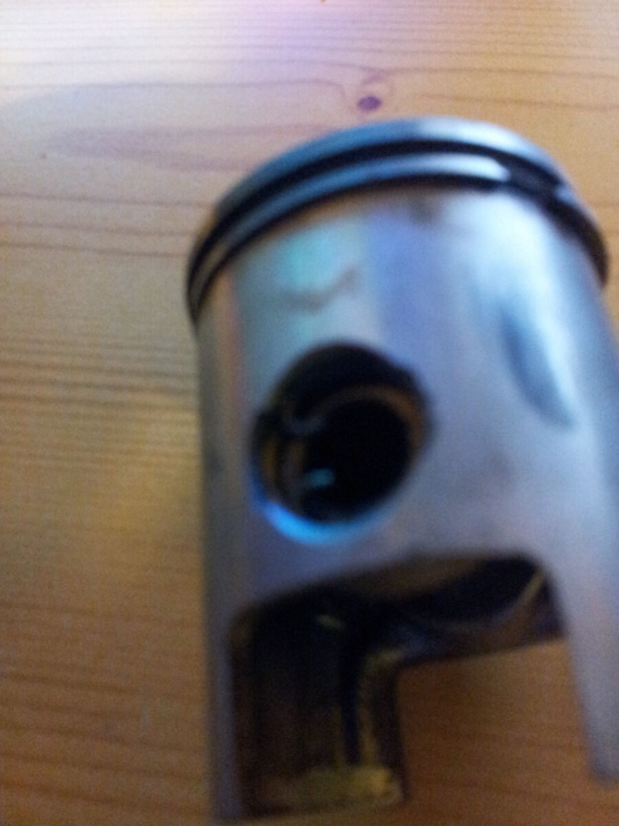

    Hab grad was an meinem Kolben entdeckt. Ring scheint fest drin zu sein.
    Noch in Ordnung oder schrott?

    • March 13, 2014 at 19:18
    • #32
    Ich würd ihn tauschen ...
  • fgib
    222
    15,187
    2,890
    Burgwedel, Deutschland
    PK 50 XL1, PX80 Lusso
    Die Milden Jungs
    • March 13, 2014 at 19:22
    • #33
    Würde ích dann bald machen, aber ist er überhaupt fahrbar?
    • March 13, 2014 at 19:27
    • #34
    Fahrbar ist der schon aber das Risiko ist zu hoch das der Sicherungsring rausfliegt !!
    Wie sieht denn der Zylinder aus ?
  • fgib
    222
    15,187
    2,890
    Die Milden Jungs
    • March 13, 2014 at 19:39
    • #35
    Zylinder ist top, Das ist eben beim Ausschlagen des Bolzens passiert. Der sitzt aber sehr sehr fest
