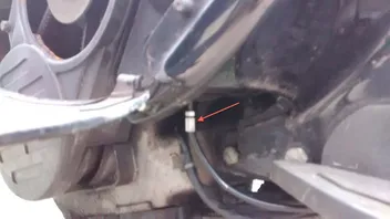

    Danke hat schonmal etwas geholfen, wenn auch nicht gegen die anderen Probleme. Also ich habe den Vorbesitzer gefragt und er meinte bevor der Gaszug gerissen war lief die Vespa problemlos. Er meinte auch, dass der Chokehebel sich ganz anders bewegen lies. Nun meine Frage. Kann es sein, dass der Choke irgendwie verrutscht oder sonst was ist und er deswegen nicht genug bekommt? Ich habe nun auch den Choke mal bewegt und dieser lässt sich schlecht ziehen.
    Auf der Suche, welches Kabel der Gashahnzug ist, habe ich glaube an der Schraube im Anhang markiert etwas gerüttelt, kann es sein, dass diese nun klemmt? Auch hat diese ein Gewinde. Muss man die vielleicht rein oder rausdrehen?

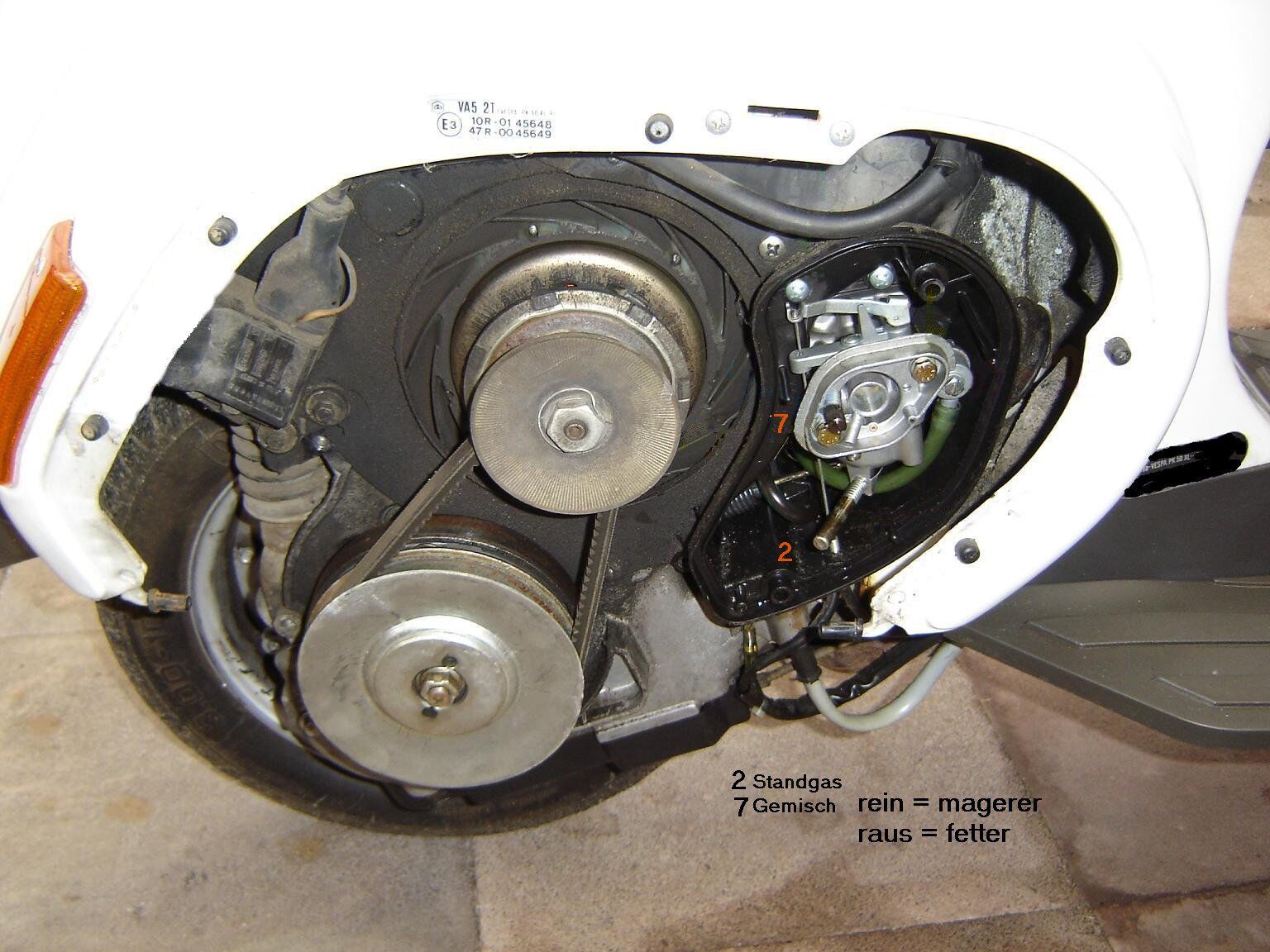

    Hi auf dem Bild ist Einstellschraube des Shokezugs zu sehen. Die gehört folgender maßen eingestellt. Deckel vom Luftfiltergehäuse abnehmen und an der Einstellschraube die Zuglänge so einstellen, das dieser in Ruhestellung ein bisschen Luft hat. die Schraube zum Einstellen des Leerlaufs ragt aus dem Lufideckel heraus. Die Shokewippe ist oberhalb des Vergasers zu sehen. die Einstellschraube für den Gaszug ist auf dem zweiten Bild zu sehen. Und lies mal die angehängte [lexicon='Bedienungsanleitung',''][/lexicon].

    Hi danke! Das linke Bild hilft mir sehr! Werde ich mir heute Abend mal anschauen, ob ich ausversehen am Choke was kaputt gemacht habe. Die Anleitung habe ich schon und den Gaszug ja auch schon Tauschen können :) Ich melde mich wieder, ob es geklappt hat, oder nicht. Danke!!
