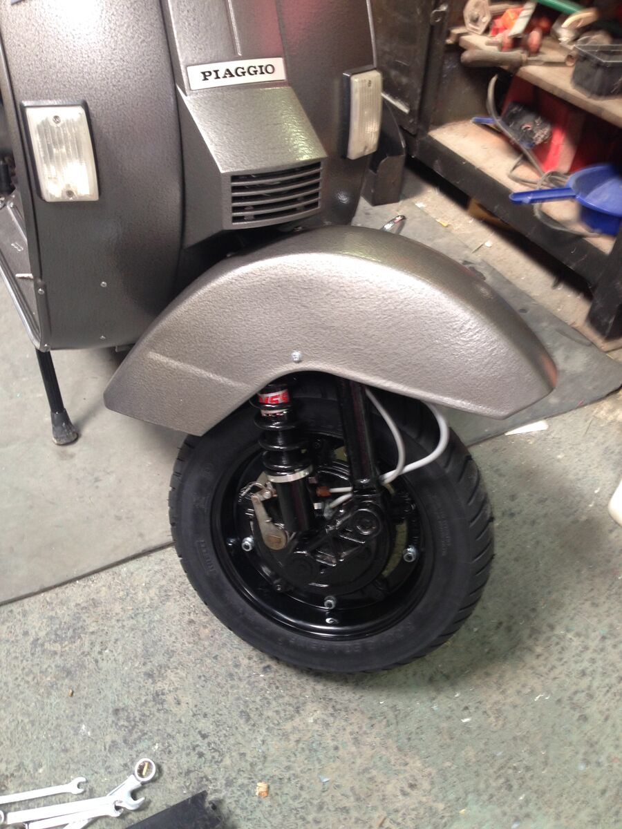

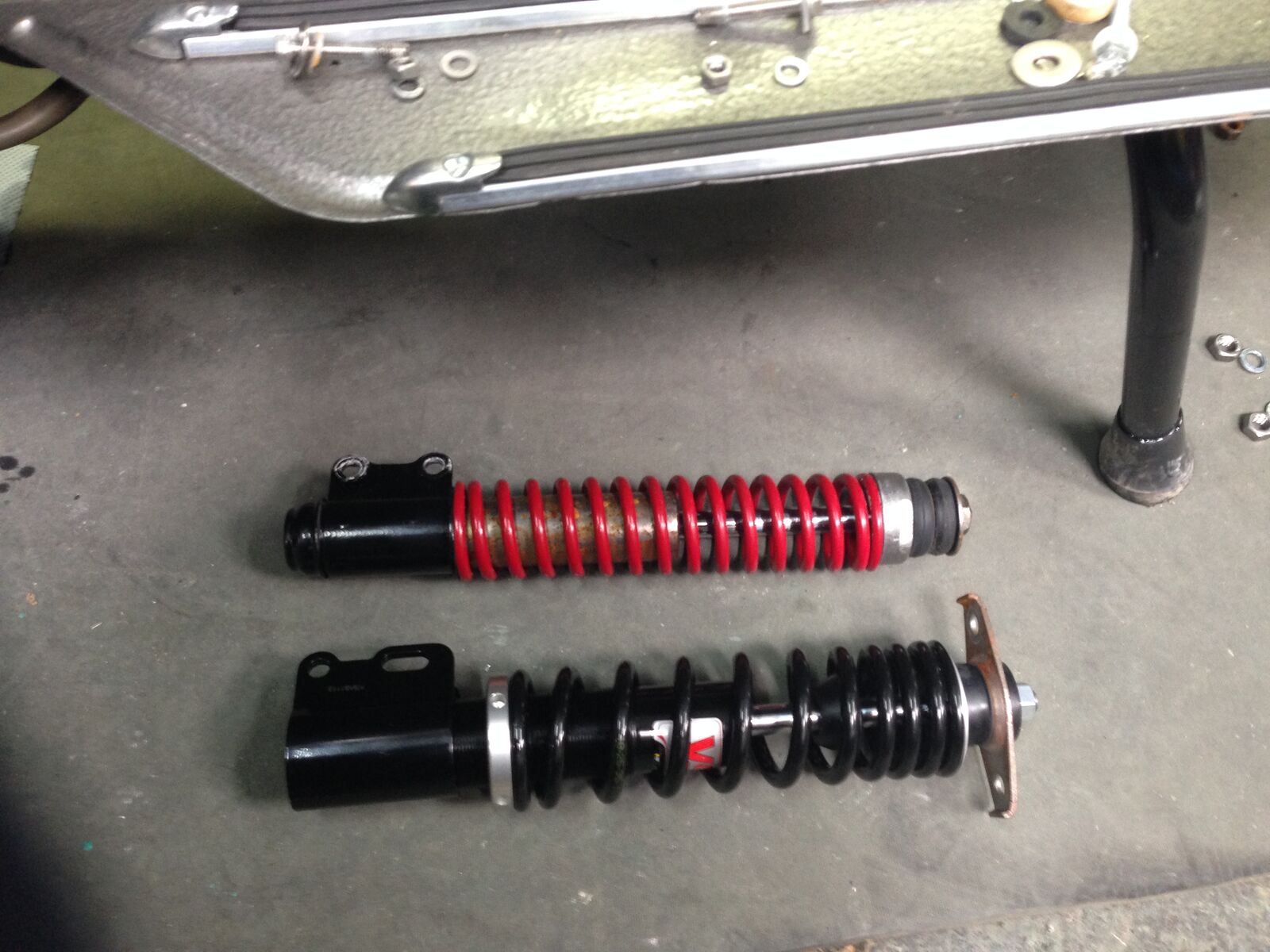

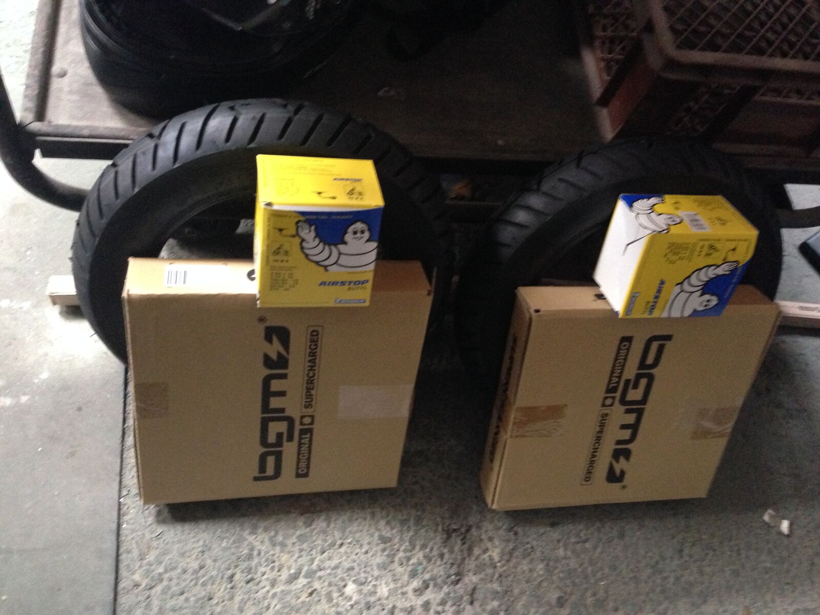

    Endlich habe ich Zeit gefunden die Neuteile zu verbauen...
    Folgendes wurde ersetzt:
    Pirelli SL 26 Reifen
    Neue Schläuche
    BGM Felgen in schwarz
    YSS Pro-X Stoßdämpfer für vorne und für hinten.
    Leider hatte ich bisher keine Zeit für ausgiebige Testfahrten, doch während der Fahrt, von der Halle in der ich geschraubt habe bis nach Hause, haben die Stoßdämpfer einen guten ersten Eindruck hinterlassen.
    Mit der Optik bin ich auch zufrieden.
    Neue Schuhe
    Alt vs. neu
    Verbaut
