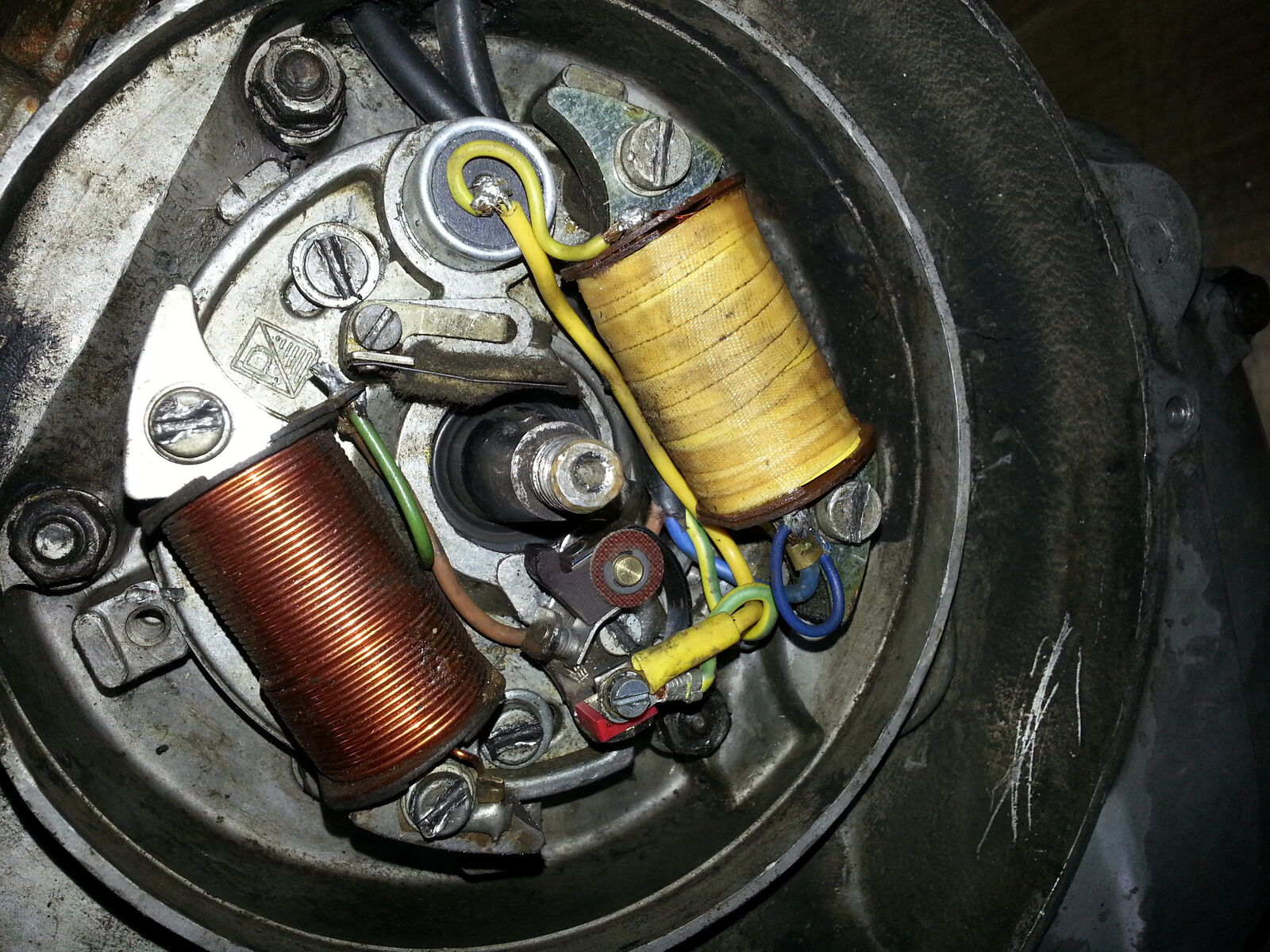

    Hmm konnte nichts feststellen woe kann ich doe spulen kontrollieren habe mal gemessen kommt 6V raus

    da sich die Probleme mit den Kontaktzündungen in den letzten Tagen häufen, mal generell vielleicht ein paar Denkanstösse:
    Es wird immer herum gemault, dass die Kontaktzündung störungsanfällig ist. Das mag durchaus seine Berechtigung haben.
    Allerdings muss man auch bedenken, dass diese Bauteile teilweise 40, 50 Jahre oder auch mehr auf dem Buckel haben.
    Eine Motorrevision wird schnell ins Auge gefasst, neuer Zylinder Vergaser etc.....bei der Zündung wird oftmalig gar nicht´s gemacht und dann erwartet, dass alles funktioniert.
    Bei den Anlagen mit innen liegender Zündspule, muss man sich halt auch mal die Mühe machen, diese kompl. zu überholen und dann funktionieren die auch wieder, oder den Entschluss fassen und eine elektr. verbauen.
    User "friedi" im GSF stellt traumhafte Kabelpeitschen für alle gängigen Vepsa Modelle um einen Spottpreis her.
    Die Spulen gibt es auch noch NOS mit ein wenig Sucherei, (wer den Nachbaudinger nicht traut) und die restlichen Bauteile sind so wie so am Markt erhältlich (Effe).
    Wer seine Zündung nicht selbst überholen kann oder will, Fa. Laubtec .....zugegeben das kostet, ist aber das Geld wert.
    Da werden die Spulen neu gewickelt, sämtliche Bauteile und Kabel getauscht und das Polrad neu aufmagnetisiert.
    Bei meiner LU € 280.--. Die Zündung ist dann quasi ein Neuteil . Ein weiterer Vorteil du hast auch ordentliche Lötstellen.
    Viele elimenieren bereits den Kondensator beim Einlöten durch ihre unmotevierte Braterei.
    auf deinem Foto ist zu erkennen, dass ebenfalls schon mal an der Platte herum gelötet wurde, kontrollier da mal ob eventuell "kalte Lötstellen" sind (nach Löten mit dem richtigen Lötzinn) und natürlich auch gleich den Kondensator
    und Unterbrecher tauschen. Ob die Zündspule einen Defekt hat, sollte in der Regel erst bei einem warmen Motor
    bemerkbar sein, da es da gerne zu den Wicklungskurzschlüssen in der Spule kommt.

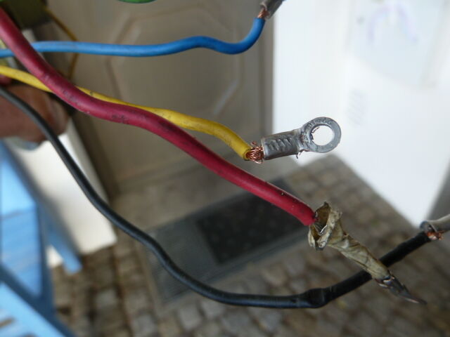

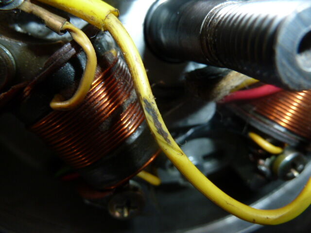

    • May 12, 2014 at 16:10
    Sorry für OT, passt aber ganz gut zum Thema, bzw. hat es ja Kmetti auch schon angesprochen (Kabelverbindungen)
    Habe heute auch eine ZGP ausgebaut, wo mir versichert wurde alle Kabeln sind kontrolliert und ggf. ausgetauscht worden.
    Schaut dann so aus und man wundert sich ernsthaft warum die Zündung nicht ordentlich funktioniert.
    [attach='111935','none','2']
