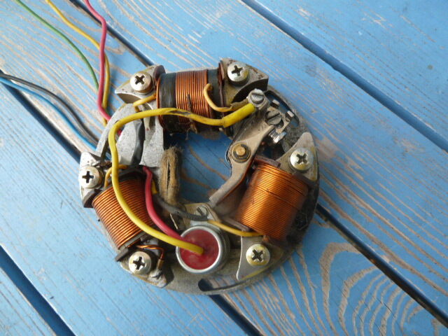

    Hmm konnte nichts feststellen woe kann ich doe spulen kontrollieren habe mal gemessen kommt 6V raus

    auf deinem Foto ist zu erkennen, dass ebenfalls schon mal an der Platte herum gelötet wurde, kontrollier da mal ob eventuell "kalte Lötstellen" sind (nach Löten mit dem richtigen Lötzinn) und natürlich auch gleich den Kondensator
    und Unterbrecher tauschen. Ob die Zündspule einen Defekt hat, sollte in der Regel erst bei einem warmen Motor
    bemerkbar sein, da es da gerne zu den Wicklungskurzschlüssen in der Spule kommt.

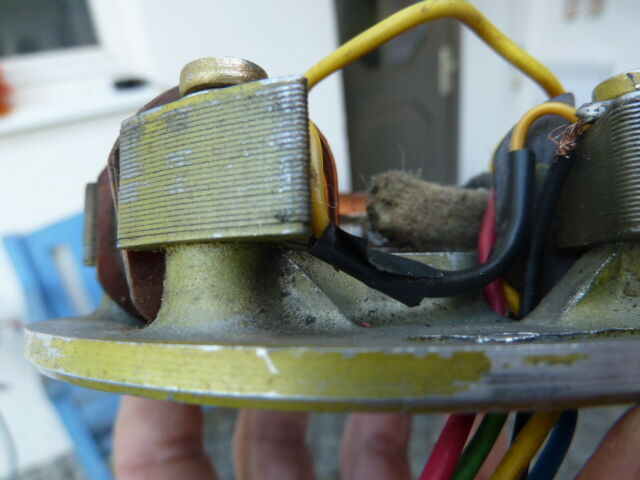

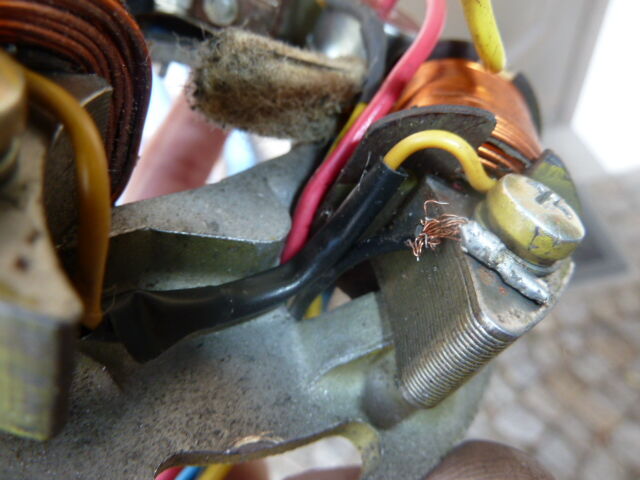

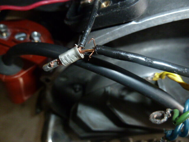

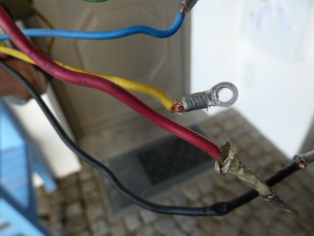

    Sorry für OT, passt aber ganz gut zum Thema, bzw. hat es ja Kmetti auch schon angesprochen (Kabelverbindungen)
    Habe heute auch eine ZGP ausgebaut, wo mir versichert wurde alle Kabeln sind kontrolliert und ggf. ausgetauscht worden.
    Schaut dann so aus und man wundert sich ernsthaft warum die Zündung nicht ordentlich funktioniert.
