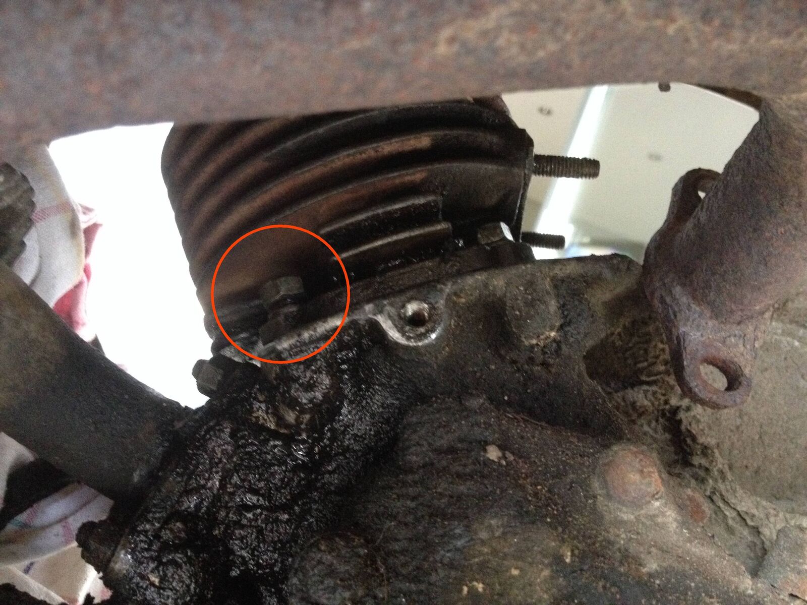

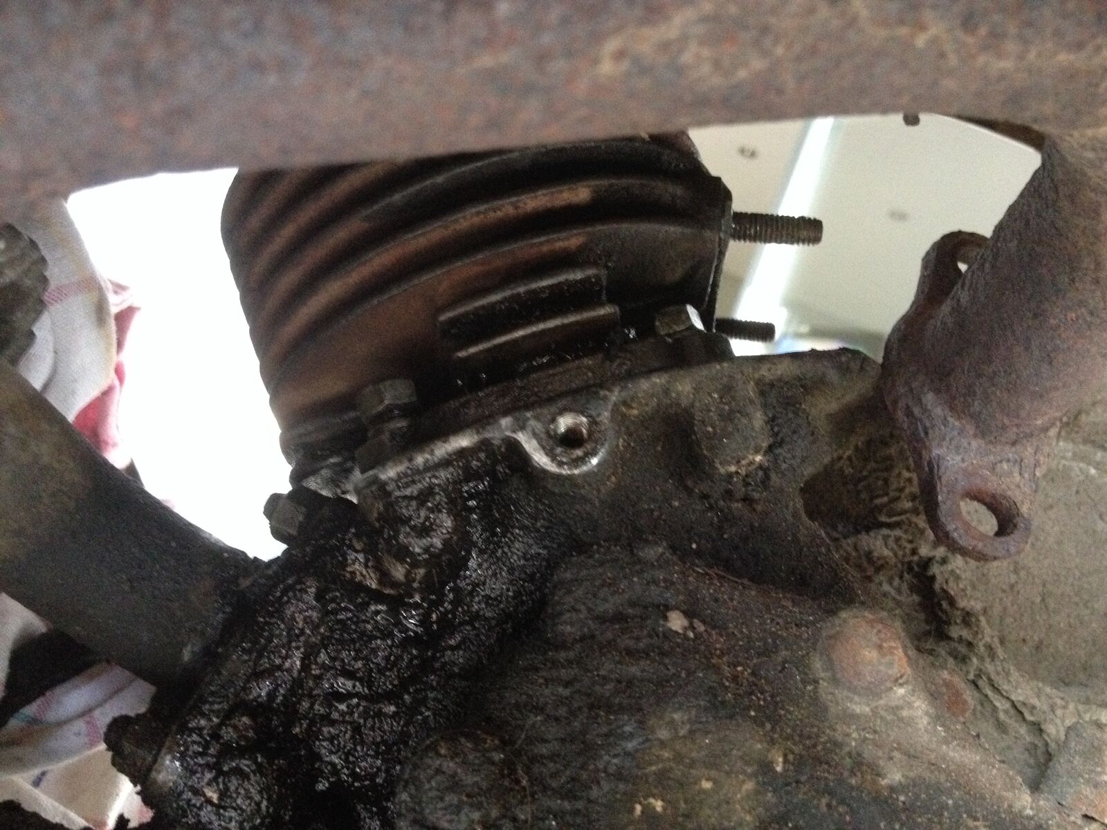

    Hoffe, das hat geklappt mit dem Bild! Was gehört da hin? Hab jetzt alles nochmal kontrolliert - beim Zusammenbau ist mir dieses Gewinde aufgefallen - da war nichts dran! Schlimm oder unwichtig?

    Ist ja auch kein Wunder, denn die Zylinderhaube fehlt. Die wird da verschraubt. Jetzt sag nicht dass Du ohne dies fährst, denn dann ist der Zylinder kaputt.

    Nein, ich fahr schon mit - aber verschraubt war sie da nicht! Sollte man das tun, oder ist das nicht so schlimm?

    Ist original aber nicht Notwendig wenn die auf der anderen seite drauf sind. Wenn man die Haube mal runternehmen muss, ist es fummelig an die Schraube zu kommen. Ich lass die immer raus

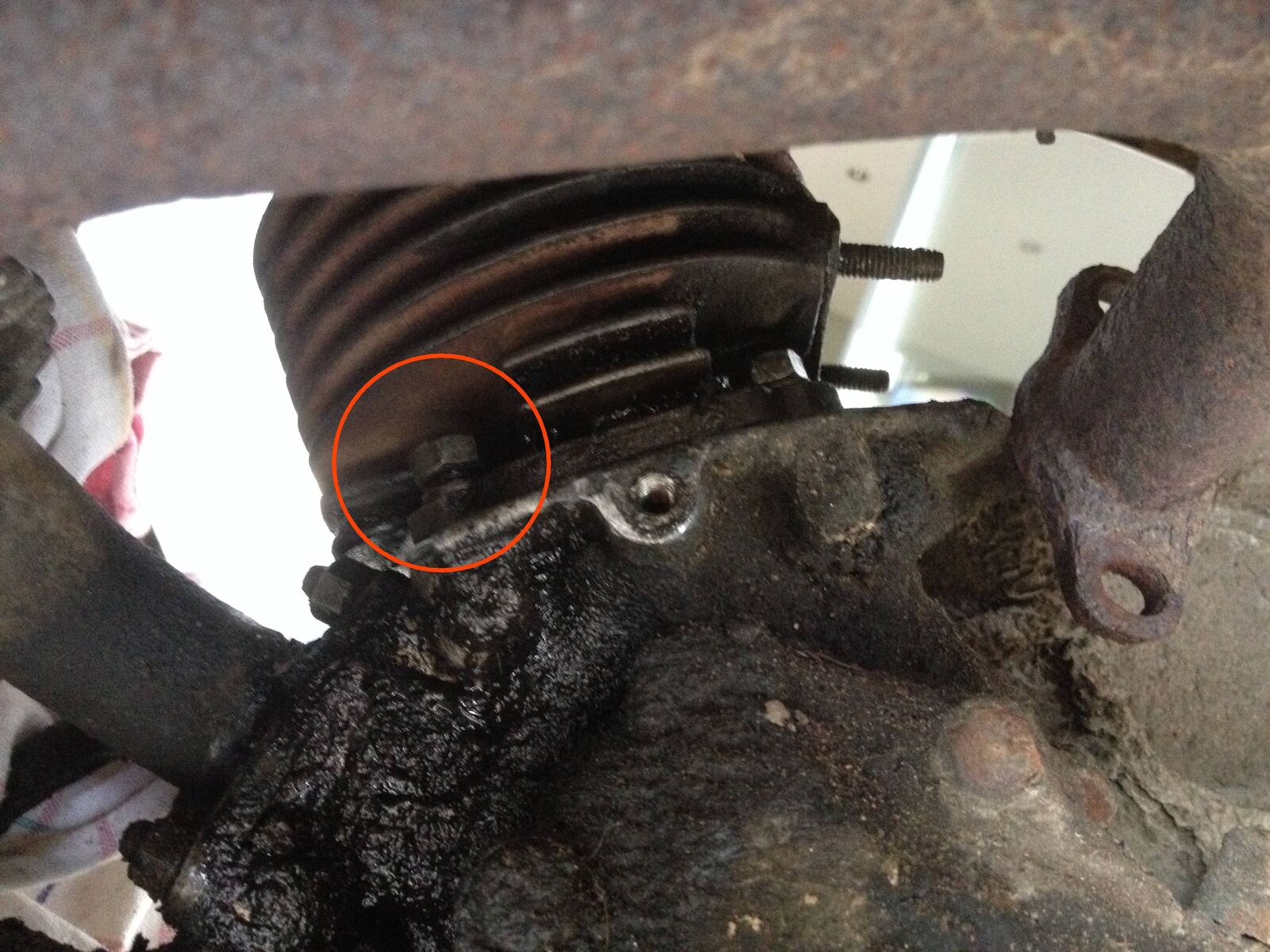

    Sag ein mal, diese Mutter scheint mir nicht fest zu sein, wenn das stimmt kann ich Dir sagen wo der Siff herkommt.

    Also ganz blöd bin ich ja auch nicht ;) Die Muttern waren alle noch nicht ganz festgeschraubt, war ja noch beim Zusammenbau! :)
