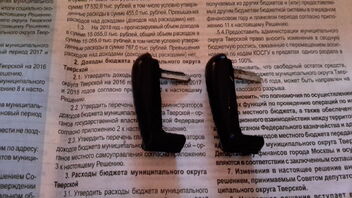

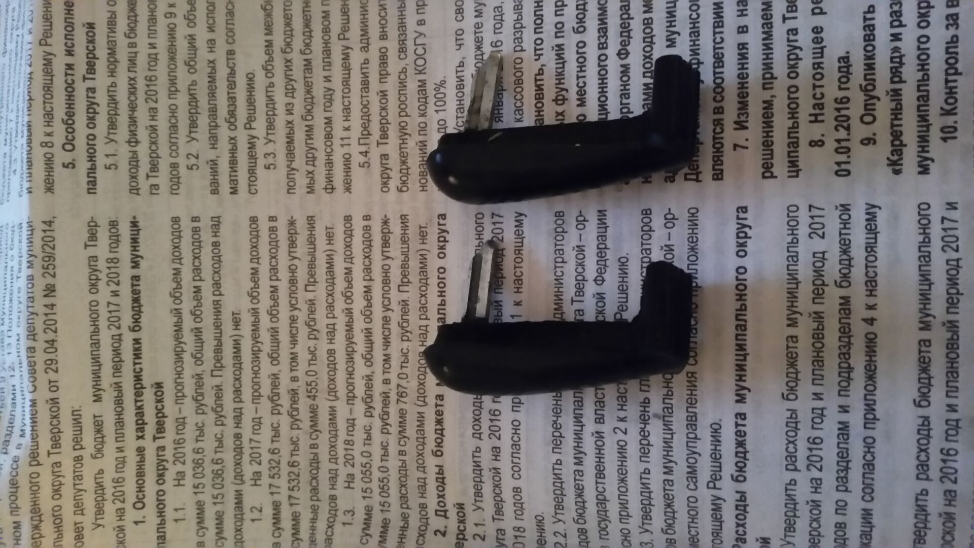

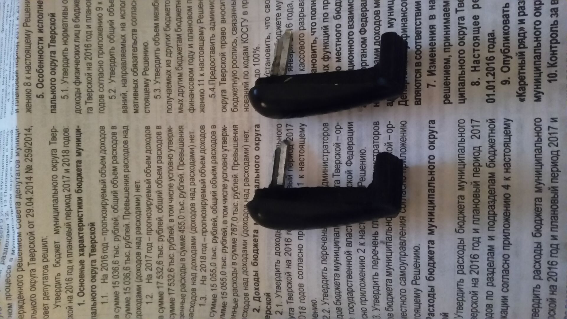

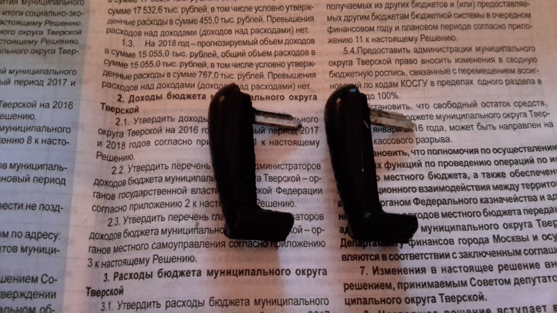

    So, erste Lieferung aus Sibirien ist tatsächlich angekommen!
    Somit stehen zwei Schlüssel in schwarz zur Verfügung, allerdings möchte ich sie nicht verkaufen, sondern tausche sie jeweils gegen ein originales Frontflügelemblem und eine komplette Rückleuchte (die mit Chromfassung) in passablem Zustand.
    Die Schlüssel sind laut Verkäufer unbenutzt. Ob das echt so ist, kann ich nicht sagen, aber es nichts abgebrochen und die Kanten sind recht scharf und nicht abgenudelt, könnte also stimmen.
    Bei Interesse an einem Tausch bitte pn :)

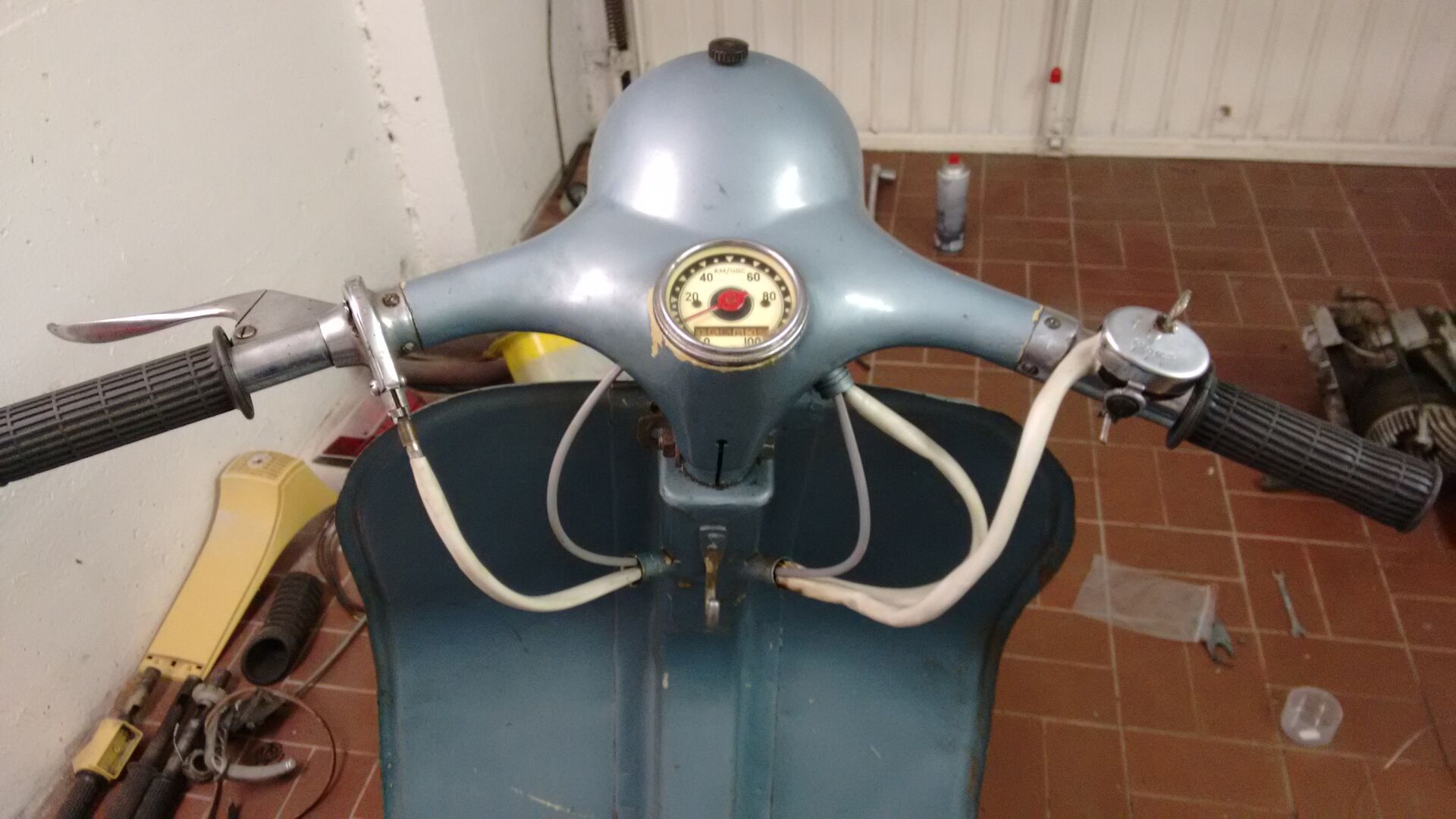

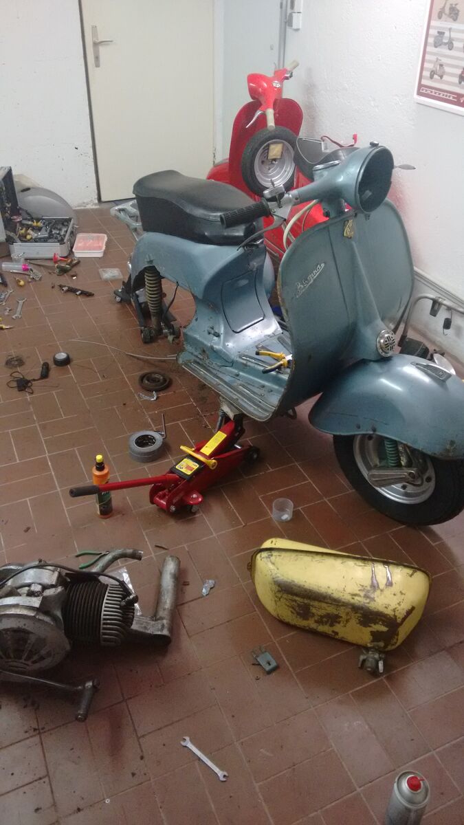

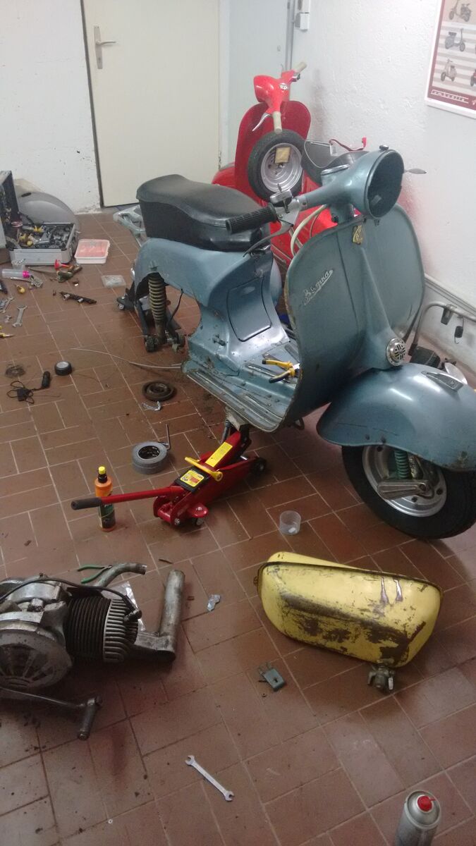

    Hallo liebe Vjatkafahrer!

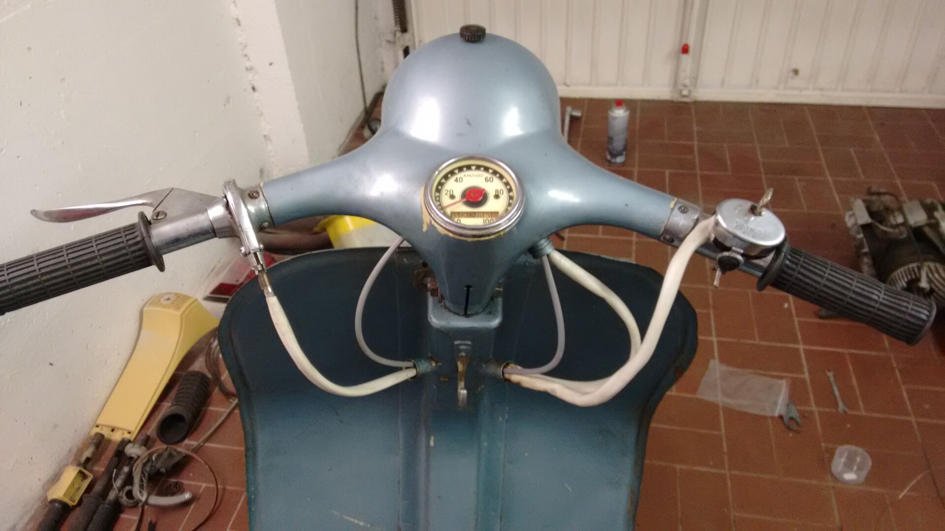

    Ich möchte mich kurz vorstellen.
    Mein Name ist Michael, komme aus dem schönen Tirol und bin seit einem Monat Besitzer einer (für mich) schönen Vp 150.
    Baujahr 63.
    Ich verfolge nun seit einiger Zeit sehr interessiert dieses Forum.
    Bin eig leidenschaftlicher Vespafahrer (50 Prima Serie, P125X 1. Serie ohne Blinker) aber als ich dieses Russending sah, war ich sofort verliebt!
    Mittlerweile ist schon viel passiert:
    Den Lack (nicht o) aufpoliert, Neue Züge verlegt, neue Reifen aufgezogen, Motor gespalten (Ein paar Teile sind schon zum Zini unterwegs) Möchte den O Motor revidieren.
    Alles in allem ein überschaubares Projekt.
    Jetzt aber meine Frage:
    Könnt ihr mir sagen, welche Bremsbeläge ihr vorne bzw. hinten genommen habt?
    Bin bis heute noch nicht schlauer geworden.
    Anbei ein paar Bilder

    Servus Tiroler! Schöne Farbe hat das Gerät!
    Es passen die Vespa-Bremsbacken für 8 Zoll, 23 mm breit, für einen Zapfen. Ich hab mir allerdings die originalen Backen bei Bremsen Schöbel neu belegen lassen... war gar nicht soooo teuer!

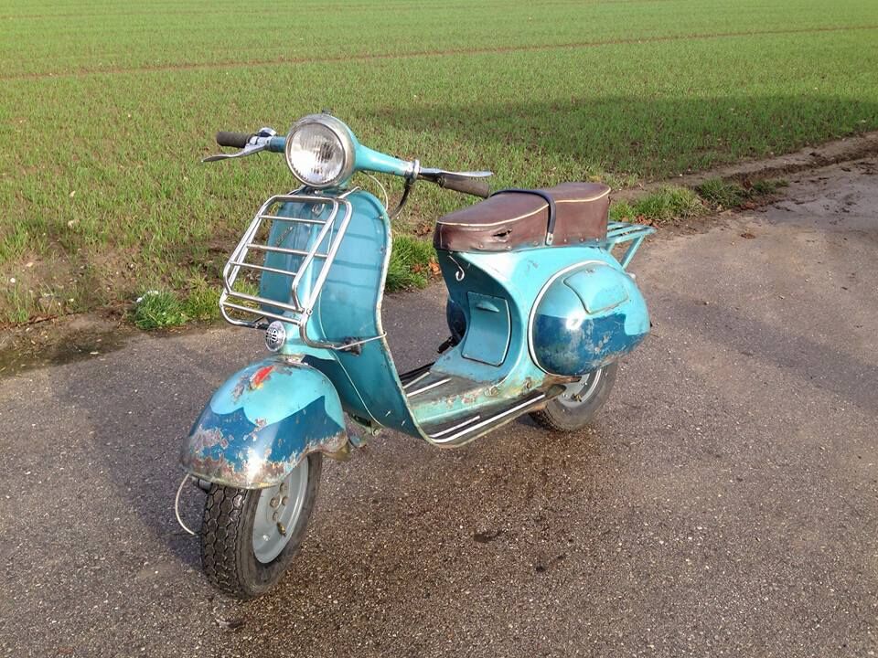

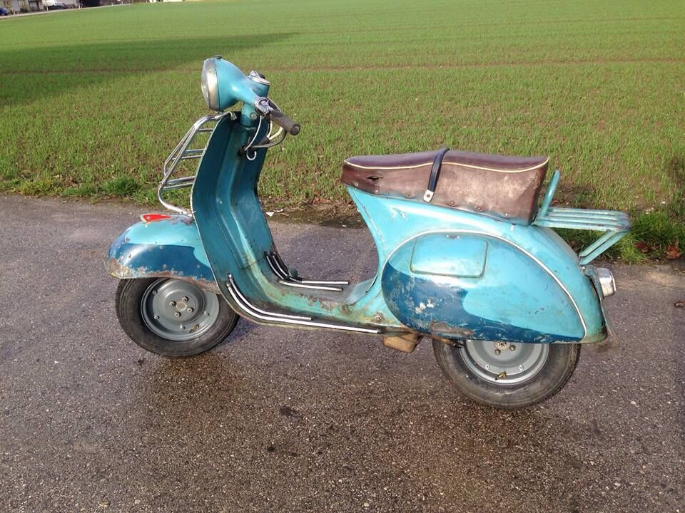

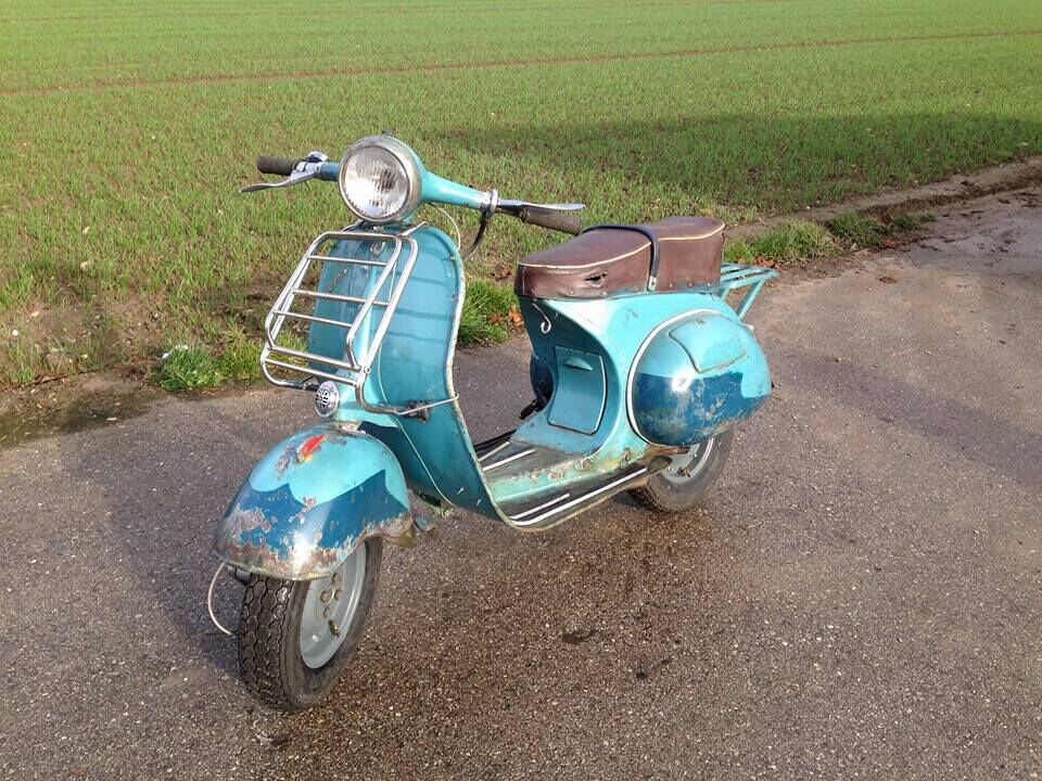

    auch meine Vjatka ist nun fertig zum herzeigen.
    Habe Interesse an einem Schlüssel, nur leider nichts zum tauschen da alles selbst verwendet wird. Eine Original Zündplatte und Lüfterrad ist übrig da umgebaut wurde, sonst leider nichts.

    Gratuliere! Sieht toll aus! Was hast du für eine Zündplatte hergenommen?
    :thumbup:

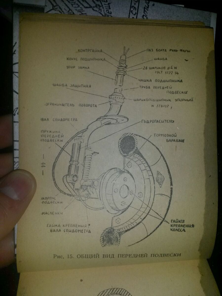

    kann mir jemand bestätigen, dass das obere und untere lenkkopflager jeweils 24 Kugeln hat
    hat jemand einen tipp wie man die felge vom gummi lösen kann? sind scheinbar zu einer einheit verschmolzen ?(

    Im Handbuch von der vyatka steht 28 stk a 4mm beim oberen. Beim unteren steht nichts.
    MfG
  • TomsRusse
    281
    53
    Vyatka VB 150
    • December 14, 2015 at 23:06
    • #696
    Anbei das Bild aus dem Buch. Front Rahmen Querschnitt

    Hi michael.
    Habe die pinasco flytech zündanlage verbaut. Bei der motorrevision wurde die kurbelwelle gegen eine neue tameni VB1 welle getauscht. Dann die entdeckung dass wie bereits erwähnt die nuten um 120 grad anders sind. Somit richtige zündung und passt !

    Also wenn es mit dem Reifen gar nicht geht, dann kannst du ihn auch mit einer Gartenschere oä. runterschneiden. Es geht leichter, wenn man von innen an die Felge drankommt, finde ich.
    Die Anzahl der Kugeln vom unteren Lager hab ich jetzt auch nicht im Kopf, aber es passt, wenn kaum mehr Platz zwischen den Kugeln übrig bleibt. Es darf auf keinen Fall noch eine weitere Kugel hineinpassen, die Lücke ist wirklich sehr klein.
    Die Kugeln vom unteren Lager sind ja viel größer als die vom oberen Lager, bei meiner waren allerdings im unteren Lager 2 verschiedene Größen an Kugeln verbaut.... 8o
