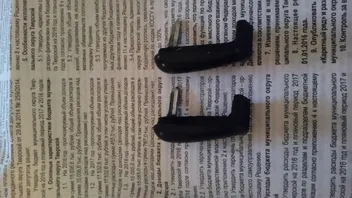

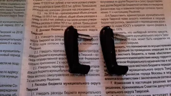

    So, erste Lieferung aus Sibirien ist tatsächlich angekommen!
    Somit stehen zwei Schlüssel in schwarz zur Verfügung, allerdings möchte ich sie nicht verkaufen, sondern tausche sie jeweils gegen ein originales Frontflügelemblem und eine komplette Rückleuchte (die mit Chromfassung) in passablem Zustand.
    Die Schlüssel sind laut Verkäufer unbenutzt. Ob das echt so ist, kann ich nicht sagen, aber es nichts abgebrochen und die Kanten sind recht scharf und nicht abgenudelt, könnte also stimmen.
    Bei Interesse an einem Tausch bitte pn :)

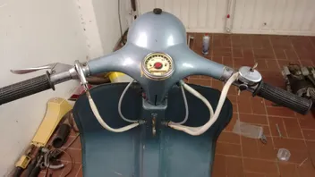

    Hallo liebe Vjatkafahrer!
    Ich möchte mich kurz vorstellen.
    Mein Name ist Michael, komme aus dem schönen Tirol und bin seit einem Monat Besitzer einer (für mich) schönen Vp 150.
    Baujahr 63.
    Ich verfolge nun seit einiger Zeit sehr interessiert dieses Forum.
    Bin eig leidenschaftlicher Vespafahrer (50 Prima Serie, P125X 1. Serie ohne Blinker) aber als ich dieses Russending sah, war ich sofort verliebt!
    Mittlerweile ist schon viel passiert:
    Den Lack (nicht o) aufpoliert, Neue Züge verlegt, neue Reifen aufgezogen, Motor gespalten (Ein paar Teile sind schon zum Zini unterwegs) Möchte den O Motor revidieren.
    Alles in allem ein überschaubares Projekt.
    Jetzt aber meine Frage:
    Könnt ihr mir sagen, welche Bremsbeläge ihr vorne bzw. hinten genommen habt?
    Bin bis heute noch nicht schlauer geworden.

    Servus Tiroler! Schöne Farbe hat das Gerät!
    Es passen die Vespa-Bremsbacken für 8 Zoll, 23 mm breit, für einen Zapfen. Ich hab mir allerdings die originalen Backen bei Bremsen Schöbel neu belegen lassen... war gar nicht soooo teuer!
