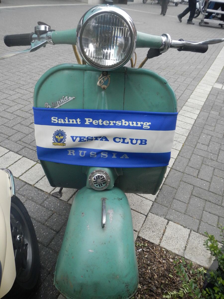

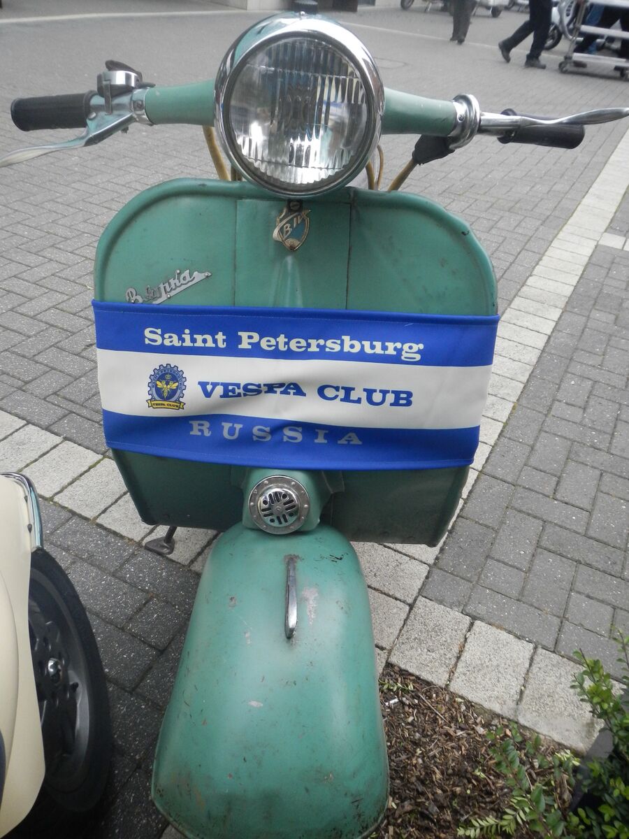

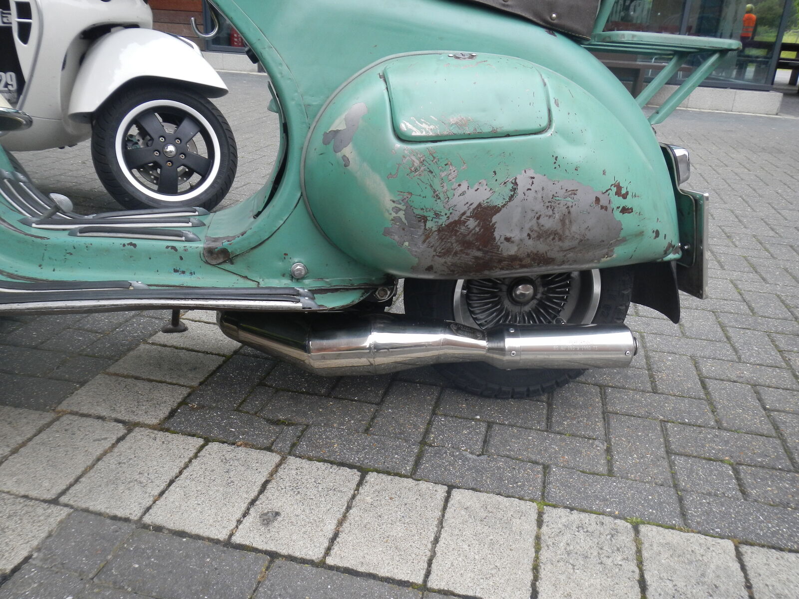

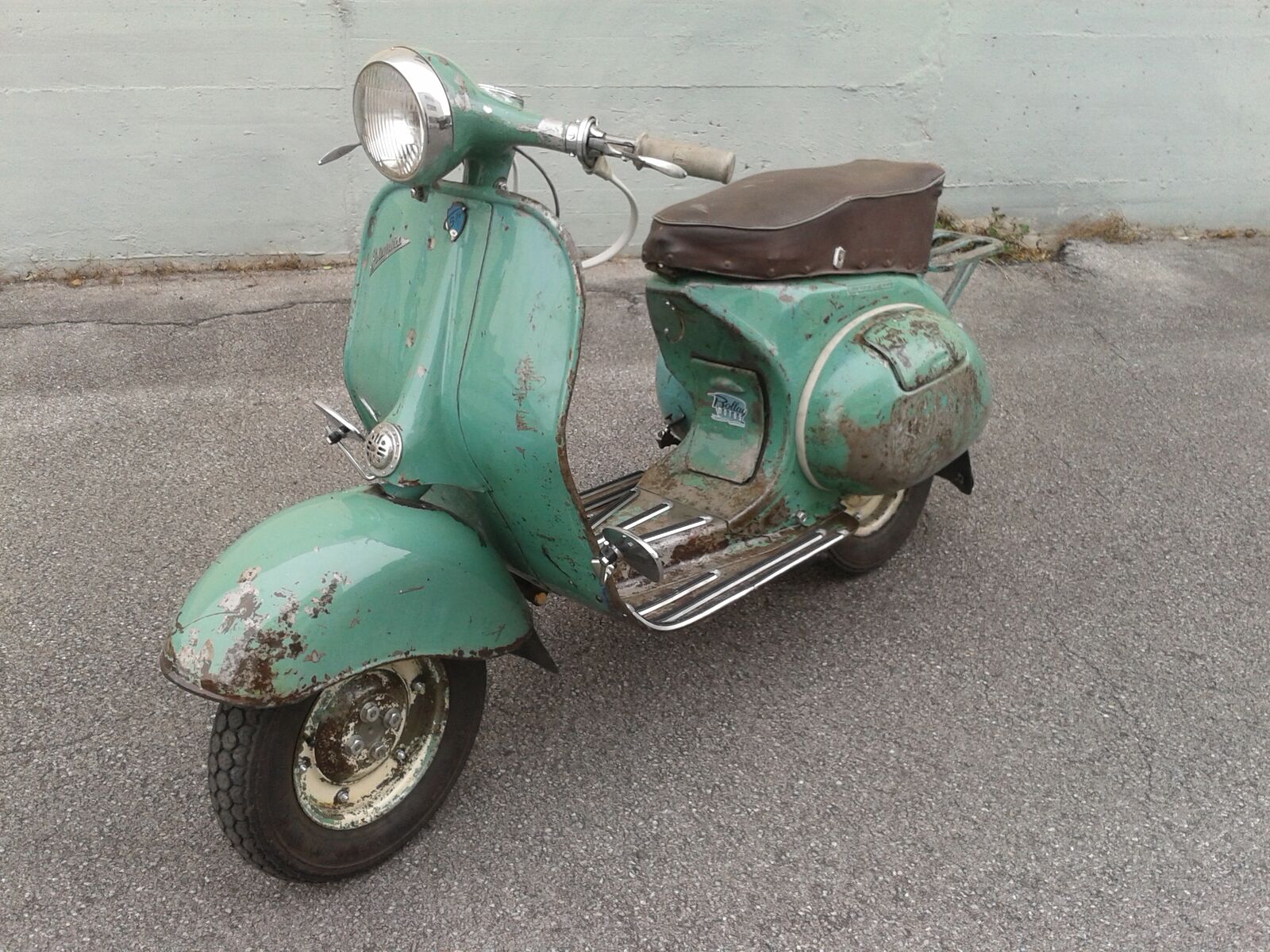

    Möglich ist aber auch PX Gabel:

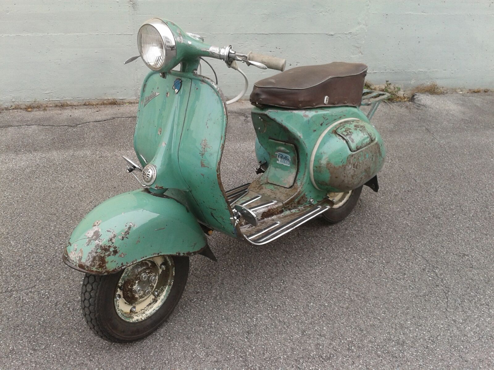

    Ich habe auf Grund von zu viel fehlender Teile (russen Ritzel, russen Bremsbacken...) an der Vjatka schwinge einfach eine VBB Schwinge an die Vajtka Gabel angebracht.

    @il mechanico...du hast nicht zufällig einen guten Draht zum Vespa Club St. Petersburg ;)
    Da hast du aber zusätzlich auch einen anderen Motor verbaut, oder? Sieht nach Cosa Motor aus.

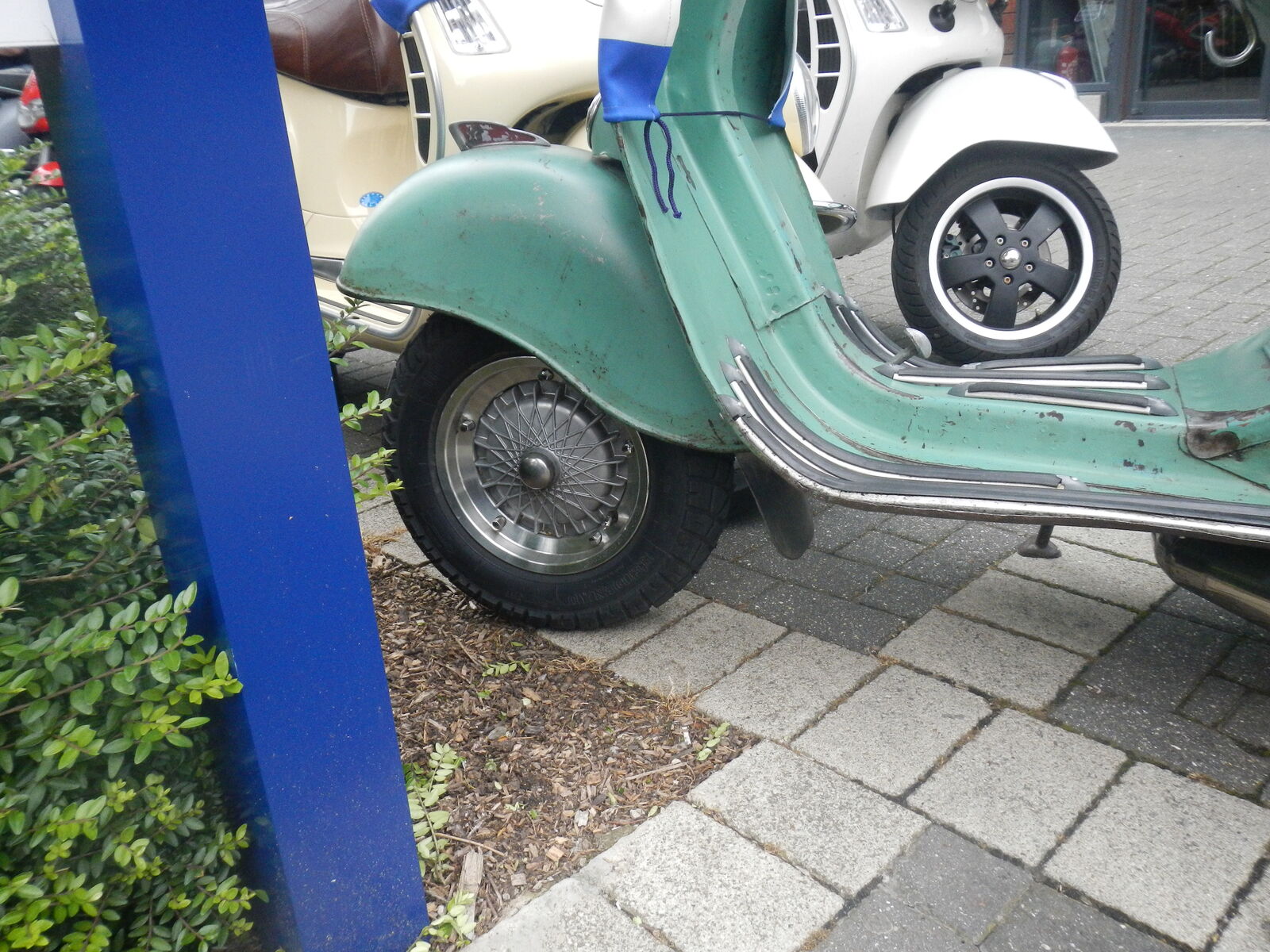

    GS 150 Sternfelgen passen !!!! Siehe Bild, haben auch einen viel besseren Rundlauf weniger beschissenen Rundlauf als die Vjatka Felgen

    .....seh ich das richtig? Der Herr Dr. giftet unsere handgeschmiedeten russischen Felgen an, wohl auch
    so einer, der lieber in Landsberg am Lech einkauft ;)

    Vielleicht sieht der Herr Doktor dent. das eher aus der Kurvenlage heraus :+7

    yep, hab ich. Aber da fährt keiner so richtig vjatka, mehr Gts und lx. ....

    ....mir geht es mehr um da Club - Banner ;) !

    Der auf den Bildern abgebildete St. Petersburgroller / Vjatka mit PX Motor und Gabel ist NICHT meiner. Das Bild entstand bei den Vespa Wourld Days in London wo der St. Petersburg Club angereist ist. Sie sind mit 4 Automaten und die Vajtaka gekommen.
    Ich habe im Zuge meiner Reiseplanung zur "bring me home Tour" nach St. Petersbrurg kontakte zum hiesigen Club geknüpft. Vladimir ist sehr hilfsbereit und hat mir Im November im Gegenzug zu unserem Banner einen St. P. Banner auf die Reise geschickt. Bis heute nicht angekommen --> Scheiß EU Blokade

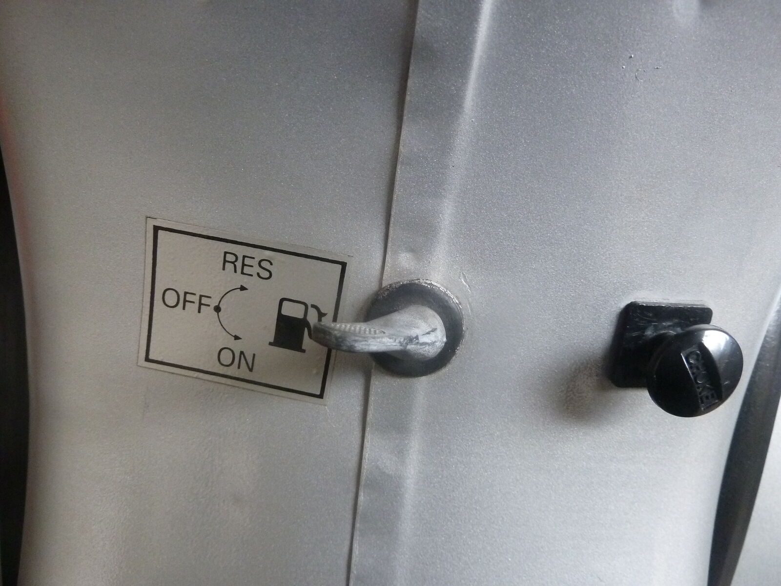

    Mal eine Andere Frage an die Runde:
    Bin am Freitag auf der Autonahn zum stehen gekommen, da der Benzinhan nichts mehr zum Vergaser durch lies. Nach einem Spaziergang mit Vjatka zur Werkstatt kam folgendes Ergebnis zu Tage. Zu meinem Erstaunen wechselte die "Hahn Geschlossen" und die "Hahn offen" seite nach dem Reinigen ihre Position. Kann mir einer sagen was nun offen, Geschlossen und Reserve ist ? Zum zerlegen geht ja nicht viel. Die Welle die sich im Kreis dreht bekommt man nicht raus. Je fester man die geschlitzte Mutter zu dreht, desto schregängiger und vermutlich dichter ist der Hahn. Habe 2 Hähne, beide zeigen folgendes Ergebnis:
    Von Vorne durch die Klappe gesehen auf den Vergaser geschaut:
    3 Uhr offen (im Gegenzug zu vorher und zu Piaggio)
    6 Uhr Zu (???)
    9 Uhr Reserve
    Stimmt das so ?

    Wie es jetzt genau ist kann ich dir auswendig nicht sagen. Aber die Welle auf der die Dichtungen sitzen kriegt man schon raus. Wenn du allerdings nach dem Reinigen den Hebel verdreht auf die Welle gesetzt hast, dann gibt's Probleme! Dann hast du nur mehr Zu-Zu-etwas undicht, und damit kann man nicht so richtig gut fahren. Sonst könnte ich einen neuen Benzinhahn anbieten ;)

    funktioniert der nicht wie der, der Chetak?
    6 Uhr Zu (???)
    9 Uhr Reserve
    Es mag bei den WF anders sein aber bei meinen SF´s ist, von vorne geschaut
    3 Uhr zu
    12 Uhr offen
    9 Uhr Reserve
    6 Uhr geht nicht, da sich der Hahn nicht nach unten drehen läßt
